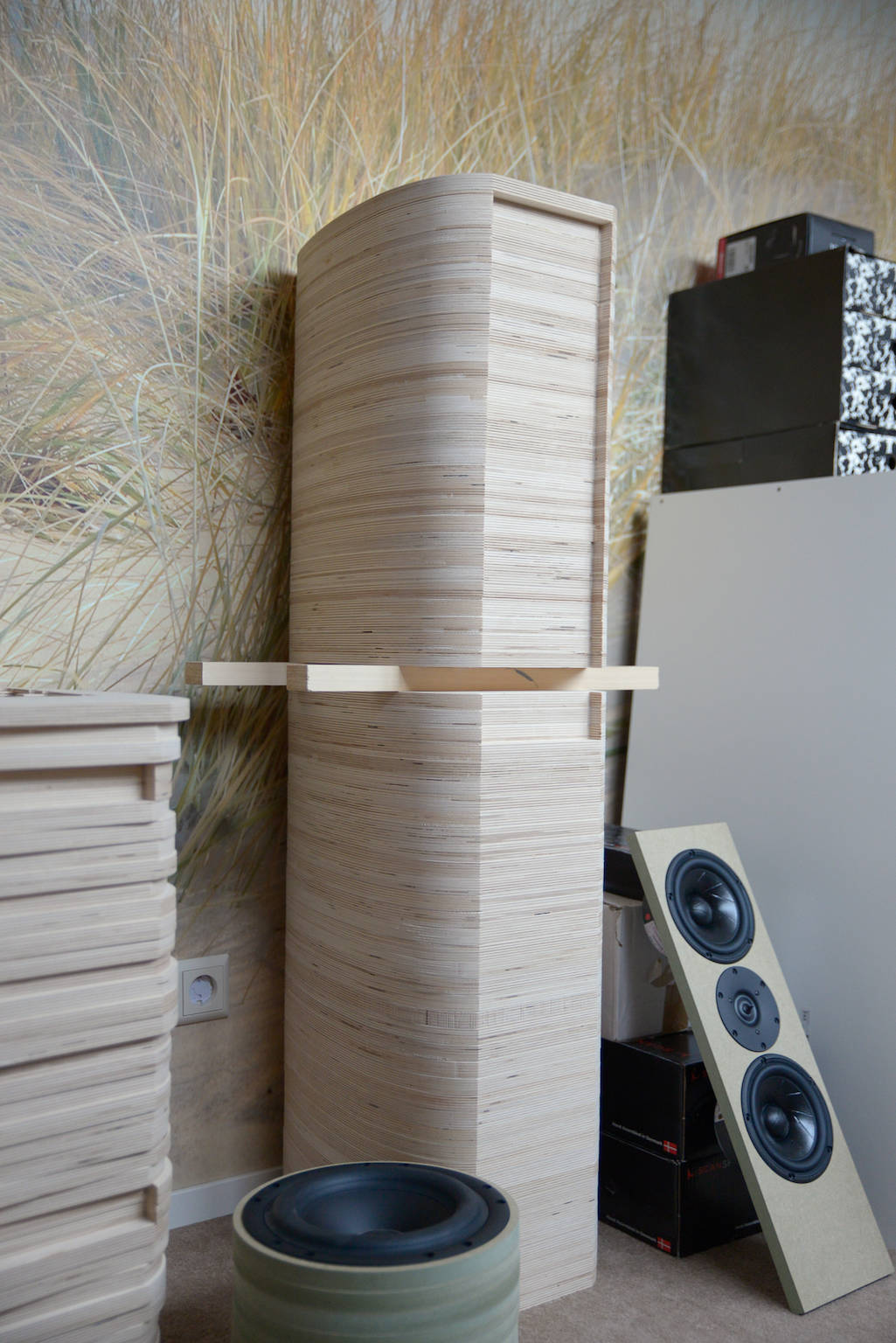

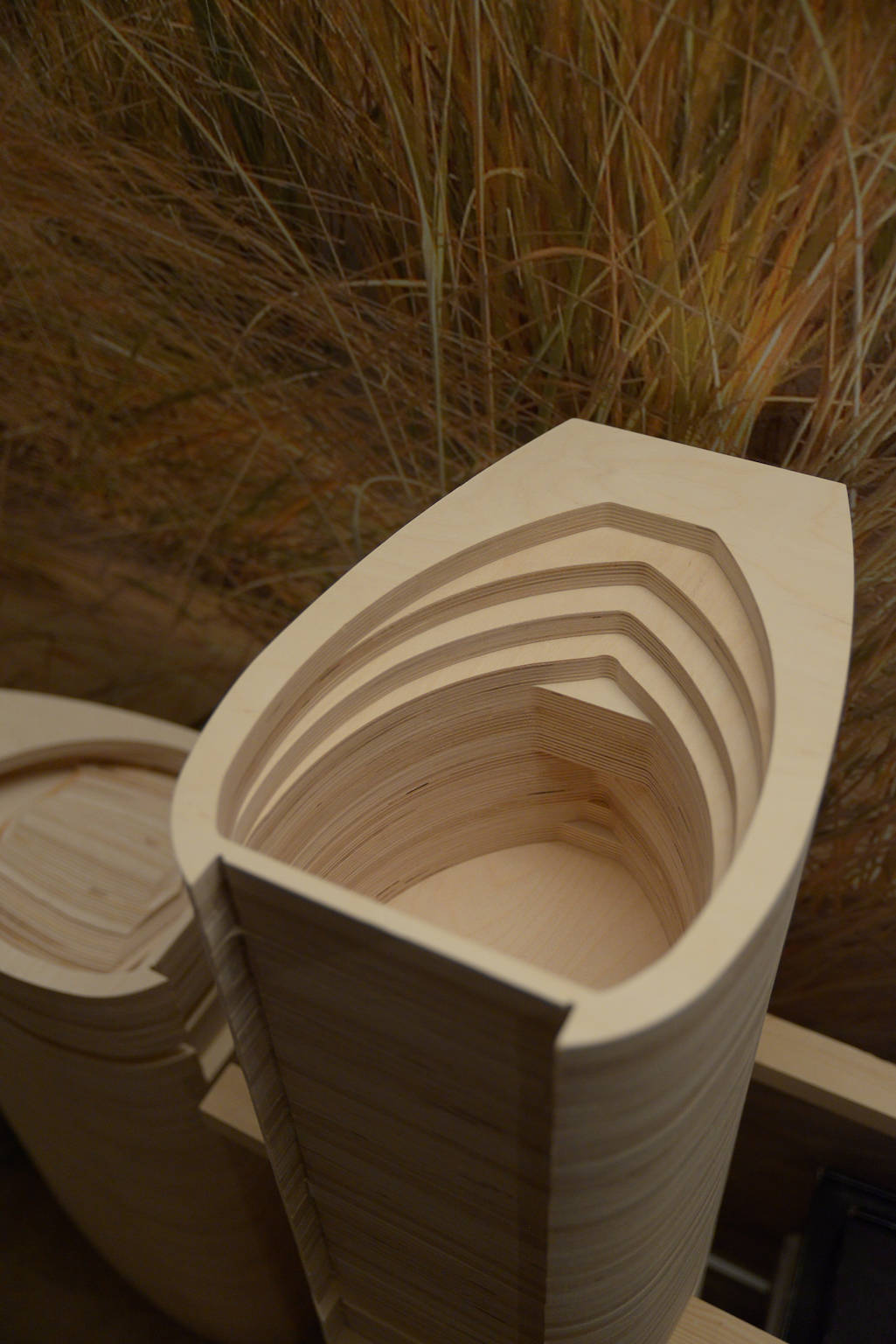

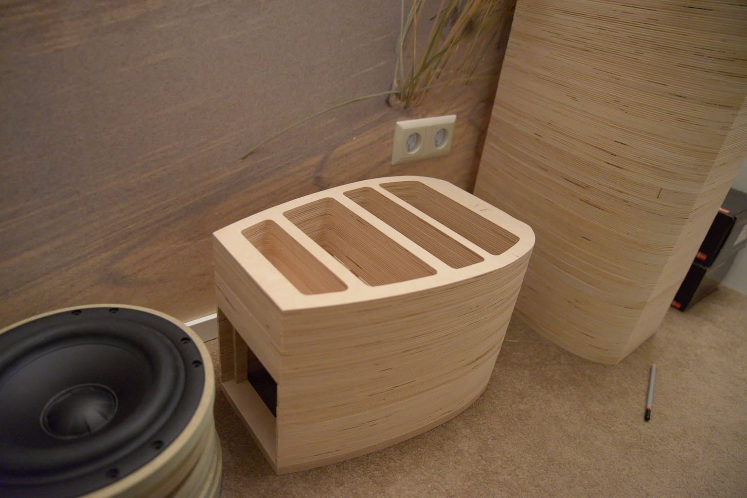

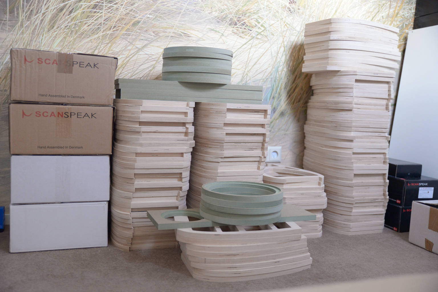

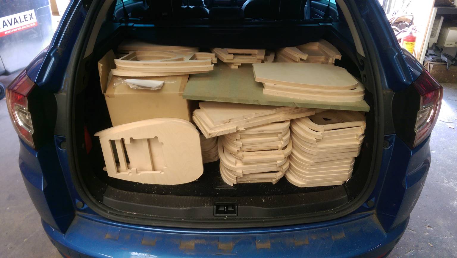

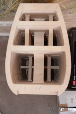

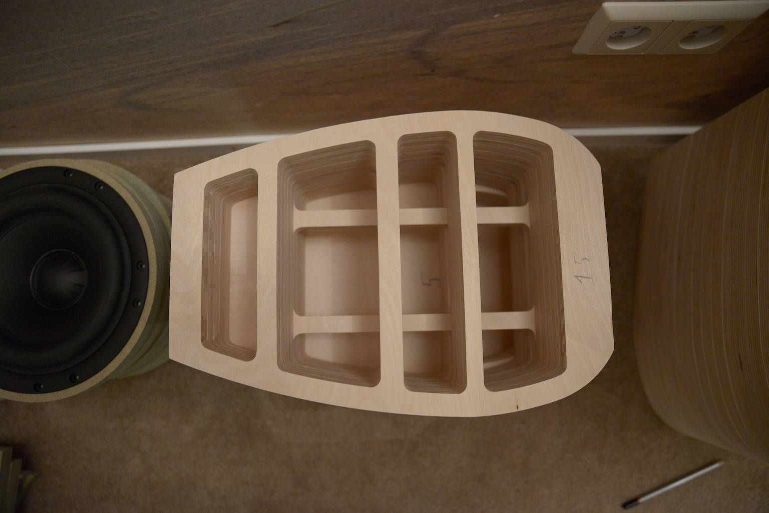

Ik heb geen zin om een heel lang verhaal te typen, dus ik maak er een foto update van. Nu maar hopen dat de foto's ook in chronologische volgorde geplaatst worden, daar heb ik hier eerder wel eens moeite mee gehad...
High-end forse vloerstaander, d'Appolito H/M en actief laag
Re: High-end forse vloerstaander, d'Appolito H/M en actief l
Ai, beetje te druk geweest om hier nog wat updates te plaatsen. Terwijl ik zelf met heel veel plezier anderen hun projecten heb gevolgd tijdens mijn 'inlees-periode', dus misschien een goed voornemen om dit topic maar eens bij te werken. Oh, en de allerbeste wensen allemaal!

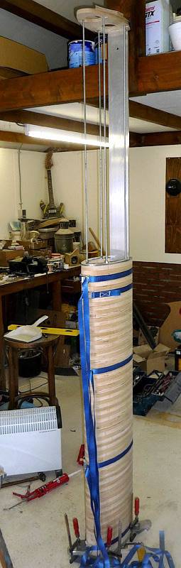

Ik weet niet wat ons Arno er van denkt maar het eerste wat in mij opkomt is, wil je wel stalen draadeinden in een verlijmde houtconstructie??
Staal reageerd toch anders op temperatuurswisselingen als multiplex? Krijg je dan niet juist scheuren?? (ik gooi maar even wat op hoor)

Het idee is wel om de boel zo vast te zetten (bij kamertemperatuur!) dat evt. rek en krimp geen noemenswaardig effect heeft. Maar inderdaad ben ik ook wel benieuwd naar Arno z'n advies in deze, die werkt vaker met hout dan de meesten op dit forumFR_Aad schreef:Ik weet niet wat ons Arno er van denkt maar het eerste wat in mij opkomt is, wil je wel stalen draadeinden in een verlijmde houtconstructie??

Ik heb dit bij een gekijksoortig project op dit forum oo gruwlijk fout zien gaan .
Trok zo krom als een banaan ,en scheurde aan alle kanten.
Echter dat was wel mdf en dat heeft eigenlijk weinig met hout te maken.
Volgens mij gaat dit gewoon helemaal goed met verlijmen.
Als je hem heel strak lijmt en mooi vlak schuurt is het ook hel mooi om hem in de blanke lak te zetten

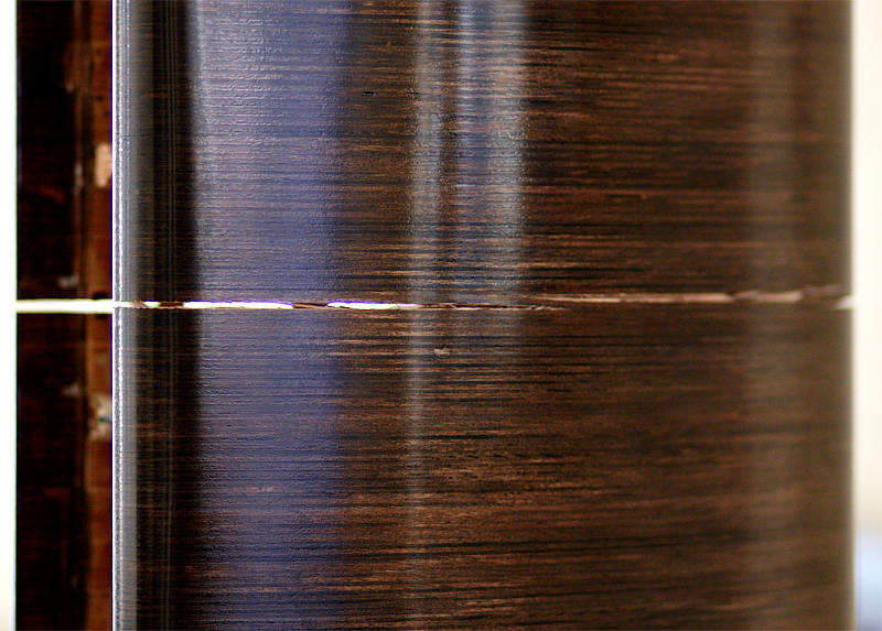

Helaas kan het ook bij multiplex misgaan: http://www.diyaudio.com/forums/full-ran ... ay-12.htmlrikpost schreef:...Echter dat was wel mdf en dat heeft eigenlijk weinig met hout te maken.
Waar is Arno als je hem nodig hebt
Waanzinnig project trouwens. Hopen dat zijn tweede poging wel werkt.
Maar eh, deze bouwer gebruikte draadeinden.
Blijven die draadeinden erin of zijn het de lijmtangen om laag voor laag te kunnen lijmen?FR_Aad schreef:Waanzinnig project trouwens. Hopen dat zijn tweede poging wel werkt.
Even snel doorbladerend denk ik te begrijpen dat ze er permanent in zaten.Spekkie99 schreef:
Linkje
http://www.diyaudio.com/forums/full-ran ... ray-2.html
Daar sta ik inderdaad van te kijken ,nu zijn die dingen wel extreem lang maar tochSARK schreef:Helaas kan het ook bij multiplex misgaan: http://www.diyaudio.com/forums/full-ran ... ay-12.htmlrikpost schreef:...Echter dat was wel mdf en dat heeft eigenlijk weinig met hout te maken.
Zeker als het hout vrij over de draad enden heft kunnen bewegen is dit vreemd

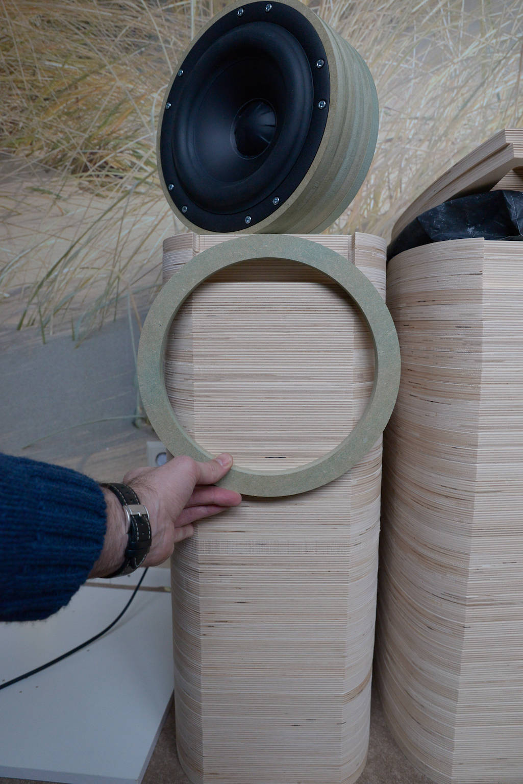

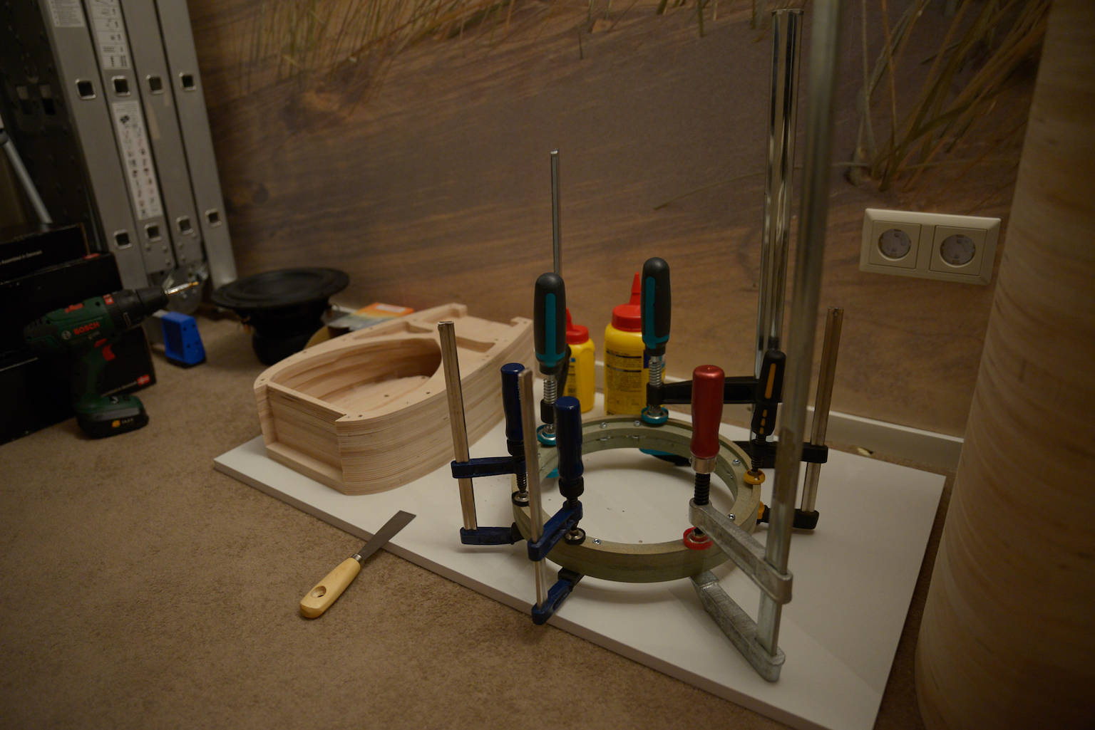

In afwachting van het verlossende antwoord, alvast iedereen bedankt voor het meedenken! Een openscheurende kast zou nogal zonde zijn van al mijn moeite.
Nu denk ik ook wel dat houtwerking echt niet zo mysterieus en complex is als soms wordt gedacht... ik vergelijk het een beetje met de uitzetting van bevriezend water: als het niet gehinderd wordt is er niks aan de hand. Met als extra complexiteit de directionele werking van houtvezels.
In mijn kast zitten geen draadeinden of houten dwarsverbindingen die anders werken dan het multiplex. De platen zijn volledig onderling verlijmd met steeds een serie 3,5 x 30 mm schroefjes die voor de lijmdruk moeten zorgen. Ik neem aan dat zulke kleine schroefjes de houtwerking niet zullen frustreren.
Wel dwars op de multiplex platen zit de baffle van MDF, welke ik volledig zou willen verlijmen op het multiplex. Het MDF is vochtwerend en van zeer hoge persing, volledig om-en-om professioneel gespoten, dus zou niet of nauwelijks moeten werken. In dat MDF zitten de metalen speakerunits gemonteerd. Aan de onderzijde heeft de baffle een slordige 2 mm om vrij te bewegen tot het de MDF cilinder tegenkomt waar de sub in gemonteerd is. Die zit ook weer dwars in de kast verlijmd (zie eerdere afbeeldingen in dit topic).
Ik denk dat dit geheel wel goed gaat komen, maar zeker weten doe ik het niet... dit zijn tenslotte de eerste speakers die ik bouw!

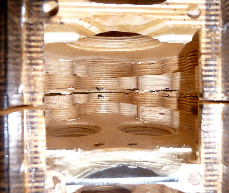

-- Edit: even een paar foto's ter verduidelijking; zie foto omschrijvingen.

Ik vermoed dat je met het direct verlijmen van de baffle op de laagjesconstructie uit bent op een potentiële ramp. Plaatmaterialen vertonen juist veel werking in de dwarsrichting, worden ze droger, dan worden ze ook dunner, soms met meer dan 10 procent. De verlijmde baffle duwt dan de laagjes netjes uit elkaar en weg is je kast.
Ik zou het ook niet doen. Ik zou een constructie overwegen waarbij je het front elastisch aan de kast bevestigd. Boutjes die in het front door een rubber huls gaan of iets in die richting. Tussen kast en baffle dan een rubber/siliconen laag steken.
Anders zie ik je mooi kast ook binnen de kortste keren scheuren.
aah lees nu pas dat er geen draadeinden in je kast komen dat is een goed ding
Maar zelfs die schroeven zou ik niet doen of er iig na het lijmen van een laag weer uit draaien. Je zou kunnen overwegen om een externe klem te maken van een aantal draadeinden een boven en een onderkant en een stel moeren. Op die manier kun je veel mooier en beter klemmen dan met een stel schroefjes. Mijn ervaring is dat je met schroeven toch niet de gewenste druk haalt voor een witte houtlijm verbinding voor dat ze 'over de kop draaien'
En tja die 'pot' voor de woofer daarvan staat de draad haaks op de draad van de kast. Ook eigenlijk niet zo lekker voor wat betreft de constuctie die jij wilt gaan maken.
