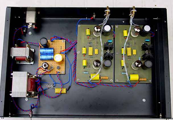

als onderdeel van een groot bouwproject ben ik onder andere bezig een Phonodude in elkaar te zetten, op basis van de printen die ik een tijd geleden van een mede-forummer heb overgenomen. Alles zit er al op, de kast is gemaakt, alles past, kat in het bakkie. Er komt zelfs een paar CineMag step-up trafo's in die ik ook al een hele tijd heb liggen, en die nu in de nieuwste versie door Triodedick worden aangeprezen als goede MC- toevoeging voor de PD. Over toeval gesproken.
Fotootje voor de pret:

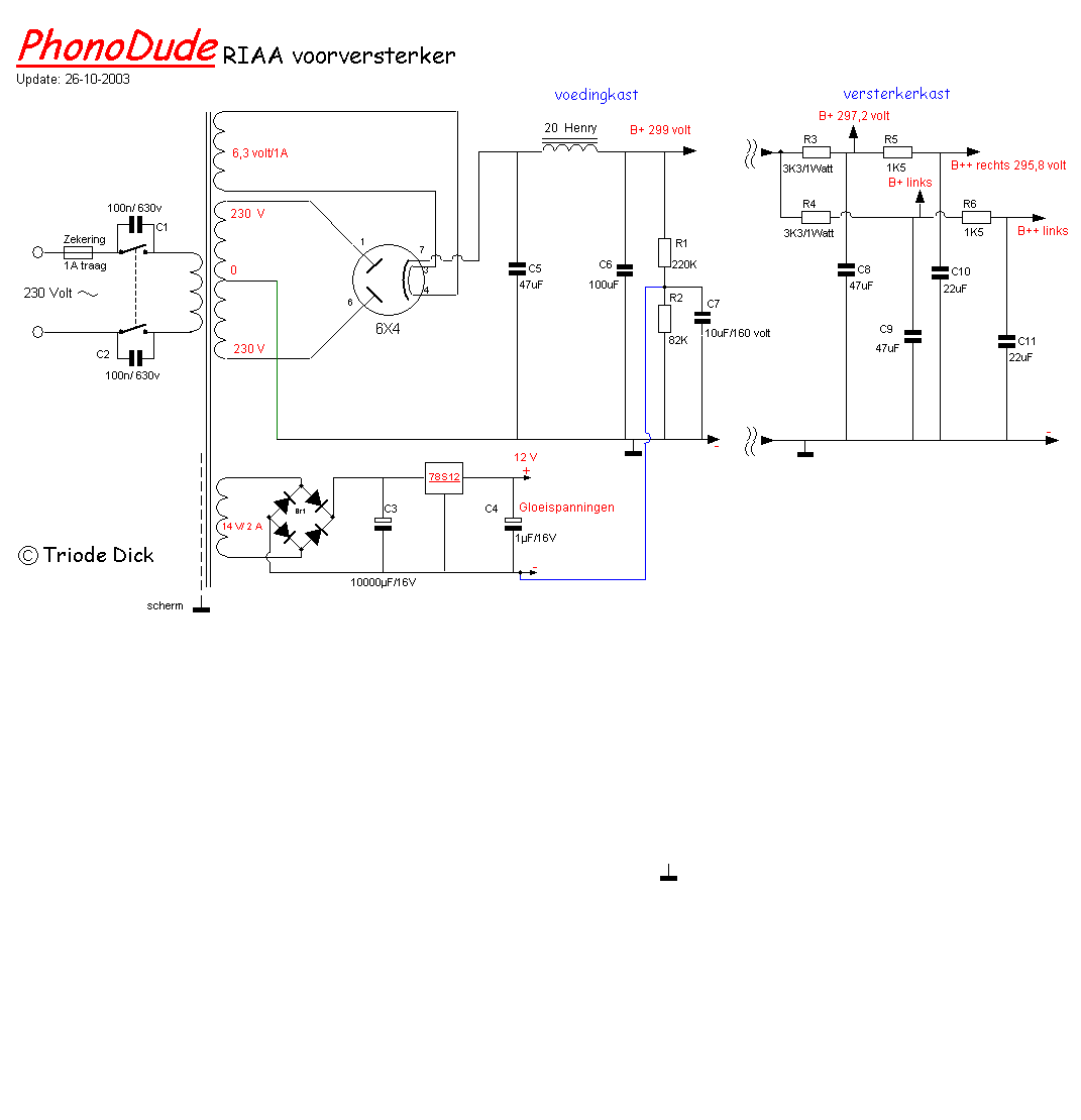

Even een nieuw blaadje voor het andere issue, iets waar ik me wat meer over achter de oren krab.

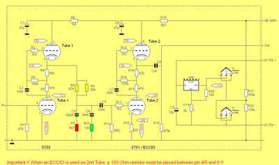

Het PD schema gebruikt een mu-volger, en vanwege de hoge spanning op de bovenste kathodes wordt de gloeispanning opgetild naar rond de 70v absoluut. Dat gebeurt met de gebruikelijke spanningsdeler op de hoogspanning. Tot zover niks spannends. :mrgreen:
De printversie van de PD staat op 2 printen, apart voor links en rechts. De spanningsdeler is op beide printen aangebracht (logisch, het zijn gewoon 2 dezelfde mono printen), en dat leidt tot het dilemma. Doede laat het op zijn website in het midden - hij tekent 1 kanaal-:
http://www.dddac.de/tp06.htm
maar op de site van Triodedick is het duidelijk dat er slechts 1 enkele 12.6v wikkeling wordt gebruikt, en zo zit ook de trafoset van AE in elkaar.
Ik ben dus een beetje huiverig om 1 en dezelfde wikkeling op 2 verschillende plaatsen aan de hoogspanning te laten refereren, want dat is wat er gebeurt als je alles gewoon zonder meer aansluit.

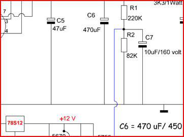

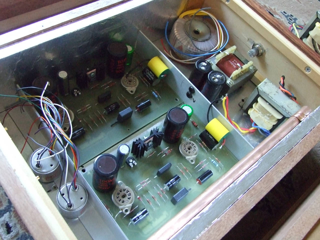

ter illustratie: Triodedick heeft ook een pagina met foto's over de opbouw van deze printversie, en hij sluit de 12.6v gewoon op 2 verschillende spanningsdelers aan, als het het uit de foto's zo mag opmaken:
Rechts onder op de gaatjesprint zit de 12.6v aansluiting, dan een brugcel (ronde dropje) en een condensator, vervolgens 2 draadparen naar de 2 printen, (met de aansluitingen net zichtbaar rechtsboven) die dus beide een apart 70v referentiepunt hebben.
Als ik naar die foto kijk wordt het trouwens nog mysterieuzer, want de minpool hangt ook nog eens met die grote gele condensator aan de steraarde, een trucje dat Dick tegenwoordig toepast in plaats van een referentie aan een spanningsdeler. Maar hier lijkt hij het dus tegelijk toe te passen, met als gevolg dat de gloeispanningswikkeling dus 3 referentiepunten heeft??
Wie het weet mag het zeggen....

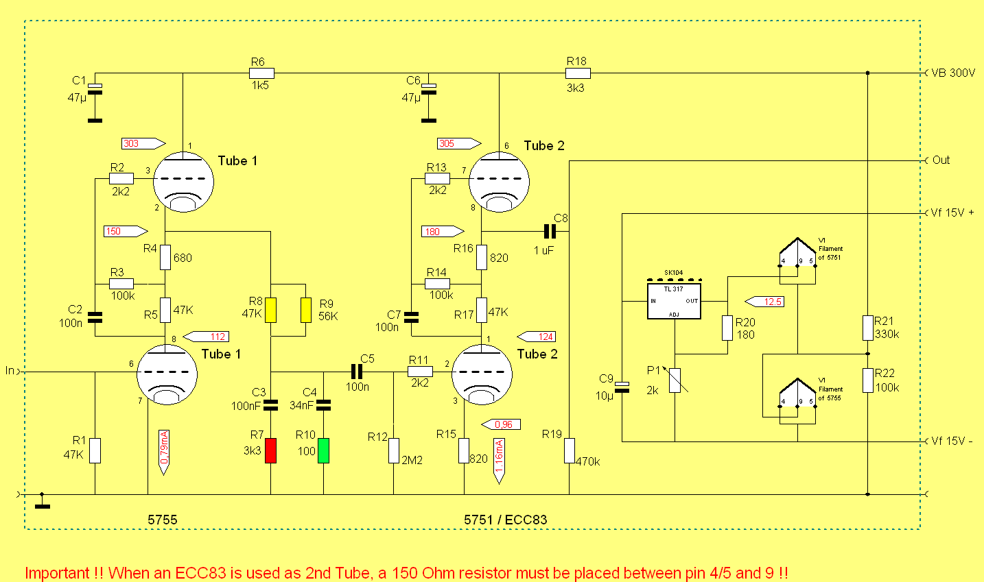

Je kan inderdaad op 1 print de 2 weerstanden van de spanningsdeler (R21 en R22 in het schema van Doede) weglaten... of zou het er iets te maken hebben dat het optilpunt tussen beide buizen in ligt?
Er zit overigens ook geen ontkoppelcondensator over de 'onderste' weerstand van de spanningsdeler.

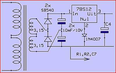

Re: Een paar phonodude vragen...
Je kunt 't zo doen.Verbinden met R1,R2,C7 van een kant,andere C7 kan vervalen.
Afstand tussen de twee 10mF (=10000µF :o ) en de stab.IC niet meer dan 10cm anders moet er een xtra C bij 't IC (0,1µ).

De regelaar staat op de print, is overigens een TL317 cf. het schema van Doede.
De gelijkrichter en de eerste C is hetgeen je zelf moet bouwen, dan aansluiten op de print (zie ook fotootje in de tweede post hierboven). Omdat dit over het algemeen verder dan 10cm uit elkaar zal liggen staat er vlak voor de TL317 nog een 10uF op de print voor het geval dat. Dus het gaat altijd goed.
Uit je andere opmerking maak ik op dat je de spanningsdeler (R1, R2, C7 bij TD, R21, R22 bij DD, geen C daar!) op 1 van de printen gewoon zou verwijderen?
De print zit overigens zoals op de site van Doede (het zijn 'zijn' printen). De schema's van TD zijn net even anders, ook in hun scheiding tussen voedingskast en versterkerkast in de eerdere versies. In principe werkt het hetzelfde, maar voor deze specifieke eigenaardigheid is het toch belangrijk naar de schema's van Doede te kijken.

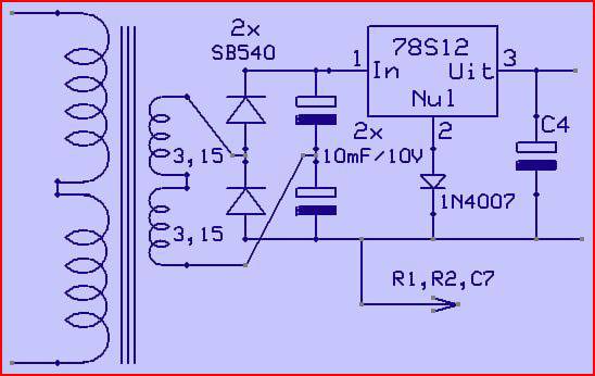

Ik ben vorige week begonnen met afmaken van dit project, en dat gaat dit jaar nog wel afkomen. De bovenstaande issues heb ik als volgt opgelost:
- Ik heb op BEIDE printen de spanningsdeler verwijderd. Er is een nieuwe deler geplaatst op de tweede elco na de smoorspoel, die is nog gemeenschappelijk van voor links en rechts. De gelijkrichter en eerste C van de gloeispanning staan daar pal naast, dus eenvoudiger gaat eigenlijk niet. Feitelijk bouw ik dus de eerste versie van de voeding zo:
Waarbij 'versterkerkast' hetgeen is dat op de printen staat, en 'voedingskast' hetgeen is dat je zelf moet maken, in mijn geval op gaatjesprint, geplaatst achter het aluminiumschot waar de trafo's en de smoorspoel staan.
De trafo voor de gloeispanning wordt voorzien van een spanningverdubbelaar.
Deze versie is voor 5755 en 5751 bedoeld. Ik vind het prima zo. Ik betwijfel of de nieuwe versies een straatlengte beter zijn. Misschien anders. Ik denk dat de aanpassing op het element belangrijker is dan de buistypen. Dat wordt toch proberen. In principe speel ik met een MC20 super. Daar zijn de Cinemag trafo's voor nodig, maar de Ortofon heeft zelfs voor een MC een erg lage output, dus ik zou die gain best wel eens nodig kunnen hebben. Er zal hopelijk ook nog wel een HOMC bijkomen, en die kunnen vaak ook wel wat extra gain gebruiken.
