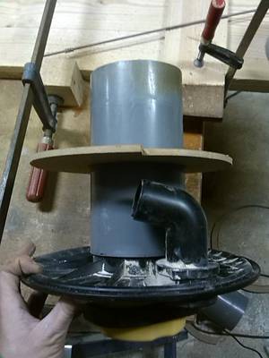

Ikke ook zon zuigton haha!
Wilde eens proberen of ik snel een cycloontje kon maken.
Moet zeggen, het werkt behoorlijk goed!
Deze zuiger zit snel vol trouwens, dus hij zuigt goed.... Maar toch moet je het filtertje vaak uitkloppen.
Met de cyclone erin, een stukje minder.
Ruimte voor verbeteringen zie ik wel!
PVC mofje zit niet vast, deze wordt met twee draadeindjes op zn plek gehouden.
IETS grotere mof zou mogen, ik heb rondom nu 1,5cm over t.o.v. het filter.
Merk niks van mindere zuigkracht overigens.

Ik merk nu wel het voordeel en nadeel van een gemotoriseerde ton... :mrgreen:
+ : geen losse zuiger nodig
- : niet super sterk, en toch filter snel vol. (zeker omdat stofinlaat DIRECT tegen filter aanblaast.
Denk erover om nog een extra los tonnetje voor te knutselen, met mooi cycloontje erop / erin.

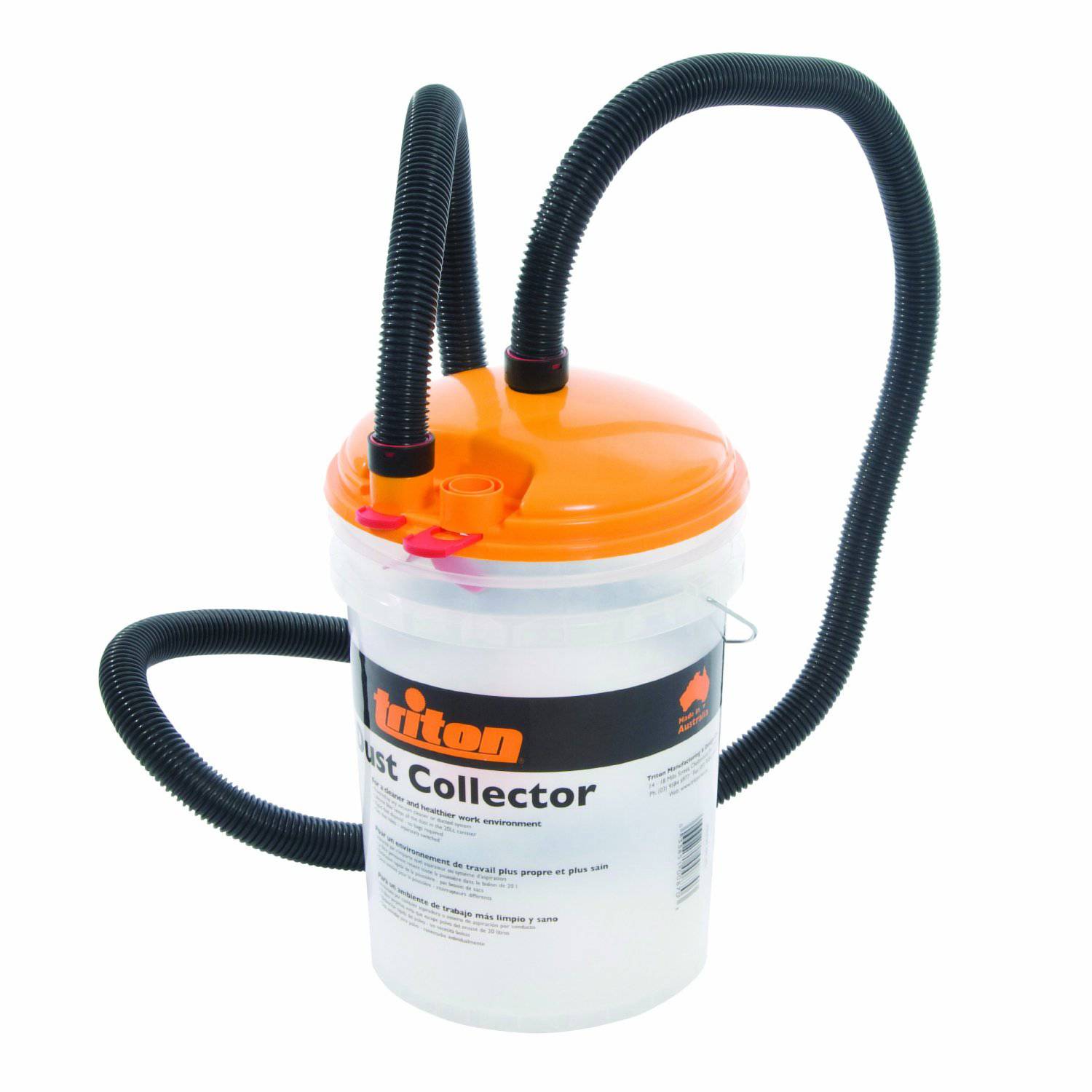

Als je in de buurt ben mag je mijn oude Triton ton zo hebben, daar moet eigenlijk alleen nog een baffle in geknutseld worden, 40 mm bochten zitten er al in geklust.

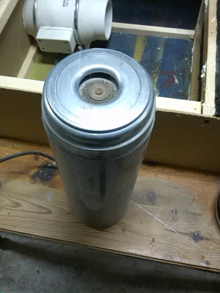

Ik ga zeker aan de slag met een extra cycloon / tonnetje.

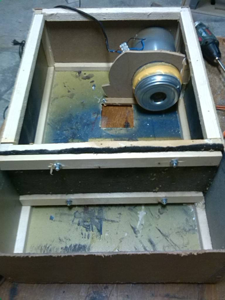

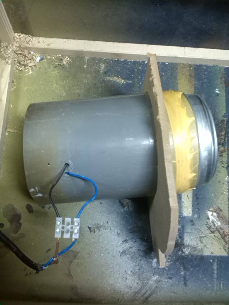

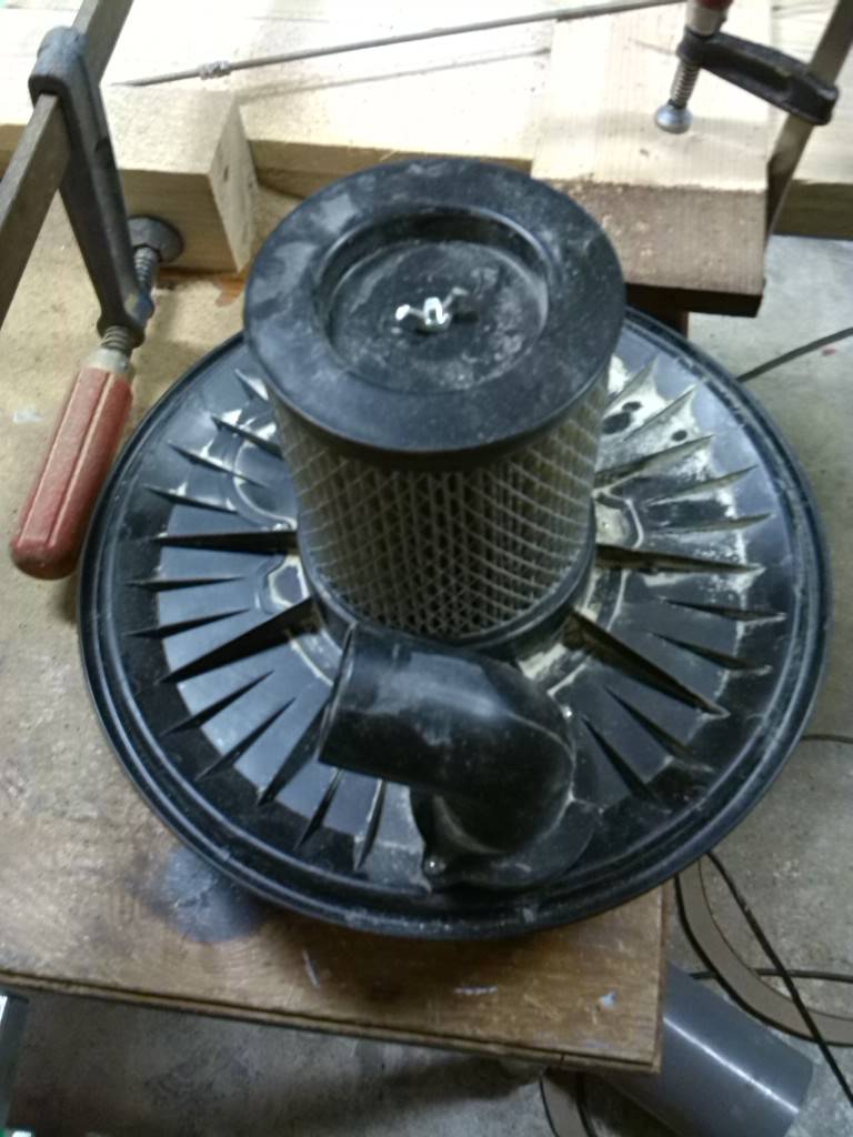

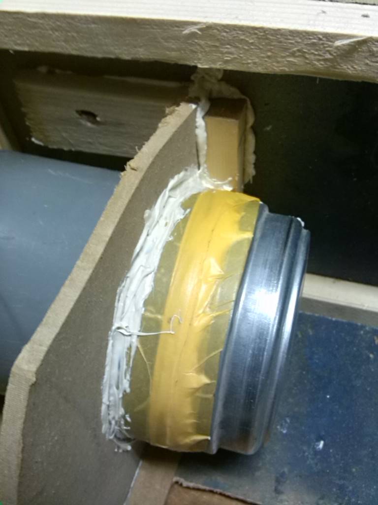

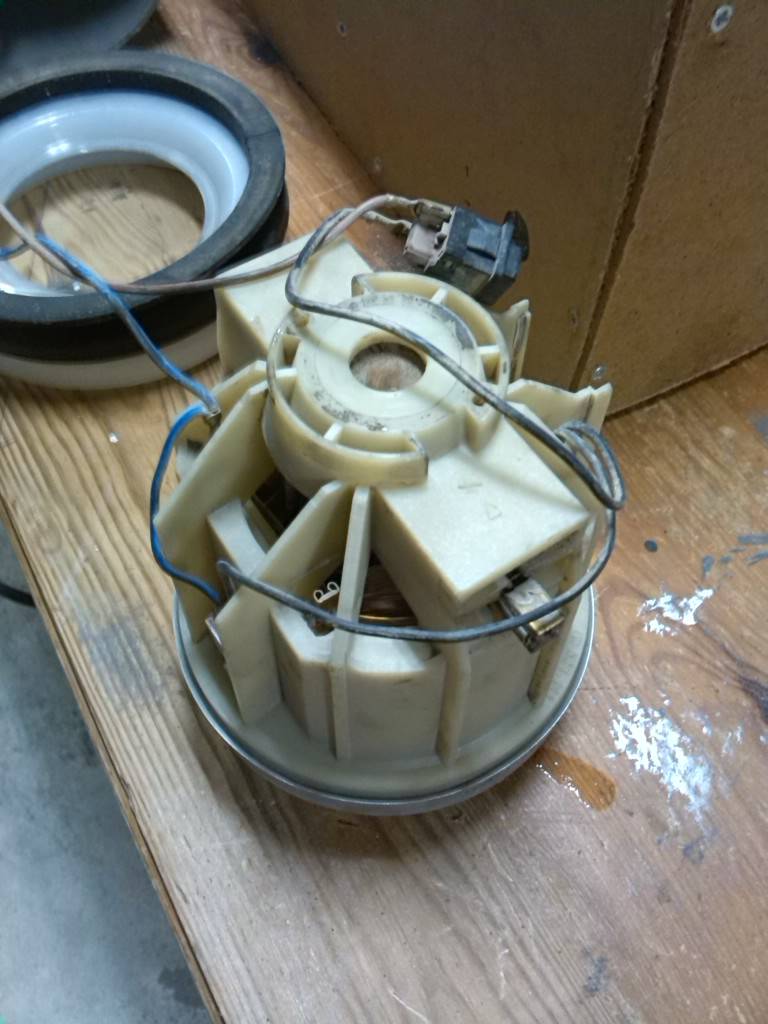

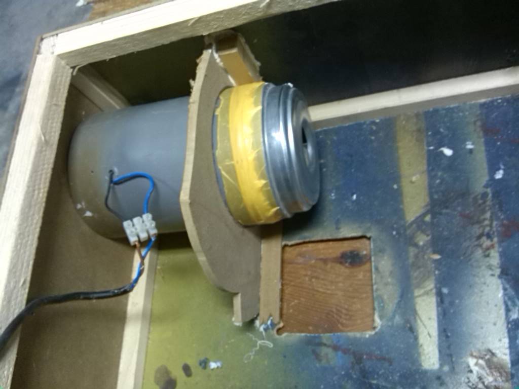

Er wordt zoveel zaagsel geproduceerd nu dat ik wat groter moet gaan...
Voor het fijnstof snel snel een zuigbox gemaakt. (met slechte filters nog, komt nog)
Over een tijdje een serieuze stofafzuiging aanschaffen.
Maar eerst voor de "FUN" knutselen...
Oude zuigermotor. (30 watt buisventilator was veel te zwak)
simpele bak
motor vastzetten
filterraam demontabel
gaten en kieren dichtmaken, deksel erop en
klaar.
Nu nog eens goede filters zoeken als tijdelijke oplossing.
Ding zuigt als een gek, en dat moet ook :rock:

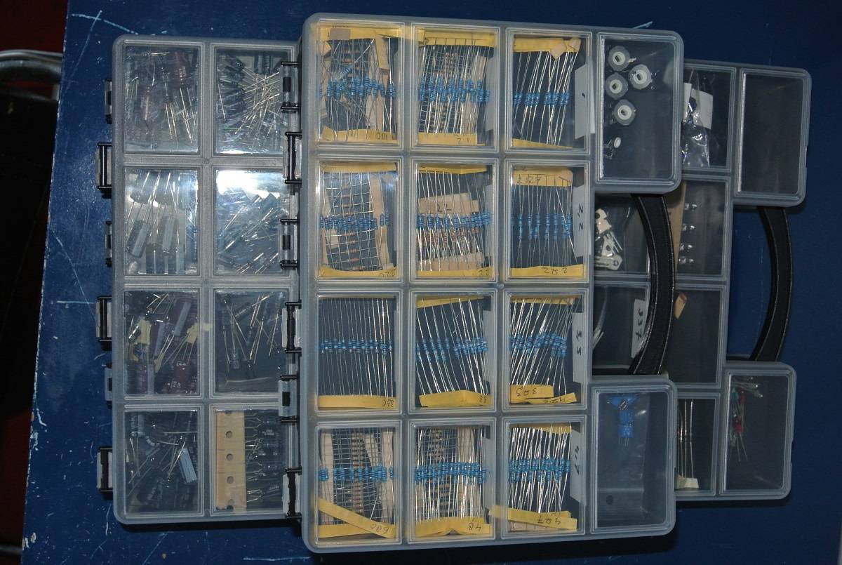

Mijn eerste goede voornemen: die elementjes eens ordelijk opbergen. Nu bij de Lidl verkrijgbaar zijn kleine koffertjes met vakjes, ideaal voor weerstanden (1 koffer), condensatoren( 1 kant elco's, 1kant ceramiek ed) en een koffertje diverse. De hoeveelheid is natuurlijk afhankelijk van je voorraad maar ze passen er mooi in.
