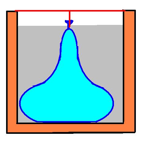

Ik was net aan het nadenken, hoe kan ik nu voor mijn eerste bouwsel het makkelijkste de bolvormige midkast maken waarvan de inhoud ook nog eens overeenkomt met de berekende inhoud.
Nou, ik heb had het volgende bedacht? Ben benieud naar het comentaar, geniaal, leuk bedacht, erg omslachtig of zelfs dom er gaat nooit werken.
Volgens mij berekening heb ik een inhoud nodig van 3.8 liter, maar wil graag een 3d bol / onregelmatige vorm, zodat er minder reflecties komen. Wellicht al overbodig omdat staande golven weinig voorkomen bij zo'n kleine inhoud?
Maar ik dacht, ik ga het volgende doen. Ik vul een balon (oid) met de 3.8 liter water/zeep mengsel, en leg deze in een bak, die de oppervlakte / diepte heeft van de kast die ik er voor in gedachte had. De ballon heeft nu een mooie 3d bol-vorm die ik (denk ik) zoek.
Dit geheel de diepvries is om fijn te bevriezen. Als het eenmaal bevroren is, kun je de vorm nog enigzins kneden doordat het zeep het ijs nog wat zacht houdt.
Vervolgens kwak je in de bak met de waterbalon iets van tegellijm of gips, aangezien dit snel hard, voordat het water smelt. Als alles dan goed is, kun je de "gips" vorm zo in de kast lijmen, en heb je de perfecte inhoud in de gewenste vorm.
Ben benieuwd of dit het overwegen waard is, of dat dit niet gaat werken.

moeite van t proberen waard lijkt me.. ik hoop alleen wel dat het gips snel genoeg hard (en niet te warm wordt tijdens het uitharden) voordat het ijs smelt...

Ik vind het in ieder geval een slim idee! (als dat werkt met zeep)
Helemaal rond is niet optimaal, omdat je dan 1 hele sterke staande golf krijgt, dus het moet wel een beetje pion achtig rond worden, zoals B&W doet. Maar misschien kan je de balon ook al vormen met elastiekjes of kousen.
Werkt cement niet ook? Voor een middentoner hoef je niet precies 3.8 liter aan te houden. Ik zou hem gewoon 5 liter maken als 3.8 optimaal is, want te klein is nooit fijn!

@ Henkjan, inderdaad, dat verhaal heb ik een aantal keer gelezen. Verschil is wel goed te zien. Ik weet alleen niet, (door gebrek aan kennis) of dit ook bij mijn TB W3 net zo'n duidelijk effect heeft. Maar dit project is toch bedoeld om te knoeien en prutsen.
@Montana
Dat van de zeep heb ik gezien op Discovery, bij How's stuff made. Daar buigen ze de dunne koperen pijp van een trompet. Dit doen ze ook met een bevroren mengsel van water en zeep, om plooien te voorkomen.
De vorm kan wellich makkelijk beinvloed worden door de ballon in een punt te trekken zodat je een druppel vorm krijgt. Ongeveer zoals het plaatje in de bijlage.
Cement of klei werkt denk ik minder, aangezien dat veel langer drogen moet voordat het hard genoeg is om vorm vast te worden, en tegen die tijd is het ijs al gesmolten. Klei is ook te stug, en krijg je dus niet mooi om de mal.
Om met klei een mal te maken, zou wel gaan, maar dat is wel een stuk bewerkelijker, en de exacte inhoud is dan nog lastig, alhoewel in begrijp dat het niet super nauwkeurig komt.

misschien niet zo spannend, maar als ik je plaatje zie, denk ik waarom niet ergens twee bloempotten/vaasjes opsnorren welke een goede vorm hebben. als je dat in je behuizing plaatst, en de rest aanvult met gips/cement ben je klaar. Droogtijd is toch geen issue?
Ik zie wel potentie:
Of de mal met klei vullen (zoals grijs op jou plaatje) en dan die mal uithollen met één of ander. voordeel is dat een foutje makkelijk te herstellen is. misschien dat een ronddraai plateau dan wel handig is bedenk ik me net, dus toch wat bewerkelijker idd.
makkelijk en snel is denk ik twee bloempotten inkapselen.

Als die bloempot / vaas de goede vorm en inhoud heeft, heb je helemaal gelijk. Punt is natuurlijk dat je keuze wat beperkter is, en dat je de balon in elk gewenst volume krijgen kunt.

Ik besef me net dat je puur en alleen de druppelvorm wilt toch als midbehuizing?
Ik was even in de evronderstelling dat het alleen om het binnenwerk ging van een kastje :oops:
Dan denk ik dat je toch het beste resultaat boekt met goede hobbyklei en dat kun je prachtig schuren dan. De binnekant kun je alsnog met een bevroren ballon doen natuurlijk!
Ballon ophangen in de vriezer met 4 liter water erin (flinke ballon trouwens)
Eenmaal bevroren kun je hem voorzien van een dikke laag klei, en de rest is dan een eitje. Misschien dat je hem daarna met klei en al weer terug in de vriezer kan doen? (ZOdat klei uithard, en daarna het ijs eruit kan laten smelten)

Hoi Bart,
Het gaat niet om het uiterlijk. Mid komt (bij mij) gewoon in de kast. (tweeters komen in een druppel er boven op)
Het gaat in dit geval er puur om, om een technisch goed gevormde midkast te maken. Dus het mag gewoon een vierkant blok worden, maar dan met een druppel achtige binnenkant, en met het correcte volume. Dus je veronderstelling was wel correct!

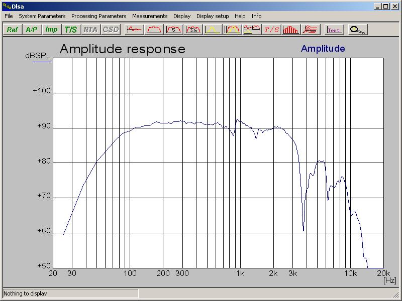

In een bol krijg je géén staande golven, daarvoor heb je voldoende grote evenwijdige vlakken nodig en die heb je niet met een bol. Een bol gedraagt zich vrij netjes uitsluitend als luchtveer. Bovendien zit de speaker niet in het midden van de bol maar aan de zijkant.

Montana heeft gelijk, in een bol krijg je wel degelijk staande golven. De staande golf die overeenkomt met de diameter is daarbij het sterkst. Logisch, want in een bol zijn alle afstanden tot het centrum gelijk.
Zie onderstaande meting die ik heb gedaan met de driver in een bolvormige behuizing. Komt goed overeen met de metingen die B&W heeft gepubliceerd in hun white paper over bolvormige behuizingen.
Huiswerkopdracht: wat is de diameter van de bol?
Berichten: 11061
De onregelmatigheid zit op 870 Hz. De halve golflengte van 870 Hz is ca. 20 cm. Dat is dan waarschijnlijk ook de diameter van de bol.

Of gips uithard in bevroeren toestand? Dat zou inderdaad wel wat problematisch kunnen zijn. Zal vanaafvond ff een testje doen door een ijsblokje in wat gips te drukken.
De reden om de balon te vullen met water was omdat dit dan beter een druppelvorm vorm, wat ik veronderstelde als een betere vorm als bol. Die vorm krijg je als je ballon gewoon opblaast.
Het idee van de balon was omdat het heel eenvoudig thuis gedaan kan worden. Tuurlijk kun je het zelfde effect bereiken door naar de pottenbak club te gaan. Maar dit is toch wat lastiger omdat ik de skills daar niet voor heb.
Gips wapenen met stroken verbandgaas is wel een goede! Idd eerst als papiermache de ballon bekleden, en daarna in de vulling ook snippers textiel stoppen. Eens kijken of ik daarvoor de papierschredden op het werk voor kan misbruiken.
