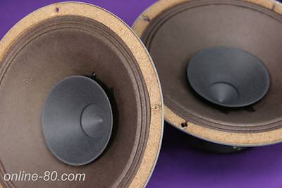

Ik heb een prachtige set vintage onkyo 20cm exemplaren, alnico magneet, geventileerde stofkap, mooie papier met vezels blend conus: Klinkt fantastisch met akoestisch rustige muziek. Met drukke muziek zoals orkesten hebben ze wel moeite. Mooi en helder hoog, veel detail en ook nog afdoende laag voor de meeste muziek. Speelt erg mooi in een lekke kast.
Een 3" vind ik doorgaans het beste compromis qua bundelen, hoog en volume om aan te sluiten op laag in bv een f.a.s.t.
Je moet er wel van houden, sommigen vinden het inderdaad niks, maar het kan in mijn optiek heel fijn klinken bij de juiste muziek.

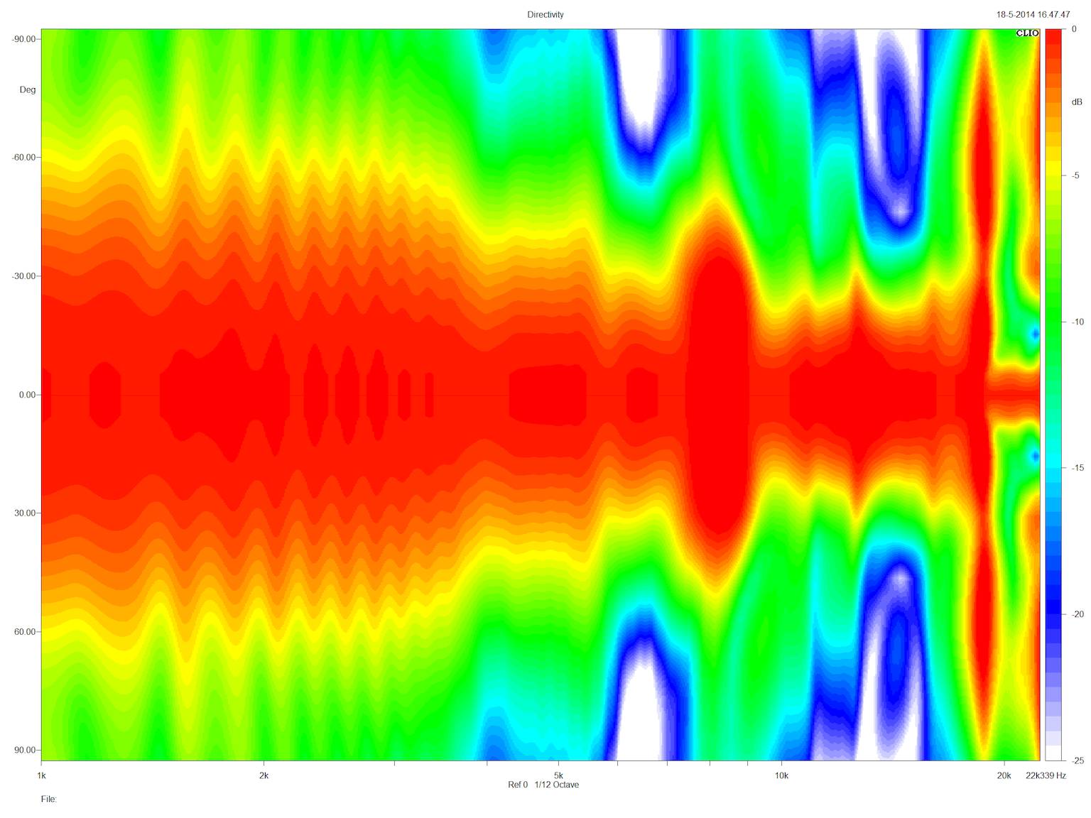

Dit is de normalized directivity van een FostexFE108∑ in een Voigt pipe:

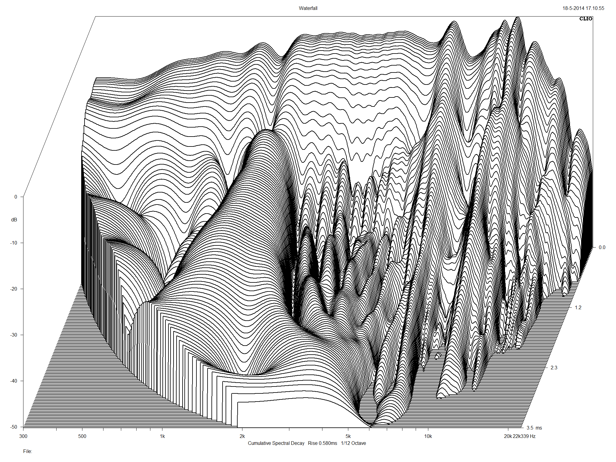

De spreiding gaat alle kanten op en dit is nota bene een 4" driver, ook al zou je die in een bol zetten en verzinken dan nog ga je dit niet goed krijgen.
Hier is het bijbehorende vervalspectrum: Creatieve Alpen impressie
Hier zie je ook meteen één oorzaak waarom complexe muziek het niet lekker doet.

Nu pak je wel een waterval meting die tot 60db loopt.
Ik denk dat je bij -60db veel meer gerespecteerde goed klinkende drivers wel wat zal zien.
Er zijn wereld wijd ontelbaar breedband liefhebbers en dat is niet voor niets.
En hier draait het om, breedbanders meten niet zo mooi maar klinken soms zelfs voortreffelijk.Gerrit schreef:

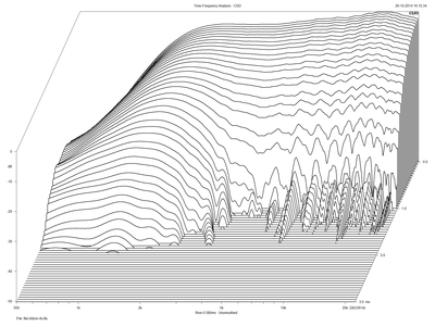

Het is -50dB dus het valt wel wat mee en het is met 1/12oct smoothing, hier is mijn zelfbouw bandje van een paar tientjes in de zelfde schaal en zonder smoothing: Het kan dus wel, een mooie AMT, magneplanar of erg goede dome kan dit ook wel.bas focal m180 schreef:Nu pak je wel een waterval meting die tot 60db loopt.
Het gekke is dat het best wel erg lekker kan klinken, ik heb er zelf ook jaren met plezier naar geluisterd. Het is zeker ook een hoop lol voor weinig, vooral als je een beetje leuke hoorn of zoiets maakt.
Van de breedbander ben ik overgestapt op de Orion, dat was al een hele verbetering wat betreft de vervorming en kastkleuring (die er niet meer is). Een breedbander is door de dunne membraan ook akoestisch transparant waardoor reflecties in de kast zo weer naar buiten gaan, dat is ook erg lastig een beetje goed te krijgen. Nu ben ik bezig om de spreiding ook goed te krijgen, in ieder geval veel beter dan de Orion, en ook een veel schoner vervalspectrum. Ik heb al mono kunnen horen wat er dan gebeurd en het is gewoon van een andere orde dan welke breedbander dan ook.
