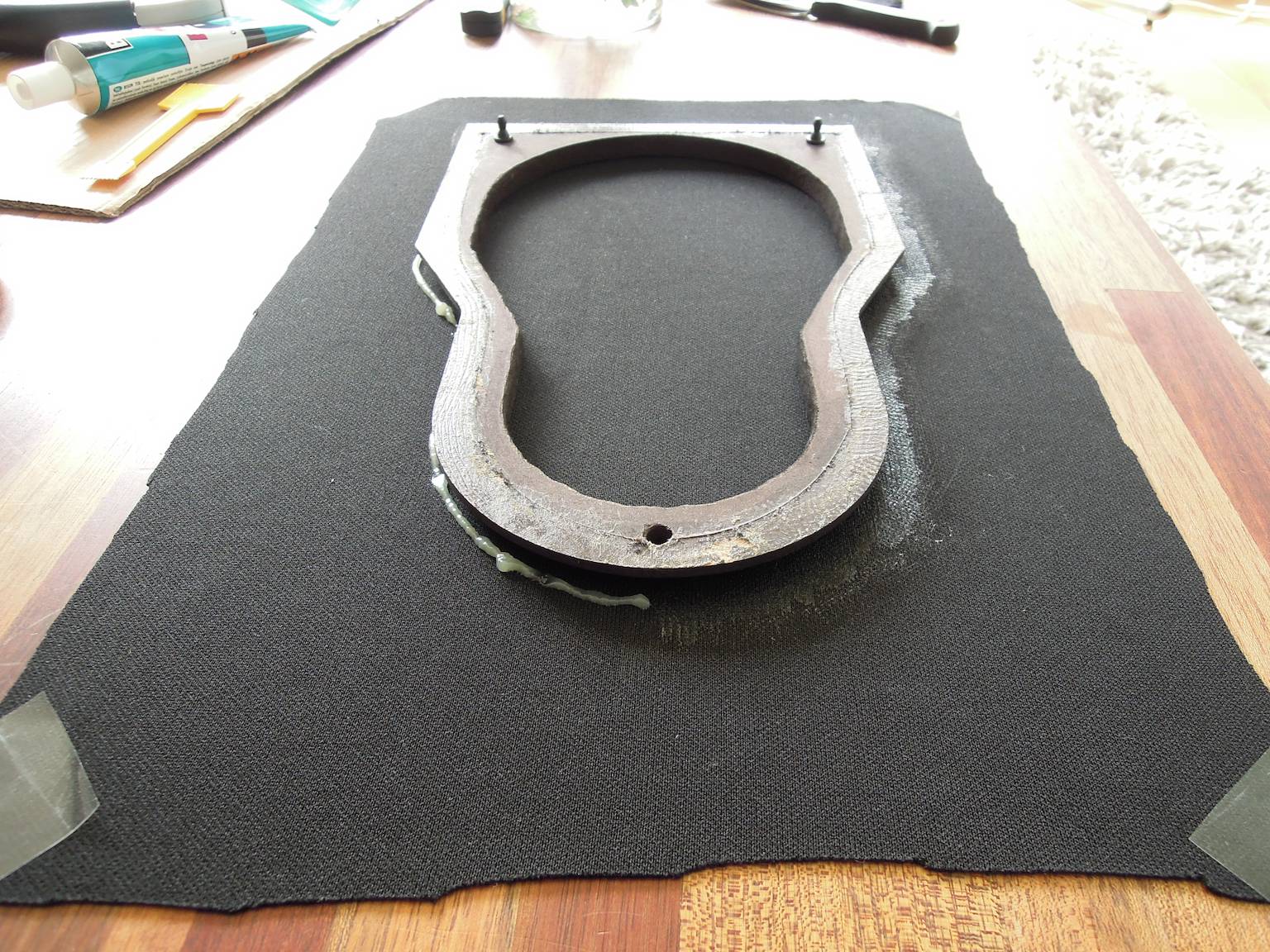

Aanpak:
Frame maken, liefst met hoeken die afgeschuind zijn of van binnenuit bekleed met vilt.
Frame zwart maken, zie je niets van de constructie van bij direct zonlicht.

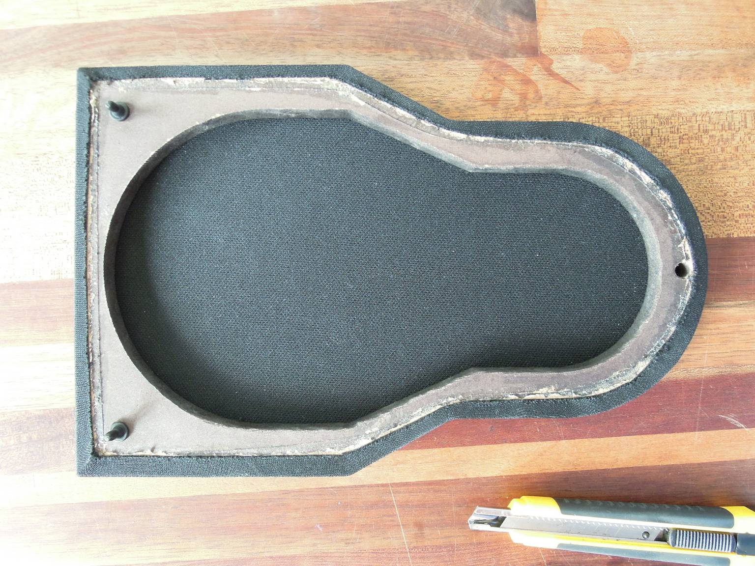

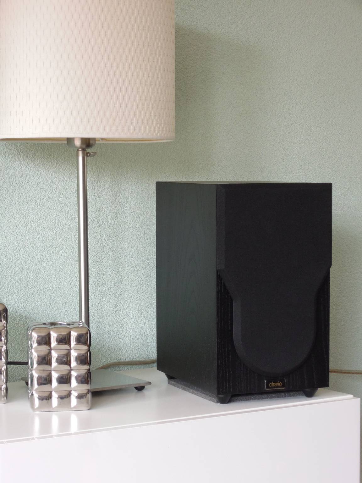

(In dit eerste voorbeeld herstel ik frontjes van Chario Syntar 100 fabrieksspeakers, dus de frames waren al gemaakt

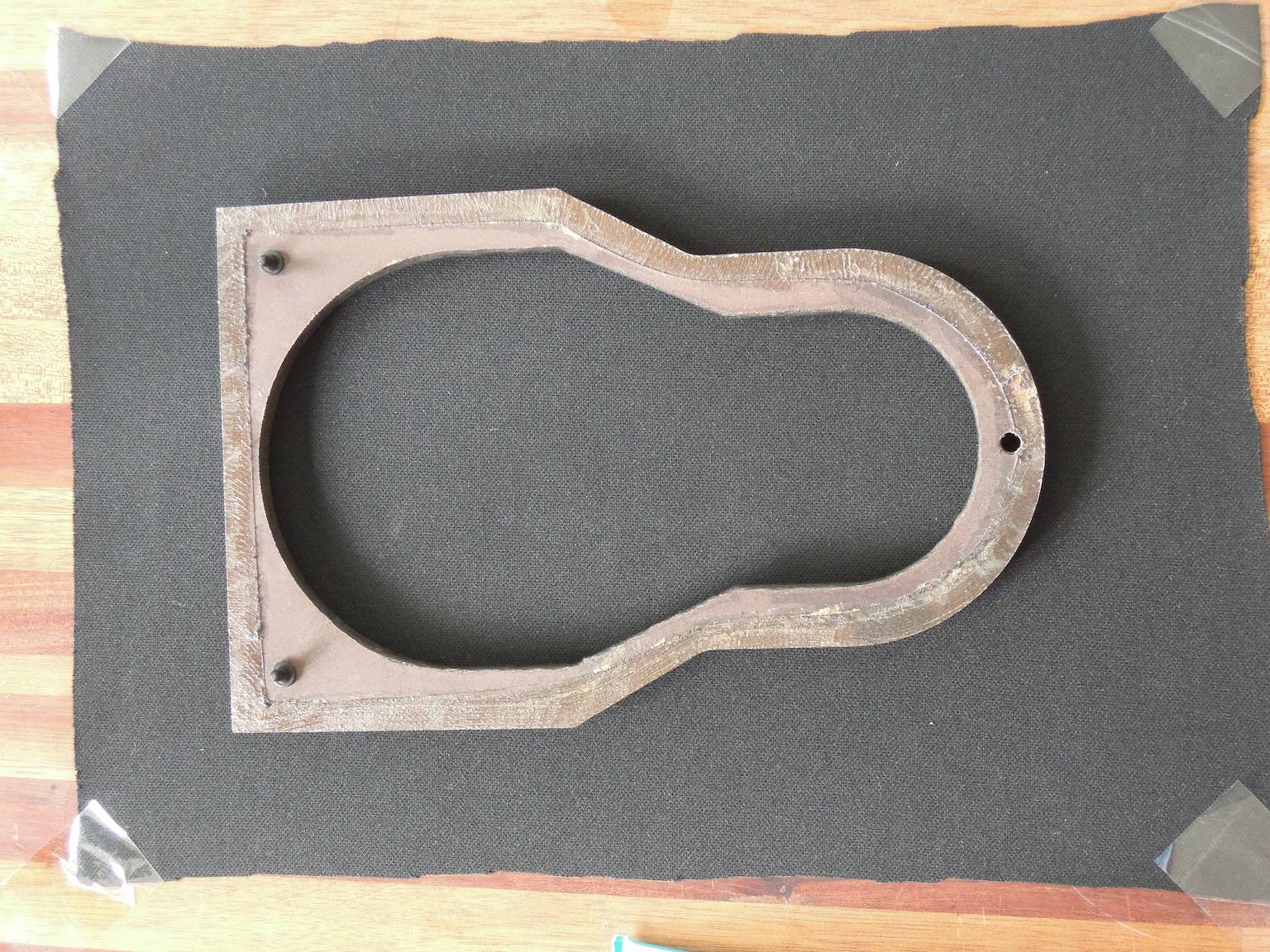

Maak het doek ruim op maat en span het lichtelijk op - slechts kleine spanning.
Bescherm evt. het niet in te lijmen deel van het frame met tape, trek die wel direct na inlijmen weer weg (doe je dit later dan komt de filmlaag 'gel' ook los)

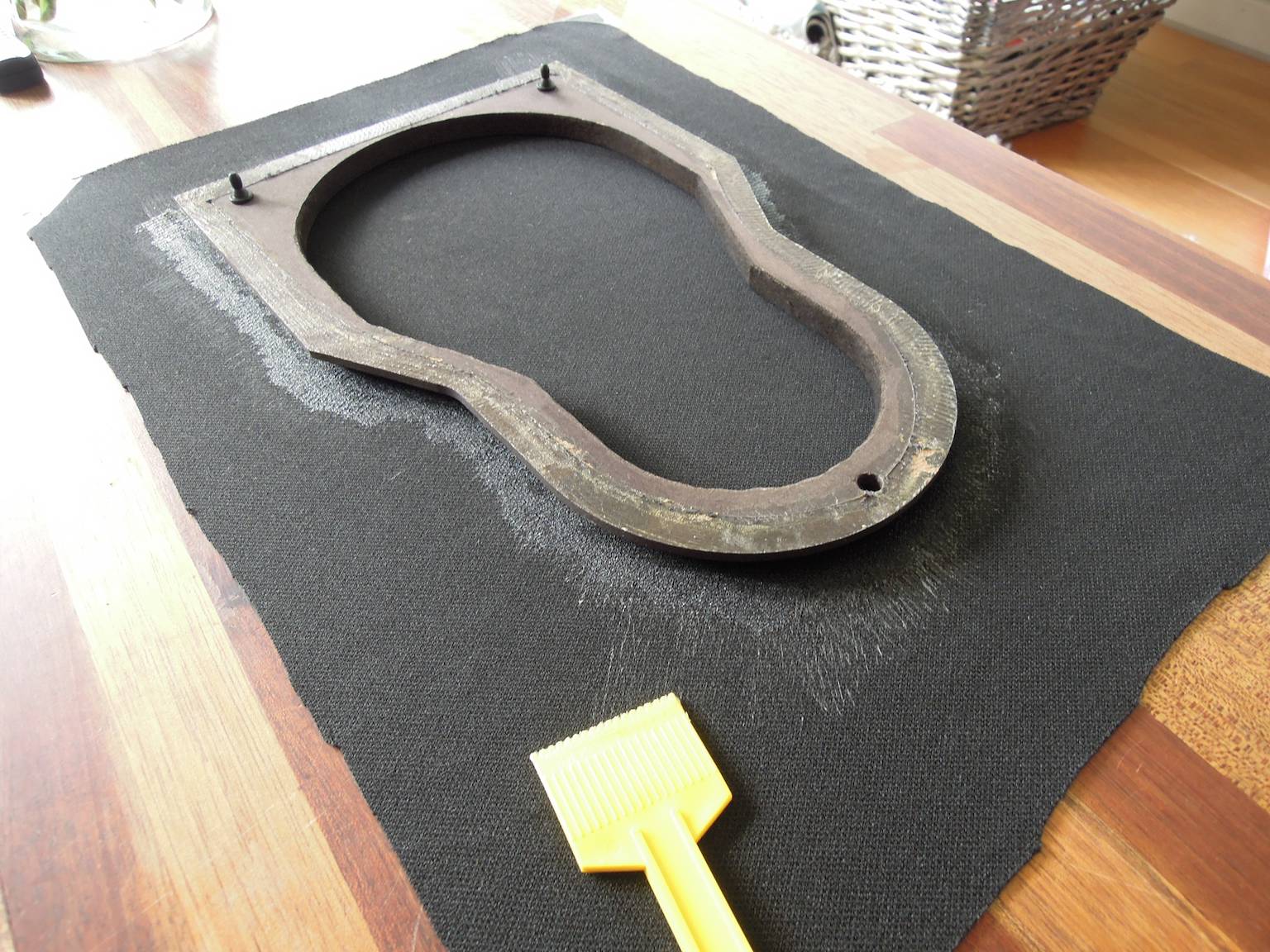

Leg het frame neer en breng rondom Bison Tix GEL aan (de witte Gel zit in tubes, die werkt mooier dan de gele pasta in Bison Tix blikken).

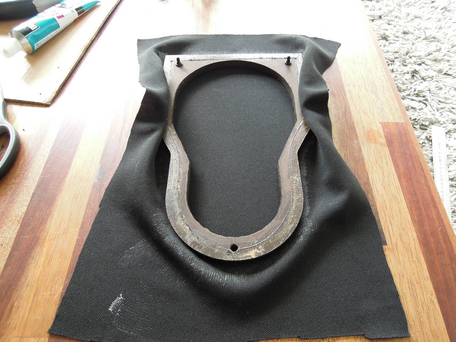

Smeer het uit met een lijmkammetje/spateltje. Als je het dik in lijmt loop je het risico dat de lijm door het doek heen gaat bij flink om de hoeken trekken/opspannen. Dan krijg je ietwat glimmende zwarte stof daar, dan kun je weer opnieuw beginnen.

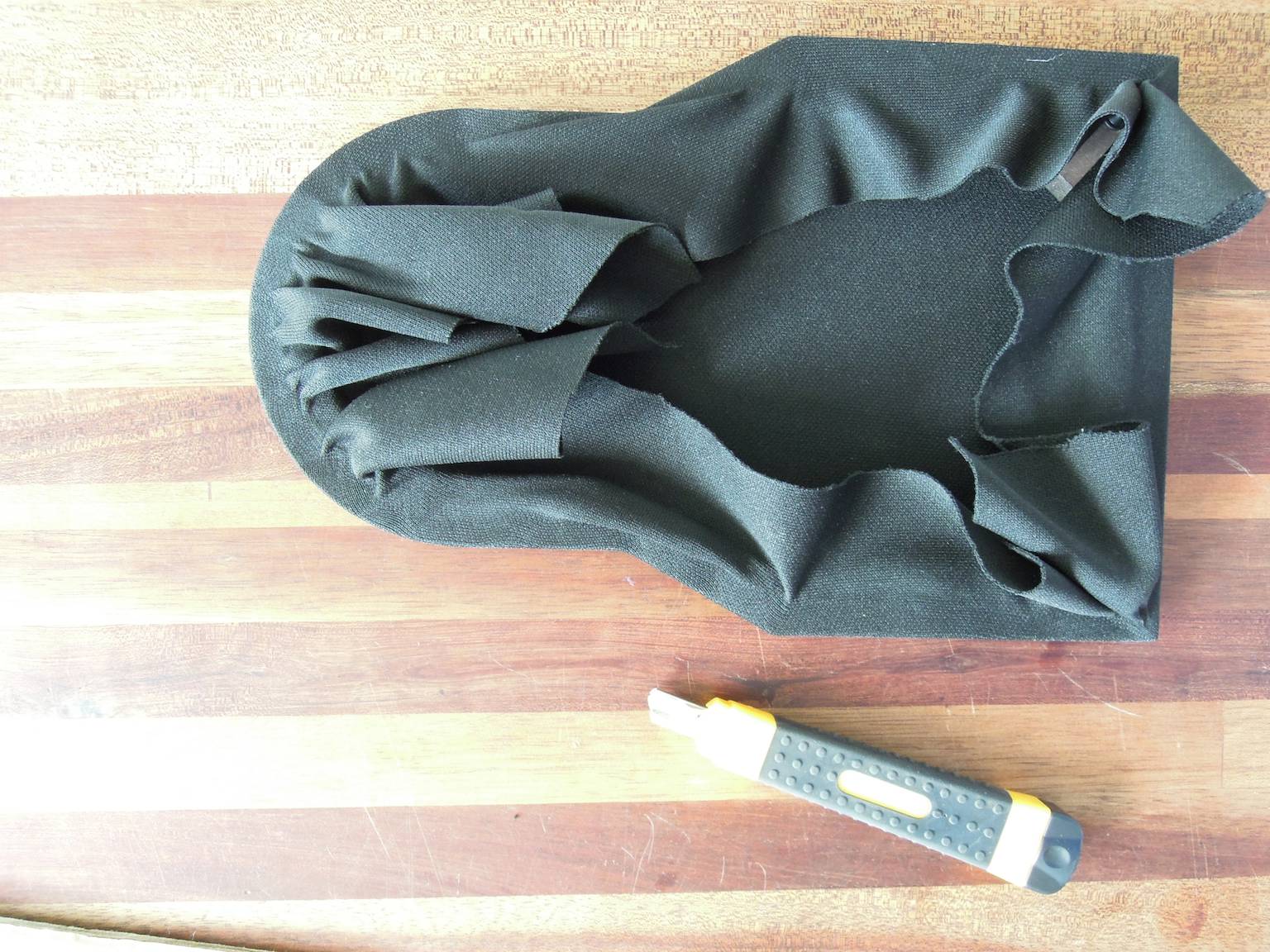

Ik werk vanuit horizontaal en daarna verticaal opspannen, heel licht. Laat de hoeken eerst nog vrij. Daar trek je als laatste het stof strak omheen. Wanneer je dat doet rek je eerst stof op, daarna trek je het om het frame aangezien contactlijm geen schuiven toelaat. Met een platte schroevendraaier kun je krachtig de plooien verdelen en de laatste bobbels platdrukken.

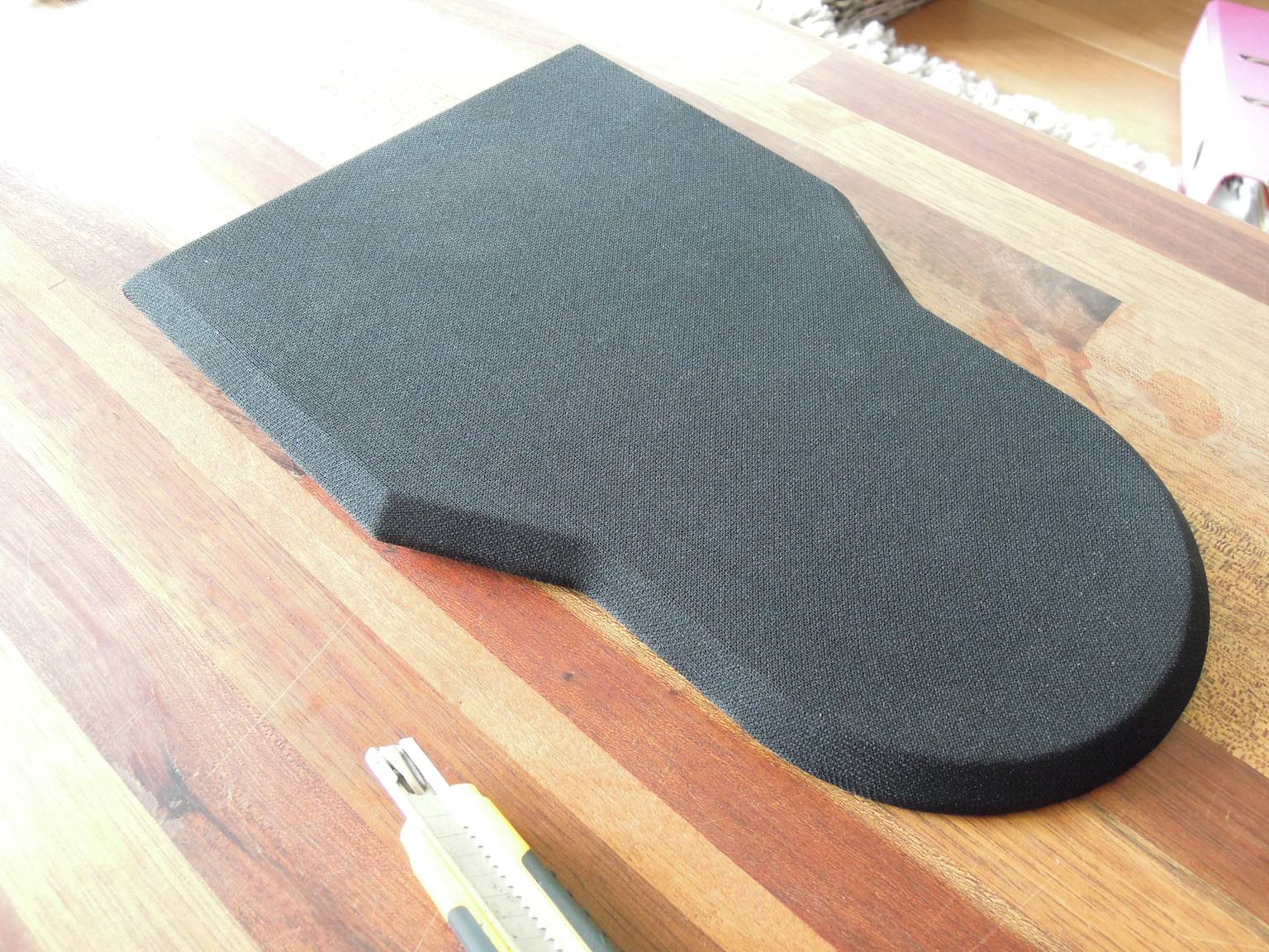

Wanneer je het doek heel strak wilt hebben moet je frame relatief buigvast zijn. 12 mm MDF zul je dan zeker 2 cm dikke ribben moeten geven en om de ca. 20 cm ondersteunen( als je een hoog/lang front maakt), anders trek je het zo een paar mm naar binnen. Krijg je een zandlopermodelletje...
En dan nu de plaatjes: Van deze luidsprekers heb ik ook het beschadigde fineer opgeknapt, zie hier (halverwege pagina 1) http://forum.zelfbouwaudio.nl/viewtopic.php?f=5&t=20225
