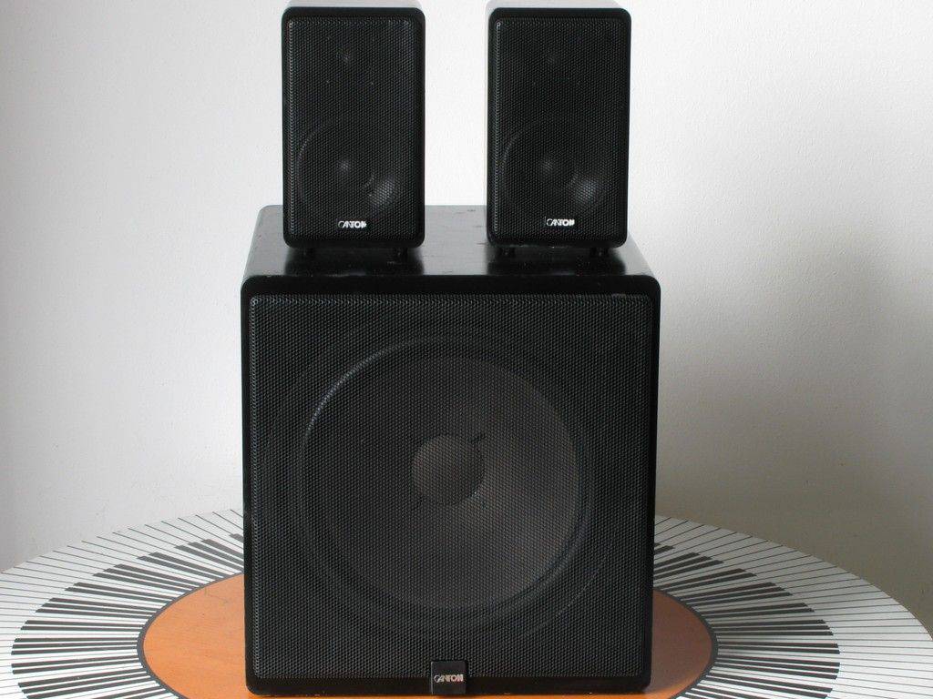

Ik heb vroeger ook zo een Canton Plus C gehad samen met de Plus S 2 wegjes.Ondanks dat de sub gesloten is produceert deze een ongelooflijke gort droge en strakke bas.Ik heb er nog altijd spijt van dat ik deze set heb verkocht :(
Dit setje had ik

Juist een gesloten kast produceert een kwalitatief goed laag, reflex kasten zijn vaak trager en dreunen meer. Het grote voordeel van reflex is meer output bij een gegeven kastafmeting.

Dat was zeker niet slecht voor een reflexkast, maar een gesloten kast kan nog een stuk droger klinken. Een reflex poort is een kolom lucht die staat te resoneren, en resoneren is iets wat de geluidskwaliteit niet ten goede komt.
Dit setje had ik
Prachtig setje!
ik heb dus enkel de sub met de DM110i speakers...weet niet of het beter zou zijn met de originele satellieten? Klinkt niet slecht met de B&W's, tweeters klinken beter dan op de grote (misschien minder zwaar belast geweest?)
