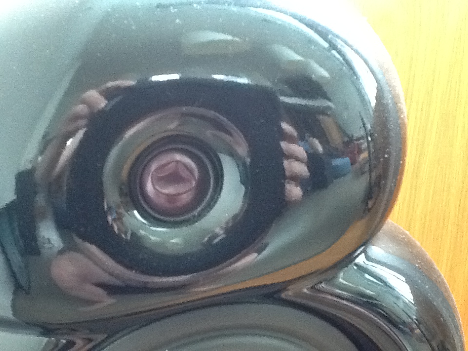

Hierbij een foto van de schade. Valt mij eerlijk gezegd mee, maar de eigenaar is nogal van de esthetiek en is bang dat na het terugploppen de dome toch niet helemaal glad meer is. Dus wil hij de tweeter toch graag vervangen. Als dat tenminste mogelijk is. Ik heb de speaker nog niet in mijn handen gehad maar ik heb het idee dat het gesealde kunststof kasten zijn die je niet zonder beschadiging open krijgt. Iemand nog tips?

dat lijkt me prima te fixen.
Is het een softdome? Ik zeg voorzichtig stofzuiger er op (niet op volle kracht).

Lijkt mij ook, aan de telefoon klonk het alsof de dome gescheurd zou zijn. Maar de zorgen om 'restkreukels' blijven...

Rest kreukels zullen wel mee vallen, in alle gevallen beter dan een niet 1 op 1 replacement.

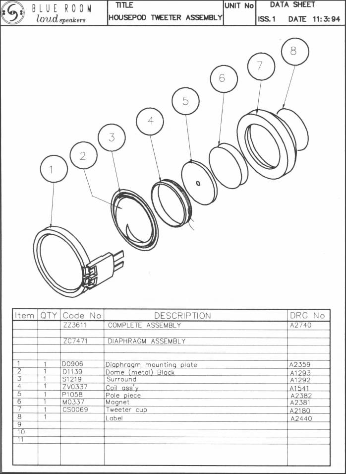

Heb geen foto gemaakt van de module als het eruit is. Heb wel foto's van de interne bevestiging gemaakt destijds. Sluit ze hier bij. Misschien handig voor diegene die het ook wil proberen.
Heb ook een pagina uit de specs van de House pod, die dezelfde tweeter gebruikt, en waarin de tweeter onderdelen staan beschreven. Maar niet de afmetingen...
Zal de tweeter nog eens demonteren (best een priegel werkje).
Zodra ik dat gedaan heb zal ik foto's en afmetingen bijsluiten.

Hm, geen idee. Kun je dat opmaken uit de spec die ik hierboven heb bijgesloten?
Viel me wel op dat de binnenkant een beetje olieachtig aanvoelde, maar ik kon de dome makkelijk van de magneet losschuiven?

De Minipod Mk2 is voor de hoge frequenties voorzien van een hoge kwaliteit 1" dome tweeter, die wordt gekoeld met magnetische olie.
Dan
Berichten: 1509
Locatie: Den Helder
Re: Blueroom minipod tweeters
Bericht door Dan »
Dan is de oorzaak misschien toch de magnetische olie.
