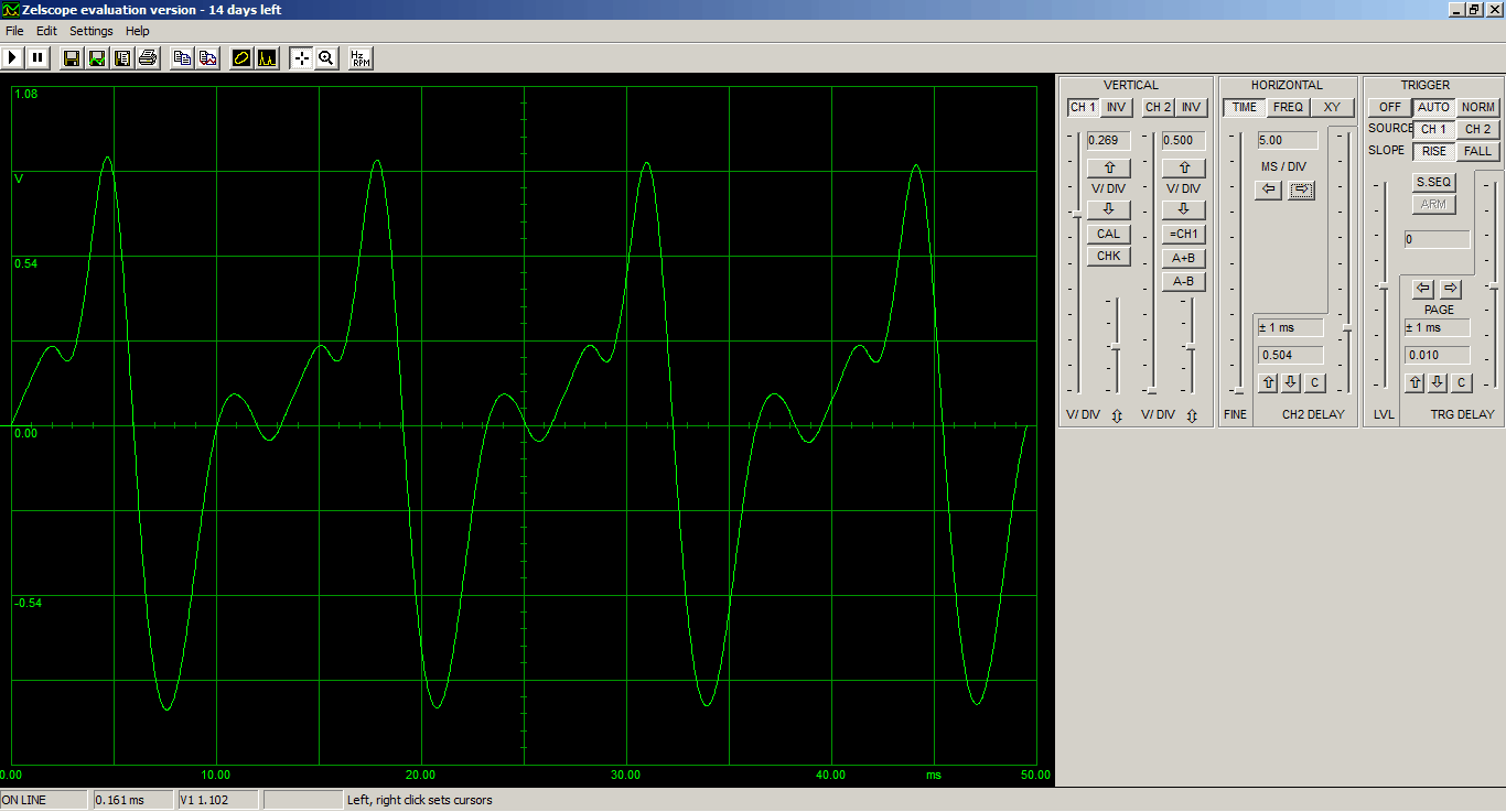

Helaas heb ik geen scoop, maar ik heb wat anders bedacht.
Ik heb de preamp op mijn steinberg interface aangesloten, en het programma Zelscope gedownload. Ik heb de preamp bijna vol open gedraaid, en toen gespeeld. Screenshotje zit in de bijlage. Hier hoef ik niet van te schrikken, toch?

Re: Hypex UcD180ST Troubles
Is dat met ucd eraan?
Hier een filmpje met de UCD er aan. In het begin zie je dat hij afgevlakt wordt, maar dat doet mijn interface, na de gain op de interface terug gedraait te hebben zie je de pieken. Bij vrijwel elke piek valt de UCD uit. Helaas zit er geen geluid in de opname.
Als dat het plaatje van de ingang van de UCD is en de nullijn klopt ,loopt ie positief vast en negatief (nog) niet ,gaat naar beneden buiten beeld.
Dan krijg je idd een gelijkspanning aan de ingang.Maar dat houdt in dat die UCD niet tegen oversturing kan :( .
Dan is een compressie vooraf wel handig,of gewoon de versterking van de VV lager.
Bij die drank-stoker :o :lol: ,een ECC82 erin en C1 en C6 eruit,versterkt ie een stuk minder en vervorming lager= minder kans op rare pieken.
Hoewel, ik vind 't toch maar raar dat die UCD zo zou doen.
Bij seconde 14 zie ik een behoorlijke vastloper in de positieve helft. De Alembic is dus blijkbaar de veroorzaker. De beveiliging van de UCD reageert daar dus op. Zo te zien is een belasting met 100K al te zwaar. Niet zo verwonderlijk trouwens, ding is ooit ontworpen om McIntosh buizenamps aan te sturen. Eigenlijk is het ook nog eens een combi van factoren, te lage impedantie en lage gain van de UCD.
