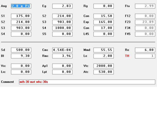

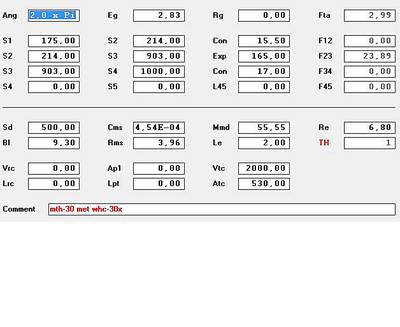

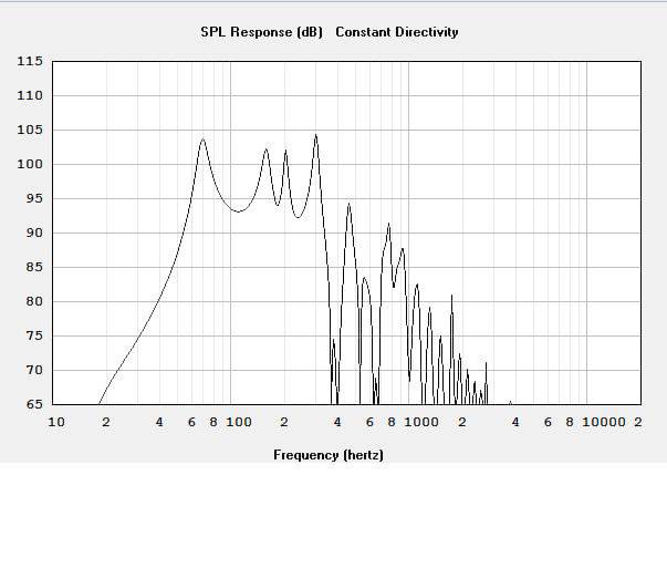

bartsegers schreef:
Zal ik de WHC-30x eens door hornresp halen voor je ? (in de MTH-30)
Graag, leuk om te zien maar zal vast tegenvallen :lol:

Bericht door bartsegers »

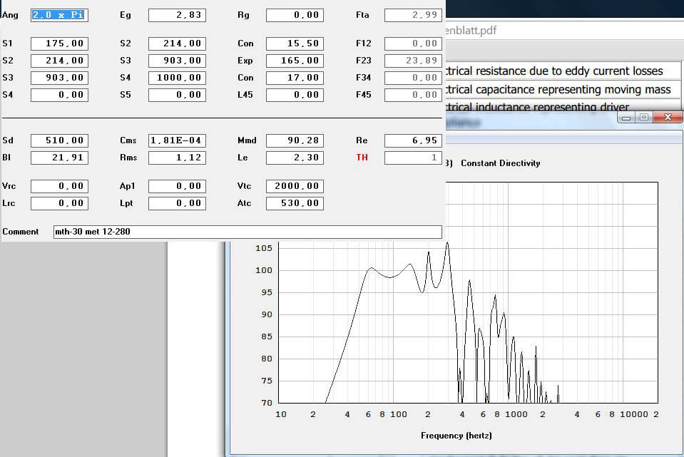

Beetje een zooitje idd...
stuk netter.
simulatie is vrijstaand. Tegen een muur of in een hoek levert meer laag op natuurlijk.
PS, de simulatie invoer van de hoorn heb ik van internet. Zelf NIET nagerekend. Kan dus best dat er her en der een klein foutje in zit.
sevenup
Berichten: 2777
Locatie: Hengelo (ov)
Re: MTH-30 (PA)subwoofers
Bericht door sevenup »
Bedankt. Niet verkeerd en lekker rendement voor een 12"

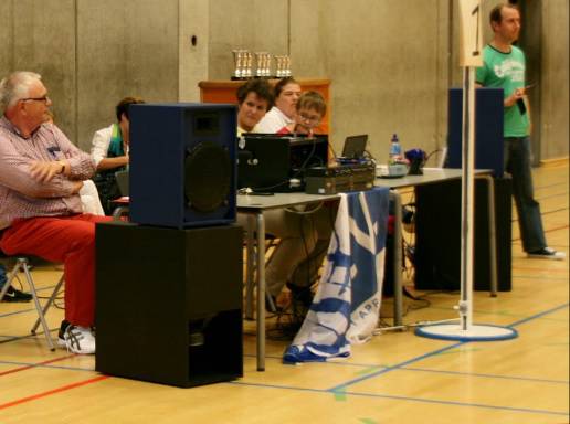

De subs hebben hun eerste optreden achter de rug bij een gymuitvoering van mijn dochter in een gymzaal in de buurt.
Ze gaan laag genoeg en dragen behoorlijk ver. Vanwege de grote zaal vol vermogen op de visaton woofers, zonder problemen. Rendement is niet superhoog, zal een stukje beter zijn met de Thomann woofers, maar in mijn garage gaan ze al belachelijk hard :)

Hier een kleine foto van de totale set in aktie bij de gymuitvoering, aangestuurd door 2 versterkers, aktief crossover en equalizer.

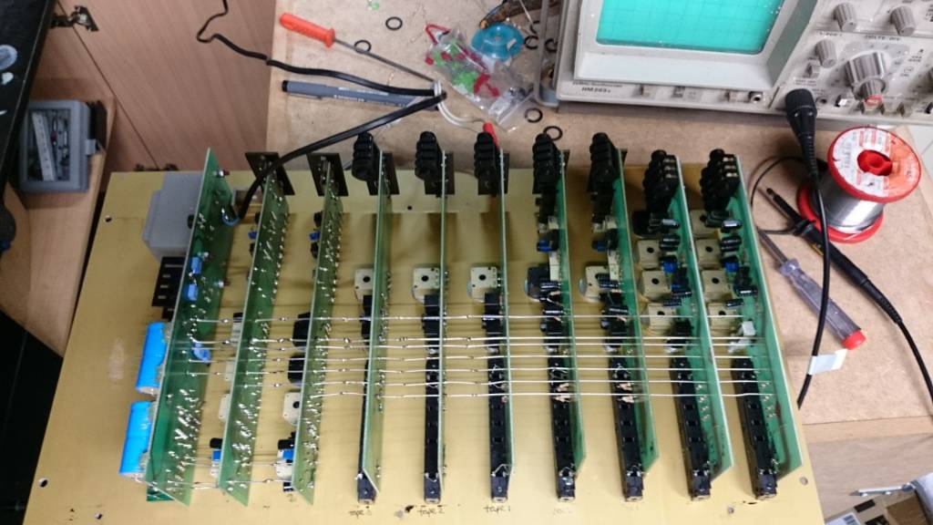

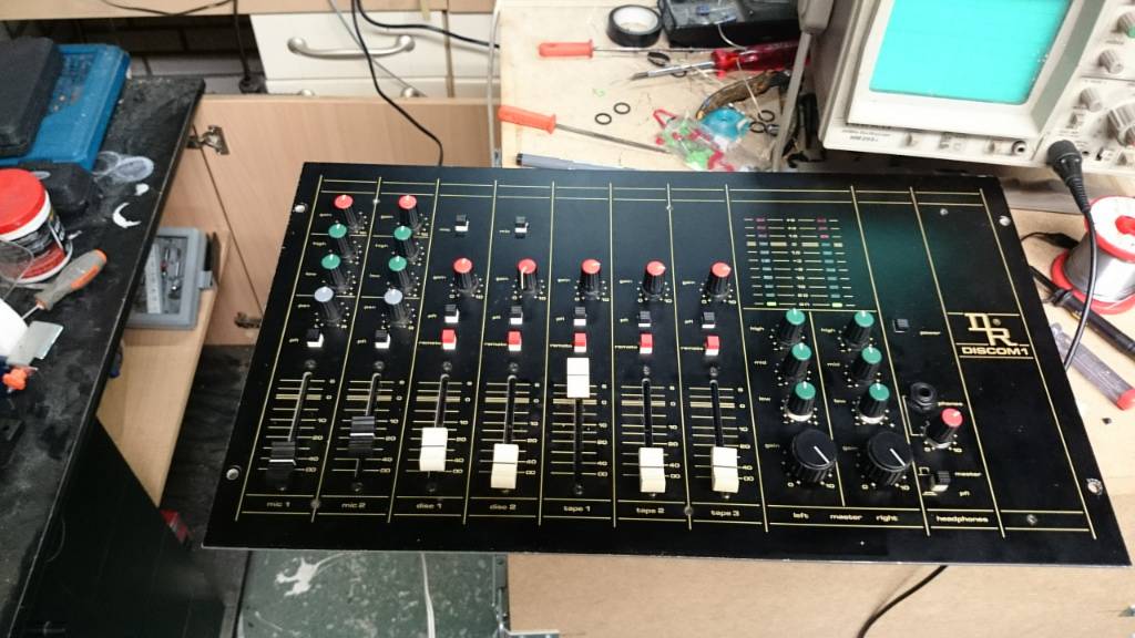

Laatst een mooi mengpaneel gekocht. Een D&R Discom 1, gemaakt in nederland :)
Heel oud (1984) maar erg goed en degelijk gebouwd. Allemaal standaard onderdelen en makkelijk zelf te repareren.
Zit alles op wat ik nodig heb:
2x microfoon met klankregeling
2x phono (MD) ingang
3x line in
Master out met klankregeling
PFL op alle kanalen
Monitor output

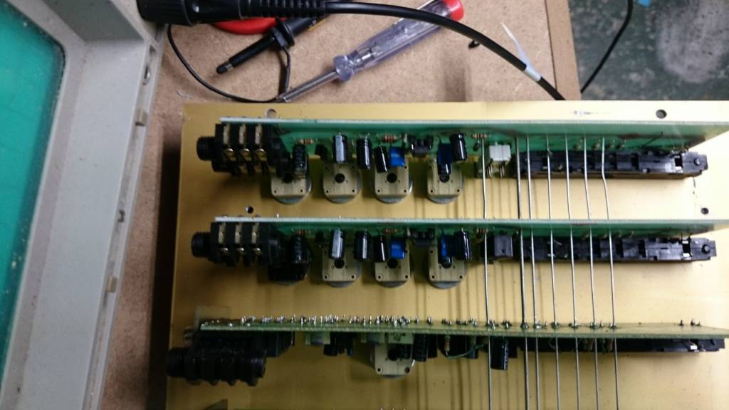

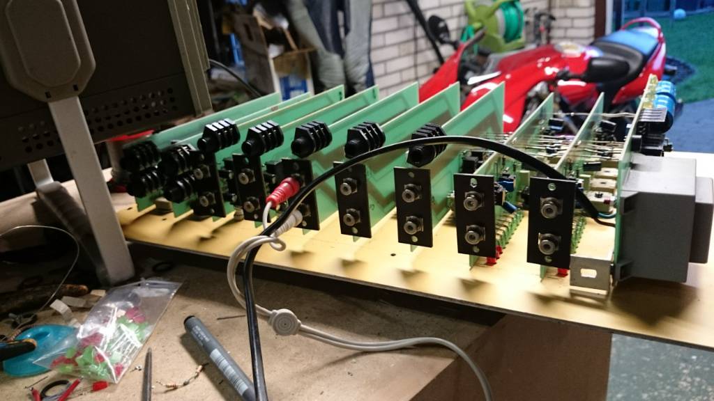

Heb hem helemaal uit elkaar gehad en diverse reparaties gedaan, onder andere:
Nieuwe 4700uF elco's in de voeding
Vorige eigenaren hadden nogal wat eilandjes weggefikt bij het vervangen van potmeters en allemaal losse draden gebruikt.
Allemaal gerepareerd door middel van het wegkrassen van de lak over de sporen naar het eiland toe en met massief draad om het pootje van de potmeter solderen vanaf het spoor.
Vervangen van foute weerstandswaarden op verschillende plekken.
Schoonmaken

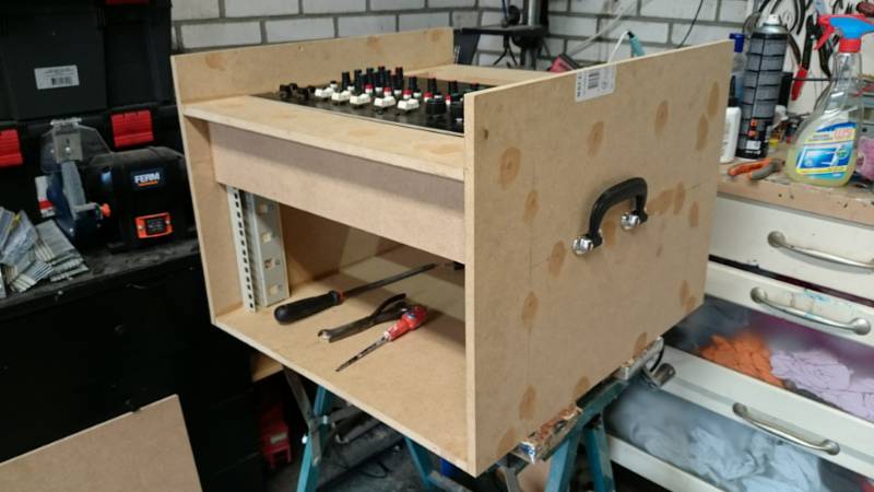

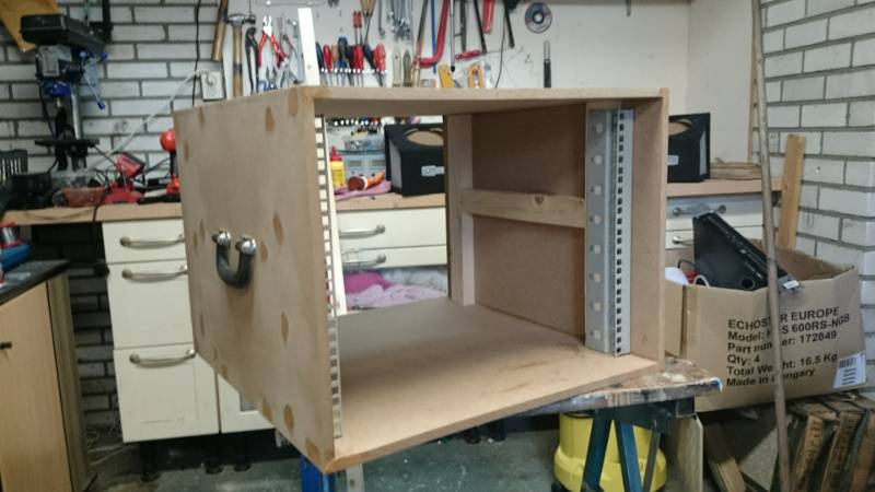

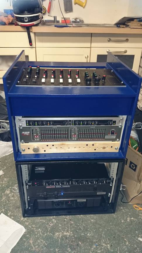

Gister bezig geweest met 2 kistjes voor de apparatuur. 1 voor het mengpaneel en muziek spelers, 1 voor versterkers, crossover, equalizer, compressor. Zo kan ik de versterkers bij de speakers zetten en het mengpaneel ergens anders.
Jag
Berichten: 998
Locatie: Utrecht
Bericht door Jag »
Ziet er mooi uit!
Is het alleen niet logischer om EQ en compressor in het rack van mixer te plaatsen?

Scherp. Was ook de bedoeling, maar iets te enthousiast geweest tijdens typen :)

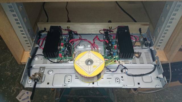

Vandaag een versterkertje in elkaar gebatst voor 2 kleine monitoren bij het mengpaneel. Heb 2 van mijn eigen lm1875 printen gebruikt, beide in brugschakeling. Alleen nog een frontje maken. Geforceerd gekoeld door kleine ventilators.

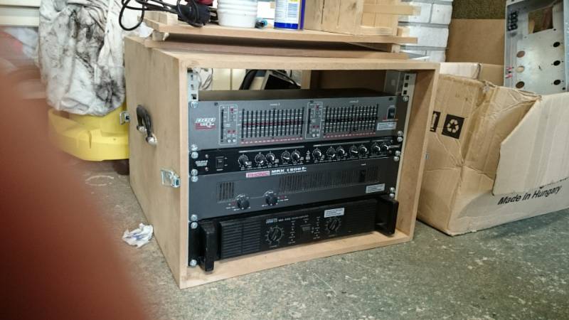

De racks zijn zo goed als klaar. Alleen nog een blindplaat scoren voor het onderste rack.
Bovenste rack:
- Mengpaneel
- Compressor limiter
- equalizer
- versterker voor monitors
Onderste rack:
- Crossover
- Versterker laag
- Versterker mid/hoog
Beide racks hebben deksels zodat ze compleet afgesloten kunnen worden.

Mooi setje wordt het. Ga je nog patch paneeltjes maken?

Aan de achterkant komen de aansluitingen voor de speakers en signaal in een paneeltje
