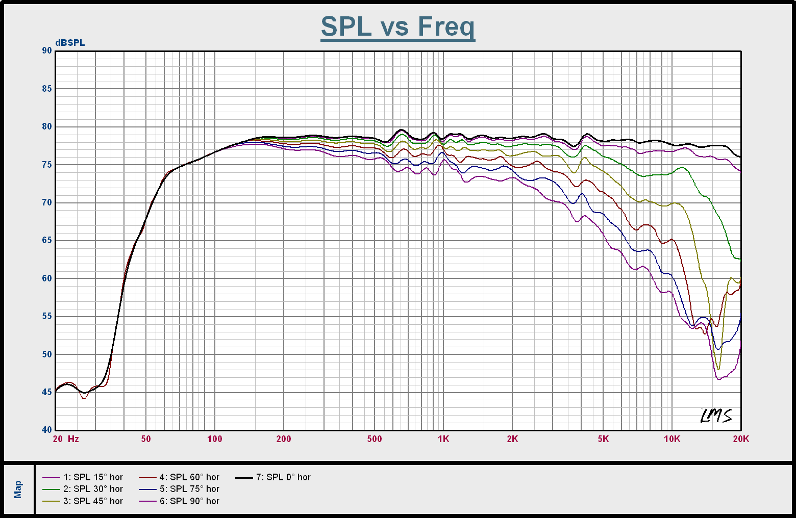

Eens kijken hoe het in de HH of K+T stond, deze grafiek geeft wel ongeveer 79dB aan:
En aan deze grafiek kunnen we wel meer zien....
Hoe het mogelijk is? Een 2-weg met 3" (zeer lange slag) en X-over op 1,5kHz

Yup, dat is de gevoeligheid bij 2,83V. Kom je i.d.d. met 4 ohm op 76 dB/W

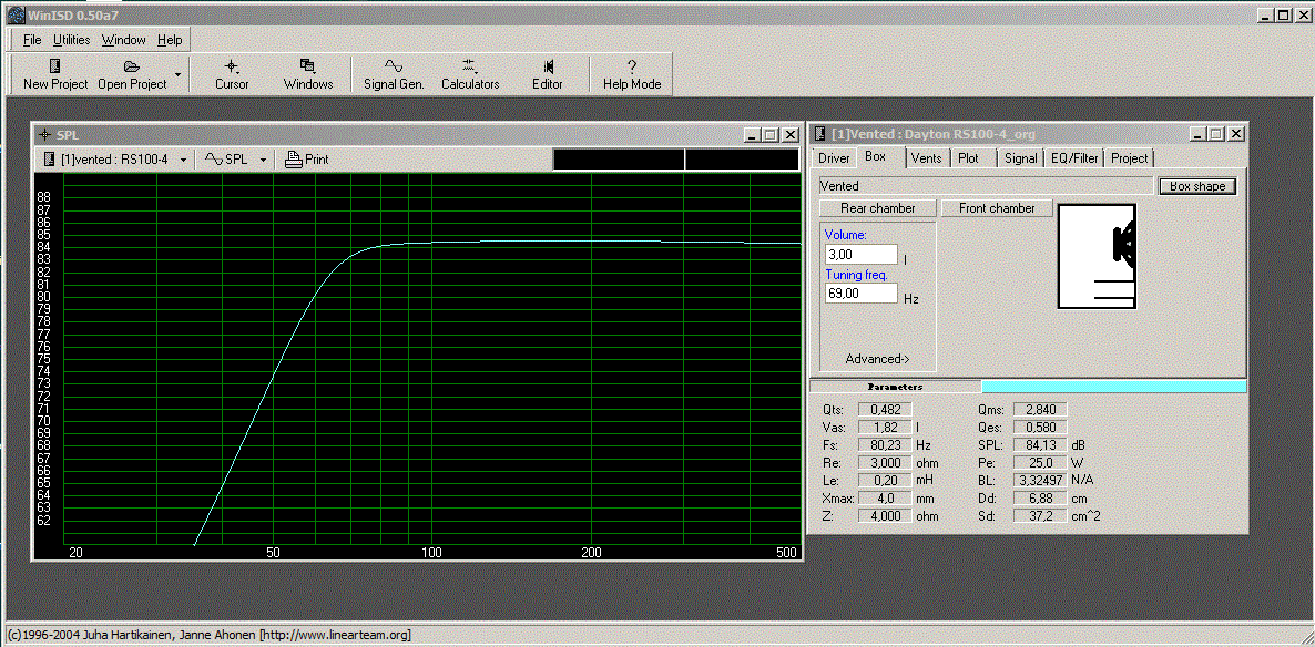

Overigens zijn underhung speakers wel mooi met een hoog rendement maar meestal niet geschikt als bas/mid voor de kleinere maatjes en alleen als mid. En ze zijn relatief prijzig. Het moet ergens uit de lengte of uit de breedte komen. Mijn ervaring met de Dayton RS100 is dat het toch wel een erg fraai speakertje is, zeker voor wat hij kost (ca. 40 euries http://www.rumoh.eu/nl/dayton-audio/101 ... 100-4.html ). In een BR voldoet die m.i. vrij aardig aan de wensen.

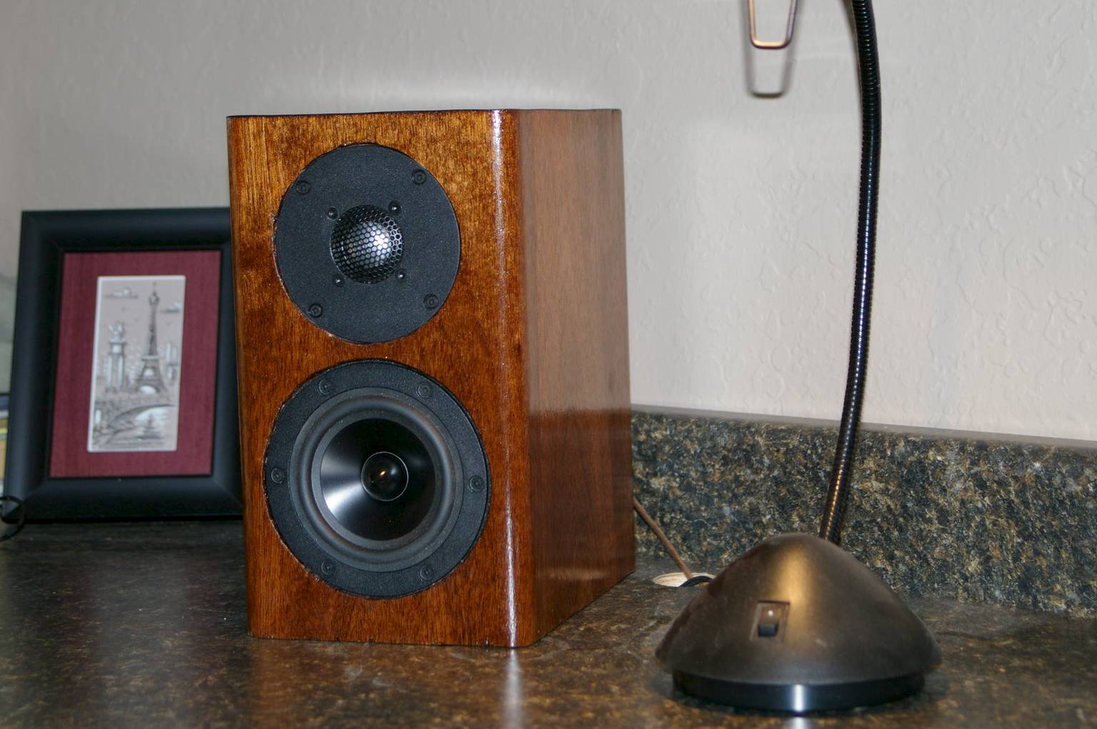

Ik heb de Dayton RS125 in een surround set de rear speakers gebruikt (en center) en dat klonk in 2 liter gesloten echt heel mooi. Waarschijnlijk gaf de te kleine constructie de boel een kleine 'bump' maar het was 'warm' en 'strak' tegelijk. En dan heb ik het over de laagweergave :wink:
http://dayton-seas.blogspot.nl/2007/10/ ... ds_15.html
Ik koppelde hem aan een Seas H1212 bij 1,5kHz of 2 kHz maar vond het middengebied wel lastig goed te krijgen.
Even kijken of ik nog een plaatje heb van mijn eigen variant

Ha Wouter,
Dat kastje op de foto gaat eerder naar de 5L - 6L dan 2L :shock: Maar is het evengoed best nog redelijk klein. Het zal dan best een vrij hoge Qb krijgen en een bas-bump. Voor bij de TV vind ik dat zelf een beetje vermoeiend.
