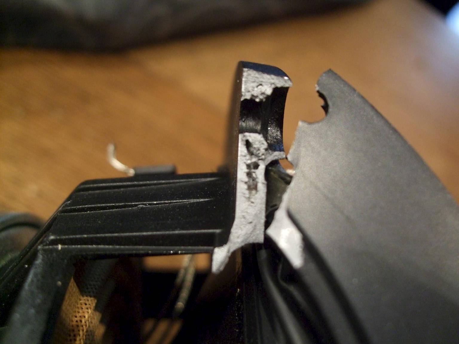

Zou het mogelijk zijn, om een gebroken chassis te repareren met lijm?
Dit is zo'n beetje de enige optie die ik kan bedenken voordat ik een kapotte woofer weggooi.
Het is dus een (giet?) aluminium chassis van een woofer, welke op 2 plaatsen is gebroken.

Als het niet teveel vervormd is en de breuken keurig op elkaar aansluiten, kun je een heel eind komen door er kneedbaar metaal (gewoon een soort twee-componentenlijm) tussen te persen. Je blijft het zien en het wordt ook niet zo sterk als voor de breuk.
Ik denk dat deze legering slecht te lassen is en als het al te lassen is zullen door de warmte vervormingen en nevenschade ontstaan die mogelijk nog erger is.

De breuk is clean trouwens! en loopt schuin naar achteren van vooraf gezien.
Duw ik het nu in elkaar, dan zie je niks, en "voelt" het vast.
@Kees, dat kneedmetaal, dat zorgt niet voor extra veel vulling / gapend chassis ?
Wellicht dat het goed uitpakt voor die gaatjes in het aluminium (zie de belletjes lucht)
Denk ook meteen de oorzaak van dit probleem.

Aan het breukvlak te zien is het geen giet aluminium, dat breekt niet zo makkelijk, maar Zamak. Zamak is gerecycled non-ferro metaal, een mengsel van aluminium, zink, en nog wat. Is vrijwel niet te lijmen. Enige wat je kunt doen is het spalken door onder en boven 1,5mm alu plaatjes er overheen te schroeven.
Dat UHU plus is top lijm maar is alleen erg sterk als je het op hogere temperatuur uit laat harden: Tussen de 80 en 150 graden en dat kan de rolrand niet hebben.

De breuk ziet er wel erg poreus uit nu ik goed kijk. Wss wel sterk genoeg, maar laatst zag ik weer zo'n UPS kerel die voor het gemak maar even de pakketjes van de laadklep afgooide op de grond, dat scheelt hem weer tillen :evil: . Kan me daar echt kwaad om maken... Heb hem ook gezegd dat ik hem een stakker vond, keek die nog verbaasd ook :?

Vergeet dat lijmen maar, het breukvlak is simpelweg te klein.
Enige wat je kunt doen is het inklemmen tussen baffle en een klemring. En dan naast de breuk wat extra schroefgaten boren. Zo'n klemring zou je ook gewoon van multiplex kunnen frezen.
En die multiplex ring dan meteen de gehele montage flens laten afdekken als afwerking, zie je er niets meer van...
Ff opmeten daarna en als het oke meet...???

Is het geen optie om een paar gaatjes bij te boren en de unit aan de achterzijde van de baffle te monteren?
Je ziet de breuk niet meer en door de extra gaatjes zit de rand goed vast.
