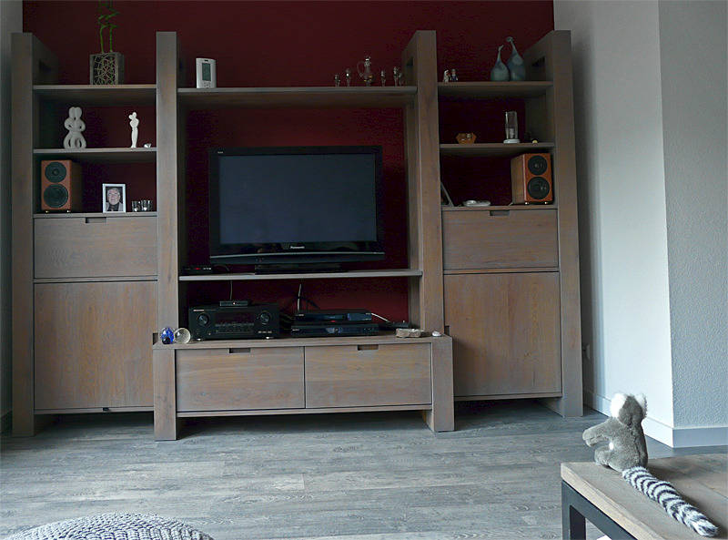

Nadat ik met de Paper Hatts in mijn thuisbios/luisterruimte een leuke stap voorwaarts heb gemaakt (ben nog niet klaar, komt nog een passende center bij en wellicht andere surrounds) ben ik langzamerhand aan het kijken naar een upgrade in de woonkamer.
Daar wordt het meest naar muziek geluisterd, maar op een totaal andere manier dan in de ruimte waar de Paper Hatts staan. Meer achtergrondmuziek, maar ga er ook wel voor zitten, maar luister dan wel op een lager volume.
Op dit moment staat er een setje losse componenten van Yamaha (5.1) met als frontluidsprekers een setje BNS 200 (op de foto nog de ieniemienie's). Opstelling is niet ideaal, de luidsprekers staan eigenlijk wat te hoog (ca 110cm) op een stevige plank in een wandmeubel. Het meubel biedt helaas geen betere opties voor plaatsing (en het meubel blijft). Luisterafstand is ca 4.5 meter.
Omdat er in de woonkamer toch haast geen surround-geluid wordt gespeeld, overweeg ik naar stereo over te stappen en een stapje hoger te doen in geluidskwaliteit, vooral op lager volume.
Budget is niet erg hoog, dus ik ga het moeten zoeken in een gebruikte versterker en een leuk setje zelfbouwluidsprekers. Aansturing zal gebeuren door cd-speler en mijn Sonosje.
Nu valt de essentie van dit topic denk ik terug te brengen tot 2 kwesties:
1. Wat heeft de meeste invloed op de geluidskwaliteit op lagere volumes en hoe kan ik dit tijdens het kiezen van de set-up optimaliseren? Ik heb dit wel gelezen, maar een eensluidende conclusie/aanpak is er niet.
2. Wat is een leuke keuze voor een setje “boekenplankers” in mijn situatie? (max. 28 cm hoog, meubel is wel redelijk diep). Subwoofer is voorhanden en kan eventueel ondersteuning geven in het laag. Liefst doe ik het echter zonder, luidsprekers hoeven niet heel laag te gaan, 50-60 Hz is al genoeg. Budget is niet hoog, laten we op ca €100 euro per kant stellen voor units+filter. Nog een setje Paper Hatt’s bouwen is dus uit den boze. Verbetervoorstellen voor de BNS-jes (andere tweeter + filter, woofertje is de op zich fijne SeasCA11RCY), zijn ook welkom als dat een goede optie is.
Dank voor het meedenken!

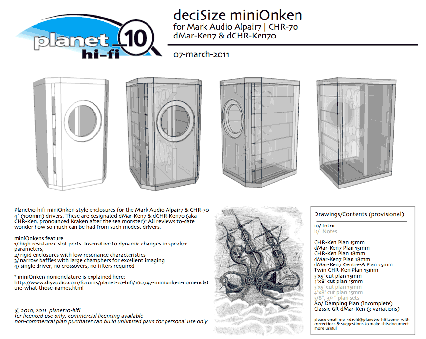

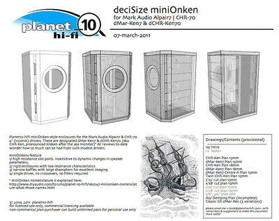

Eigenlijk zou je de Fonkens van Vinnie eens moeten proberen bij jou thuis. Wel iets hoger geprijsd dan je budget, maar echt de moeite waard. Vincent vertelde afgelopen zaterdag nog dat ze ook zo goed klinken bij lage volumes.
Misschien is er ook wel een Fonken kastje voor de CHR70... ?
Ja dus, maar blijkbaar moet je de tekening kopen...
