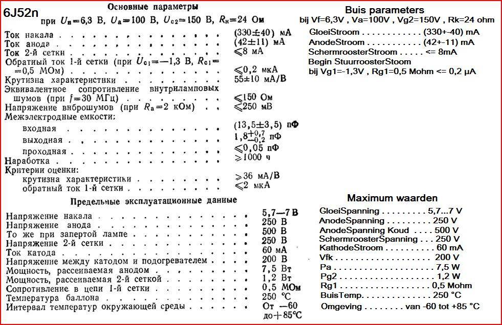

Het gaat hier om de 6J52P, een buisje dat vergelijkbaar zou zijn met de 810F. de anodedissipatie is veel hoger gespecificeerd, namelijk 10 Watt. En dat voor een buisje dat niet groter is dan een ECC81/82/83.
Hier eerst een plaatje :

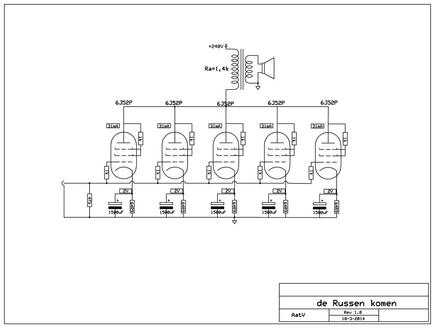

Het schema:

Ik mis wel iets echt "Aat's" in dat schema , hebben de russen Ledjepik gepleegd ? :cry: .
Tegelijk er maar 's ingedoken.En ,iets anders verwacht :-$ ,niet helemaal gelukkig :lol: .
Bij deze instlling vind ik de Ra wat hoog,zou eerder voor 1k gaan.
Volgens mijn data mag de buis "maar" 7,5W verstoken :? .
Bij zulke steile buizen en kleine kathodeweerstand is de instelling erg onzeker,kleine verschillen grote gevolgen.
Daar komen de LED's van pas :D .Roosterspanning omhoog en grotere kathodeweerstanden,een stuk stabieler.
Hierbij wat ik in de gauwigheid van heb gebakken.

@Anne, wel een goed idee om de stuurroosterpotentiaal (3 x woordwaarde) iets op te lichten, zou het zelf ietsje anders doen, maar toch. Vind het wel opmerkelijk dat je meer en meer LED's gaat gebruiken. :lol:

Wat ik me afvroeg is de miller capaciteit: 5 triodes met hoge versterking in parallel is niet niks (maar een degelijke voorversterker moet het wel aankunnen).

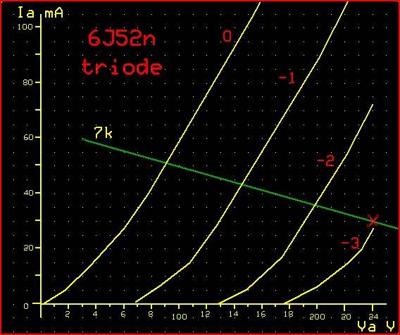

Ik dacht ook al aan een leuke koptelefoon versterker, eventjes een grafiekje zoeken en wat bereken later:
http://i.imgur.com/B0Khfx7.png
In triodemode nog ruim 1 Watt eruit :)

Met een steilheid richting 50mA/V is het wel een lastig geval.Vandaar dat ik al had voorgesteld om het stuurrooster positief te maken en de stroom door de kathodeweerstand te laten bepalen.
