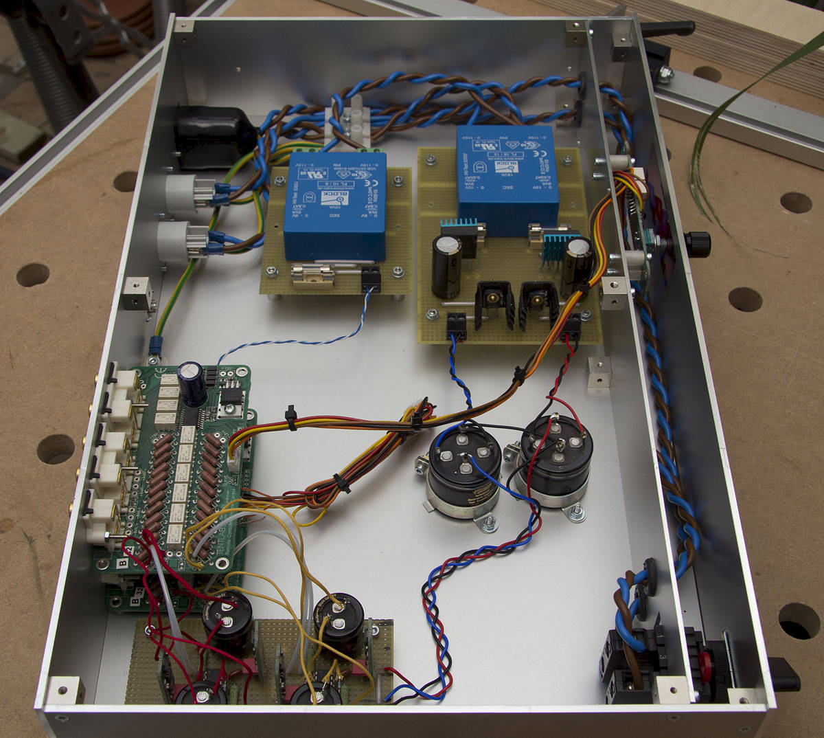

In het boek 'Small Signal Audio Design' van Douglas Self staan vervormingsmetingen van verschillende soorten condensatoren onder verschillende omstandigheden. Zijn advies voor (klein signaal) koppelcondensatoren is om grote non-polaire elco's te gebruiken, door een grote waarde te kiezen (220µF - 470µF) is de spanning over de condensator erg laag en is de vervorming niet meer meetbaar.
In mijn buffer voor de Tentlabs volume control heb ik dat in de praktijk gebracht, daar zitten non-polaire 220µF Black-Gate elco's (had ik nog van mijn buizenversterker over) in.
De buffer is het printje links onder. Het is een beetje een rommeltje, maar met slechts 1µV (-100dBV) brom en ruis op de uitgang valt het allemaal wel mee.
