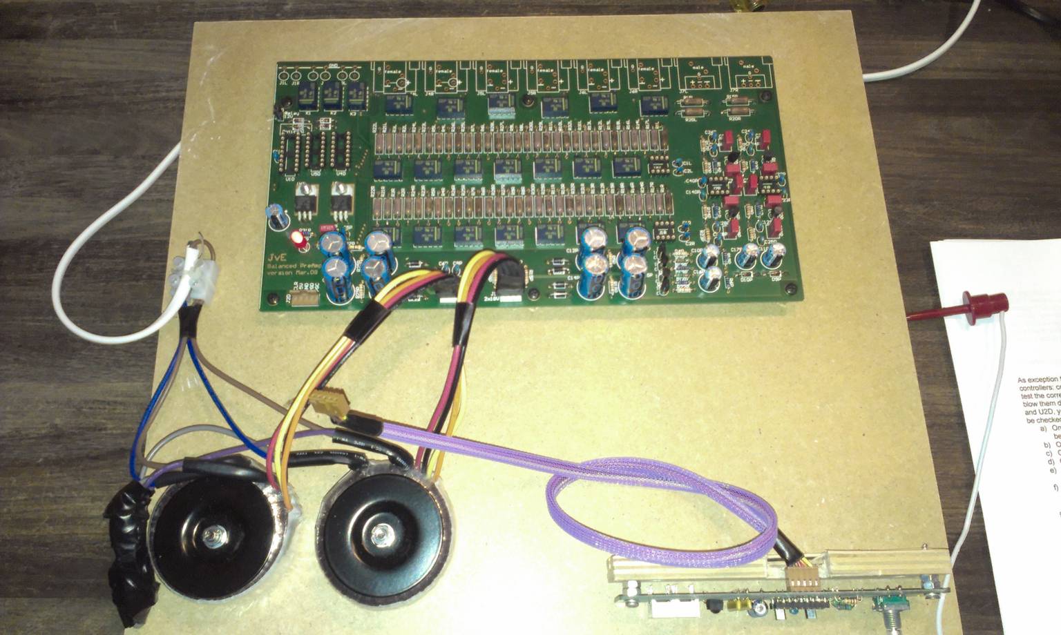

Oke, dus inderaad in serie. Als ik het goed begrijp bedoel je de windingen in de juiste richting met elkaar doorverbinden? Kunnen we dat niet ook uit het plaatje afleiden? Ik zou zelf gedacht hebben grijs en violet door te verbinden, en blauw en bruin aan de 230V hangen (beiden trafo's op dezelfde manier). Of bedoelde jij het anders?Ah!buis schreef:Die moeten in serie,wel met de juiste fase (richting).Verwisselen kost je je trafo ! Bij twijfel eerst uittesten met een 230V gloeilamp (bijv.25W) in serie,mag (bijna)niet branden.avdboom schreef:Zo, alle componenten zitten er op, tenminste, alles wat er op moet zitten om de eerste power-up tests te doen volgens de handleiding van JvE.
Oke, wat vraagjes/bevestigingen:
- De 2 115V windingen van de trafo moet ik voor gebruik op 230V in serie aansluiten? Of juist parralel?![]()
Puur uit interesse, wat gaat er dan mis in een trafo als je dit verkeerd doet? Ik stel me dan 2 tegen gestelde magnetische velden voor die voor warmte ontwikkeling zorgen en de boel te heet wordt? In de primaire winding denk ik dan?
Wel bedankt voor de tip!
Jij bedoeld dat de 0 van beiden wikkelingen dan niet samen komen op 2+3? Dan bijv. 3+4 omwisselen en dan zit de 0 centraal en komt er 2x6=12V over 1+4? Zou per ongeluk verkeerd aansluiten neit schadelijk zijn?Je hebt twee secundaire wikkelingen met elke twee draden eraan.Een wikkeling aan pin 1 en 2 ,de ander aan pin 3 en 4.Als er dan tussen 1 en 4 geen spanning komt ,zou die van 2x één wikkeling moeten zijn, een van de wikkelingen omdraaien.- Volgens het schema zijn de pinnen 2+3 van de tafo aansluiting op het pcb voor de 0 draden van de trafo's. De andere maakt niet uit hoe de orrientatie is qua aansluiten aangezien dit toch direct naar de gelijkrichter gaat? M.a.w., de 2 afzonderlijke wikkelingen van de trafo's kunnen beten op ofwel 1+2 ofwel 3+4 gemonteerd worden?
Kunnen we dat ook niet van de afbeelding op de trafo afleiden? Daar zouden zwart en oranje de 0 zijn, en geel en rood de 6V. Als ik dat zo aansluit (met 1 wikkeling op 1+2 en 1 wikkeling op 3+4 dan zou het toch goed zitten? Of zie ik hier iets over het hoofd? Ik leer graag bij
Oke, dat is lekker makkelijk dan. Aangezien er voor de rest niets aan hangt is het dan gewoon een kwesie van 230 er op en verder niets voor nu.Alle aardverbindingen moeten aaneen.Een centaal aardpunt hoeft niet meteen,misschien later als 't blijkt te brommen.- Bijgevoegd een voorbeeld van JvE m.b.t. de aarding. Nu wil ik de RelaiXed eerst op een plankje maken om alles up 'n runing te krijgen. Ik heb op de luisterplek geen randaarde (is ook een bron van ellende heb ik wel eens gelezen?). Kan ik de aarding om te beginnen eerst achterwege laten en later als hij in een behuizing geouwd wordt wel een centraal aardpunt op de behuizing maken? Of moet er ook e.e.a. tijdens testen centraal geaard worden?

Het is heel simpel, als je de trafo verkeerd aansluit, doe hij of niets, of de primaire wikkeling verbrand...

Laat ik het ook even proberen om uit te leggen :
Trafo, primaire wikkeling,
- Grijs en violet aan elkaar koppelen, isoleren en nergens anders aan verbinden.
- Blauw en bruin komen aan het netspannings chassisdeel.
(op deze manier schakel je de twee wikkelingen in serie, en kunnen ze de 230 VAC verwerken.)
Secundaire wikkeling,
- Geel op pin 1 van J2P.
- Oranje op pin 2.
- Rood op pin 3.
- Zwart op pin 4.
Op die manier moet het werken.

Ok, thanks voor de bevestiging
. Dat was idd hoe ik het wilde proberen, althans, poogde uit te leggen mocht dat niet duidelijk zijn
Met een beetje geluk staat er vanavond spanning op het bordje

Ah, ik dacht dat ik hem snapte maar toch niet maar nu weer wel. Snappen jullie hem nog?
De text of de trafo gaf mij even een mind-fuck
. Ik keek naar de draden waar "0" bij geschreven stond en beschouwde die als de 0. Maar nu de Meth is uitgewerkt
zie ik in ene dat natuurlijk de middelste twee draden van de windingen zoals het schema laat zien de 0 is, en de zwarte en gele volgen daaruit automatisch als +6V en -6V.
Snap ik het zo wel correct? Zoals jullie al aan gaven dat het zou zijn...
Maar goed dat ik het gevraagd heb
, en weer wat ervaring rijker.

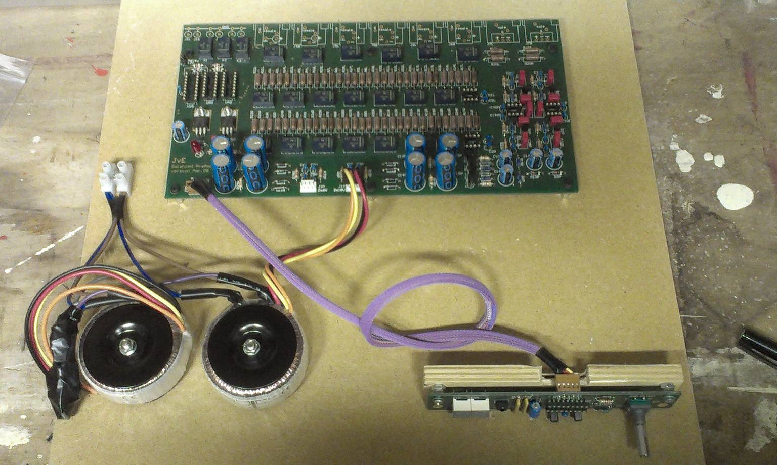

Ik ben nog niet zover dat er spanning op staat, maar wel bijna. Jammer dat er in 1 connector die ik met liefde op de trafo gesoldeerd heb soldeertin gelopen was zodat hij er niet meer op gaat
, toen maar gestopt en vandaag kijken of we met goede moed verder kunnen
(het was ook al laat..).

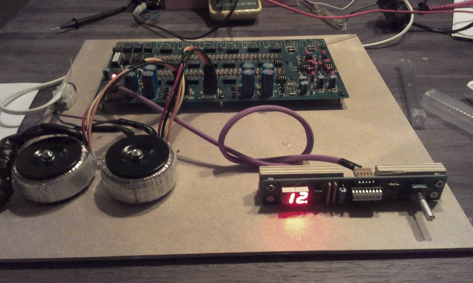

Yesssssssss It's allive
Gisteren de bekabeling verder aangekoppeld, eerste power-up test... en geen rook
Alle voedingen volgens handleiding van JvE getest en die zitten allemaal binnen zijn opgegeven waarden. Opamps er in en voedingen op PIC controller voetjes controleren -> oke. Toen alle opamps en microcrontrollers er in en
.... WOEI
, het werkt allemaal!
Wat een geweldig geluid als je de relais hoort ratelen als je aan de volume instelling draait. Wel een lekker gevoel dat alles lijkt te werken. Omdat ik niet eigenhandig alle componenten er op gesoldeerd had toch even spannend, ondanks ik er alle vertrouwen in had dat Mathias dit vakkundig heeft gedaan!
Nu nog alle volume stapjes controleren op juiste werking/spanning en als dat oke is werkt alles naar behoren.
Dan rest nog de overige componenten er op solderen en de stappenschakelaar de-solderen want die zat er al op maar wil ik graag los van het display monteren.

Woei, de stappen controle heeft die ook (voor zover de nouwkeurigheid van mijn cheap-ass mltimeter toeliet) met vlag en wimpel doorstaan
Nu snel de XLR's er op solderen

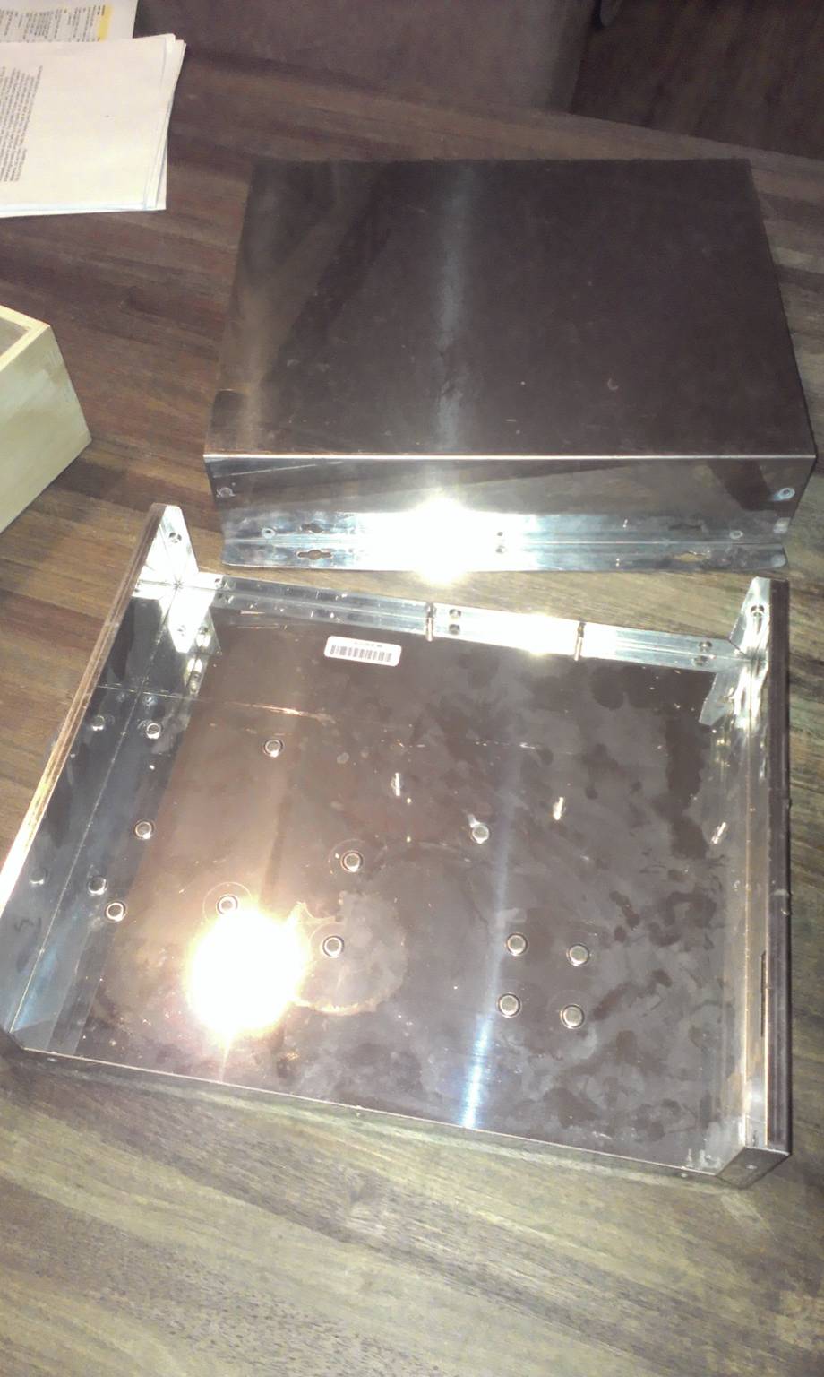

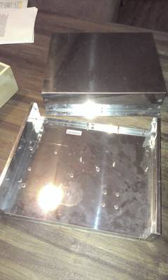

Het is een oude electronica behuizing. Heb volgens mij wel eens een opmerking gelezen dat rvs (wat dit volgens mij is) geen afscherming bied (tegen magnetische invloed???), maar hij is wel magnetisch.. Anyway, het moet maar even zo, maar iemand die dit kan toelichten/ontkrachten?

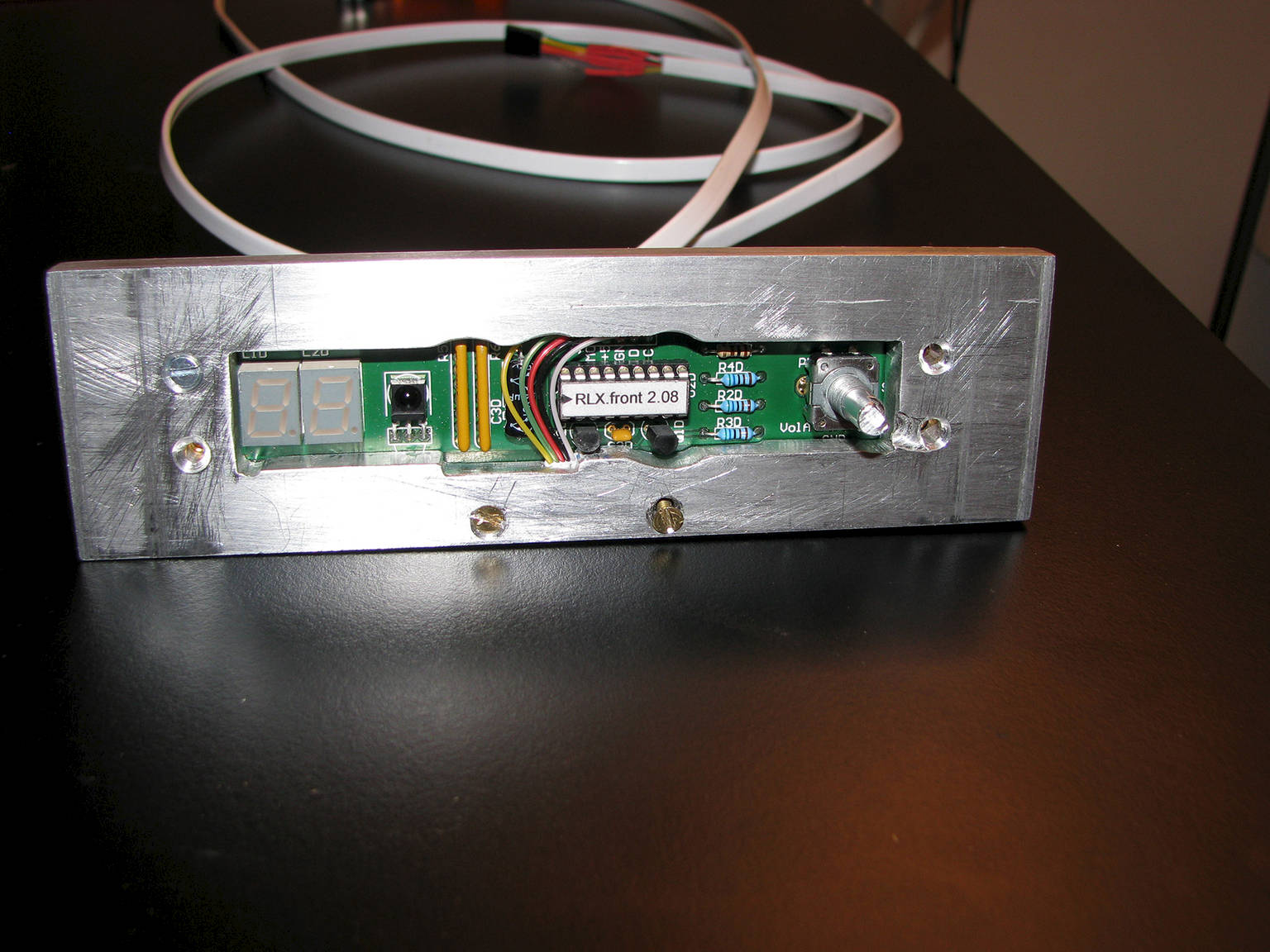

Misschien nog een alternatief, mijn broer, (die een wat kritische vrouw heeft) laat het display alleen maar in het zicht, in een aparte module van een zelf gemaakt aluminium kastje, en de kast met print van de RelaiXed staat uit het zicht.
Een plat 8 aderig snoer tussen de kast en het front/paneel.
Ik zal eens zien of ik daar nog ergens een foto van heb.

Ga er eens over denken. In dat geval zijn de eisen aan de behuizing natuurlijk een stuk minder omdat het niet hoeft te smoelen, alleen de display kastje...

Ik kan het plaatje nog niet vinden, was ergens 2007, maar hij heeft wel de knop om te bedienen meegenomen in het totaal.
Het is dus het volledige printje met rotaryencoder in een aluminium behuizing.

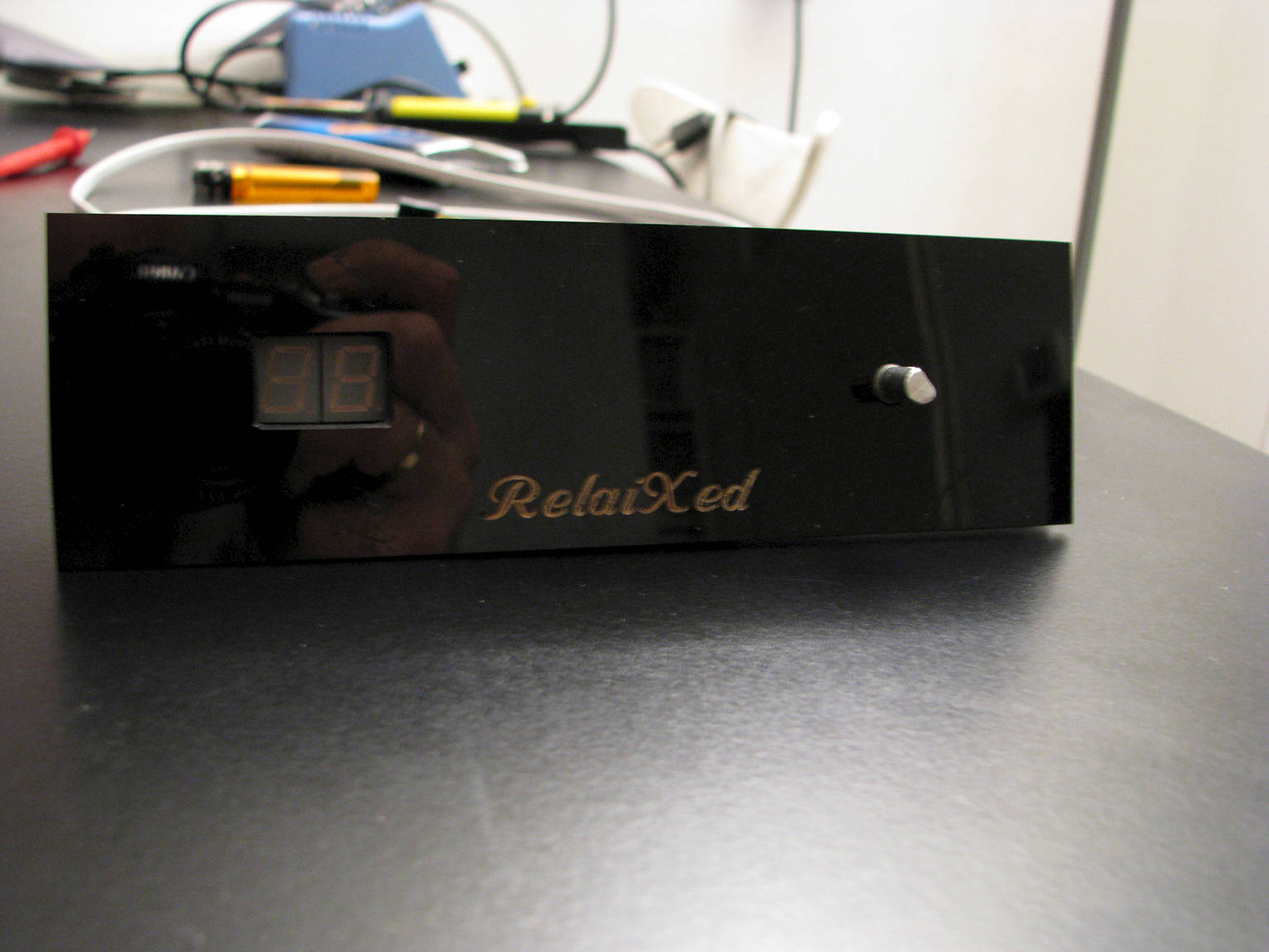

Ik heb er over nagedacht, en dit ga ik doen! Kan ik rustig voor het Italiaanse huisje doorsparen, en wellicht dat ik ddit dan alleen maar doe voor de back-plate en het kastje met het display los houd. Dat scheelt mij weer een relatief duur gefreesd front panneel!
Ik zie het voor mij zoals jij hebt gedaan, maar dan als front voor het aluminium een dikke donkergrijze plexiglas plaat om de voorkant af te dekken en als venster voor het display en opening voor het IR oog...
