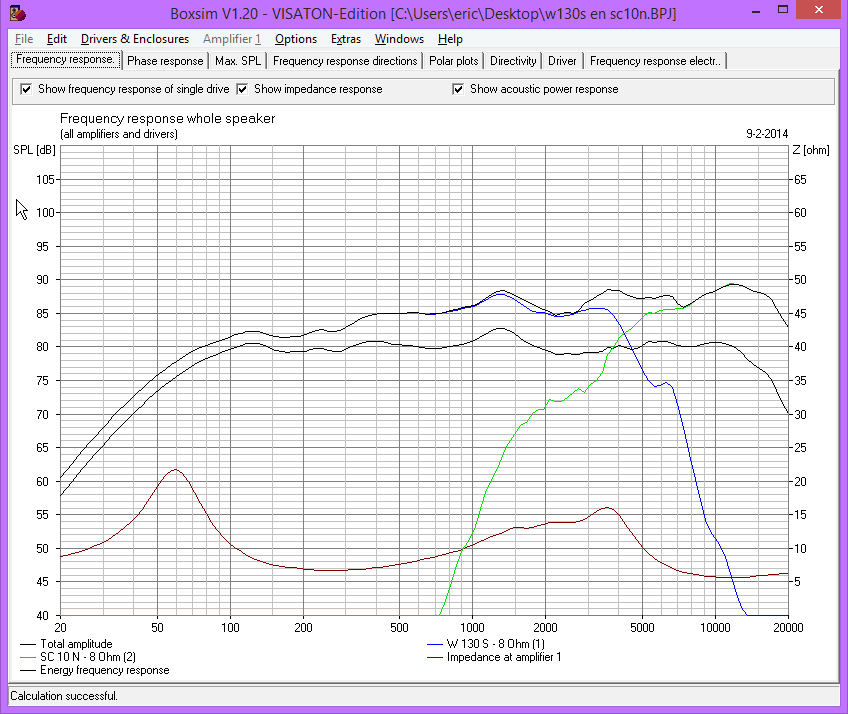

Ik heb zelf even zitten stoeien met boxsim en ik ben op iets uitgekomen. Ik heb er een 2-weg van gemaakt met actieve woofers voor het laag. De w130s loopt tot vrij laag door maar dan kan 'ie een beetje het TL-gat opvangen. Alleen het is nogal een hobbelig grafiekje geworden.
Iemand enig idee hoe het een wat egaler grafiekje wordt?

Je kunt in Boxsim ook het filter laten 'optimaliseren'. Maar je moet in elk geval de bafflestep beter compenseren, door bijvoorbeeld een grotere seriespoel. Nu heb je een ronduit dun midden (ruim 5dB minder dan het hoog).

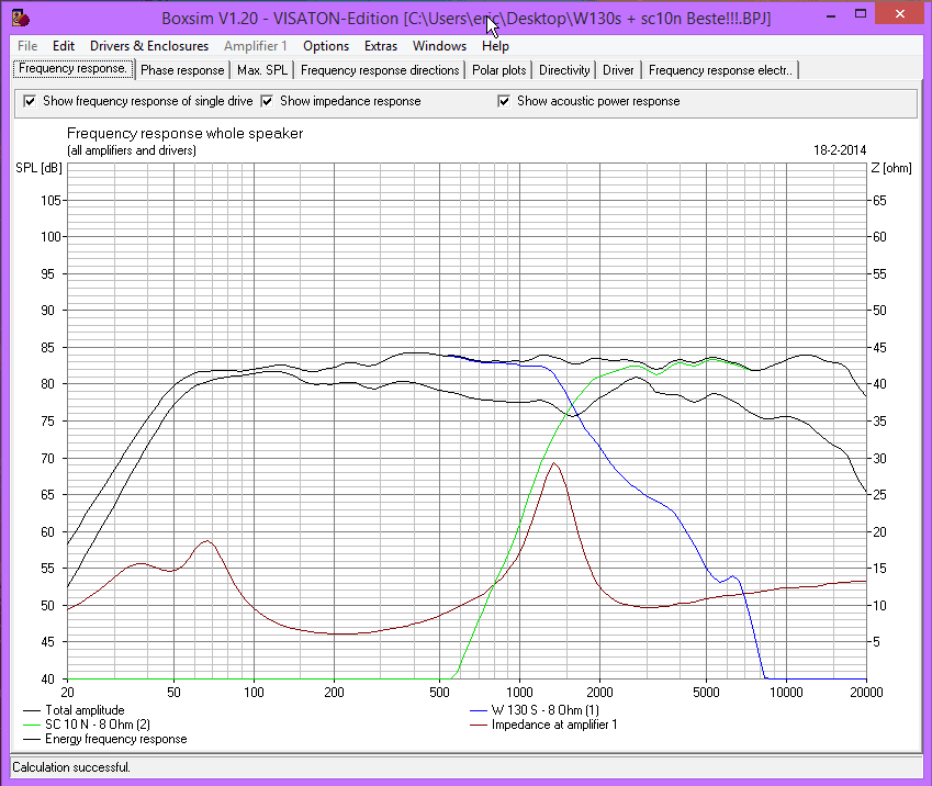

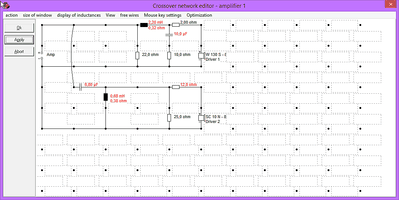

Oké dank je, ik heb nu een grotere seriespoel toegevoegd en het geheel geoptimaliseerd met BoxSim. Ik heb wel een parallelweerstand toegevoegd aan de w130s want anders had ik eerst een impedantiepiek van 60 ohm..
Hopelijk is het een stuk beter zo?

Zo te zien nogal veel tophoog en een flinke dip bij 2000-3000Hz, ik zou proberen dit nog wat te verbeteren. Zo op het gevoel zou ik zeggen de tweeter condensator naar 4.7uF-6.8uF en de tweeter parallel spoel ergens tussen de 0.47mH en 1.0mH.
Wat is trouwens het idee achter die 22 ohm parallel op die positie voor de 2.2mH seriespoel? die zou ik weghalen, hoogstens iets van 10 ohm parallel aan de midbass maar dan achter die spoel.
Dit:
Dit dus, het veranderd niks aan de grafiek zelf behalve de impedantie, die gaat omlaag.
Maar ik zal nog wel eventjes spelen met de condensatortjes en de spoeltjes.
Edit: Dipje is weg maar nog niet helemaal perfect. Niet een beetje laag die tweeter?
Heb het boxsim bestandje bijgevoegd voor de geïnteresseerde :)
(en ja, ik hou wel van een beetje 'helder' tophoog)

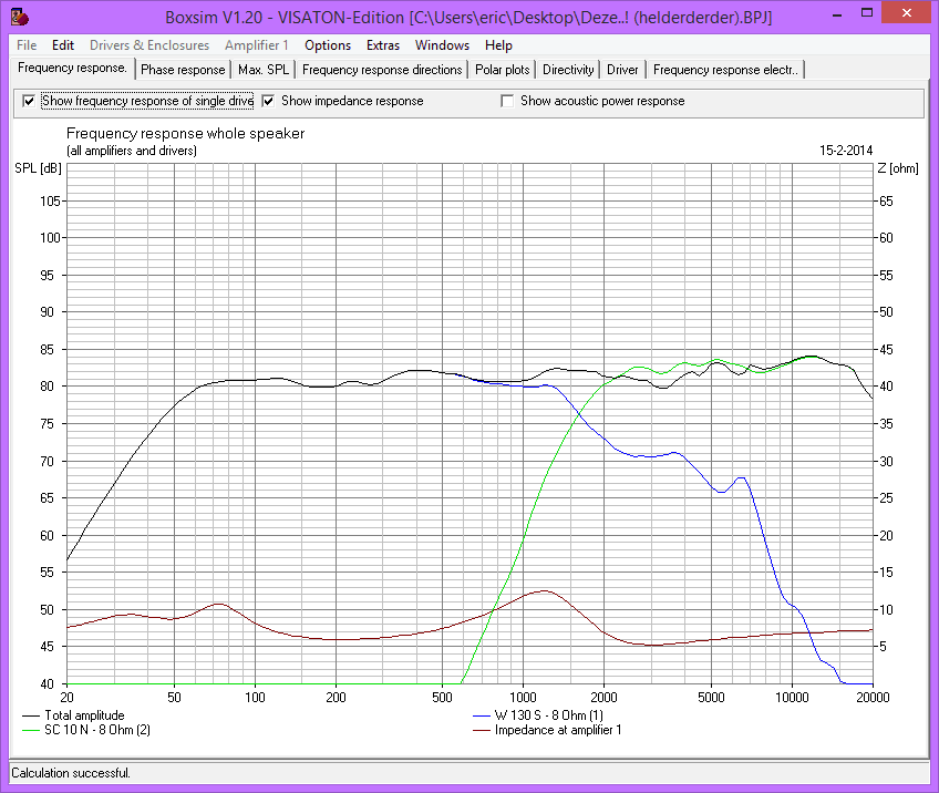

Bedankt voor het kijken. Ik heb hetgeen gesimuleerd wat jij zei en het ziet er goed uit moet ik zeggen! Dank je :)
Maar, die impedantiepiek van 32ohm maakt niet veel uit dus rond de 1500Hz?

Lijkt me op zich geen probleem, alleen buizenversterkers zien graag een vlakkere impedantie. De curve ziet er zelf wel goed uit zo, het zou mooi zijn als het piekje bij 1300Hz nog wat minder zou kunnen.
De woofer moet dus nog wat eerder stoppen, gebruik eens 2.2mH met 22uF.
De tweeter dan iets eerder laten inkomen met 5.6uF en 1.0mH,verzwak netwerk 12 ohm/47 ohm.

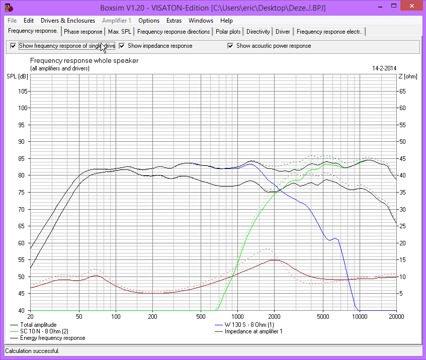

Ik heb het even veranderd en het hobbeltje is inderdaad weg :D
Nog wat aan te merken? :p
Berichten: 14139
Re: Mijn 1e TL Speaker 3-weg met crossover project
Je zou eens naar de fase grafiek kunnen kijken, de optelling lijkt nog niet precies 6dB dus waarschijnlijk lopen de fases niet helemaal gelijk, op zich is dit geen ramp, ik denk dat je sowieso een afweging moet maken tussen dat bultje en optimaal gelijke fase.
De crossover zit nu wel erg laag, de tweeter moet dus relatief laag werken, anderzijds wordt hij flink gedempt met de 12 ohm die het vermogen naar de tweeter beperkt. Ik heb zelf geen ervaring met deze tweeter dus ik kan niet zeggen of de lage crossover een probleem zou zijn.
Ik zou nog even afwachten of andere forumleden nog iets hebben op te merken. Als je componenten gaat kopen is die 2.2mH spoel veruit het duurste, die moet je dus zeker weten. Condensatoren kan je beginnen met goedkope MKP's in kleinere waarde, door parallel zetten kun je dan meedere waarden maken, dat is handig om te tunen. 5 watt weerstanden kosten bijna niks, hier beter ook gelijk flink wat waarden aanschaffen om te kunnen tunen.

Bij je tweede oplossing liggen de fase iets meer uit elkaar. Maar ze liggen op geen van beide gelijk in ieder geval, zal niet heel veel uitmaken denk ik?
Op we website van Visaton staat dat de tweeter ingezet kan worden vanaf 1000Hz, met een resonantie op 1700Hz waar je eigenlijk niet veel last van heb volgens de grafieken. Misschien dat de tweeter een beetje vals klinkt zo laag?
Berichten: 14139
Zoek anders eens rond op internet wat anderen hebben aangehouden als crossover punt voor deze tweeter.
Ik zou het overnamepunt altijd boven de 2000Hz (liever) 3000Hz gebruiken gezien de Fs van 1700 Hz van de tweeter. Ik weet dat een ouder ontwerp van de monitor basic van HH een overnamepunt had van 2300 Hz. Vuistregel is: overnamepunt > 2*Fs van tweeter.
