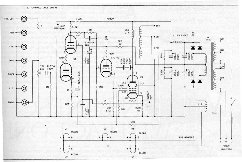

Ondertussen wat naar de data zitten staren.Niet echt veel om op te bouwen :( .
Wel duidelijk is dat bij aansturen op 't schermrooster de buis zich als penthode gedraagt.Anodestroom (on)behoorlijk onafhangkelijk van anodespanning = hoge Ri.Het enige voordeel wat er nog aan zou kunnen zijn,kan 't niet in de geleverde grafieken zien,is dat het lineairder zou zijn dan sturing vanuit 't stuurrooster.
Sturing op schermrooster kost ook stroom dus je moet vermogen gaan leveren.

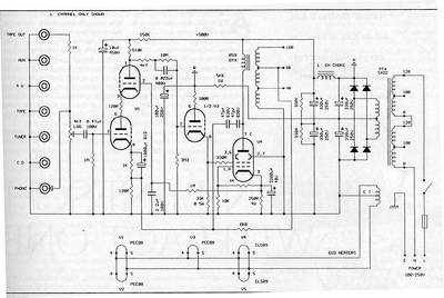

Die EAR 859 van Tim de Paravicini zit zo in elkaar:

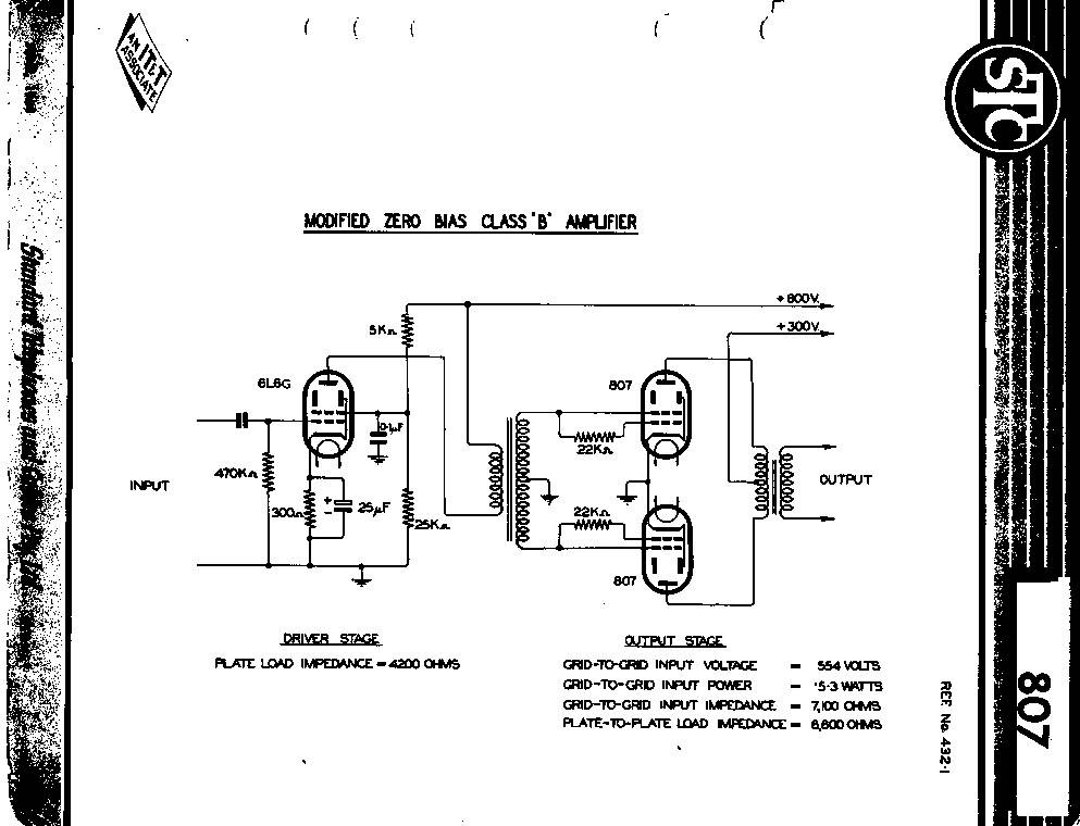

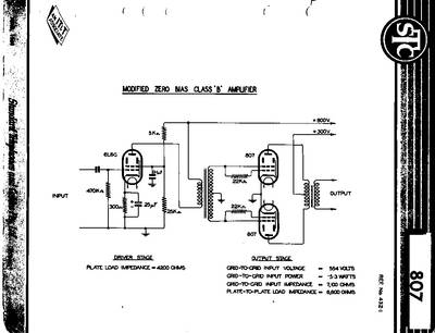

En heel vroeger werd er wel eens "zero-bias" klasse B gebruikt met 807 tetroden waarbij het schermrooster met een weerstand aan het stuurrooster werd verbonden. Uiteraard wel push-pull.
Dat werd dan aangestuurd met een balansingangstrafo en een SE penthode ervoor:
