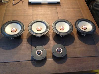

Hier gaat ie dan, de zelfbouw van mijn eerste setje SEAS EXCEL THOR TL.
Ik heb de set via een advertentie op marktplaats aangeschaft van iemand die ze niet meer af ging maken. Tot dusver was het hout gezaagd en de kast in elkaar gelijmd van 30mm watervast MDF. Scheidingsfilters zaten er ook bij alleen klinken ze nog niet helemaal lekker.
De gebruikte drivers zijn:
SEAS T25CF002 (tweeters)
SEAS W18EX001 (mid-low)
Spikes, terminals en bekabeling is van het merk ViaBlue, de voetplaat heb ik laten lasersnijden van 10mm dik staal.
De set is nog niet af, maar ik zal het elke keer zoveel mogelijk updaten!
