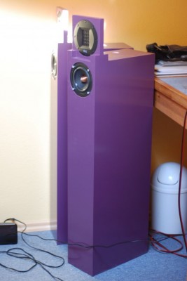

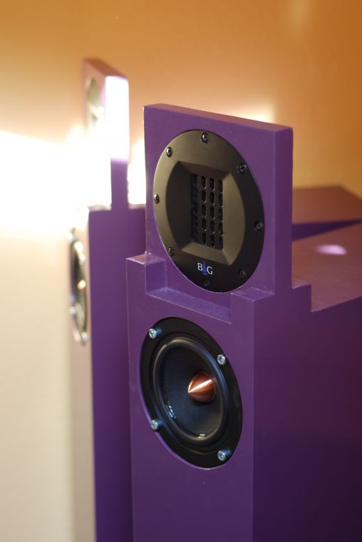

Mijn versie van Hans is ook bijna zo goed als af. Alleen nog een paar zwarte inbusboutjes om het geheel af te maken.
Aangezien ik geen referentie richtlijn heb kan ik niet echt een vergelijk maken wat betreft het geluid. Maar ik kan wel zeggen dat iedere keer dat ik de muziek aan heb staan (in eerste instantie zet ik de muziek aan als achtergrond geroezemoes) het geluid toch steeds mijn aandacht trekt en dat het geluid dan toch even harder moet
Hier nog een tweetal plaatjes:
Paars is niet lelijk
Hier is nog wel te zien dat ik niet over een frees machine beschik. Daarom heb ik gekozen voor een mdf frontplaat van 4 mm dik.

De Hans bleek inderdaad een mooie luidspreker te zijn. De tweeter behoeft geen toelichting, en de CSS zette een fraai, neutraal klinkend middengebied weg, wat niet enkel ik mocht vaststellen. Ik denk dat deze luidsprekers je nog veel luisterplezier gaan bezorgen.
Nog 4 zwarte bolkopjes zouden hier inderdaad de puntjes op de i vormen.
