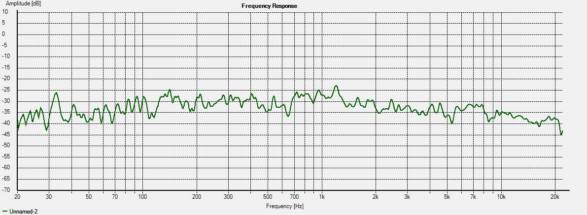

Dit is de meting op de luisterplek.
Het is nu wel iets aangepast.
Berichten: 14141
Re: 3-weg met AMT / AT18H52 en straks AT10C77 woofers
-10dB op 20Hz, toch maar een sub erbij zetten... :rofl:

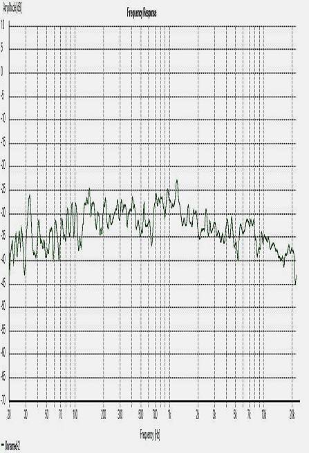

Zo in elkaar gedrukt ziet het er een stuk minder fraai uit, als ik Dre was zou ik maar helemaal overnieuw beginnen...

Zijn meting is erg netjes , ik vindt eerder dat het hoog wat terug houdent is maar ik neem aan dat dré klankmatig dit als goed ervaart .

Metingen zeggen niet alles , er zijn meer mensen die een afvallend hoog prefereren
Dat afvallende hoog meet je doordat er panelen op de 1e reflectie hangen. :wink:
