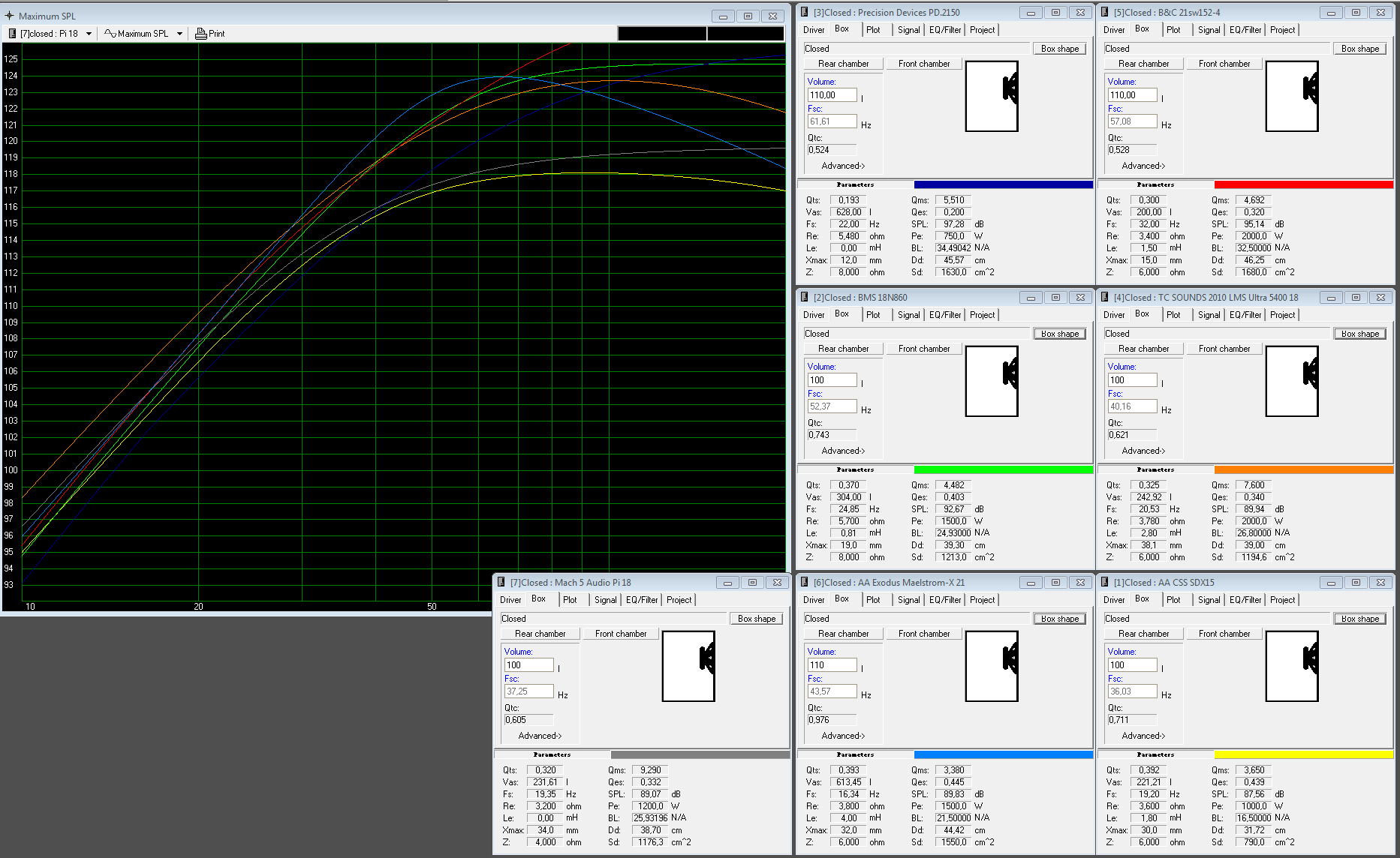

Als ik gesloten subwoofers simuleer in winISD lijkt het volgende eigenlijk maar belangrijk, "SD x xmax"
Max SPL, hier zie je duidelijk dat de LMS ultra 5400 de meeste output heeft, grotendeels door Xmax + 2kw versterker vermogen
Maar stel dat ik mijn versterker wil houden, dus max 1000w
Dan wordt het een ander verhaal, dan zit het veld heel dicht bij elkaar.

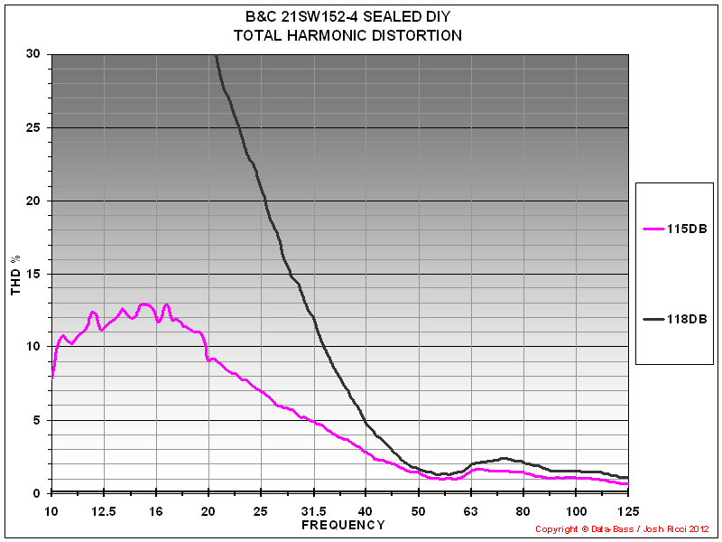

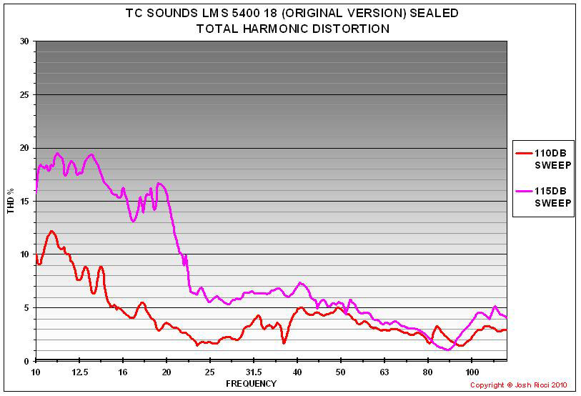

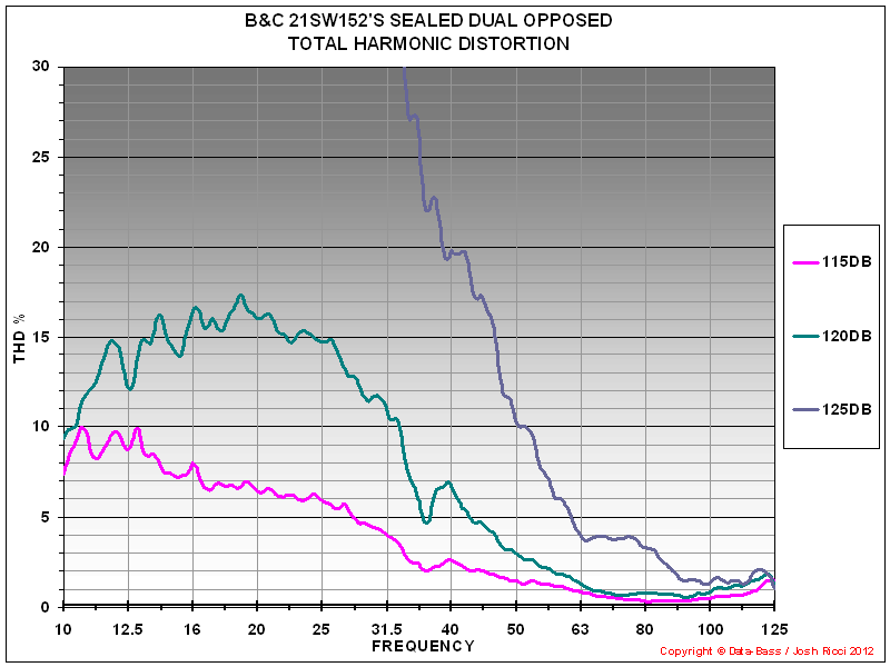

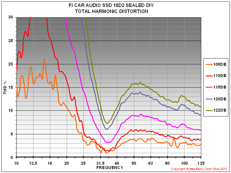

dat was een type foutje: simuleer = bekijk
hierbij diverse metingen van de vervorming.
alle drivers zaten in een gesloten behuizing

mooie grafieken peertje, die thd grafieken zijn denk ik heel nuttig.
