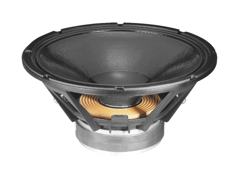

Waarom 18 of 21 inch?
Sja CSS SDX 15" is natuurlijk niet genoeg, dat begrijpen jullie toch ook? :lol:
Ik wil optisch mooie subwoofer die maar net in het baffle past qua afmetingen.
Gewenste kast grote voor 18 of 21": 100 liter a 130 liter max!
Diverse drivers opgezocht en in winisd gegooid. (20 stuks)
Er zijn een aantal drivers waar mijn oog op viel.
In de linker hoek, de 18 inchers:
-Mach 5 audio UXL-18
-TC-Sounds LMS Ultra
In de rechter hoek, de 21 duimers:
-Precision Devices PD 2150, redelijk makkelijk verkrijgbaar, 543 euro bij thomann
-Mach 5 audio 21" FTW
Gezien de goede simuleringen en goede reviews van de TC-Sounds LMS Ultra 18" ben ik wel verkocht van die driver.
En bovendien zeer mooi om te zien.
http://www.parts-express.com/pe/showdet ... er=293-666
Iemand ervaring om die driver hier in nederland te krijgen?
Hebben jullie nog driver suggestie?

Een beetje van beide monacor SPH-450TC
TC Sounds LMS Ultra 5400 ga je bassreflex al snel richting 250liter netto , dus zonder kast en bracing .
Gesloten kan ook maar dan moet je het laag gaan boosten en zo iets gaan we dan niet aansturen met een lullig plate ampje hoor .
Hoe laaaaag moet het gaan ?
Hoe lager hoe groter de kast .

Na vergelijken is de PD2150 de beste PA woofer, voor hifi subwoofer toepassing.
Als het een sub voor muziek is lijkt me dit de beste keus. (grote motor, relatief licht membraan)
Nu worden de subs meestal voor films gebruikt, en luister graag op flink volume, de 2 rode clip lampje van de sub amp knipperen wel eens
Is het dan nog steeds de beste subwoofer?
ik heb gehoord dat conussen van pa woofers gaan kantelen / vervormen als ze flink belast worden?
Daarin tegen is de PD2150 wel lekker cheap, 1086 euro voor 2 stuks.
En mijn versterker heeft vermogen zat om ze aan te sturen en controleren, 2x700W 20-20khz @ 8 Ohm

Waar ik op let en wel handig om mee te nemen in keuze en ontwerp van je speaker is hoe luid wil je halen in het laag , want klein en gesloten is veel vermogen toe voegen .
bv outputt gesloten speaker in een te kleine kast bij 1 watt bij 30hz is bv 80db , +10 db is maal 10 aan vermogen , +20 db x100 +30db = x1000
110db wat al erg luid is vraagt wel om 1000watt
Monacor sph450tc doet 95db bij 30hz met 1watt wel in bassreflex .
115db daarvoor heb je maar 100watt nodig .
Ik wil alleen aangeven dat een hele grote subwoofer in een (hele)kleine behuizing om heel veel vermogen vraagt .
Gelukkig heb je dat ter beschikking .
Als ze ook in vochtige ruimtes worden gebruikt .

Bericht door Ronkel »
Als je laag wilt zou ik geen pro driver nemen met een heel hoog rendement. Bovendien is de Fs meestal veel te hoog. Dat soort drivers zijn niet gemaakt om laag te gaan. In 120 liter haalt die 18sound slechts een Fb van 53 Hz met Qtc 0,59.
Als je een 18" driver wilt die redelijk laag gaat in 120 liter zul je moeten zoeken naar iets met een enorme bewegende massa en extreem sterke aandrijving. Als je een Fc wilt van 30 Hz in 120 liter moet je bij een 18" driver al ca. 500 gram bewegende massa hebben...
Met een geschikte 15" driver maak je meer kans om diep te gaan in 120 liter, maar ook dan geldt dat je iets moet hebben met een behoorlijke Mms en Bl.
Ik zou dus gaan zoeken in de typische zware woofers met zwaar membraan, grote magneet en soepele, brede rolrand.

Op zowat alle objectieve testen/metingen van 18" subs, de LMS 5400 is gewoon een bewezen driver voor gesloten kisten.
Kist kan klein (100l), vervorming blijft laag en hoog SPL.. Duur, dat wel
http://www.data-bass.com/data?page=system&id=3&mset=35
http://www.hometheatershack.com/forums/ ... -100l.html

En dan kom je uit op de JBL 2235 die niet meer gemaakt wordt, Fs 19Hz.

...en als de kast groter mag en uiteraard gesloten ivm met strak voor muziek, welke speakers is dan de beste keuze?

Die LMS 5400 lijkt me behoorlijk geschikt. 500 gram bewegende massa, hoge Bl en hoge Qms. In 120 liter Fc 36 Hz, Qtc 0,57.
EDIT: Ding is wel kneiterduur, dat zal > 1000 euro kosten om hier te krijgen denk ik.

...en als de kast groter mag en uiteraard gesloten ivm met strak vor muziek, welke speakers is dan de beste keuze?
Ligt eraan hoe laag je wilt, hoe groot de kast mag, welk formaat driver je wilt... maar als je laag wilt gaan bovengenoemde criteria meestal wel op.
