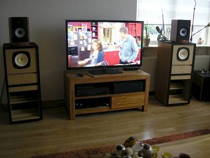

Groot tegen klein. :shock:
De winnaar tot nu toe de kleine boston, er moet nog heel veel gesleuteld worden aan de fostex zo te horen.
Kleine luidsprekers die groter en beter geluidsbeeld neerzetten dan de big ones.

Zonder gekheid heb wel vertrouwen in de fostex
:evil:
Filteren , en draaien met je speakers daar ligt het grote verschil met je vergelijking .
Als ik mijn breedbanders in of uitdraai heb ik al gelijk een heel andere klank .

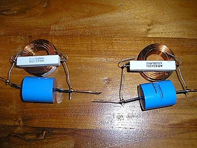

Zal het netwerkje van de fostex 103 er even tussen prutsen.
:kwijl:
Het zou verboden moeten worden om ze zonder te verkopen.
Dag boston monitors, het ga je goed. :rofl:
Nu alleen nog de slagroom op de hoorn.

Met een filter die niet optimaal is al een enorme verbetering ?

bas focal m180 schreef:
capri schreef:
:kwijl:
:lol:
Ja voor mij wel.
Dat irritante hard midden is weg en alles komt beter tot zijn recht.
Stiekem even de sub erbij aan gezet en bij sommige muziek klinkt het dan net even iets warmer en voller. Die gaat dus nog even niet de verkoop in.
Voor mijn gevoel kan de sub nog wel iets toevoegen aan het totale geluidsbeeld.

Het fe103 netwerkje geeft je een richting waarin je het kan zoeken, idd gewoon er tussen prutsen en kijken (luisteren) wat het doet.
Doet het wat in +zin dan die weg verder ontdekken.
Dat je een fundament mist is niet zozeer omdat het er niet in zit maar wat overschreeuwd wordt door andere freq's.
Het laag hoeft niet opgepompt te worden , maar het midden getemd, dan valt alles op zijn plek.
Dat de sub het wat beter maakt is een work-around van het probleem, maar geen aanpak van de oorzaak.
Lekkur verder prutsah ..!

Gaan we zeker doen, mis alleen de kennis van het samenstellen van een filter en ben dan weer aangewezen op hulp van anderen.
Meten en op basis van de gegevens een filter samenstellen, geeft dat de garantie op het geluid wat mij aanspreekt, ook maar afwachten maar je moet natuurlijk ergens beginnen.

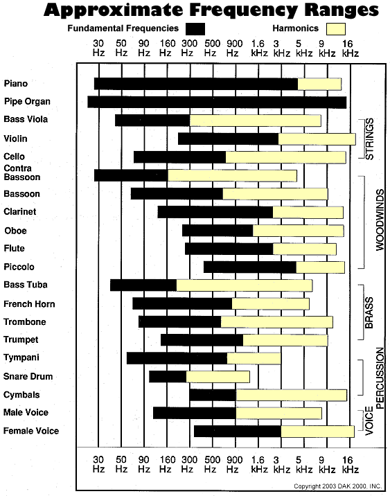

Ik gebruik dit wel eens als grove leidraad om te bepalen waar een probleem zit,
vind je bv de bass wel ok maar bv vrouwenstemmen er niet lekker uitkomen dan geeft dit een handvat zonder meten waar er wat gesleuteld moet worden met een lcr netwerkje.
Het is wel een beetje een janboerenfluitjes benadering waar " de meten is weten adapten " misschien helemaal niets in zien , maar ik vond het wel nuttig. Vereist wel veel luisterwerk.

Een luidspreker mag van mij wel wat aan de neutrale kant klinken, mijn ervaring is als een luidspreker ergens heel goed in is dat ten koste gaat van iets anders.
Kan ook eerst het meest gangbaar netwerkje pakken voor de 206 en eens kijken wat dit oplevert, kost ook geen vermogen.
ff lunche
Berichten: 673
Lid geworden op: do 22 sep 2011, 22:17
Re: Breedband luidsprekers
Bericht door ff lunche »
dat lijkt mij een heel goed plan, je weet nu hoe het werkt en hele dikke kans dat dat netwerkje allang en allang bepaald is door een meting. En hele dikke kans dat als je zelf gaat meten (evt met hulp van anderen) het tot (zowaar en wie had dat nou kunnen voorspellen..surprise) nagenoeg of precies hetzelfde netwerkje leidt. Logisch geredeneerd dan hè, wat niet wil zeggen dat het ook zo is.

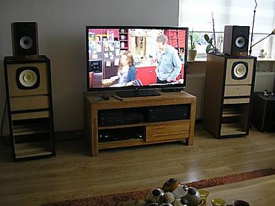

Vandaag wat gestoeid met de isolatie en wat testen gedaan met de laagweergave.
Stond een tests cd op spotify the ultime bass test.
Om kort te zijn de subwoofer staat al in de verkoop. :sure:
Die dingen gaan echt laag zonder inspanning, ramen en deuren stonden vrolijk mee te trillen.
Isolatie wat aangepast en het klinkt reeds verrassend goed.
En dan de hoge belastbaarheid, kunnen belachelijk hard.
Nu nog een passend netwerkje waarin het laag ook iets beter naar voren komt.
