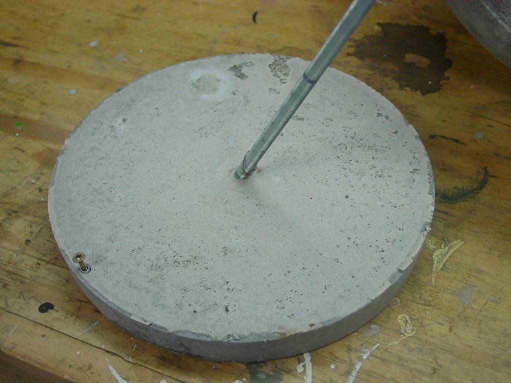

Ik heb mijn topic er even op nageslagen ,zelf heb ik drie dagen gewacht .
Maar dat is misschien ook weer afhankelijk van de vorm en materiaal van de mal .
Ik weet wel dat er bij mij nog heel veel warmte in de bol zat bij het uitpakken.
of dit heeft geholpen bij het uitharding proces weet ik niet.
Ook geeft het uitpakken van piepschuim wat minder druk op het werkstuk dan hout natuurlijk.
Dit was een proefje om te kijken hoe vast een schroefdraad er in zit.
Kon er op gaan staan en er met alle macht aan trekken .

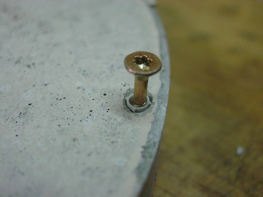

ook weer een proef stukje aan de kant boren en een schroef in de plug draaien levert geen enkel probleem op .
Die schijf die om het draadeind gegoten zat heb ik er later van af geslagen ,dat ging wel makkelijk.
Conclusie het kan wel druk hebben maar geen slag ,een beetje bewapening zou dat kunnen veranderen denk ik .
