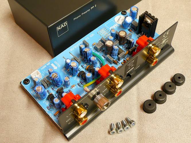

Op dit moment maak ik nog gebruik van een NAD PP2 phono amp. Niet geweldig, maar voor nu ok. Ik heb de gain al wat aangepast voor de Beogram. Maar ik denk dat het ding al veel beter zal spelen met een betere voeding. Nu zit er een 24v wandtrafo bij. Ik zit zelf te denken aan een 24v accu. En een druppellader als ie niet in gebruik is. Alleen kan ik niet echt gemakkelijk een 24v accuutje vinden :? Ik kan natuurlijk altijd nog 2 12v accus gebruiken, maar vroeg mij af of iemand nog een leuk alternatief weet...
Re: Voeding voor NAD pp2
Ik zou eerst eens kijken wat voor spanningsregelaar er in zit :
(dat ding op dat zwarte koelblokje. :wink: )

Oh, en in de Beogram 4002 zit al de volledige pcb van de optionele phono versterker! Kijken of ik het schema kan vinden. Wie weet ga ik deze gewoon maken... :idea:
