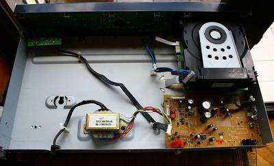

Hallo medeforumers,
ik wil graag mijn philips cd 753 gaan modificeren , nu heb ik hier op google al heel wat over op gezocht, maar nu is mijn vraag , wie op het forum heeft hier ervaring mee, en zou dit met mij willen delen?
ik zou graag foto's en beschrijvingen willen ontvangen van een complete modificatie.
heb ook andere topics gelezen over andere types speler uit deze serie en ook die van de marantz series, deze reacties zijn ook zeer welkom.

http://lampizator.eu/lampizator/referen ... CD753.html
Ik heb er ook 1, maar dan gebruik ik de dig. uit naar de DAC, is dan wat makkelijker te doen.
Ik heb ook nog wel aardig wat loodbitumen toegevoegd op de bodem en kap.

De speler is erg leeg dus kan plaatwerk lekker trillen loodbitumen dus .
De laser vraagt erg veel stroom pieken als die moet corrigeren , de rest werkt ook op het trafo'tje een zwaardere zou je dus kunnen overwegen .
Doen ze bij Hoer-wege heel vaak een zwaardere trafo vandaar ik daarmee kom .

Het aanbrengen van bitumen is voor mij het probleem niet, het gaat mij meer om de elektronische aanpassingen, zoals de condensatoren , verwijderen mutingtransistoren, aanpassingen aan de dac-chip en bypassen van delen op de print.

Jaren geleden heb ik zo'n ding gemodificeerd, aparte voeding voor het analoge deel, koppelcondensatoren vervangen door MKP en de muting er uit. De kast beplakt met bitumen.
Alleen kwam er op een gegeven moment rook uit het laatje, door een verkeerde plaatsing van de extra trafo en een wat ongelukkig ingedraaid schroefje was de trafo uitgebrand met alle gevolgen van dien. Nog net op tijd de cd kunnen redden en het apparaat naar het balkon kunnen verhuizen.

Ik heb zelf de Marantz CD5000 gemodificeerd. Van binnen zijn beide spelers volledig identiek. Ik heb veel geleerd van het napluizen van de website van Lampizator: http://lampizator.eu/LAMPIZATOR/REFEREN ... z5000.html
Daarnaast heb ik de sporen van de 8705 spanningsregelaar gevold en elke gebruiker zijn eigen stabilisatie trap gegeven. Ik geloof dat ik in totaal 4 8705's in de speler heb zitten. Daarnaast inderdaad de mute transistoren eruit gehaald. Op internet zijn schema's van de CD5000 te vinden; die is exact hetzelfde.
Tot slot heb ik dit kitje van Lampizator gekocht: http://lampizator.eu/shop/viewitem.php?productid=216.Het geluidkwam helemaal tot leven met deze kit (in plaats van de opampjes). Een andere mogelijkheid is om rechtstreeks vanaf de DAC chip met een stel goede condensatoren naar je versterker te gaan (de DAC, dat overigens een exclusieve, maar erg goede is, is namelijk een voltage out). Je versterker moet er wel mee kunnen omgaan, maar met de mijne (klein buizenbakje) ging dat heel aardig. enige probleem was dat het volume wel erg ver open geschroefd moest worden... Ik geloof dat die bechrijving in het ouder broertje staat, die dezelfde DAC heeft: http://lampizator.eu/LAMPIZATOR/REFEREN ... a1549.html
