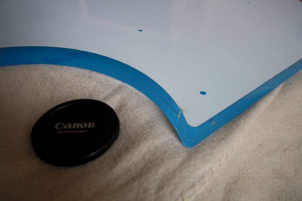

Hier wat foto's van de plexiglasplaten. Hier en daar een krasje in de folie. Hopelijk zit het niet in het materiaal. Dat wordt een verrassing.

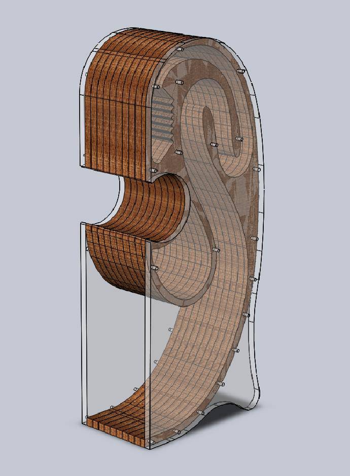

Het meest werk heeft Rob gedaan zie sketchuptekening. En tjemig wat ben ik jaloers op die man! en dat is een understatement.
Wie bij hem is geweest weet wel waar ik het over heb!

Terloops: oppervlakkige krasjes in plexi kan je wegpolijsten met koperpoets.

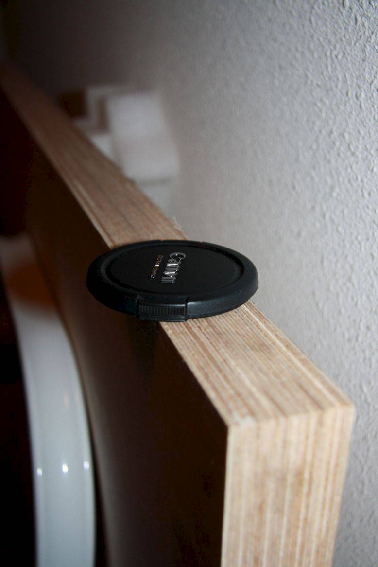

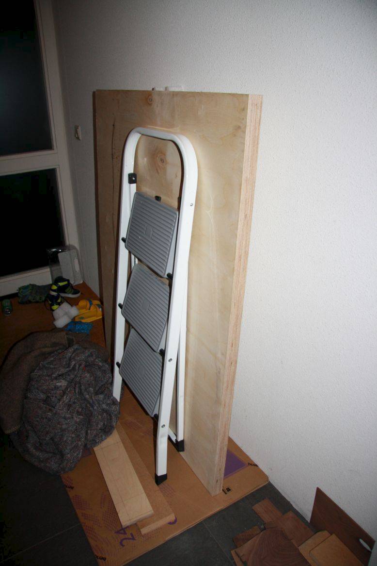

Vorige week de laatste plaat opgehaald. (hoop ik). Deze moest ter plekke verzaagd worden. En omdat de verkoper geen zaagmateriaal claimde te hebben behalve een handzaag had ik maar mijn tafelzaag meegenomen.
Geen foto gemaakt van het geklungel in de motregen. Uiteindelijk is de plaat verzaagd met een decoupeerzaag :cry:
Hier foto's van het reststukje (misschien iets voor een open baffle projectje)... Kan je bedenken hoe vol het geleende VW Golf zat. Zaagtafeltje (zo'n oud Beckumpje) moest er als eerste in want anders lukt het niet..

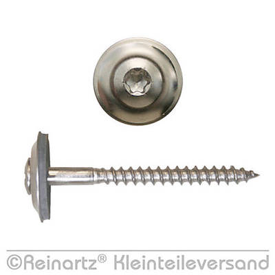

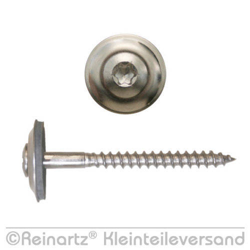

Ik zit overigens te denken aan deze torx schroeven..
Om de plexiglas platen te bevestigen?
Lijkt me zonde, die kun je beter met verzonken kop schroeven vast zetten. Dan gebruik je gepolijste rvs schroeven.
Wel oppassen dat je ze niet te strak draait, plexiglas moet een beetje kunnen werken, anders scheurt het op de schroefgaten.

Verzonken? Ik ben als de dood bang dat het plexiglas gaat scheuren.
Deze lijken mij veilig en nog enigzins om aan te zien.

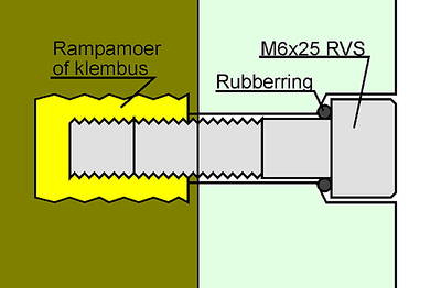

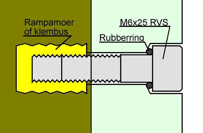

Ik denk dat een paar inbusboutjes RVS verzinken met een rubberringetje onder de kop en een paar moerbussen of rampamoeren in het hout optisch het mooiste resultaat gaat geven:

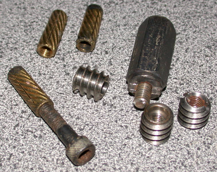

In dit plaatje zie je die klembussen(messing) en Rampamoeren(staal). Bij de klembussen is de lengte van de bout redelijk belangrijk. Bij de rampamoeren is dat allemaal wat eenvoudiger (als het gat maar diep genoeg is)
Mocht je voor Rampamoeren gaan, dan kun je dat hulpstukje dat ik zelf gemaakt heb om die rampamoeren eenvoudig recht in het hout te schroeven wel even van me lenen.
Ik zou de moeren dan ook tot ca 2mm onder het oppervlak indraaien en dan, met een boutje er in, weer wegplamuren en afschilderen.. dan zie je er ook nog eens niets van later..
