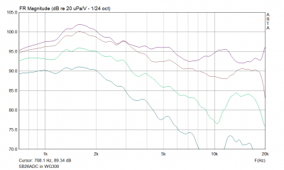

Eerst dacht ik aan de xt25tg30 tweeter in de wg300 waveguide. Maar misschien kan de SB26adc ook in dezelfde waveguide, die ik al heb.
Mocht ik enkele hands-on ideeën krijgen hoe die presteert in die MLTL
..zou me over de streep kunnen trekken.

Ik was niet wild enthousiast over de SB26ADC en de WG300. Hoewel deze combi off-axis best redelijk werkt, zou ik uitwijken naar de Augerpro waveguides. Typisch trouwens dat dit ook ‘ergens anders’ voorbij kwambart Luyckx schreef: ↑di 31 okt 2023, 16:39Net de Dayton RS225-8 en SB26ADC besteld![]()
De SB26ADC die ik nu heb heeft een Fr van 600 Hz ipv de geadverteerde 680 Hz.
Laag filteren met een waveguide lijkt me dan wel OK.
Nu nog de wg300 waveguides zien te sprokkelen.
Maar eerst nog mijn PMS kloon....buzy buzy![]()

Ik heb de geprinte waveguides van augerpro.
Maar om die zo mooi te krijgen als een wg300 of andere standaard waveguide, vraagt toch heel wat schuurwerk. En dan nog....
Daarom wens ik een bestaande waveguide te gebruiken.
Als er betere suggesties zijn ipv de wg300 hoor ik het graag.

Ik denk dat je de SB tweeters zonder frontplaat ook wel op een WG148 krijgt. Die combi heb ik nog niet geprobeerd. Maar je hebt wel een punt, die WG300 doet het pas vanaf 1,5k, bij een kleinere WG schuift dat alleen maar op en dat ga je met de RS225 niet redden. Heb je een CD en bijvoorbeeld de 8” WG van Dayton overwogen?

Ik kom enkel uit bij de wg300 die zou voldoen. Ideaal is deze niet.
De augerpro presteert beter boven de 10k.
Nu weet ik niet hoeveel ik daar van ga gewaar worden.

Ik luister inmiddels een tijdje naar een 26ST-C in de WG300. Ik vind dat prima, maar mijn oren zijn ook geen 25 jaar meer.bart Luyckx schreef: ↑vr 03 nov 2023, 11:06Een ronde waveguide die aansluit met de RS225 is wat ik nodig heb.
