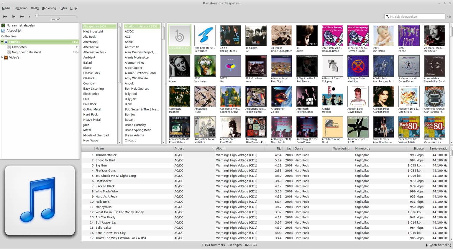

Zelf heb ik nu alles goed in Banshee staan en dat werkt prettig en doet bijna alles wat ik wil.
Echter is daar niet goed in aan te geven welk output systeem er gebruikt moet worden.
Dit maakt het meteen een stuk minder audiophil.
Graag zou ik namelijk de audio via Jack laten lopen zo dat ik controle heb over de audio aansturing van de dac.

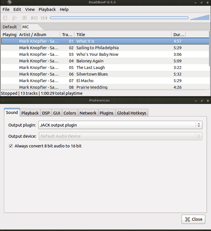

Re: Welke mediaplayer te gebruiken voor Linux systemen (LMD)
VLC? Dat is in elk geval een eenvoudigere alleseter-in-een player met beperktere serverfunctionaliteit, waarbij bijna alles via het instellingenmenu binnen het programma wordt ingesteld. Enige serverfunctionaliteit heb je nodig om je android als remote controller te kunnen gebruiken.
In VLC mis je weer wel een flexibel doorzoekbare database zoals bijv. Amarok, DeaDBeef, Quod Libet en andere players hebben. Amarok en DeaDBeef zijn behoorlijk populaire, veelzijdige players, wat de kans reëel maakt dat er een android-extensie voor te vinden is. Het 1e programma is een vrij zware jongen, het 2e wordt door velen gezien als het Linux-altenatief voor FooBar.
Andere populaire namen waarmee ik niet bekend ben, maar waar misschien tussen zit wat je zoekt:
- Rhythmbox
- Decibel
- Aqualung
- Exaile
- Listen
Ps: voor DeaDBeef en Amarok bestaan in elk geval wel wat control apps en plugins.
Tevens is in DeaDBeef wel eenvoudig in te stellen waar de audiostream heen gaat.
