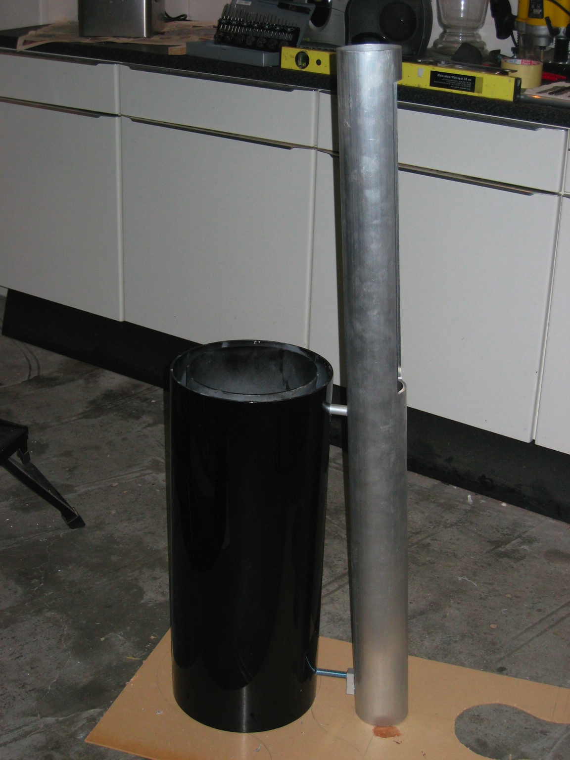

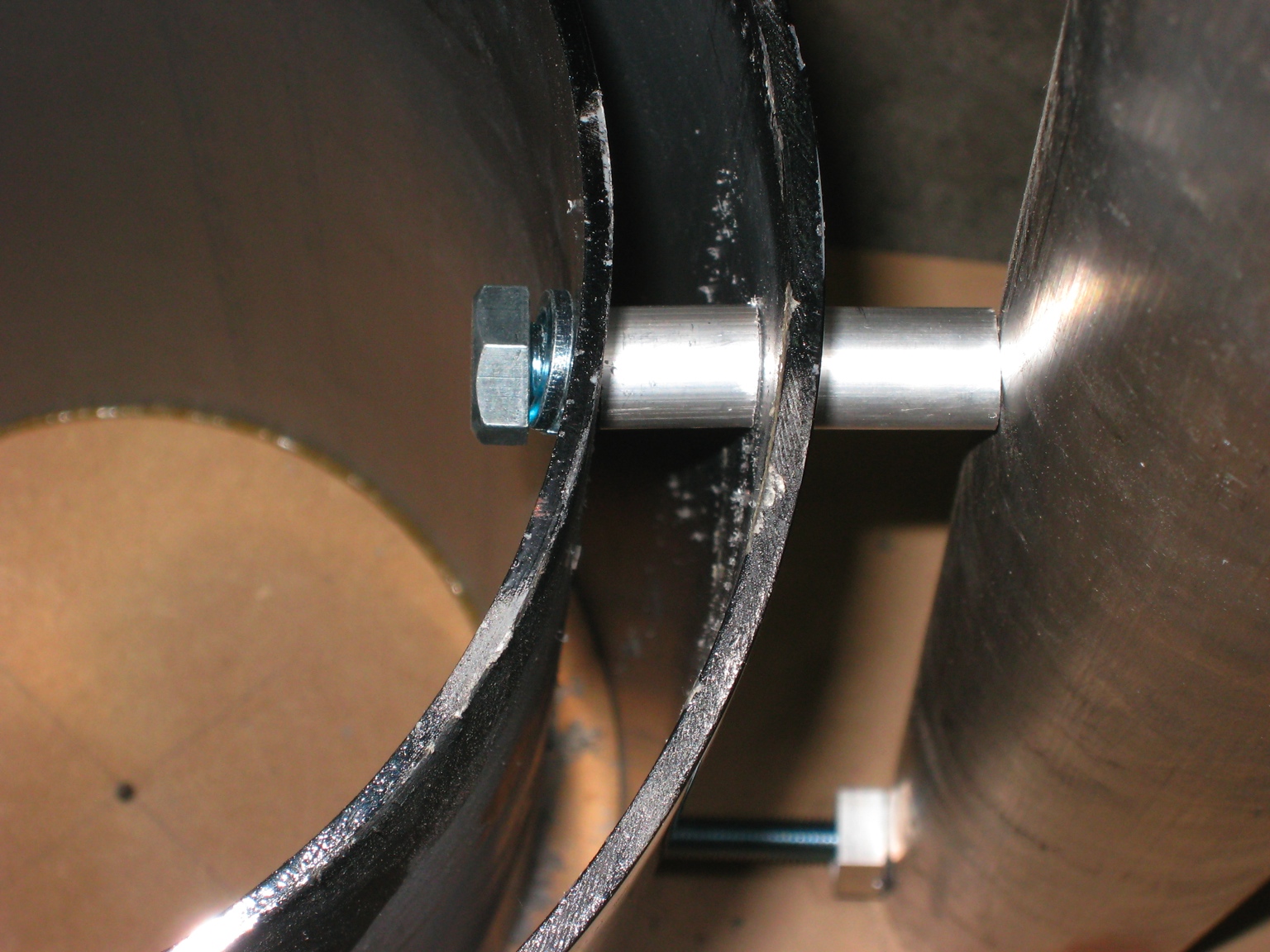

De beloofde foto's.
Zoals te zijn is heb ik busjes tussen de wanden gezet, zodat ik deze niet naar elkaar toe trek. Ik heb ook meteen draad in de PVC behuizing getapt, zodat de bout nagenoeg bewegingsvrij zit. Met een geboord gat, ook op de juiste grote, hou je toch altijd wat speling en die is nu weg.
Het was overigens nog best wel een lastig klusje om het midden op de ronde buis te vinden (midden t.o.v. de vlakke voorkant waar de Tangbands in zitten bedoel ik). Oh ja en ik ben er achter dat ik binnenkort een kolomboor ga kopen, want anders is kaarsrecht boren bijna niet te doen :x
Niet heel goed op de foto te zien, maar de onderste bout komt dus door een hol rechthoekig stukje zodat ik daar de bedrading door kan voeren.
*edit*
Uiteraard maak ik de buisjes, die zichtbaar zijn, netjes hol, zodat ze perfect aansluiten op de sub en de aluminium buis!

ziet er goed uit hoor !! 8)
