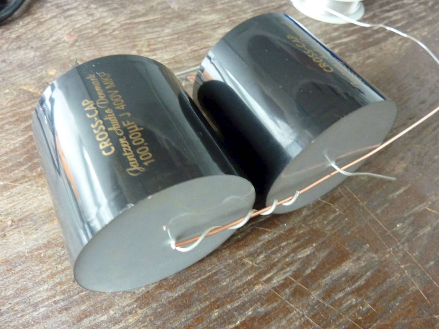

Hoppekee......de eerste soldering is een feit :mrgreen: allereerst ga ik even een grote condensatorbank vastbakken, van daaruit kan ik bepalen waar de rest vd onderdeeltjes kunnen komen.

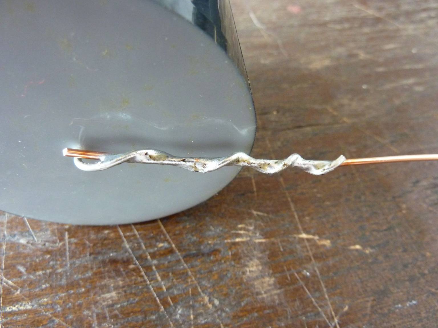

Kan iemand even mijn soldering bekijken, voor zover mogelijk, en allicht wat tips&tricks/feedback geven? :D
Op de laatste foto zie je wat verontreinigingen zitten, is dan mijn temperatuur te hoog? beweeg ik te langzaam? Of is dat normaal en kan het geen kwaad?
MechanicalAnimal
Berichten: 3260
Locatie: Apeldoorn
juist........bout op 350......en Mundorf zegt: Smeltpunt 290°C, Sn88,6%, Cu1,8%, Ag9,5%, Au0,1% , Ø 1,0mm
ff naar beneden draaien dus :mrgreen:

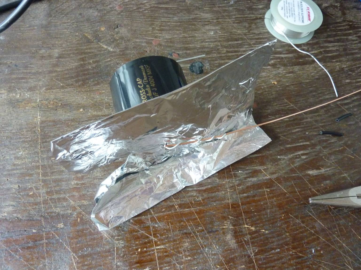

hey Peet, ik heb een krokodillenklemmetje met wat aluminiumfolie dat ik als heatsink laat fungeren. Dat werkt prima om verhitting van het component tegen te gaan.

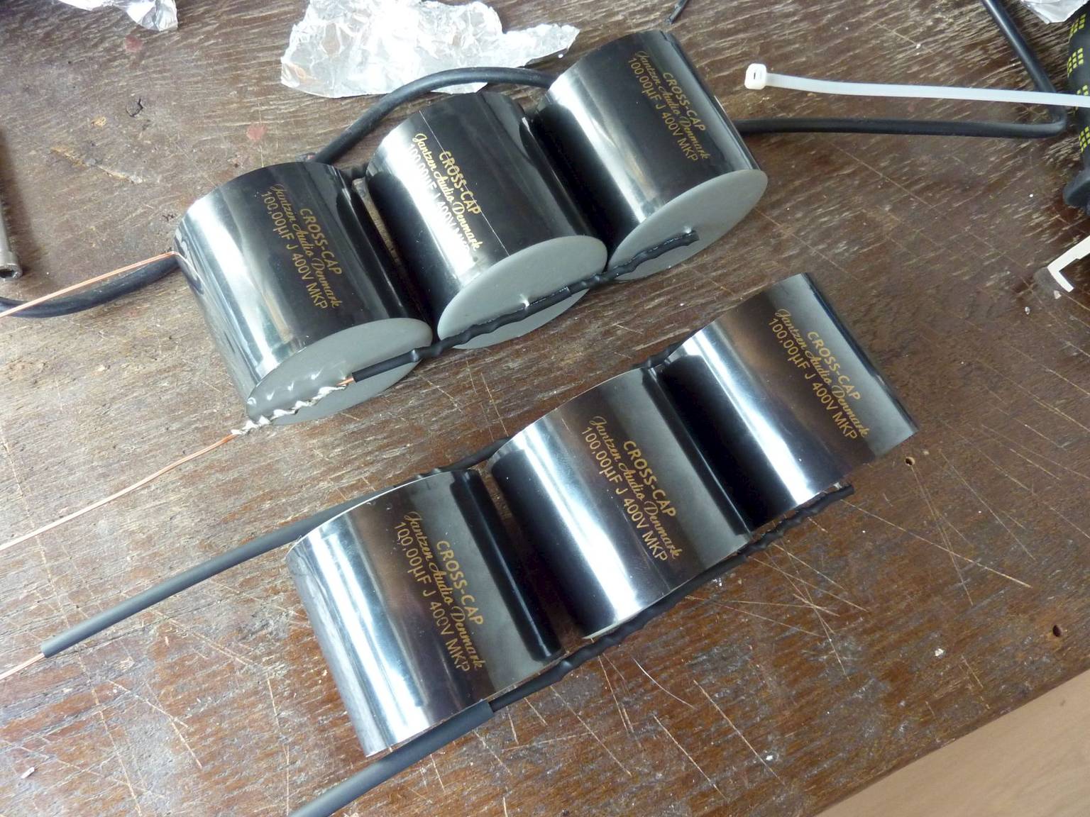

en we zijn onderweg...
Volgens mij zie je gewoon wat restanten vloeimiddel op je soldeerverbinding.

ah juist....dank je.....ik heb wat verschillende settings geprobeerd en als ik echt onder de 300 graden kwam dan kreeg ik het spul allemaal niet heet genoeg gestookt, dan duurt het uren voordat er ook maar 1 molecuul aan het overwegen is om eindelijk eens in vloeibare fase over te gaan :rofl:
de soldering ziet er verder goed uit heb ik het idee.....zit muurvast en glimt prima. Niks meer aan doen dus, gauw doorhobbelen :D

... Op de laatste foto zie je wat verontreinigingen zitten, is dan mijn temperatuur te hoog? beweeg ik te langzaam? Of is dat normaal en kan het geen kwaad?
Dit is idd wat rest van de hars/vloeimiddel, maak je geen zorgen hierover ... de verbinding is prima :!: Kans is trouwens groot dat als je even een stevig borsteltje over de verbinding haalt dat je de verkleurde delen wegpoetst ... maar ja, jij moet zo nodig je restjes krimpkous gebruiken om de boel in te pakken dus je kan dit niet meer testen :shock:
ps.
Geen kritiek maar imho is het gebruik van krimpkous in dit filter wel een beetje overkill :-&

Ik zet 'm altijd hoger dan het smeltpunt van het soldeer, er gaat namelijk altijd een vrij groot deel van de hitte zitten in het opwarmen van de filtercomponenten. Dat "verlies" wil je zo klein mogelijk houden, dus de tijd dat de bout aan het component zit kort houden. Kort en heet is mijn advies. Op (kleine) componenten met dunne draadjes zit ik meestal rond de 350 graden, dikker spul (zoals spoelen met dik draad) rond de 400 graden. Het hangt ook samen met de gebruikte soldeer, standaard soldeertin vloeit al vrij snel en gelijkmatig, varianten met zilver, koper of andere toevoegingen eisen wat meer geduld. Met een beetje oefening krijg je er wel gevoel voor, dan merk je wel of de bout te koud of te heet staat. :wink:
MechanicalAnimal
Berichten: 3260
Locatie: Apeldoorn
Thanks, ik zat gister ook zo rond de 400 uiteindelijk......dat vloeide snel en kwam mooi overal tussen, was ff trial&error :mrgreen: .
