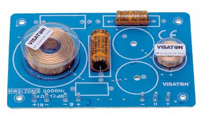

Ik heb 2 Visaton bg13p breedband speakers liggen. nu heb ik begrepen uit een eerdere post dat die geen laag kunnen weergeven. Nu wil ik graag een 2 weg systeem maken met deze bg13p en een passende woofer. Visaton verkoopt ook 2-weg scheidingsfilters, kan iemand mij ook vertellen of dit bruikbaar is? En ik ben benieuwd of het hele idee reëel is.
Technical Data Filter:

voor de rest zijn de filters die Visaton verkoopt niet bruikbaar vanwege de scheidingsfrequentie die te hoog ligt.

Okay, alleen ik ben niet goed in het ontwerpen van een filter, beter gezegd heb ik daar 0,0 verstand van. Dus daar zal ik wat hulp/uitleg bij moeten hebben. Het programma boxsim heb ik al eens eerder geraadpleegd maar loop daar ook vast bij het filter opstellen. Verder ben ik benieuwd wat voor woofers voldoende zijn voor een goed geluidsbeeld. (niet te groot neem ik aan?)

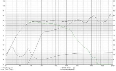

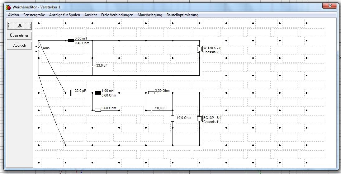

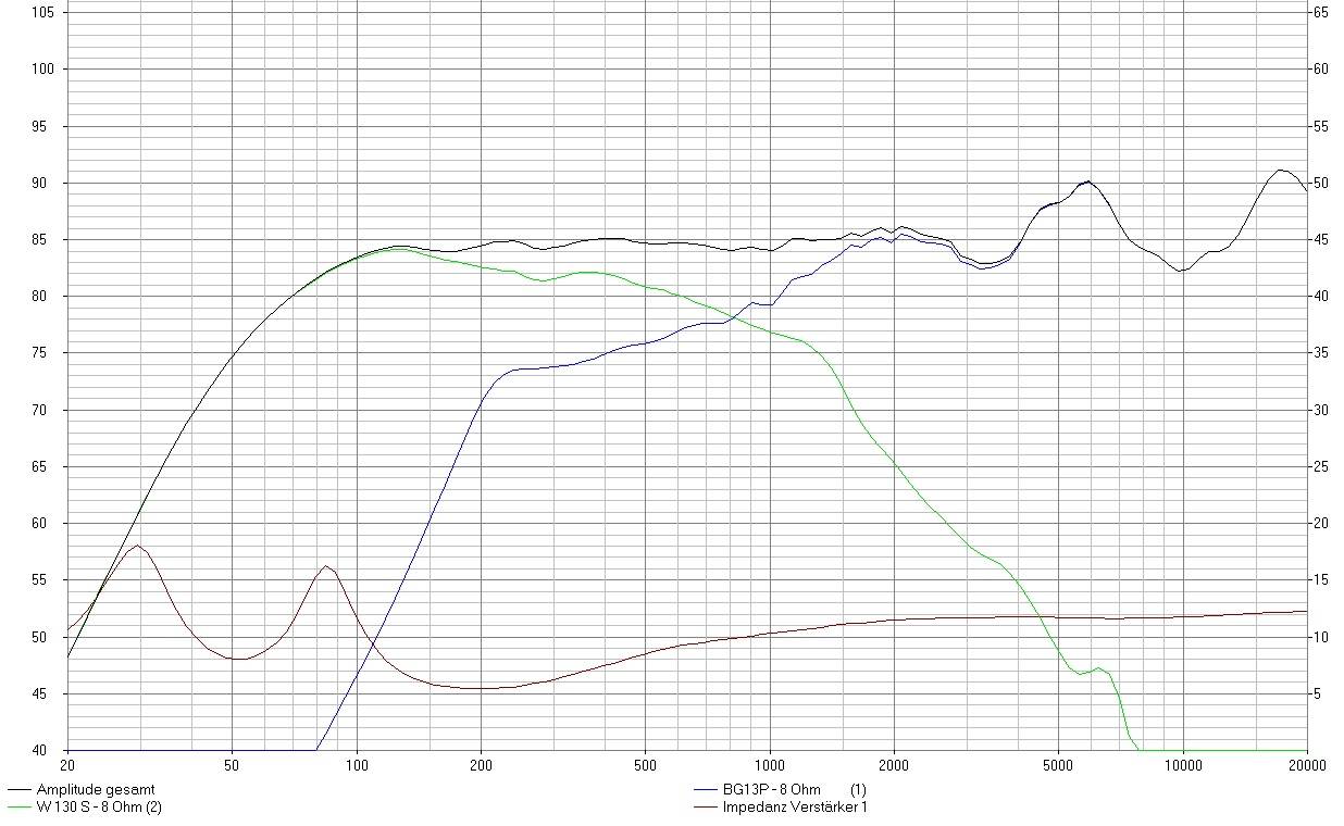

Hier heb ik voor jou in Boxsim een rear speaker gesimuleerd met de BG13 en een W130S, front van het kastje is dan ca 34x17cm. Beiden krijgen een volume van 3liter (gesloten).
Eenvoudiger kan ik het niet maken :D
Als je wil kan ik ze ook simuleren waarbij de W130s een groter volume krijgt en zo ook wat meer laag geeft.

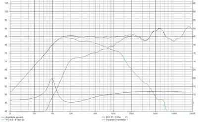

Ok, hierbij de simulatie met de W130s in 8liter bassreflex op 55hz afgestemd, de BG13 krijgt nu 2 liter. Ziet er niet verkeerd uit zou ik zeggen. Filter blijft identiek.

Mijn dank is groot, hier heb ik dus wat aan! dus als ik het goed begrijp, een gesloten kast van 3 liter met de w130s en de bg13 in 1 of is het 3 liter per unit?. ik wil ze graag compact houden, dus ik ga voor het 3 liter idee. binnenkort maar aan het ontwerpen!

3 liter per unit, dat is het makkelijkst te bouwen. Maar 4liter voor de W130s en 2 voor de BG13 is iets beter want dan geeft de W130s iets meer laag. WIl je echt meer laag dan zul je toch voor de grotere variant moeten gaan (diepere kast maken) waarbij de W130S een 8 liter bassreflex kastje krijgt.

Dat ziet er goed uit in Boxsim! Ik zie wel in het wisselfilter een spoel van 3 mH en 0,4 ohm. Dat lijkt mij een dure jongen, is hier nog wat aan te veranderen? of hoeft het geen luchtspoel te zijn en kan een goedkopere met kern worden gebruikt?

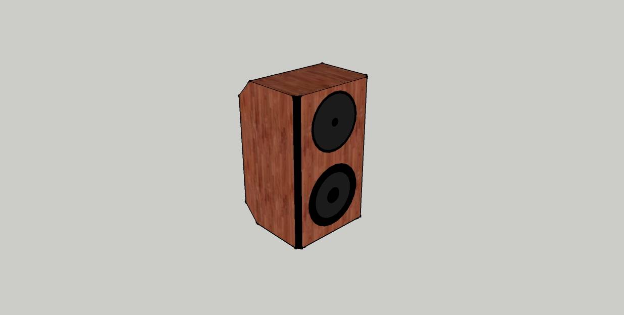

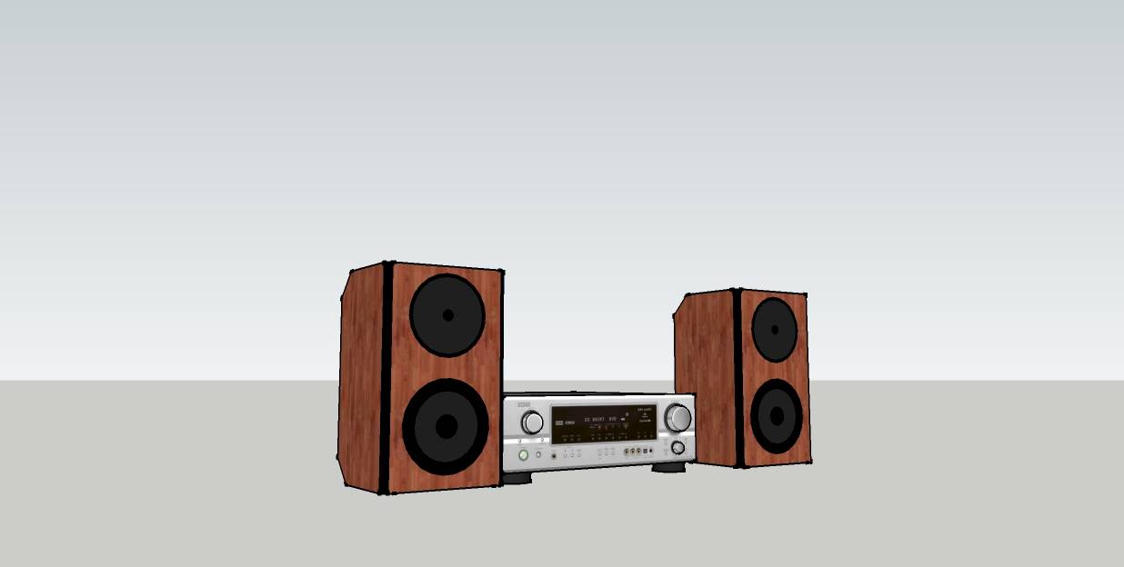

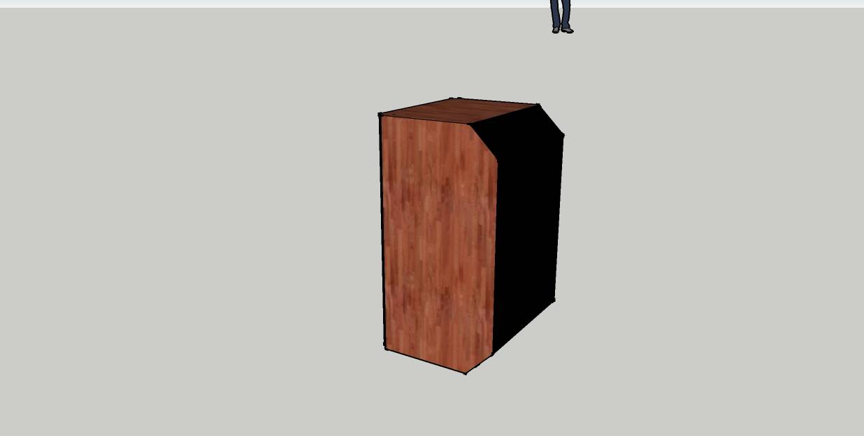

heb hier een soort van ontwerpje gemaakt, dit is ongeveer het idee.. let niet op de detaillering, dat had idd beter gekund maar ik heb het snel getekend.. het gaat tenslotte om het idee :)

Dat ziet er aantrekkelijk uit! Hebben de hoeken van 45 graden nog een speciale functie of is dit puur voor het oog? En ze worden afgewerkt met restjes mahoniefineer?
Voor de aansluitterminals kun je gewoon chassisdelen voor 6 mm banaanstekers gebruiken, dat is vaak de goedkoopste oplossing volgens mij.
De filtercomponenten zullen het meest kosten, maar ik hoop dat hier nog wat slimme ideeën geroepen gaan worden.

Die hoeken zijn puur voor het oog, en ze worden inderdaad afgewerkt in mahonie fineer, goed idee van die chassisdelen! scheelt inderdaad weer. Het project kan nog even wachten dus ik heb de tijd om goed na te denken wat het beste/meest economische idee is voor dit project. Dus als dat allemaal duidelijk is ga ik gelijk aan de slag! :)
Ik had daar al een kern spoeletje voor in gedachte, er loopt niet veel vermogen doorheen.
Bijv deze http://shop.speakerenco.nl/product_info ... cts_id=913
