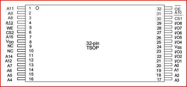

Niet met de grond van de zaak te maken,maar zou je zo'n SMD die gekoeld moet worden niet op z'n kop op de print kunnen solderen (pootjes wat buigen) en een koelvin erop ?
- Berichten: 28471
- Locatie: Bananenrepubliek
Re: AD1992 sigma delta modulator
Ach, wat Pokon, water en wat zon en ze groeien er vanzelf aan!
Haha,idd.Ik ken dat IC niet,met SMD dacht ik meer aan zoiets.
