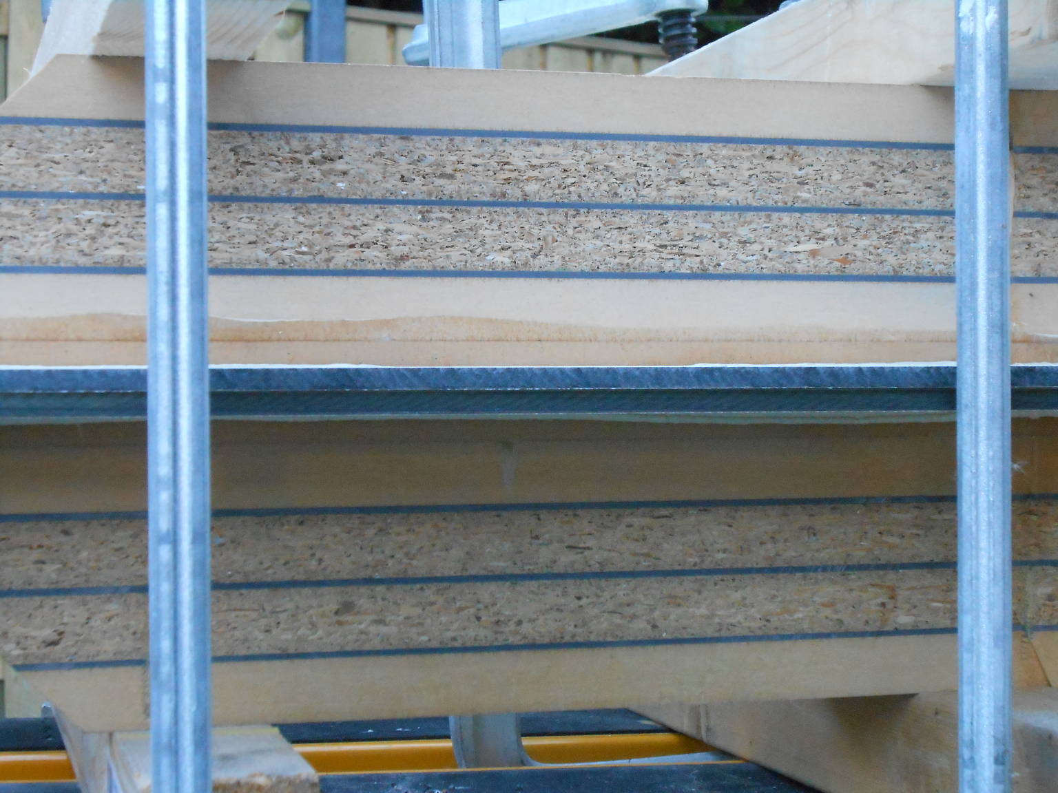

Vandaag de baffle's met 6mm Trespa beplakt met 2K Dre lijm.

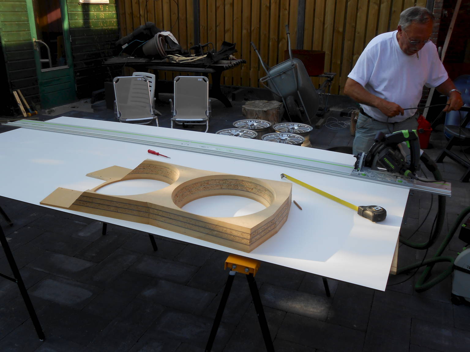

Hierbij dan klein stukje vervolg.
passen en meten
passen en meten
Berichten: 12869
Re: Paper Cone Dipool
Ja maar, ja maar, dat is Carlo niet!!!
Die lag vast nog uit te slapen. :rofl: :mrgreen:

Ik denk dat het Carlo zijn stuntdubbel is :mrgreen:

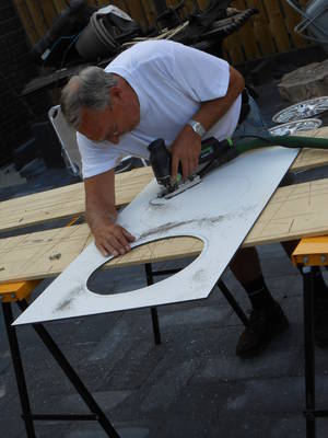

........ die dag heeft mijn pa zowat al het werk gedaan.....
Trespa zo kunnen indelen dat ik met het reststuk wat aan het huis kan doen.

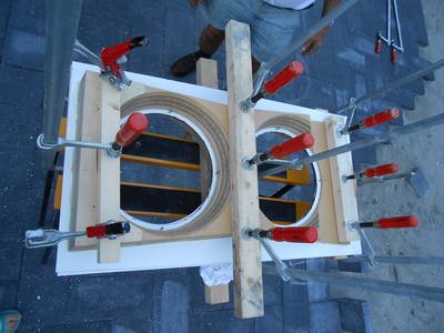

Gelijk ruim gaten er in zodat er een lijmklem door kan.

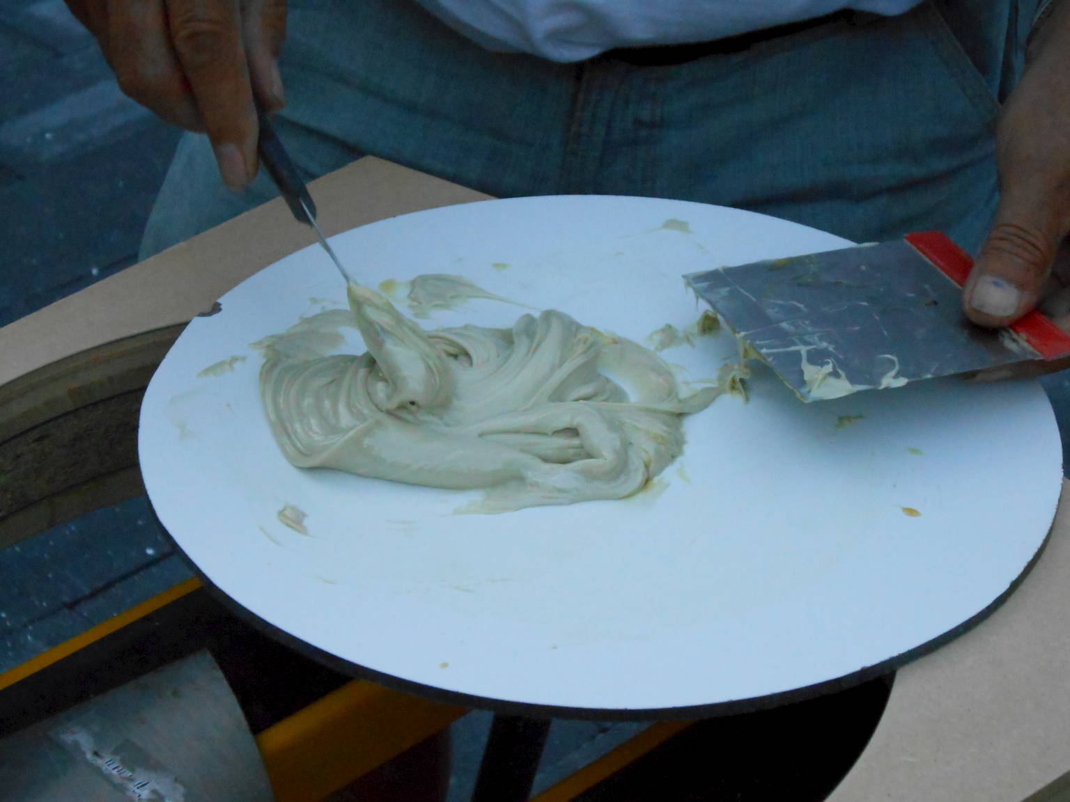

Met dank aan Dre voor de tip van de 2K lijm.

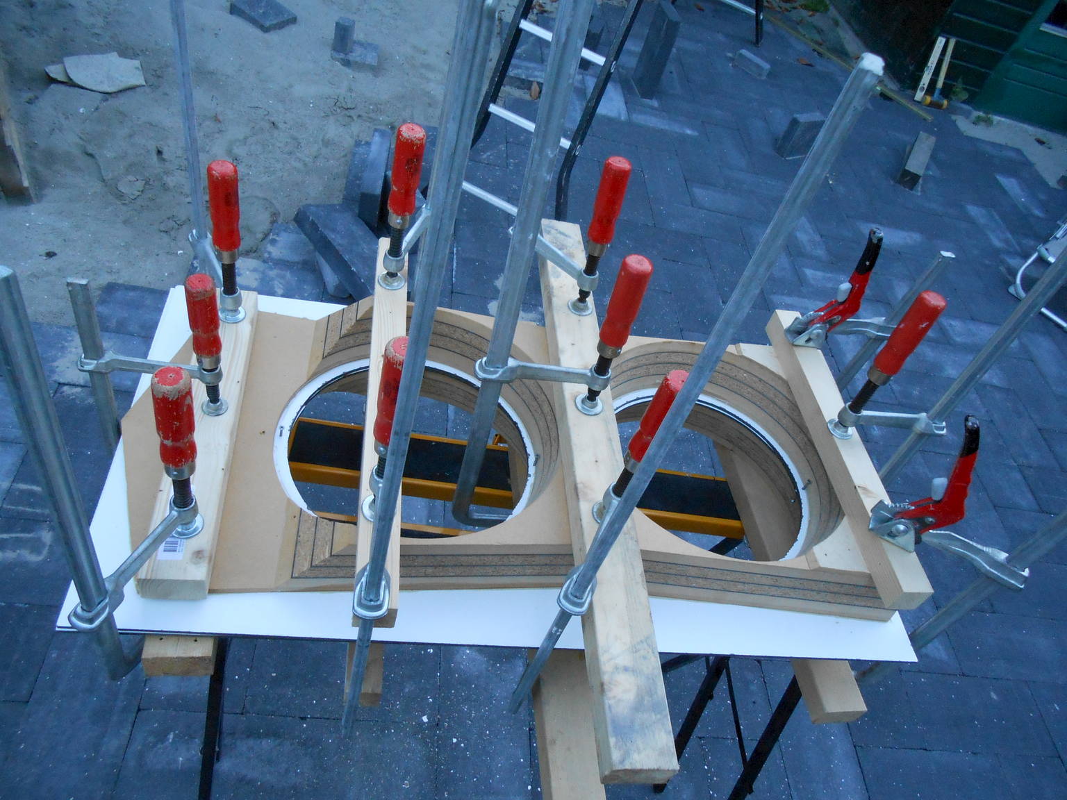

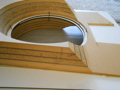

Wat schroeven in het trespa zodat de te verlijmen delen niet verschuiven.
Kan mij niet stevig genoeg zitten......
Hier de manier waarmee ik voorkom dat de boel verschuift.
