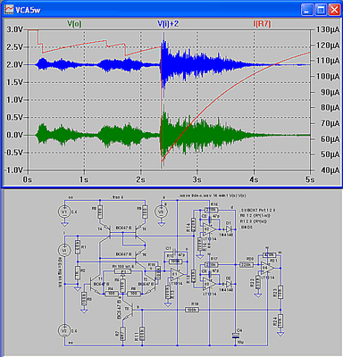

Dus zelf maar wat ontworpen, ik ga uit van het OTA-principe (zie de data van de CA3080) met gewone transistoren, in de CA3080 zitten er 17 waarvan er 6 als diode gebruikt worden, maar met hulp van OpAmps lukt het ook met 6 stuks: Hij lijkt me ook zeer geschikt voor muziek, dus meteen maar het begin van de 9de van Beethoven erdoor gehaald en zoals je ziet gaat dat prima: blauw is de ingang +2V, zodat ie niet over de uitgangsplot (in het groen) valt en in het rood staat de staartstroom van de OTA.
Ik heb 'm nog niet gebouwd en het zijn simulaties met LTspice, maar het toont wel de kracht van LTspice, want je kan het resultaat ook horen: is de ingang en de uitgang, je hoort niet veel verschil, het zachte geluid wordt ca. 3dB (wel het dubbele vermogen!) versterkt en de pauken blijven binnen de perken.
Ik heb gekozen voor een voorwaartse regeling en niet voor de gebruikelijke uitgangstegenkoppeling, het bereik lijkt dus wat tegen te vallen, maar meer moet je volgens mij ook niet doen om de muziek herkenbaar te houden: Omdat alles DC-gekoppeld is, kan je met een DC-ingangssweep de uitgang plotten.
Hij werkt tot 1V2 in met minder dan 0,2% THD, maar je kan tot 4V gaan met 5% THD, zie verderop in dit topic.
Ik moet nog meer tests doen, en uiteraard bouwen, dus wordt vervolgd.

Ik heb wat simulaties van de vervorming gedaan en dat valt reuze mee:
tot 1V2 in blijft de THD onder de 0,2% en zoals je ziet is die bij 2V ca. 2%, van hardklippen is geen sprake bij 4V heb je ca. 5%.
