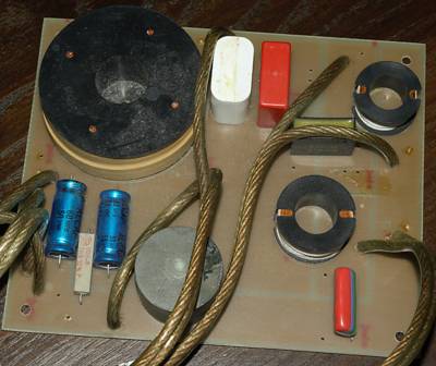

Anyway terug naar de PP's. 30 jaar oud en onderhoud is noodzakelijk. één van de Sonics woofers is defect en niet te repareren. Een 2de sonics woofer heb ik in het verleden verminkt door uit te schieten met een schroevendraaier precies door de rolrand.
Ik wil eens kijken wat ik kan doen met vervangende onderdelen. Maar ik moet dan eerst het filter correct hebben geanalyseerd. Er zitten op het filter enige onderdelen welke ik niet met zekerheid kan benoemen. Enige hulp zou welkom zijn.
Er zit een "Ferriet kern" gemonteerd doorsnee 3,5 cm en 2,5 cm hoog, geen markeringen zijn zichtbaar. Als iemand dit kan benoemen met de bijhorende waarde dan :goeie: :
Daarnaast zijn er 3 luchtspoelen aanwezig maar ook daarvan zijn mij geen waarden bekend anders dan de fysieke afmetingen:
Luchtspoel 1 Norwe LD 060 doorsnede 7 cm, hoogte 2,8 cm dikte van draad 1,4 mm
Luchtspoel 2 doorsnede 35mm hoogte 18 mm dikte van de draad 1mm
Luchtspoel 3 doorsnede 30mm hoogte 15 mm dikte van de draad 0,71mm
Het filter
En voor de filterfetishisten onder ons ook de achterkant
BTW: je ziet nog 2 blauwe elco's op het filter. Gezien de ouderdom van deze onderdelen zijn ze inmiddels vervangen.
Ik heb op internet een schema gevonden van het originele Pied Piper filter. Dit komt niet overeen met het filter en speaker die ik heb. Die van mij zijn van 1983 versie MKII en daarin zit een andere middentoner.
voor de volledigheid de lijst met onderdelen zoals ik deze herken:
1 Spoel Norwe LO 060 - 60461 doorsnee 7cm - hoogte 2,8cm draad 1.4
2 Elco Alcap 60 uF 50 VAC 10%
3 Elco Alcap 50 uF 50 VAC 10%
4 Capacitator Red/Blue/Green/White/Brown 2,6 uF
5 Keramische weerstand 208-8 R39 10% 5 watt thermische resist 50 Kw-1 axiaal fibre glass core, http://www.universalimport.se/VTM_KH.pdf
6 Ferriet kern doorsnee 4 Cm hoog 2,5 CM
7 Luchtspoel ,71 mm draad 30/15
8 Luchtspoel 1 mm draad 32/18
9 Siemens B32234 3,3K 100 MKP 10% Radial Film Capacitors
10 Wima MKS 4 din 44122 6,8 uF - 100v a / Polyethylene terephthalate film http://www.datasheetarchive.com/capacit ... sheet.html

Waarom wil je ze eerst hebben geanalyseerd :?:
Als je even vermeldt waar de Pied Pipers logeren dan kan iemand met een RCL-meter misschien even langskomen om de componenten doorfluiten. Als het logeeradres Amsterdam is dan kan ik wel even langskomen.
Re: Filter Pied Piper MKII - herken de componenten
Ik snap niet zo goed wat je met de filteronderdelen aan wilt terwijl je nog geen plan hebt. Ga je units vervangen? De Sonics-units kun je misschien eenvoudig vervangen door deze. Het filter moet je ofwel sowieso aanpassen ofwel zo laten.
Overigens heb je wss. de 2160Sq8 in plaats van de 0211Sq8. Die twee units zijn vrijwel inwisselbaar (binnen de toleranties van een PP dan...). Het MKII-filter was wel verstandiger gezien de beperkingen van de Multicel en de mid-domes konden allebei 5kHz prima aan.
Trouwens wel leuk, pietpieperbouwers tegenkomen. Ooit, begin jaren '80 kreeg ik ook eens een HVT in handen met daarin het artikel van Klaas F. Je ziet wat er van komt...

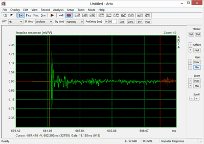

Even stil geweest, andere dingen gingen voor..... Dank voor alle reacties. De Vivace 2012 moet op zich laten wachten en wordt wellicht de Vivace 2014 of later.
Maar het kriebelt dus heb ik een meetmicrofoon aangeschaft. Vanavond wat met Arta zitten stoeien waarbij ik deze how-toheb gevolgd.
Metingen zijn in mijn huiskamer gedaan. Heb de TOSlink van de audiokaart (Soundblaster Recon 3d)aangesloten op mijn versterker (Denon AVR2800). De speaker met 2 correct werkende woofers in het midden van de kamer opgesteld. De microfoon op 1 meter afstand geplaatst en de meting gedaan.
zoals je ziet een zeer professionele microfoonstandaard
Het resultaat is als volgt, voor de goede orde de metingen zijn verricht met het originele filter:
Mijn woning ligt pal aan een drukke weg waardoor er altijd achtergrondruis aanwezig is
Arta kan met de gekozen gate geen analyse uitvoeren onder de 50 hertz. Neem van mij aan dat de responsecurve gewoon stijl doorloopt (gewoon met de eigen oortjes vastgesteld)
Tsja of dit veel extra informatie geeft. De achtergrond ruis van het verkeer voor mijn deur zal er niet veel goed aan doen.
Uiteraard kan ik nog niets met deze metingen, daarvoor zijn ook metingen van de losse units nodig. Dat volgt later.
Dit is een surround receiver, weet je 100% zeker dat er geen filterinstellingen actief zijn in de receiver die het meetsignaal kunnen beïnvloeden :?:
Voor de goede orde: Ik baseer dat niet op de getoonde meetresultaten maar ik kan me zo voorstellen dat je dit makkelijk over het hoofd kan zien :idea:

Ho, door vakanties even de vorderingen hier gemist.
Goed dat je aan het meten bent gegaan! De resultaten zou ik wel met je willen doornemen.
De 'gate' die je hebt ingesteld lijkt redelijk willekeurig. En het meetresultaat oogt ook wat vreemd. Je zou m.i. een loopback-meting moeten doen om de werking van ARTA en de kaart te checken. Daarna zou je eens een meting met een swept sine of periodische ruis kunnen doen, waarbij je meerdere metingen (4-8) gaat uitmiddelen. Zo druk je de invloed van het wegverkeer naar beneden.
Verder kun je van elke unit afzonderlijk close range metingen doen op een paar cm van de speaker. Zo kun je goed de werking controleren.
In antwoord op je vraag: die Peerless units zou ik ook gezien de prijs per 4 kopen ;) .
En BTW, ARTA werkt alleen goed met een fulltime-duplex soundcard, ik weet niet of jouw kaart dat zo aangesloten ook is.
