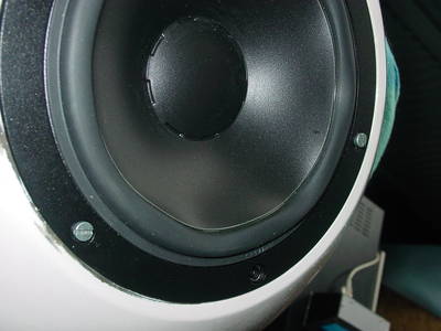

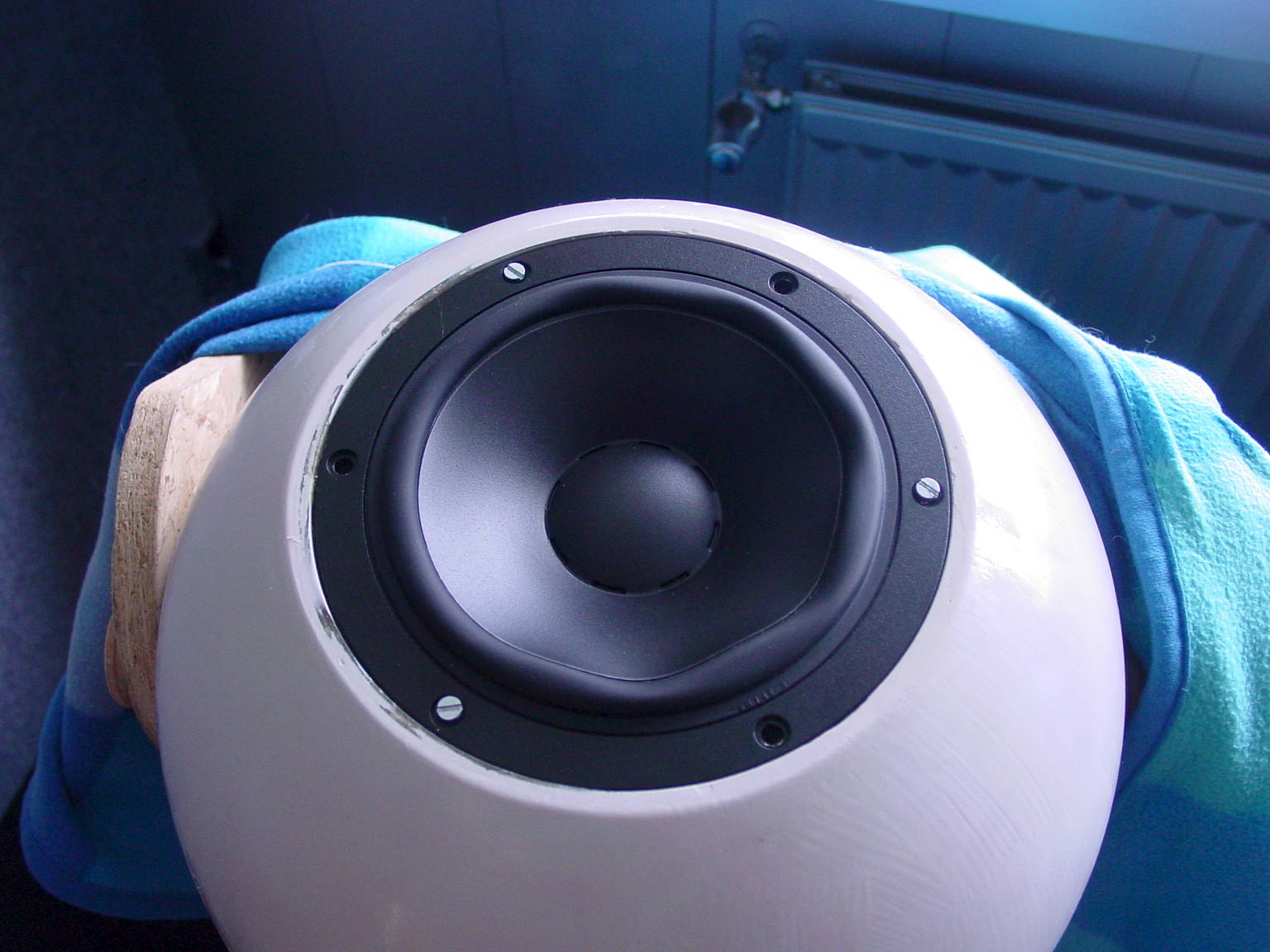

Zit ik even een muziekje te draaien ,en dan denk ik nog zie ik het nu goed :think:
:boos: :boos: :boos: Mijn c-quence begint te vervormen
Iemand ooit zo iets gezien :?:

oeps
is hij niet onder spanning gemonteerd?
maw nog steeds misvormd als je hem eruit schroeft
mvg bert

Nop .
Zo vlak als een biljard laken .
Met ok nog een rubber pakking er onder

Ik heb Per Skaaning maar een mailtje gestuurd met foto.
Ik hoor het wel :?:

Trekt ie op één of andere manier vacuüm?
Groeten
rikpost
Berichten: 2487
Locatie: Heinenoord
Re: vierweg systeem met Dynaudio esotar en audio technology
Bericht door rikpost »
Dat lijkt mij zeer onwaarschijnlijk .
Overigens zou elke druk fluctuatie veroorzaakt door temperatuur schommelingen in de bol.
Makkelijk door de unit opgevangen moeten worden .

Doet me denken aan een chemische reactie. Wat voor lijm/kit en andere rommel heb je in die bol gebruikt? En hoe lang heb je dat laten ventileren voordat je de drivers hebt gemonteerd????

Ik ben wel benieuwd of de rolrand op de vervormde plekken nu ook anders aanvoelt?
Hoi walter .
goede vraag ,maar nee ik kan geen verschil voelen .

Het lijkt erop (maar ik kan het niet goed zien) dat de conus zelf vervormd is. Zulke conussen hebben door het productieproces soms wat materiaalspanningen. Chemische (maar PP is vrij inert spul) of thermische invloeden kunnen ervoor zorgen dat de zaak gaat vervormen. Dat is dan meestal wel permanent.

Precies ja. Aan de reflecties is wel te zien dat de conus niet "rond" is. Het lijkt me sterk dat de rolrand er hard genoeg aan trekt om dat te veroorzaken, dus ik zou ook zeggen dat de conus zelf vervormd is.
Vervelend dat dit gebeurd is. Hopelijk lost Audio Technology het fatsoenlijk op...

Nou, berichtje van Per Skaaning terug gehad !
Dear Richard;
Thanks for mail.
The reason your drivers cones are getting deformed is they are/have been exposed to some kind of solvent.
We sometimes see this problem with sealed boxes, where the solvent from the paint, is not entirely evaporated.
We can mount new moving parts in your driver(s) if you want that. The driver will not regain its original shape – even if you unmount it from the box.
Best regards - Per

Toch nog even teruggebladerd in het topic. De oplosmiddelen van de epoxy hebben je unit wss. de das omgedaan. Die gaan dwars door je beton heen ook binnen in de bol zitten totdat de dampspanning in de bol een evenwicht heeft bereikt met de verdamping uit de epoxylagen. Vermoed ik.

Zou het door het beton heen gaan :-k .
Nou ja mogelijk .
Het zou ook nog de siliconenkit kunnen zijn dat rook ik gisteren wel met het loshalen van de units.
Daar zit azijn zuur in ,al weet ik niet wat dat met rubber en polypropyleen doet.
Nou ja ik leg ze wel een tijdje in de groentekas daar word het knap heet ,kunnen ze mooi nog een beetje uitwasemen .

De schade valt mee.
Dear Richard;
The price for exchanging moving systems is EUR 67,-
Normally we charge for cleaning the basket, etc., but in your case we will do it for free.
You pay for shipping forth and back.
Best regards - Per

yup.......beton is bij lange na niet gasdicht, en als de buitenste laag epoxy uithard moet de damp toch echt ergens heen :(

Maar dan rijst ook de vraag. Hoelang moet je de bollen nu laten "uitdampen" voordat het weer veilig is om de drivers er weer in te zetten?
Berichten: 28472
Probleem is hem hier dat de dader op het kerkhof ligt: komt het door de siliconenkit of de dampen van de epoxy......
Ik zou zo wie zo geen siliconenkit gebruiken in een luidsprekerbehuizing. Ik heb zelf eens meegemaakt bij het bouwen van een interactieve tentoonstelling waar we toetsenborden met siliconenkit vast lijmden, de toetsenborden van PC's geen kuren vertoonden maar die van Apple het plastic smolt...... :shock:
