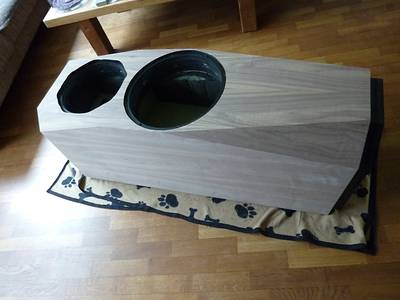

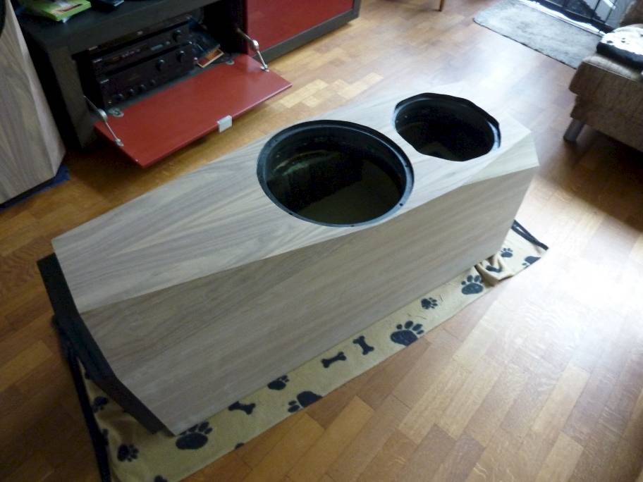

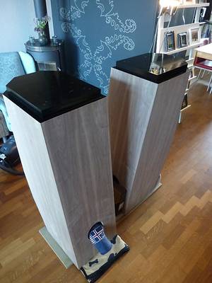

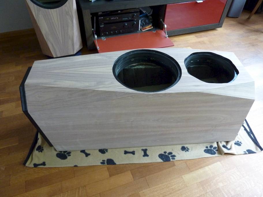

laagkast 2 ook het fineer geschuurd. Moet bij beide laagkasten alleen nog de driver openingen te grazen nemen, dat doe ik morgen :D
Berichten: 28473
Kijk, nou wordt het helemaal geil... Badhanddoeken met pootafdrukken... 1001 Dalmatiers????
:mrgreen:
Strak werk overigens! =D>

Fleecedekentje voor de levende have hierzo :wink:
enne..thanks :mrgreen:

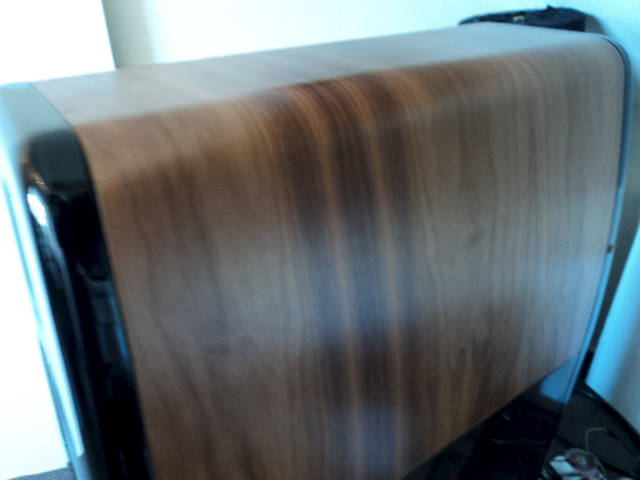

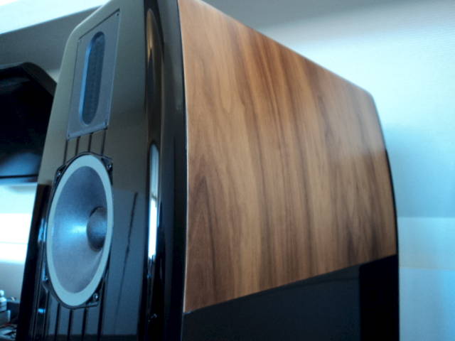

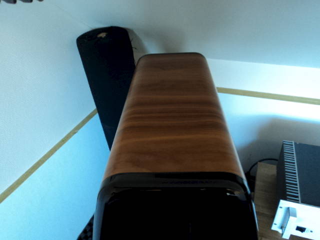

kreeg van die lieve Dre nog ff pics van zijn fineer met Osmo Zijdemat Hardwax op zijn Termino-luidsprekers....... :goeie:
Als ik zo'n dekentje aan onze Weimaraner geef, is ie binnen een dag geshredderd... Dekens voor hem halen we bij de........ KRINGLOOPWINKEL! :lol: :lol: :lol: :lol:
En dan heeft ie nog voorkeur ook, wol gaat een paar weken mee en kunststof 3 dagen :rofl: :rofl:
:mrgreen:
Pff, ik heb me wel een trend gezet... :mrgreen:
Absoluut ! =D> =D>

Heeft Dre zulke mooie speakers staan :shock:
Je hebt echt wel iets gemist. :-#

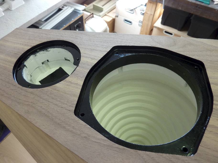

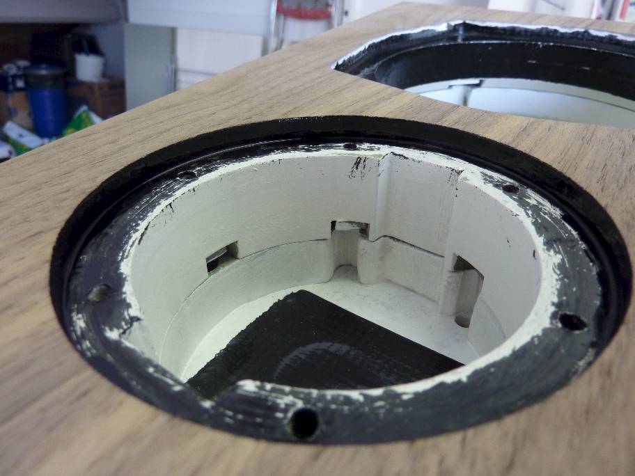

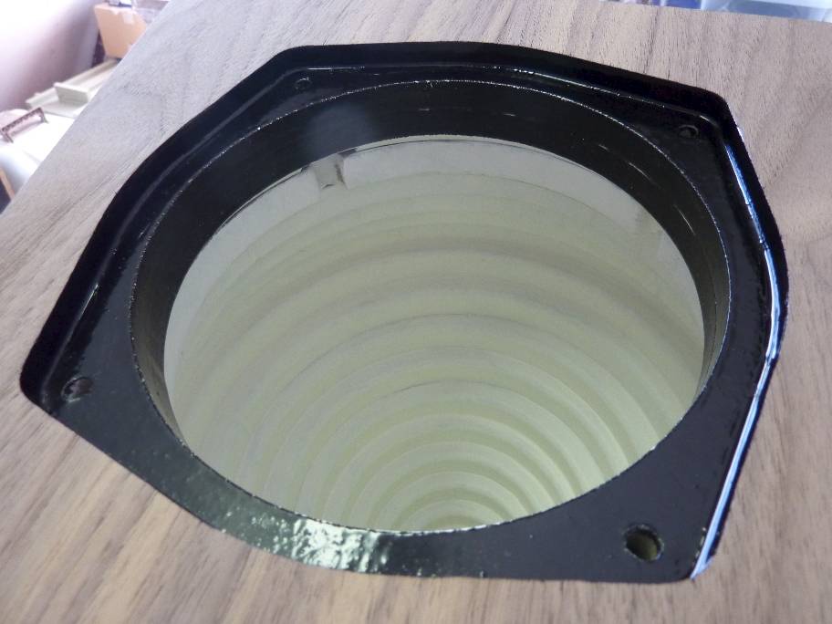

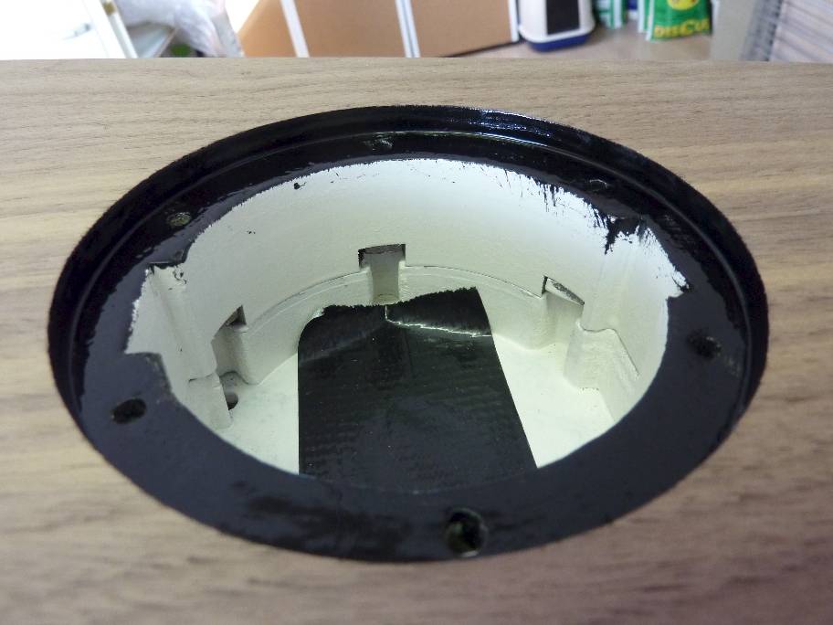

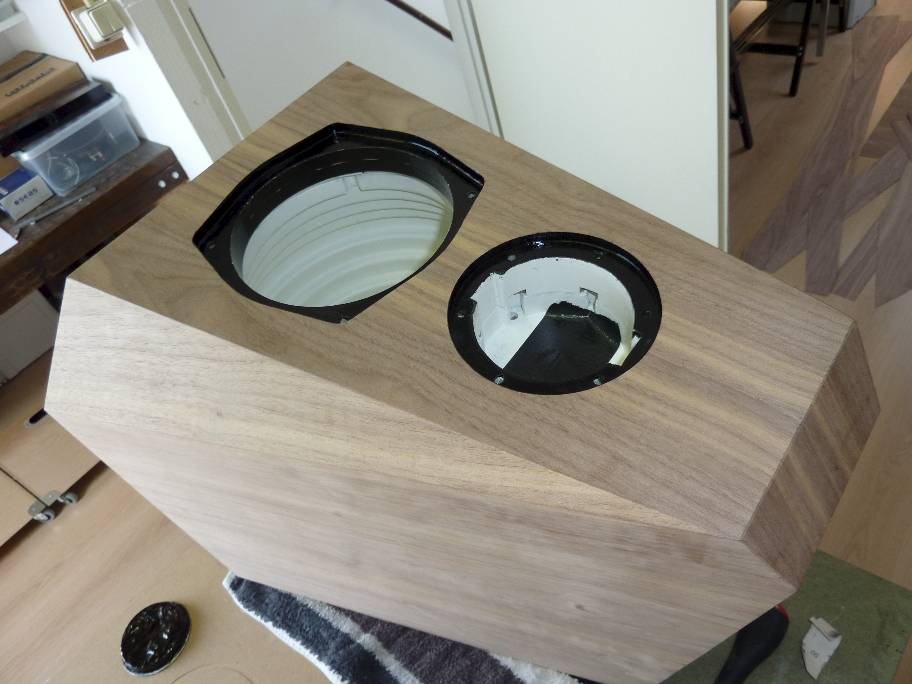

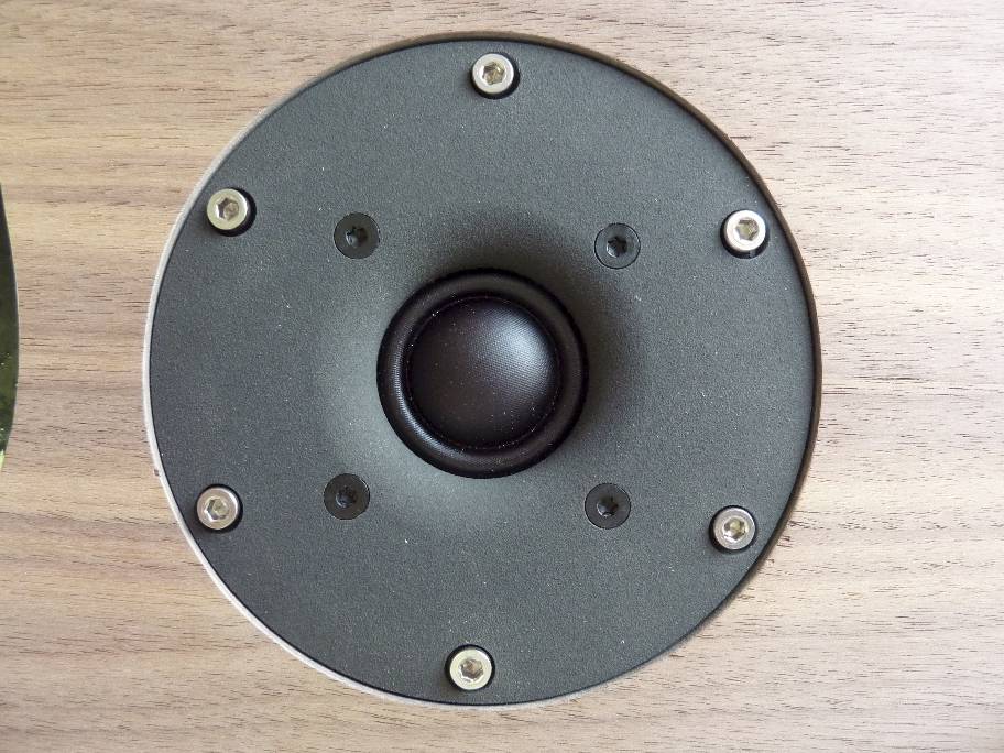

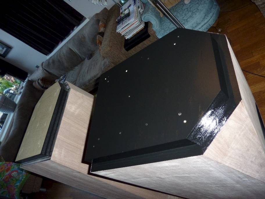

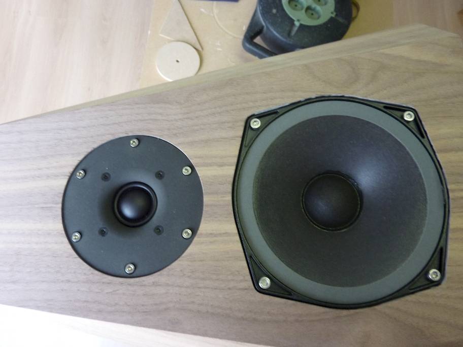

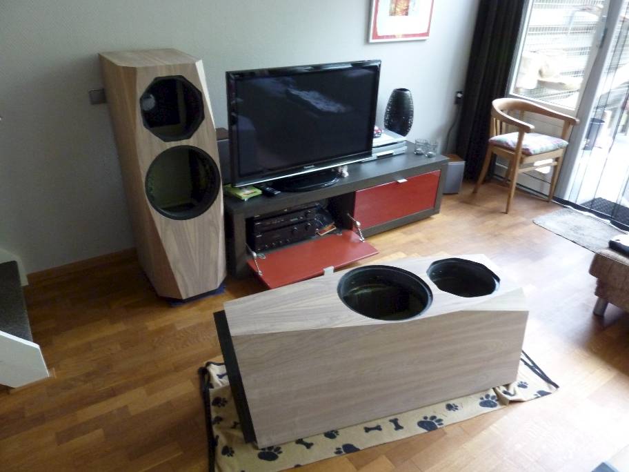

de arbeid van vandaag:
Drivertjes proefpassen, ik heb de tweeter-openingen nog iets bijgeschuurd om een wat meer gelijkmatige ruimte te creeeren maar 't is allemaal maar .10den van millimeterwerk.
Het verschil in ruimte tussen tweeter/baffle en midwoofer/baffle is jammer, maar daar ga ik niks meer aan doen.
Onder de tweeter en midwoofer komt nog rubber ter afdichting. De tweeter heeft natuurlijk zijn eigen kamertje dus dat fungeert alleen nog maar om de tweeter de benodigde 2 mm
omhoog te halen zodat de frontplaat vlak ligt met het fineer.
Na het schuren met een klein penseeltje de randjes bijgewerkt met zwarte beits, angstaanjagend klusje kan ik jullie zeggen :-#
Heel fraai, maar errr, zet eens de topkast en baskast op elkaar en maak een foto......
Berichten: 28473
Nou nog zwarte boutjes...............
zijn testboutjes :wink:
mjaaaa.....wordt wat lastig zo :rofl:

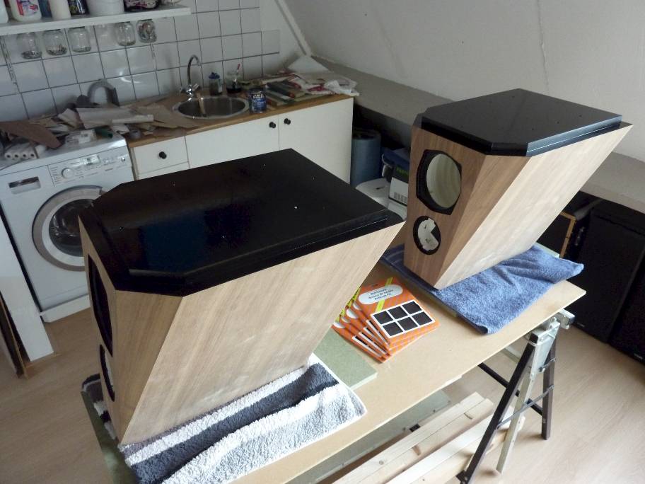

even iemand blij maken:
hrscharft schreef:
waarom niet de onderkant ook verven nu ze toch op de kop staan.
Vocht heeft immers de nare gewoonte om onder dingen te kruipen. Helemaal als die dingen ook nog eens van mdf zijn.
:mrgreen:

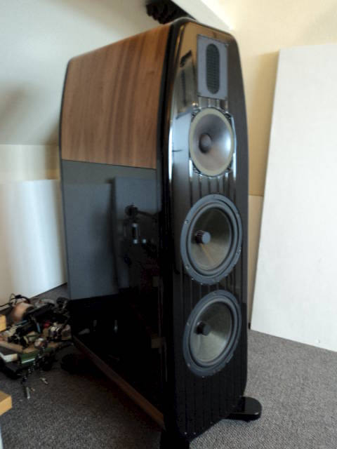

rikpost
Berichten: 2487
Locatie: Heinenoord
Bericht door rikpost »
photoshop. :mrgreen:
De bijlage DSC00256.JPG is niet meer beschikbaar
topic vervuiling van de hoogsste orde! :sure:
Even of topic!
Waanzinnige speaker dre.
enne...... :rofl:
gelukkig zie je maar de helft! :rofl:

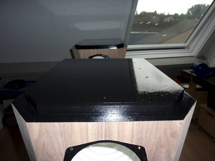

Ik heb er maar even voor gezorgd dat er geen katten in die zuilen kunnen verdwalen en zojuist de onderzijde van de topkastjes in de zwarte verf gezet.

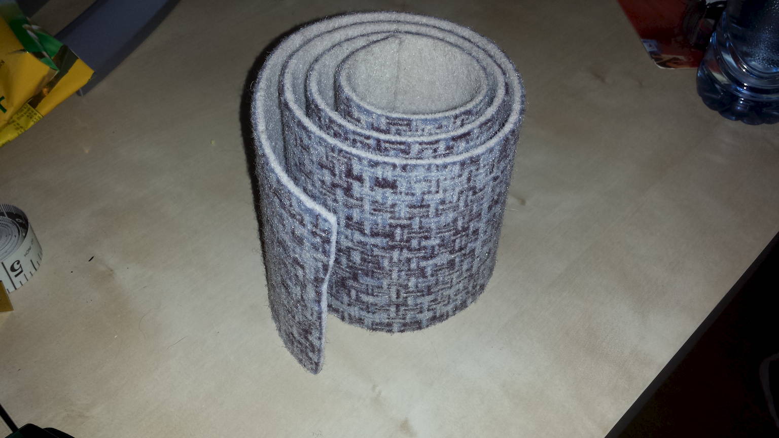

Ook heb ik alvast antikrasvilt voor onder de topkasten gekocht vanmiddag. Voor onder de laagkast zag ik een mooie dunnen schoonloopmat die ik met dubbelzijdige tapijttape mooi onder de laagkast kan plakken, en wel met de zachte kant naar beneden zodat ze wat makkelijker te schuiven zijn. Ik dacht eerst aan een simpel tapijttegeltje op maat maar wat is dat een stugge rotzooi, veel te dik en hard ook. Niet bepaald wat ik zocht dus bljkbaar. Nog even verder kijken hier en daar maar de schoonloopmat gaat me wel bevallen denk ik.
Dude
Berichten: 142
Lid geworden op: za 05 mar 2011, 9:53
Locatie: Amersfoort
Bericht door Dude »
Hey,
Bij de meeste parketwinkels kan je vilt halen om er stukjes van de knippen voor onder stoelpoten en dergelijke,
belast is dit hooguit 3 a 4 mm dik,
heb het hier ivm krassen zo ongeveer onder alles geplakt (van kleine rondjes onder stoelen tot complete stroken onder de expedit kasten).
