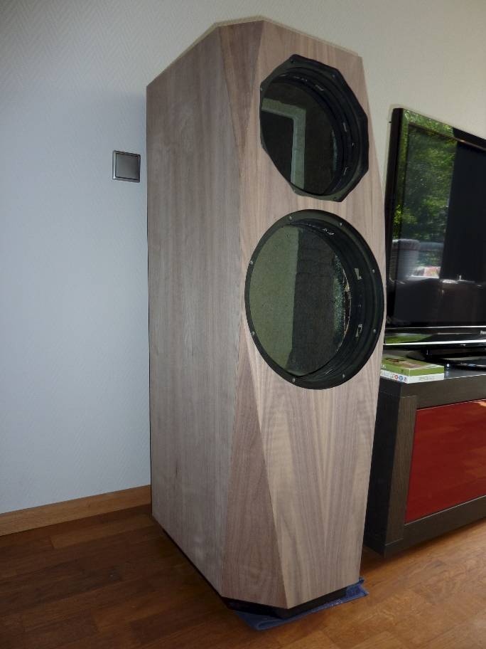

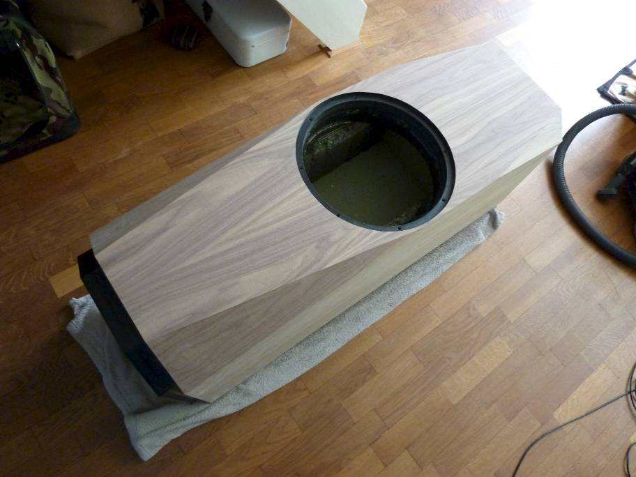

Aha je hebt een lilliputter gevonden om de kopse kanten te fineren :rofl:
Niet normaal meer die kasten als je er zo naast zit zie je het pas echt in perspectief .
Grootst :goeie:
Grootst :goeie:
:lol:
en straks de topkasten er nog op :mrgreen:

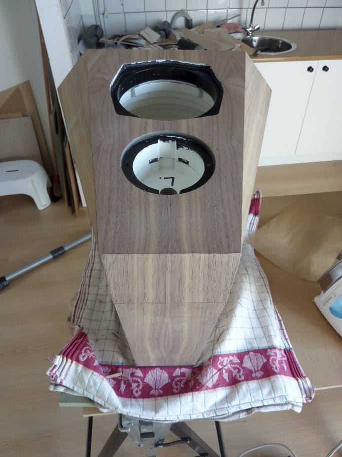

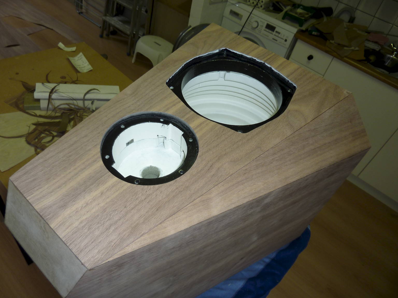

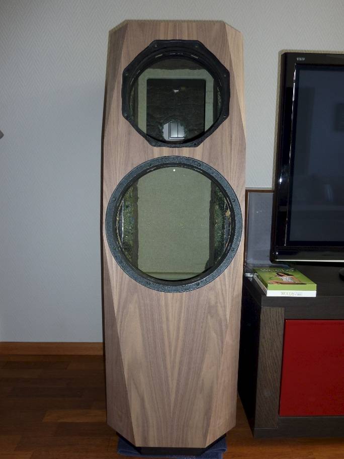

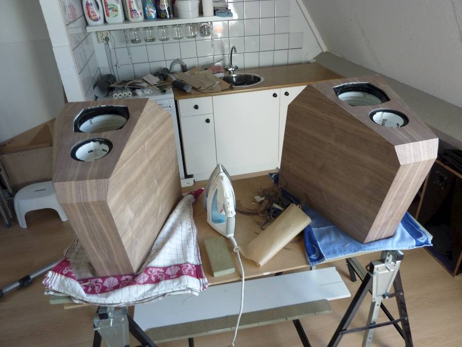

zo, spannend dagje :mrgreen:

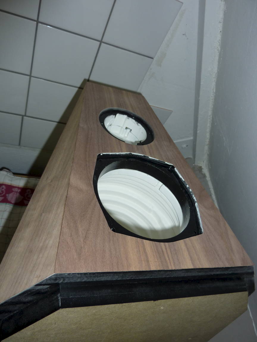

De driveropeningen van de topkast eerst maar eens uitgesneden met mijn vertrouwde stanleymes. Daarna met de dremel + schuurrol het fineer getrimmed tot op de de uitfrezing, stukje schuurpapier erlangs voor de finishing touch. Had niet verwacht dat dat zo makkelijk ging met de dremel. Kwestie van behoedzaam de schuurrol tegen het fineer. Doordat de uitfrezing al meerdere lagen zwarte verf had kon ik goed zien hoeveel er nog afmoest.

Zeer sjiiek hoor !
rho
Berichten: 4766
Locatie: Peer, België
Bericht door rho »
Ze gaan echt heel erg mooi worden hoor! =P~
Berichten: 14141
Nu even de drivers er los inleggen voor een mooi kiekje!
Hifi_goeroe
Berichten: 151
Lid geworden op: di 20 feb 2007, 20:59
Locatie: Almere
Bericht door Hifi_goeroe »
Mooi opgelost met de dremel. Erg benieuwd naar de kasten incl. Units. Zet hem nog ff op!

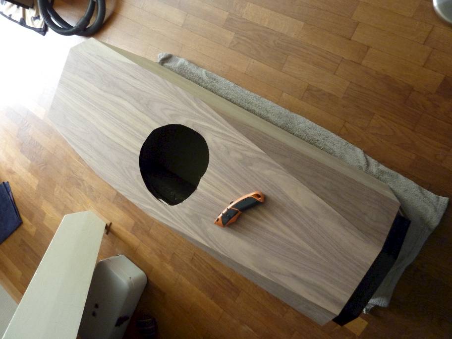

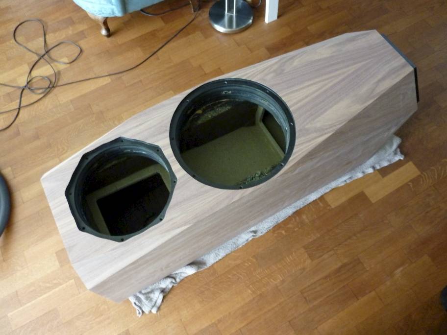

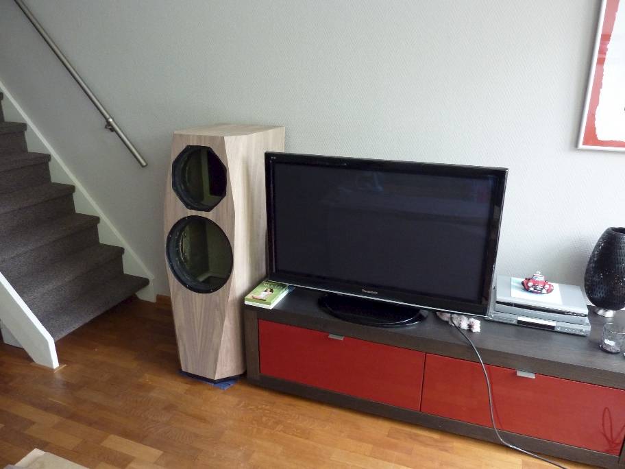

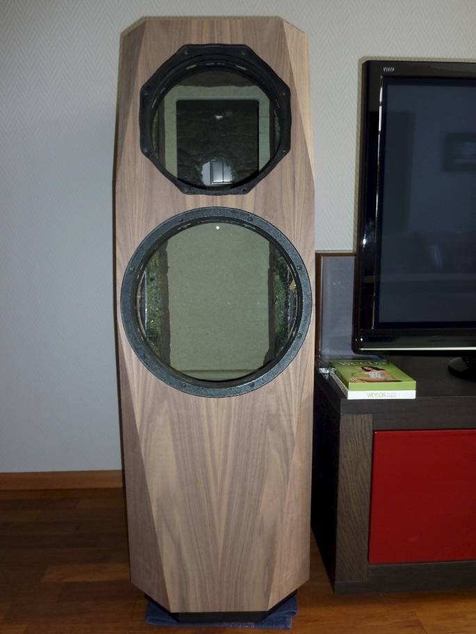

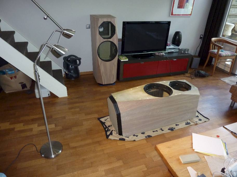

en wat vinden jullie hiervan dan? :mrgreen: moet de dremel er wel nog even langshalen maar dat zie je zo op de foto toch niet :wink:
Volgens mij moet je wel verhuizen. D'r staat een trap in de weg

Waarom doe je dát nou?!?! Zulke grote gaten in dat mooie fineer snijden!! :shock: :shock:
Nu moet je weer iets moois gaan vinden om het op te vullen. #-o
:lol: :lol:
bord staat al in de voortuin :wink:
:lol: :lol:
Denk deze er maar eens ff in :lol: misstaat vast niet :mrgreen:

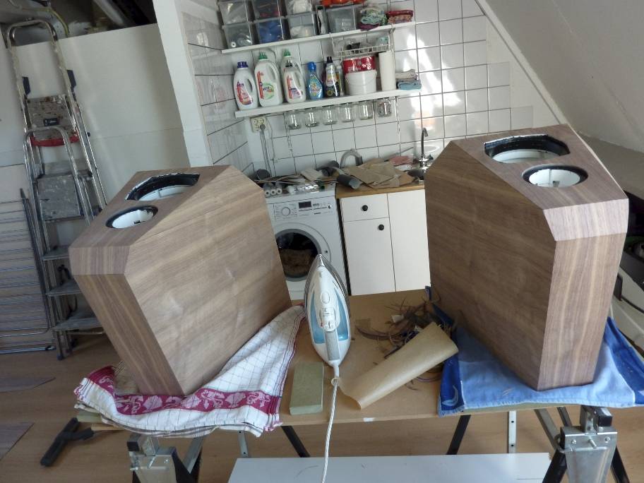

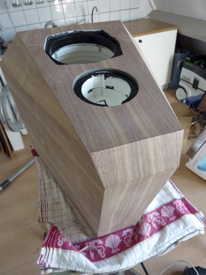

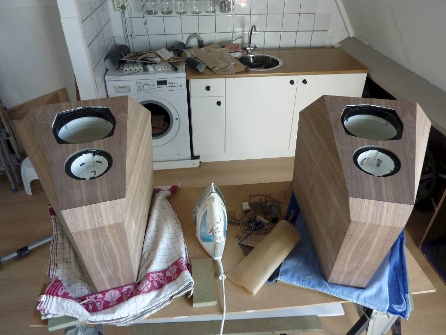

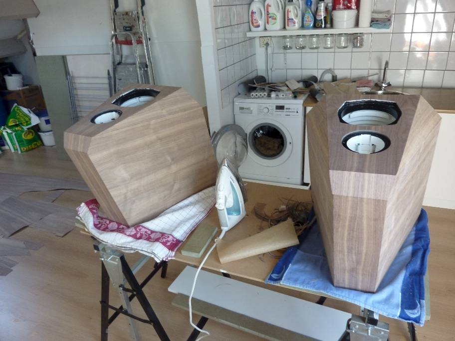

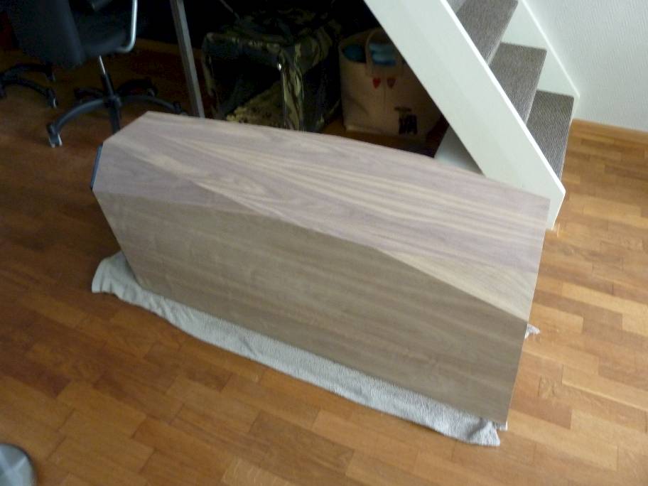

en zojuist het laatste fineer geplakt, eerst was de laagkast aan de beurt :rock:
en toen de laatste facetjes op de topkasten aangebracht, die hoeven alleen nog maar geschuurd te worden :D

Probeer de vrouw nu nog maar een wijs te maken dat je niet kan strijken. Je kan zelfs een boom vlak strijken, dan lukt een hemd ook wel. :mrgreen:
:rofl: :rofl:

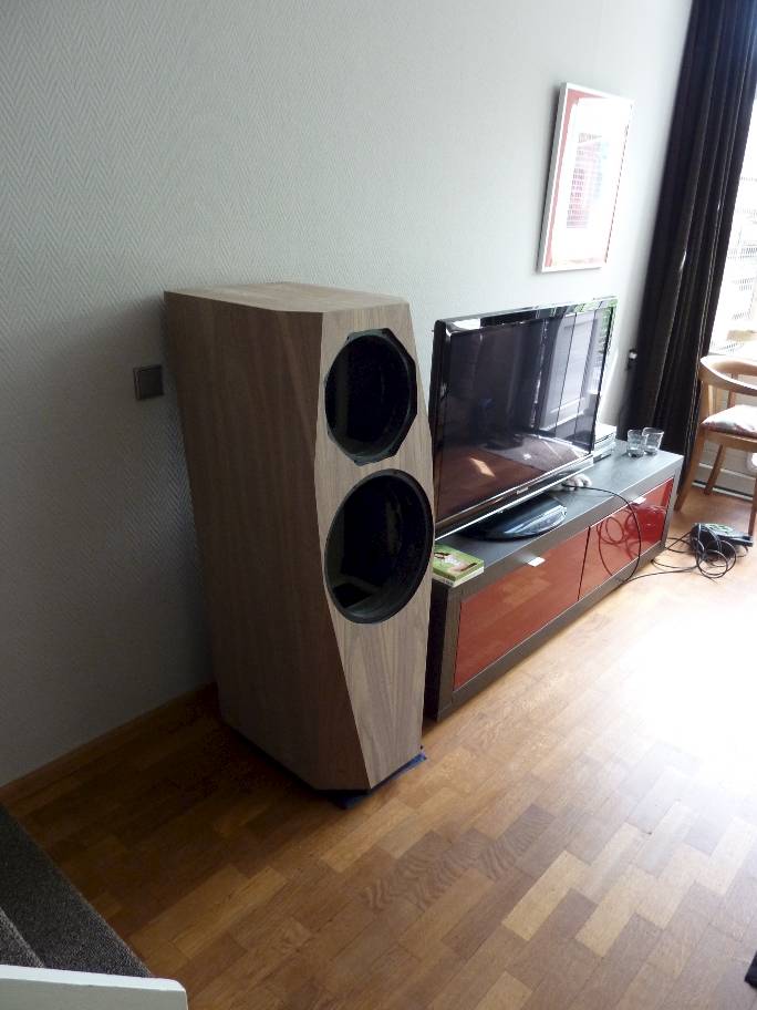

Mooi zoals je die nerf overal symmetrisch hebt gekregen .
ziet er super uit , volgens mij moet het nu toch wel gaan branden om ze af te maken nu je zo dicht bij bent :?:

Echt petje af hoor!
Ook ik reageer neit op alles, maar volg het op de voet. Deze beesten zijn gewoon horney :kwijl:
Welk soort fineer is dit? Het is echt super mooi! Ook hoe je het op de kasten hebt gekregen!!

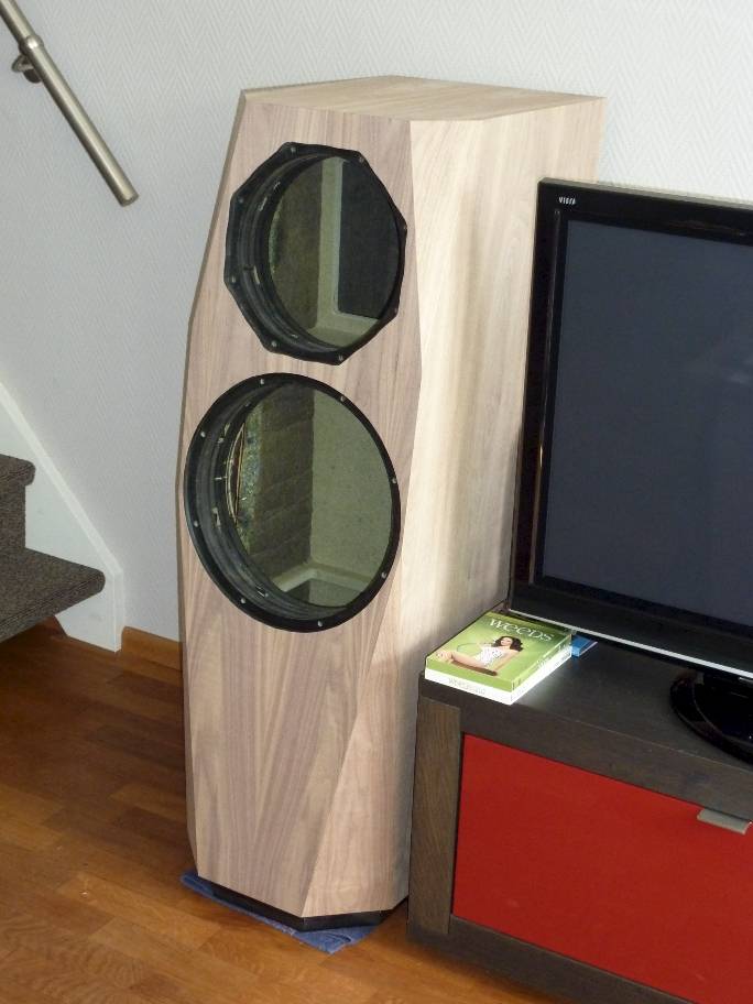

Tekeningen lopen mooi door van het fineer! Heel benieuwd hoe dat fineer gaat kleuren met de osmo. Even een pic waar de top op de laagkast staat :rock:
Inhalen wordt lastig denk ik je gaat nu te snel.
Heel benieuwd hoe dit gaat klinken. Ik nodig mijzelf graag een keer uit (samen met wouter). Kun je daarna bij mij de mk2 beluisteren :rofl:
