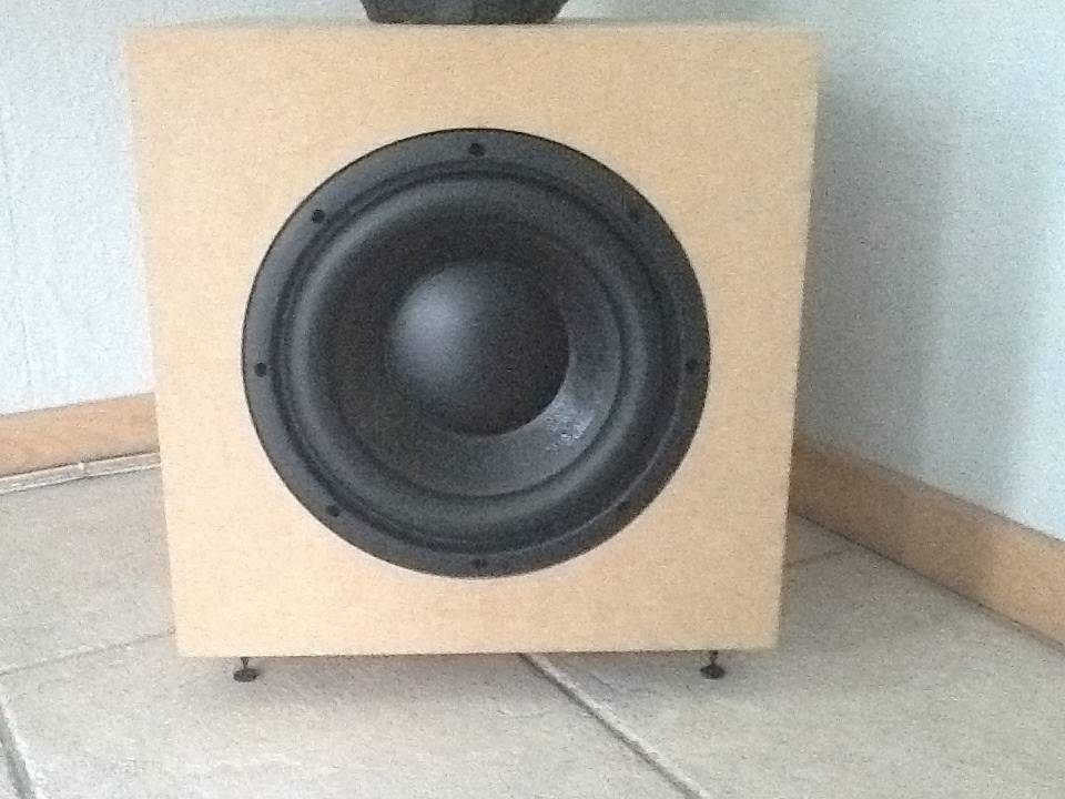

Heb juist een sub gebouwd met de sdx10 en hypex ds2.0.
Gesloten sub van ca. 27L. Lekker compact.
Hij speelt mee vanaf 80 hz.
Perfecte aanvulling voor mijn 2-weg Seas speakers.

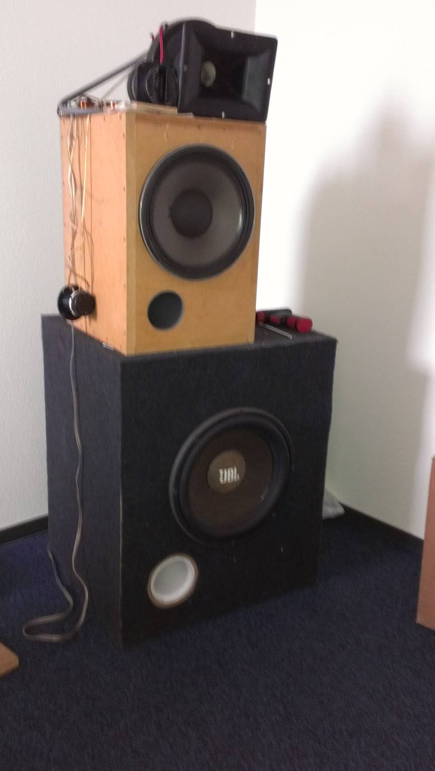

Mischien ook eens naar een JBL W12GTI kijken als je niet te groot wilt gaan, is een unit die zich gemakkelijk in een kleinere kast laat plaatsen en SERIEUS motortje heeft. Kom ze af en toe tegen op marktplaats voor een scheet en een knikker, is een Car sub.
Ik heb zelf z'n grote broertjes eens in een set 225 liter kasten gezet, al laat de speaker zich ook makkelijk in een VEEL kleinere kast goed horen en moet zeggen, echt een onontdekte unit.
JBL W12GTI.jpg (8.35 KiB) 752 keer bekeken
Test setup met de W15GTI

Ik heb zelf ook JBL ingebouwd,was er nooit echt weg van.JL audio is een hele andere slag woofer
Die GTI alleen in me handen gehad,jammer genoeg nooit ingebouwd dus over die durf ik niks te zeggen .
Heb ik vaker goeie dingen over gelezen,maar zou ze 2e hands niet zo gauw kopen bij iemand uit de auto.....
Geen een woofer trouwens.

Niet alles wat JBL maakt is perfect, maar zie ook wel eens mensen vechten met JBL Woofers of Subs omdat ze er geen laag uit krijgen, grote woofers hebben beetje vermogen en bewegings vrijheid nodig. Zelf ooit eens hopeloos aan het zoeken geweest wat ik fout had gedaan met m'n 2235's, wat bleek, m'n fantastische Parasound HCA3500's waren de schuld. Ik vermoed, en wat ik tot nu toe geprobeerd heb bevestigd dat vermoeden, dat die achtelijk hoge dempingsfactor van die High end achtige apparaten de unit geen kans geven om te bewegen. Eindversterkertje van 5-600 watt met maar 300 Dempingsfactor loopt rondje om die Parasounds heen.
Eindresultaat, Parasound zooi verkocht en QSC EX serie versterkers er in.
Enige versterker waar ik tot nu toe absoluut over te spreken ben in het laag die geen Pro bak is, is m'n oude Audio Research D110. Maar die haalt het kwa dynamiek en detail niet bij de QSC's. niet verwonderlijk gezien de leeftijd.
