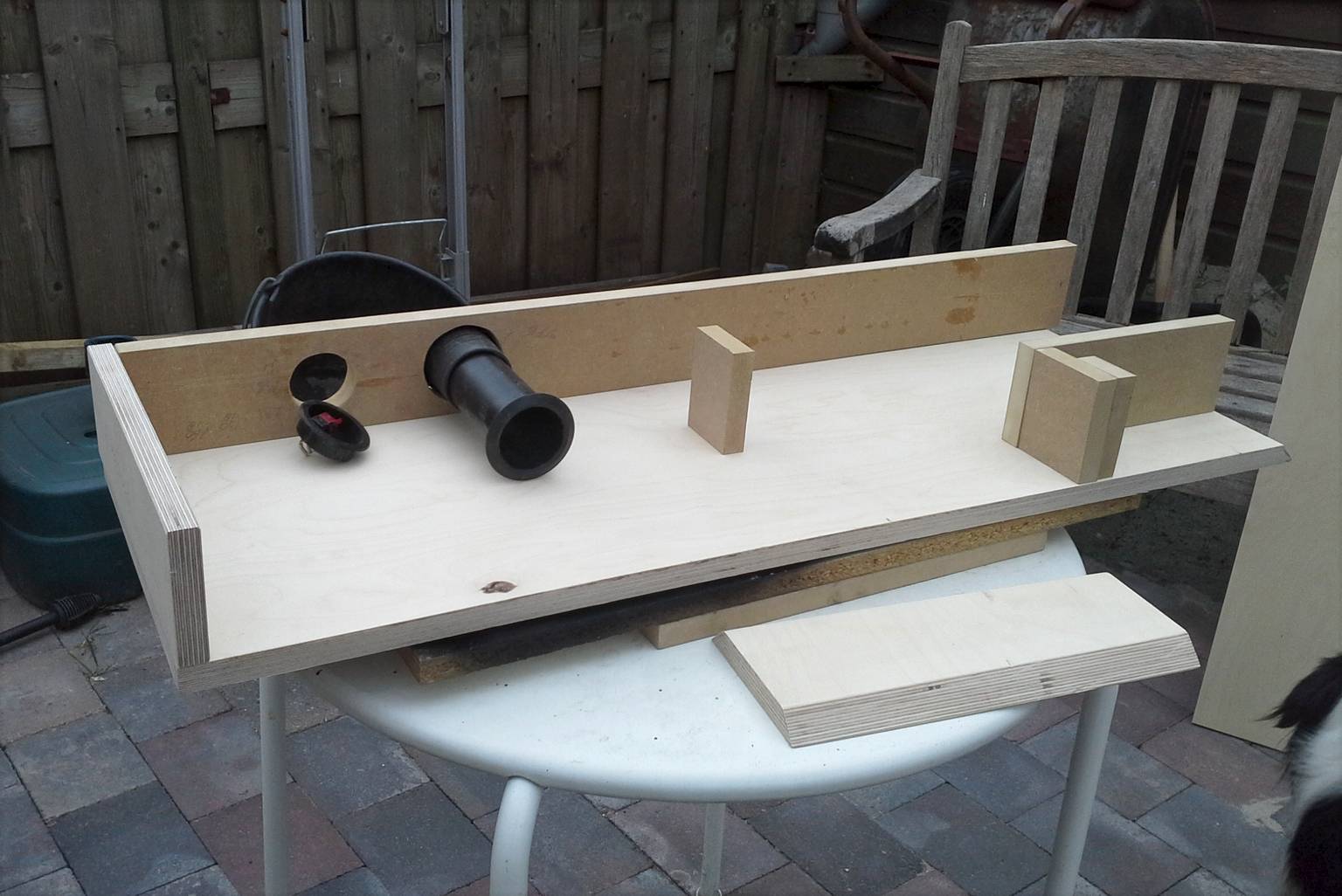

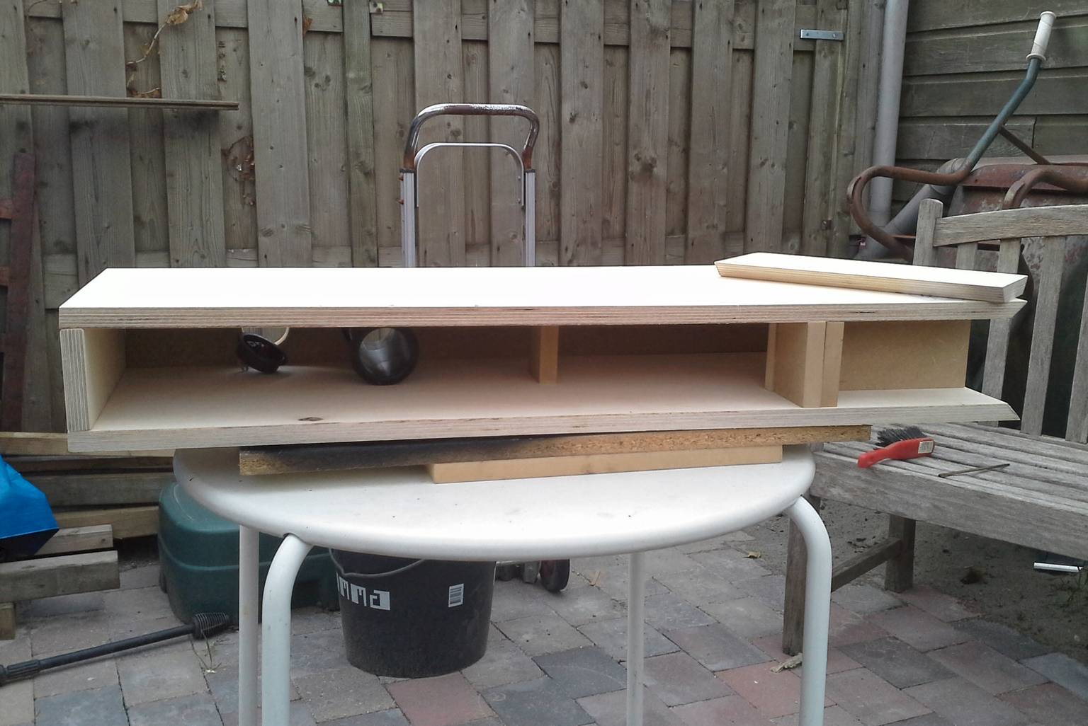

Alles op maat gezaagd.
Omdat de kast gebeitst gaat worden heb ik alleen de bovenkant en de zijkanten boven schuin (verstek) gefreesd.
Dan loopt alles mooi door.
De Kleurcombinatie komt van deze Vox200.

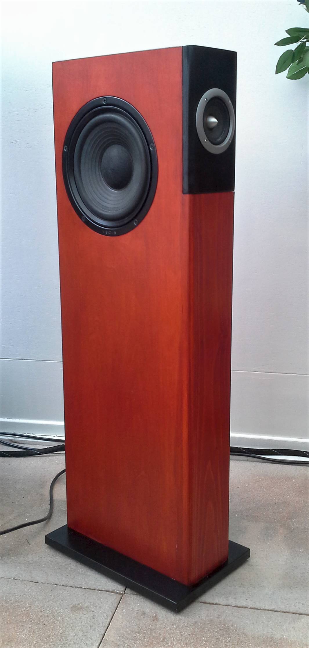

In vogelvlucht
-Alles met hout-pen verbindingen verlijmd
-Frontje wat er nu op zit is versie 4
-Luidspreker 1 is klaar.
-Alles gebeitst met Mahonie-kleur 4 lagen
-Voet en frontje is ge-aibrushed met diep zwart
-Luidspreker 2 is in de maak
-Een uurtje of 40 per Luidspreker heb ik wel nodig

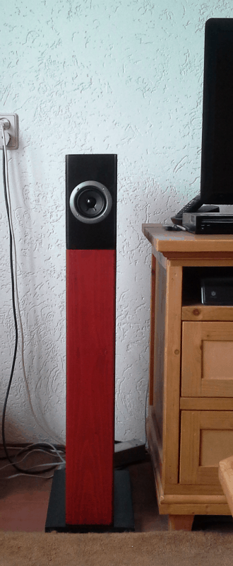

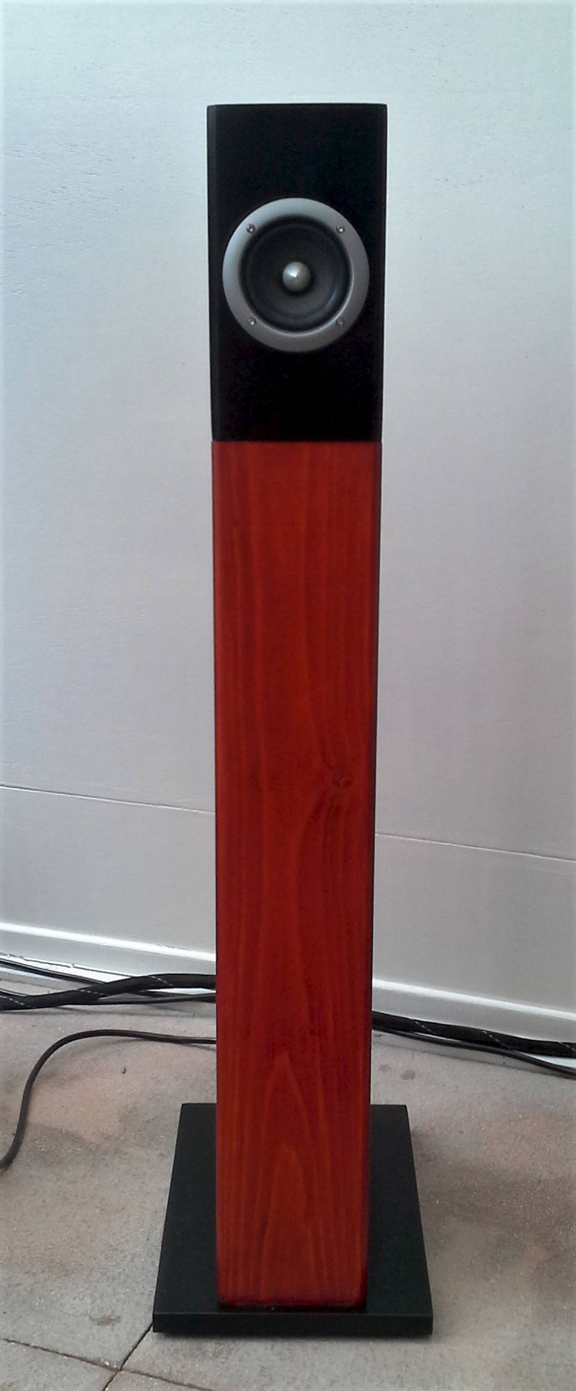

Het eindresultaat van de Linkerspeaker

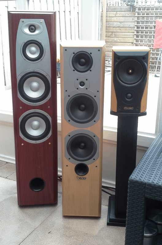

Lastig vergelijken zeker nu er nog maar 1 Box klaar is.
Dus aan de rechterzijde heb ik een Mission 750 gekoppeld.
Stemmen zijn duidelijk en mis niets tov de mission
Moet wel de balans wat wegdraaien om ze gelijk te laten klinken.

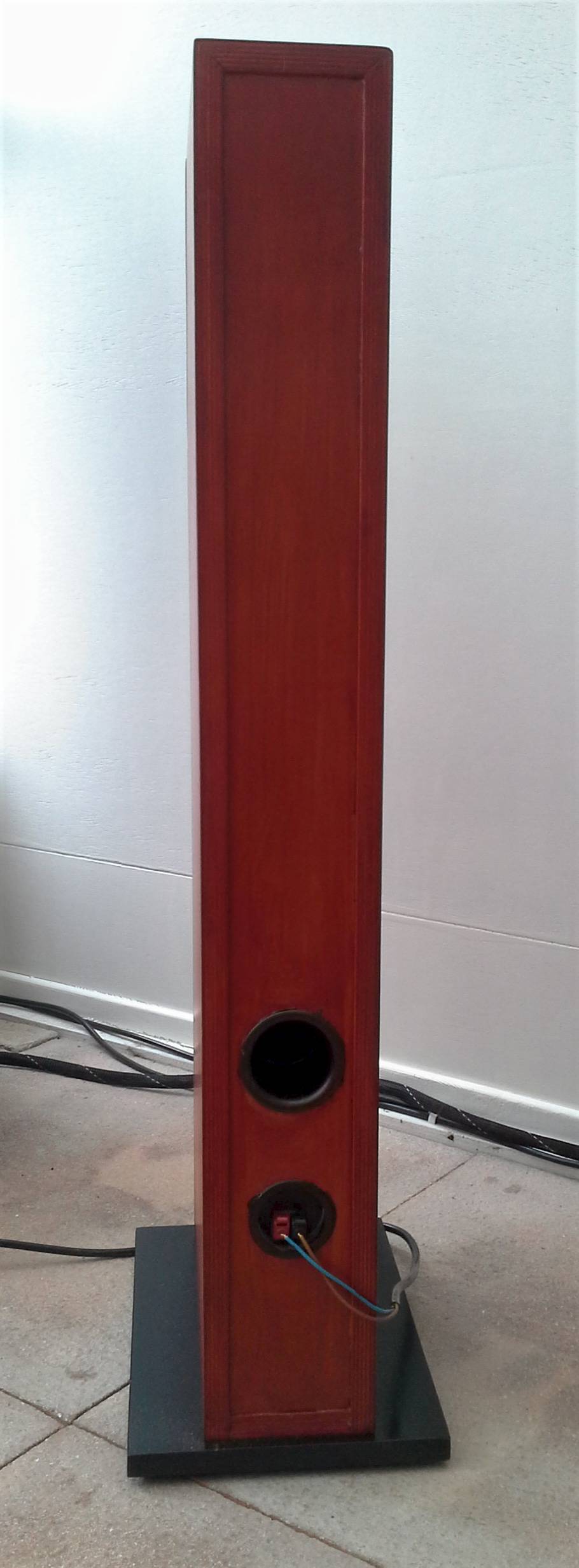

Voor en achterkant
Aansluitklemmen en de Basreflex uitgang.

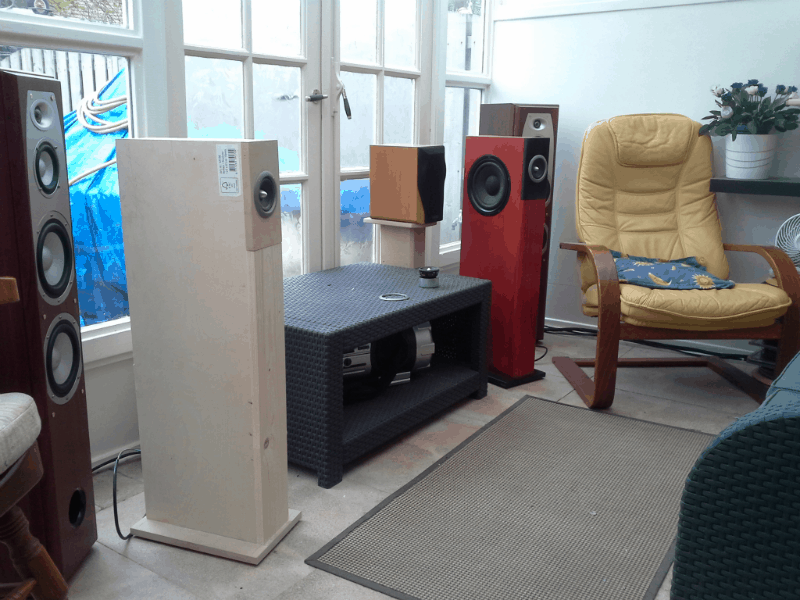

De serre is dus mijn luister kamer
Daar staan nu al 3 setjes...leuk om te vergelijken.
Alles word door een Denon set aangedreven

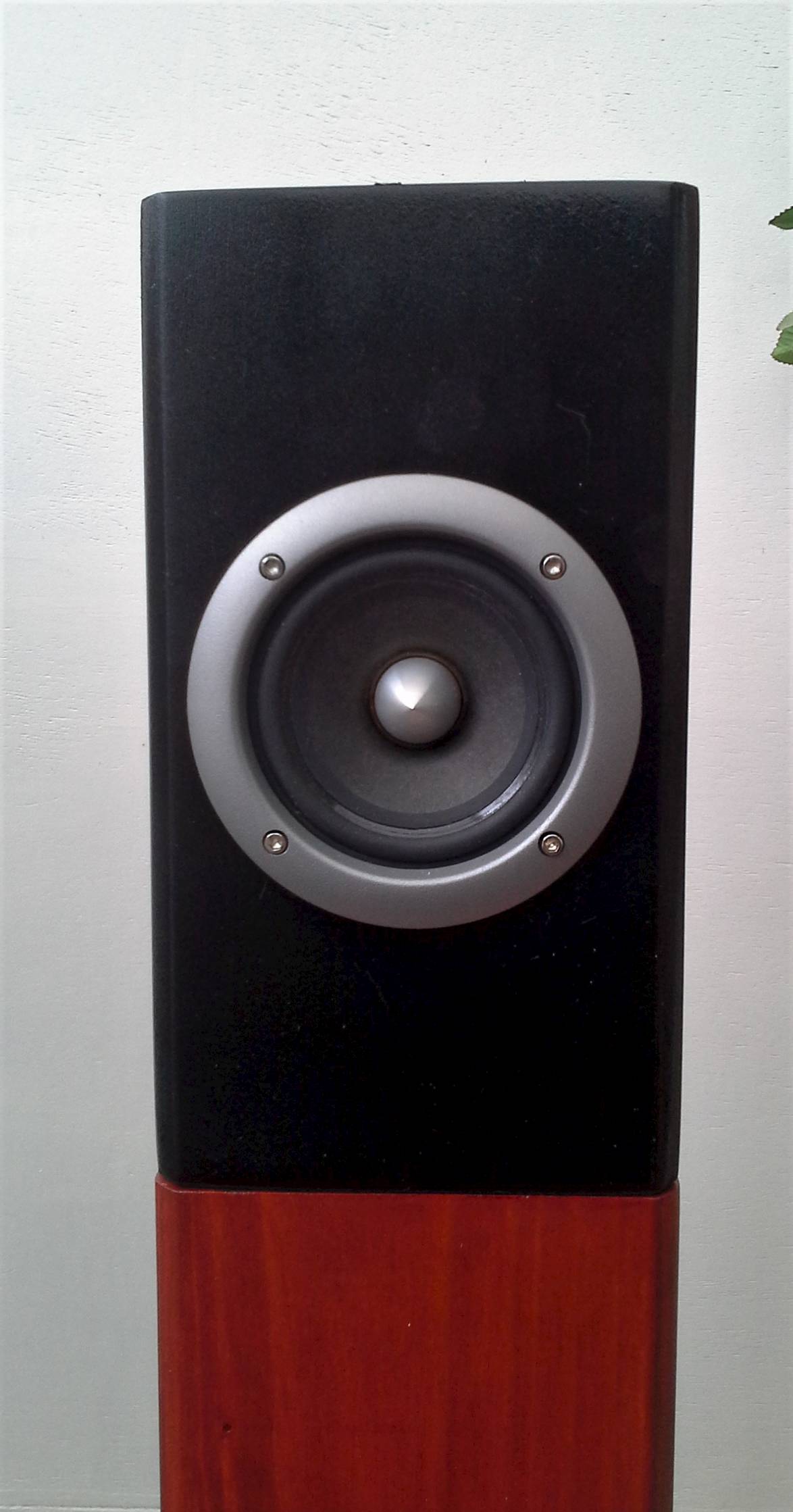

Nog een paar close-ups van de driverunits.
Morgen weer verder met de 2e
Het oog wil ook wat en ik vind het geworden zoals ik het wilde hebben...ik ben dus een tevreden man.
Ben benieuw wat jullie er van vinden

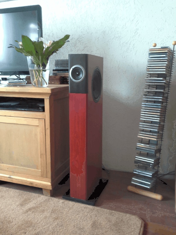

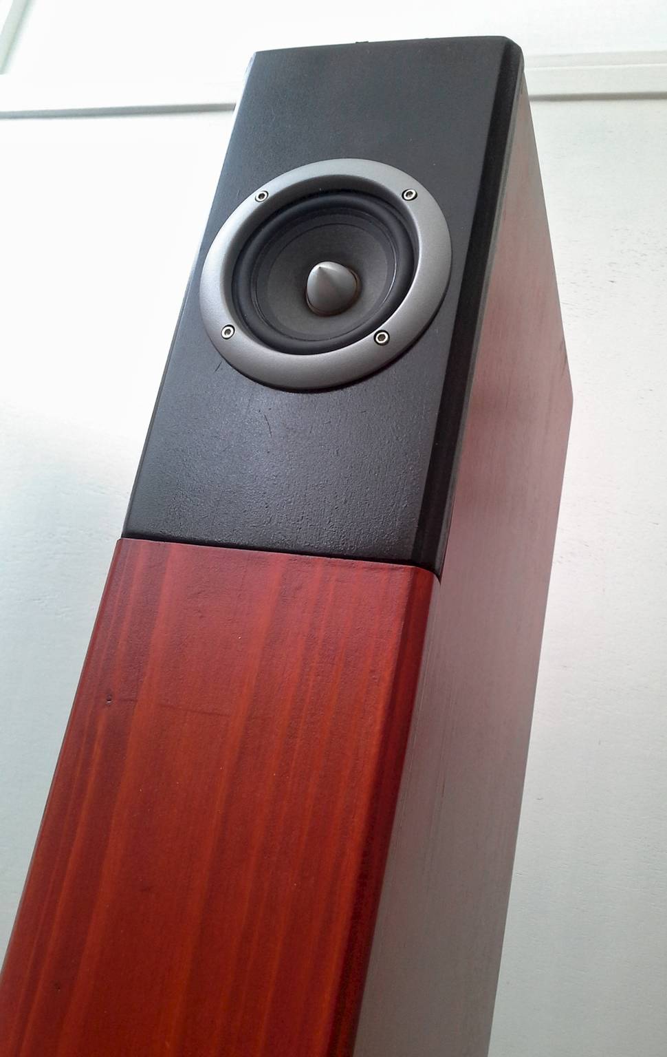

De linker luidspreker is af.
Op het aflakken na dan......maar ja ik wilde graag het geheel wel eens beluisteren.
1e indruk..mooi laag maar het midden gebied erg aanwezig.
De drivers die ik gebruikte komen uit een 5.1 setje...volgens mij met drivers van CSS.
Goed voor de computer....niet voor deze luidsprekers.

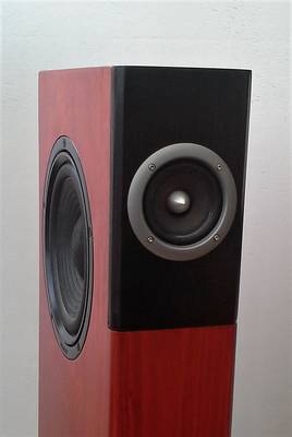

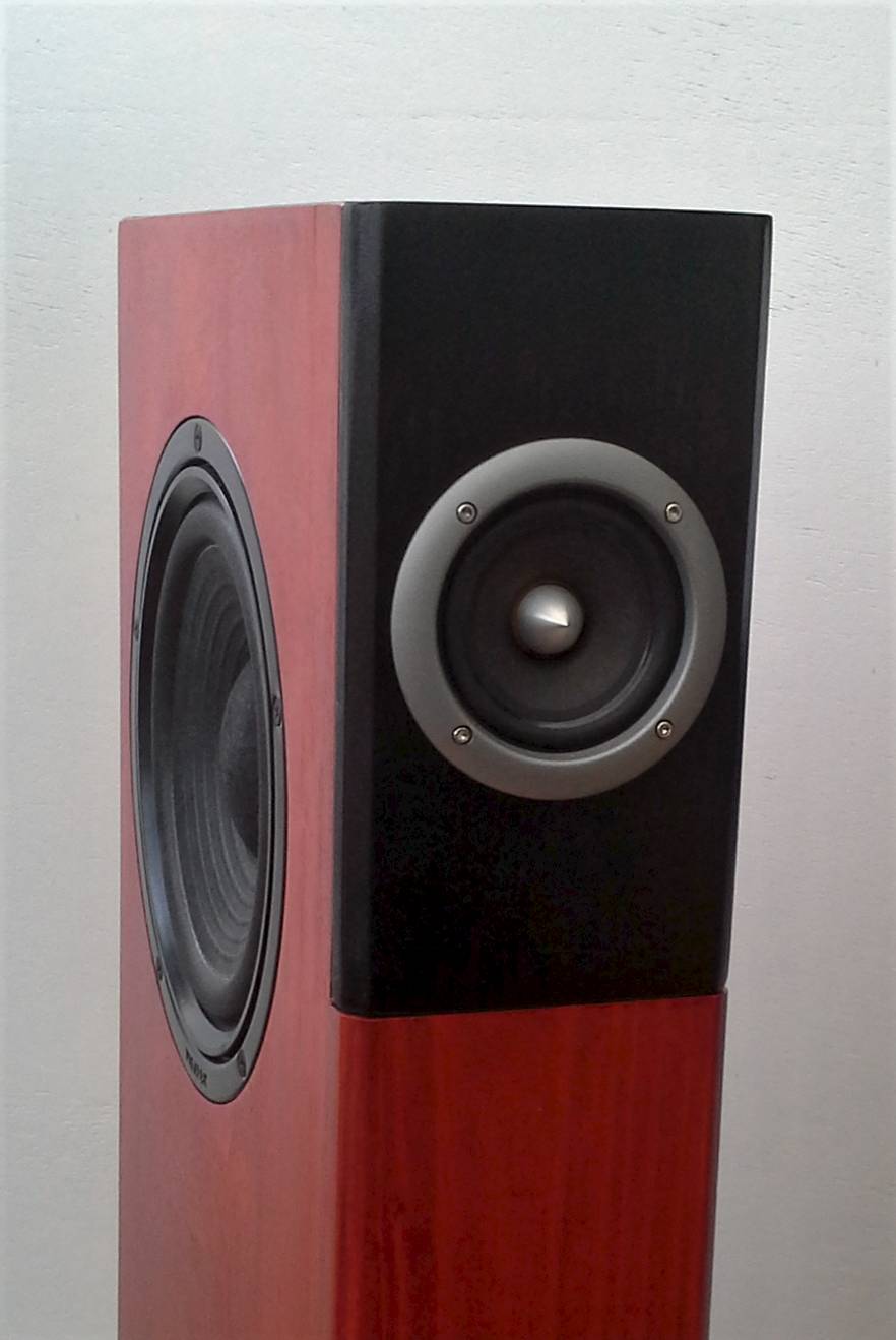

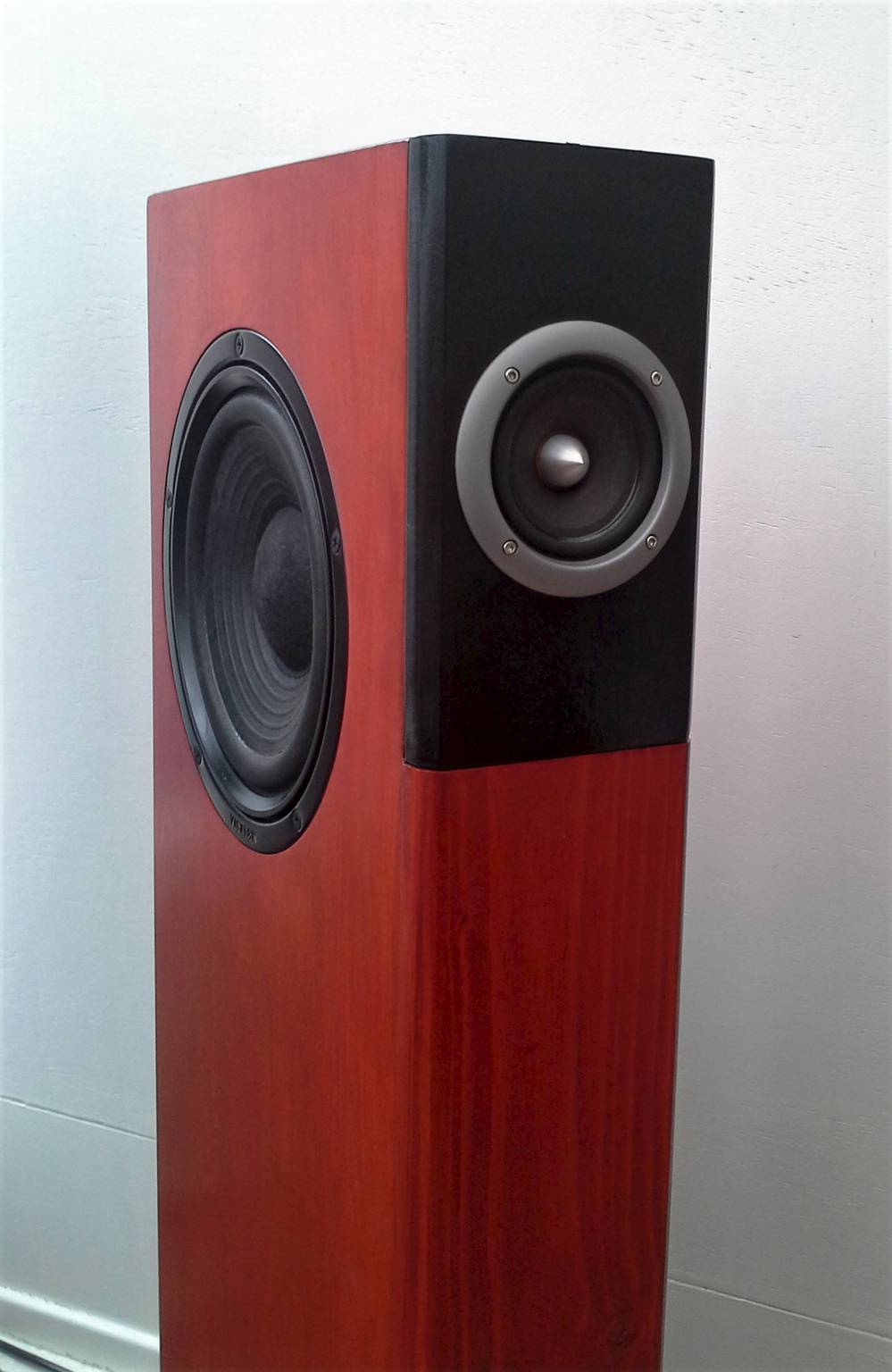

De FRS8 zijn binnen en deze dus meteen erin gebouwd....gaten waren identiek.
En dat klinkt meteen stukken beter.....goed zelfs...maar dat is natuurlijk wel gekleurd als je iets zelf bouwd.
Vergelijk met de andere zelfbouw en de mission 750 dan doen ze gewoon mee.
Goede speaker die frs8...lekker detail...en met Sade...doet die w200 lekker laag.
De woofer is trouwens de W200 NG....die had ik liggen.
In boxsim ingevoerd en met hetzelfde filter en kastinhoud is er bij het laag iets meer weergave....dat vinden mijn oren trouwens prettig....daar zit wel een dipje zeg maar.

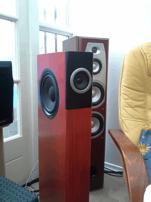

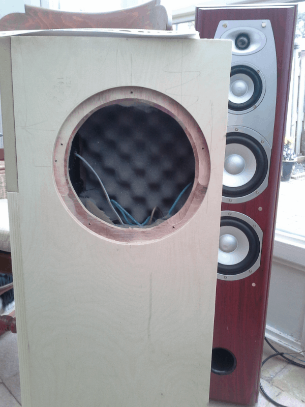

Nog wat fotos met de frs8 en de binnenkant met noppenschuim.
Erg tevreden na een paar uur luisteren.
Als ze helemaal klaar zijn gaan ze de woonkamer in.
Ze zien er gewoon heel stijlvol uit dn klinken perfect.

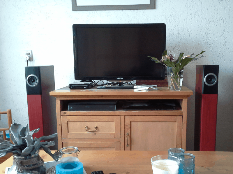

Op de foto zie je dus mijn luisterruimte.....beter dan niets

In ieder geval zit nu de Visaton FRS8 erin en dan is het middengebied vloeiend en niet zo luid aanwezig.
Kan natuurlijk ook zijn dat die Tangband veel meer geluidsdruk produceert.
Bedankt voor de info...daar kan ik wat mee.

Zo te zien heb je de kast wel dieper moeten maken om die grotere woofer erin te krijgen.
Kom je morgen ook naar Breda? Is wel leuk om te vergelijken.
Grote kans dat de Tangbandjes die je hebt gebruikt een hoger rendement hebben dan de FRS8, waardoor het middengebied meer aanwezig is. De meeste tangband breedbanders zijn volgens mij trouwens 4 Ohm, dus dat is sowieso al anders dan met de FRS8 waarvan een 8 Ohm type wordt toegepast in de Stella Light.
De BB 3.01 die ik heb gebruikt is 5 Ohm, ik heb er domweg een drie Ohm weerstand voorgezet om 8 Ohm te krijgen. Voordeel is dat het hogere rendement dan ook gelijk wordt teruggebracht.
Voor mijn gevoel is ontbreekt er een stukje mid-laag zo rond de overname frequentie, maar ik wil het graag eens laten nameten. (misschien eens met de demping spelen.)

Hoi Robert
De kast is alleen iets dieper gemaakt...2,5 cm..de rest hetzelfde aangehouden.
De achterwand zit iets verzonken erin dus dat kan er weer af.
Al met al zal het in volume niet echt veel verschil zijn.
Dit was trouwens niet nodig geweest...die 23 cm buitenmaat van de W200 NG had wel gepast alleen zat je dan op de randen van de andere kamer en achterkant.
Of dit alles wel verantwoord is wat ik gedaan heb weet ik niet maar het resultaat is nog steeds hetzelfde voor mij...ze klinken perfect...voor mijn oortjes met al zijn dipjes
Foto van de achterkant van de Tangband kan ik wel maken...er staat echter niets op...en zijn magnetisch afgeschermd.
Ik heb trouwens nog ideeen voor meer dan 3 projecten...dus die Tangband zullen zeker gebruikt worden.
Volgende project is al in de maak.....terwijl de lak droogt kan ik weer gaan zagen
Heerlijk weer zo'n lang weekend.....klussen....

Ze zijn klaar....en verhuisd naar de woonkamer.
De vrouw vind ze heel mooi.
Klinken wel anders dan in de serre met al die gordijnen en tapijt.
Mijn uitzicht in de serre is ook veranderd...daar staan nu de infinitys.....wat klinken die mooi...kan de rest wel weggooien....luxe problemen heb ik.
Nieuw project is al in de maak...iets met stella mini met subwoofer voor de pc...
Wordt vervolgd
Wordt vervolgd
Re: Stella Light als 3e Project
heel mooi, maar ik zou de opstelling zo doen, dat de basjes naar het midden "blazen|" Mijn side loaded TL's werken dan beter dan andersom qua stereo beeld dat ik heb op mijn "heilige" stoel.
herofruitontbijt
- Berichten: 13
- Lid geworden op: ma 06 mei 2013, 2:28
Is de L/R plaatsing van zij-woofers niet heel erg afhankelijk van de akoestiek van de kamer? Bij mij neemt het stereobeeld juist enorm af als de woofers naar binnen staan gericht en staan daarom ook naar buiten. (Hepta Spring Excellence)sietse schreef:heel mooi, maar ik zou de opstelling zo doen, dat de basjes naar het midden "blazen|" Mijn side loaded TL's werken dan beter dan andersom qua stereo beeld dat ik heb op mijn "heilige" stoel.
Volgens mij is er niet een one-best-way in deze..
