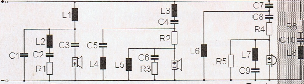

dan gaat het me niet op hoe de componenten onderling zijn verbonden maar wat het verschil in effect is tussen deze twee mogelijkheden. Dus parallel in de + of tussen + en - achter elkaar maar parallel aan de LS-unit dus
wanneer pas je het een of t ander toe
zie plaatje van de series notch

Wat vaak zie is dat ze bij een breedbander 1 of meerderen filters in serie met de driver gebruiken , nooit parallel .
Dan worden spoel condensator en weerstand naast elkaar alle 3 in serie gezet .
Wat je dan ook ziet is dat er een verhoging in de impedantie plaats vindt .

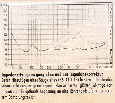

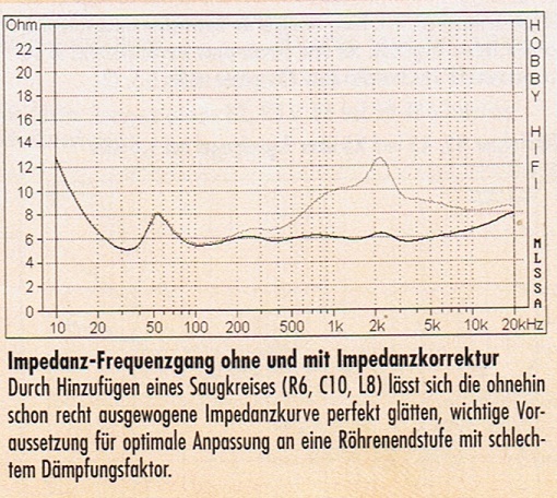

Direct naast de driver/s is voor de impedantie vlak te krijgen in het gebied waar het scheidingsfilter zijn werk doet alwaar dus de impedantie hoog oploopt ., weerstand condensator spoel .
in dit geval R6 C10 L8
OF
Parallel kan op meerderen manieren na een spoel of weerstand en dan pas parallel aan de driver .
Na een spoel parallel aan de driver , spoel condensator weerstand is om de impedantie piek van de woofer of tweeter omlaag te krijgen omdat die piek bv in het gebied zit waar het filter werkt en om een mooie filter werking te krijgen gebruikt men dan het filter (spoel-condensator-weerstand ) .
Zie plaatje L2 C2 R1
Die van jouw in het voorbeeld weet ik even niet .
OF

1 groot verschil is dat de paralelle variant het allen doet (als correctie op de freq response) als er een ander filter 'voor' zit, anders doet het inderdaad niets anders nad impedantie corrigeren. daarom zie je bij breedbanders alleen maar de serie variant

ik relateer het met hoe het t.o.v. de driver staat, niet hoe de componenten t.o.v. elkaar staan; in lijn met zoals je bv een enkele spoel of condensator in een filter benoemt
Re: verschil in parallel of serie notch filter ?
een serie notch zet je parallel aan de driver, een parallelle notch zet je in serie met de driver. Een serienotch heeft altijd een voorschakel component nodig. Dat kan eenvoudig een weerstand zijn, indien de tweeter toch al gedempt moet worden. Ik gebruik in de praktijk een serienotch parallel aan de tweeter en een parallelle notch in serie met de middentoner. Een serienotch is ook perfect voor impedantiecorrectie van de opslingering bij fs bij woofers, dat is al eerder genoemd.
