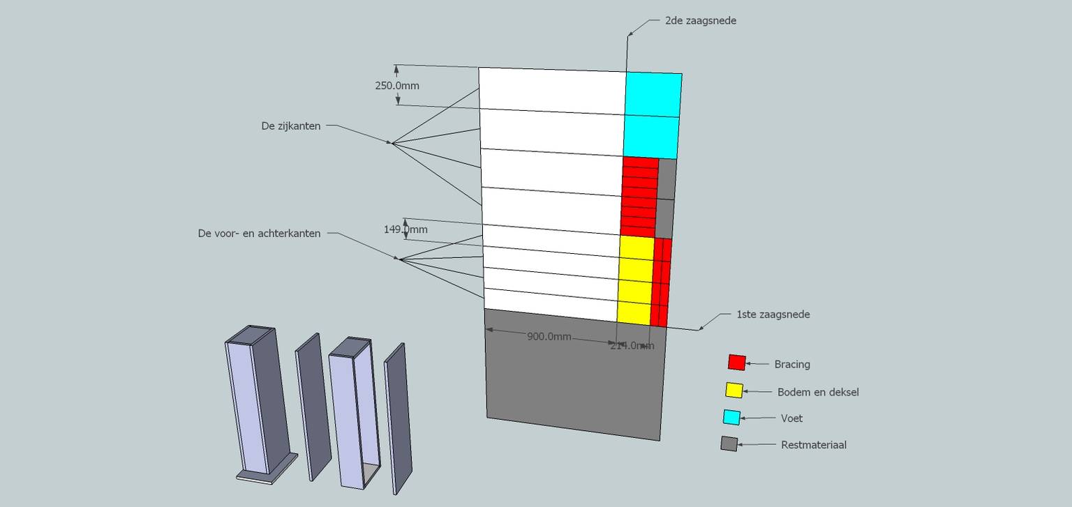

Er is ook een goed zaagplan beschikbaar voor de LBVS om uit een stuk MDF te halen? 2440*1220
of moet ik zelf wat gaan puzzelen zodat er met zo min mogelijk wijzigen van de zaag instellingen gezaagd kan worden?

Het zaagplan (plaatje en SketchUp project).
Wat ik altijd vraag (als ze dit niet uit zichzelf doen
) is om eerst even een randje van een cm of twee drie weg te halen zodat eventuele butsen meteen zijn weggehaald, je hebt wel speelruimte om twee cm te missen.
Zoals aangegeven in de tekening wordt eerst het werkgedeelte gezaagd en als tweede wordt in een gang de hoogte van alle zij-, voor- en bovenkanten gezaagd.
Hierna moet je zelf even de volgorde bepalen maar sta er iig op dat als een maat is ingesteld, de zagert meteen alle planken die dezelfde breedte moeten hebben ook in die sessie zaagt zonder dat de instelling wordt gewijzigd.
Verder kan ik je sterk aanbevelen om de boven- en voorkant met 4 mm MDF te beplakken om het netjes af te werken, als je een frees kunt lenen dan kun je dit heel fijn op maat maken nadat je het op de 18 mm kast hebt geplakt. Als je het helemaal netjes wil doen dan kun je de tweeter en de woofer ook uit deze nieuwe 4mm baffle frezen
ps.
4mm MDF kun je ook op maat snijden met een Stanleymes en een geleider
handig als je een beetje wilt klussen terwijl de rest van het huis al of nog slaapt. Je moet alleen niet in een/twee keer door de plaat heen willen, het kost je wel een gangetje of 6 voordat je er door bent. Bij deze methode is het wel noodzakelijk om een beetje overhang te gebruiken zodat je het (als het eenmaal op de 18mm kast is geplakt) met een schuurblokje mooi pas kunt skuren

Ik heb even de voet in de afbeelding en het SketchUp bestand toegevoegd ... was ik even vergeten
