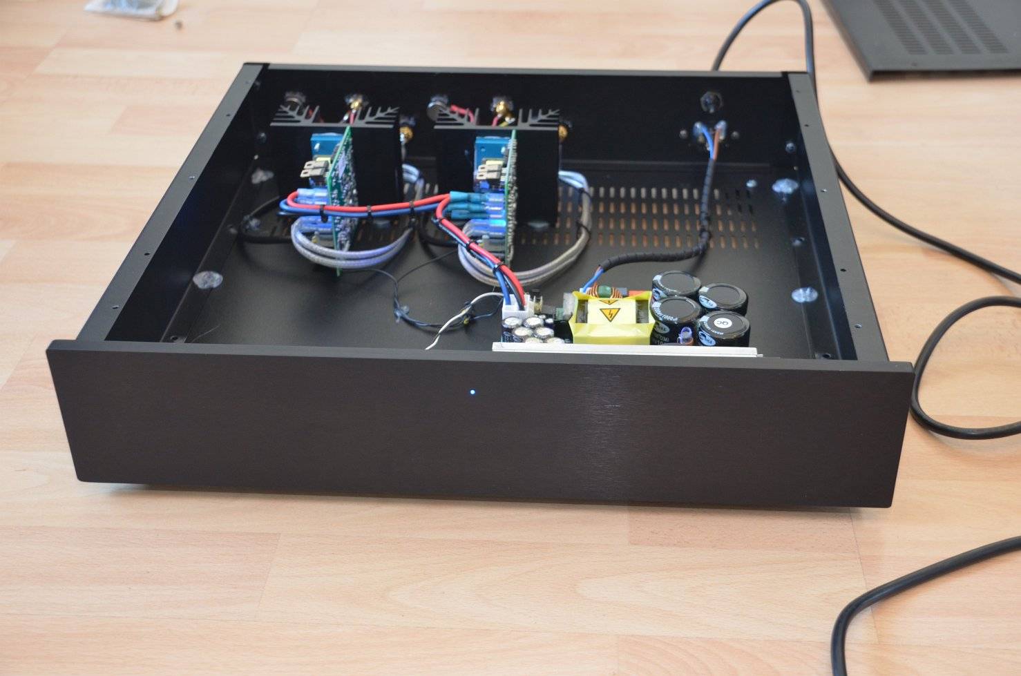

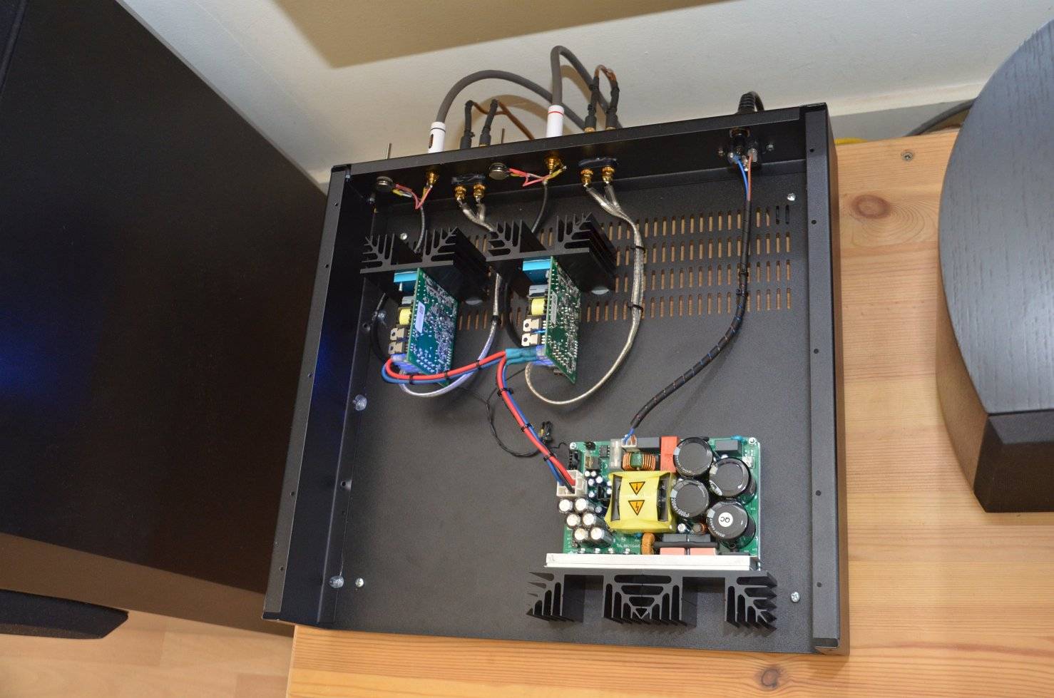

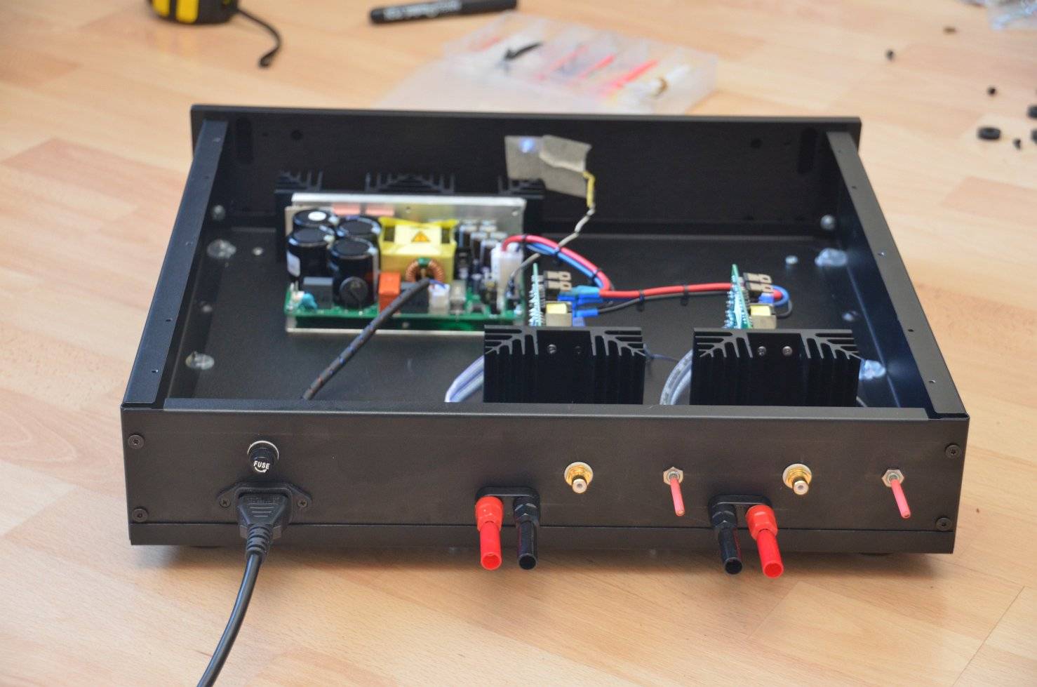

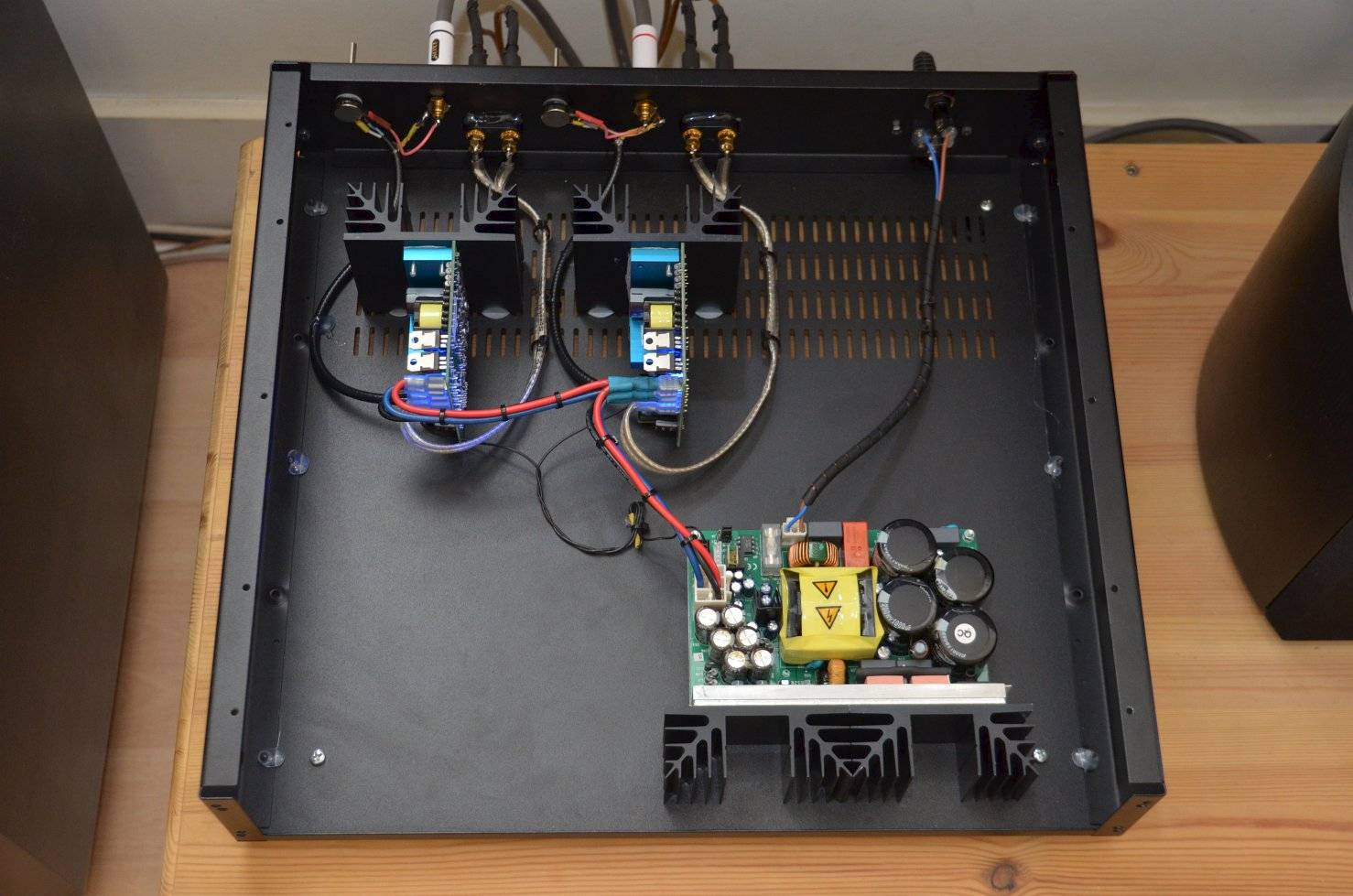

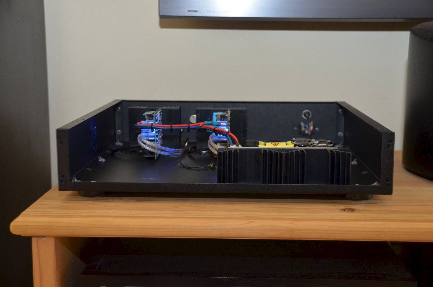

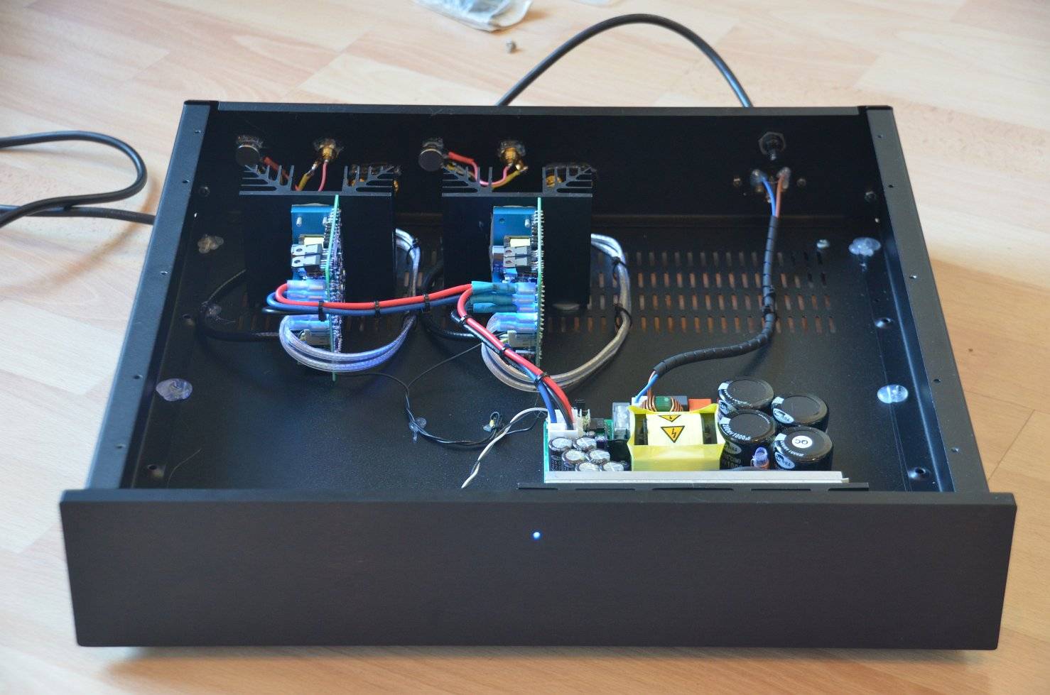

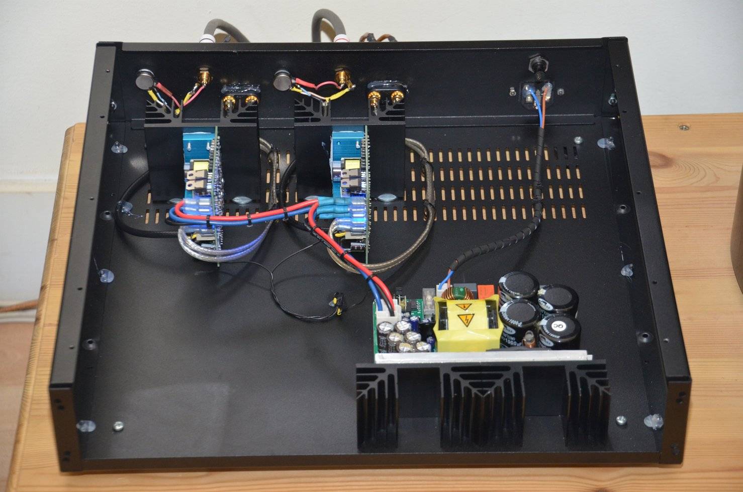

Ik heb van de week een eindversterker voor mijn twee SDX15 subwoofers in elkaar geknutseld.
De versterker bestaat uit twee UcD400ST modules.
Een SMPS1200A400 voeding.
Een Modushop Pessante behuizing met zwart alu front paneel.
Verder een aantal koellichamen en wat aansluit-terminals, kabels, twee potmeters etc.
Nu een paar vraagjes;
Ik heb nog een aantal LM4562 opamps liggen van eerdere UcD projectjes. Heeft het voor subwoofer gebruik ook zin om de NE5532's van de ST's te vervangen voor de LM's?
Tevens heeft de SMPS1200 een regulated 12v uitgang, hier hangt nu alleen een led aan die in het frontpaneel zit. Kan ik de 12v gebruiken om de op-amps van de UcD's te voeden? Zo ja, hoe moet ik dat dan aansluiten?

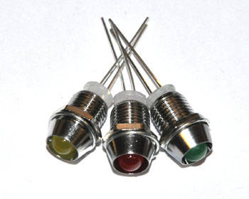

Ook ben ik nog opzoek naar een push button zoals deze:
http://www.hecke-elektronica.nl/product ... kel=R1600B
Maar dan in het zwart. Het mag ook alleen een ring zijn met een led zonder schakelfunctie.
Hebben jullie verder nog op of aanmerkingen op het ontwerp van de versterker zoals ik hem nu gebouwd heb?

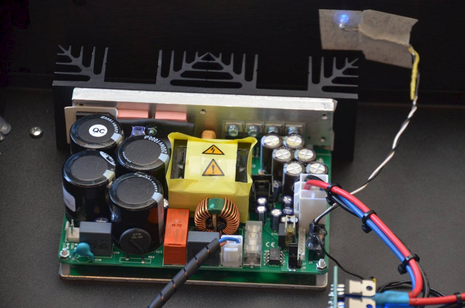

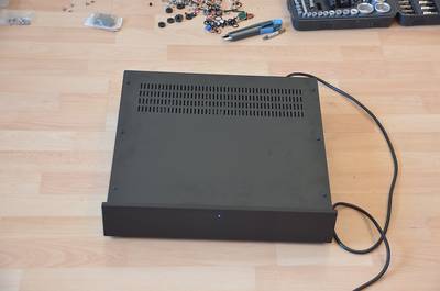

Och zit aan de binnenkant. Hete lijm hecht niet aan koud aluminium. Vandaar :-)
Ik heb een 1mm gaatje in het front gemaakt en vanaf de achterkant tot de helft een 2mm gaatje waar de led in valt, stukje tape zit er tussen om met hete lijm de led te kunnen fixeren.

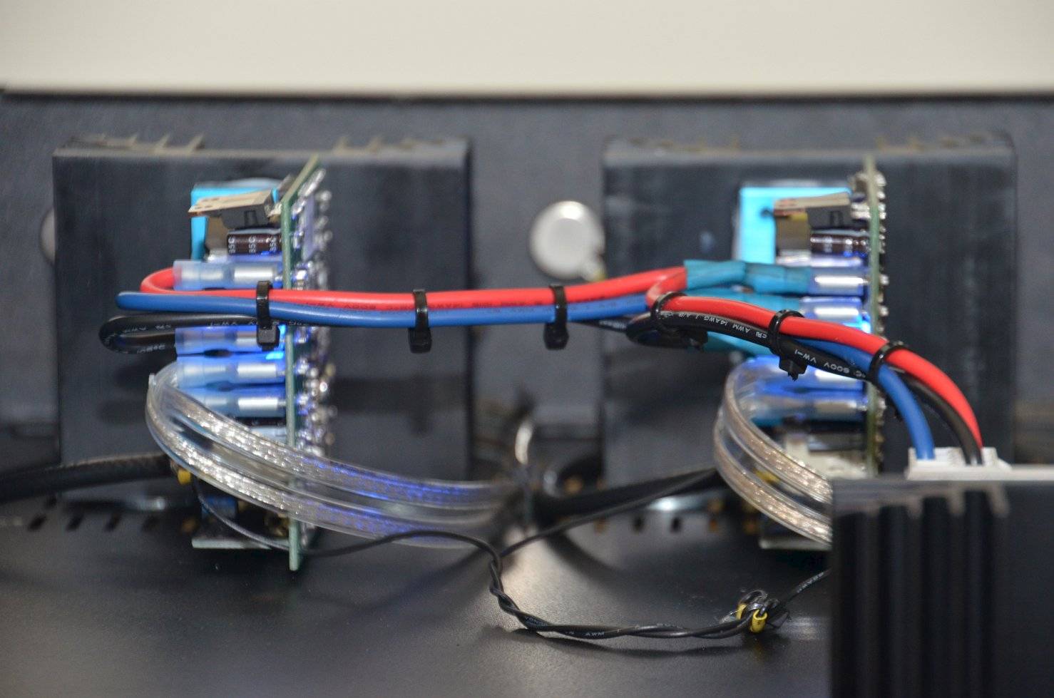

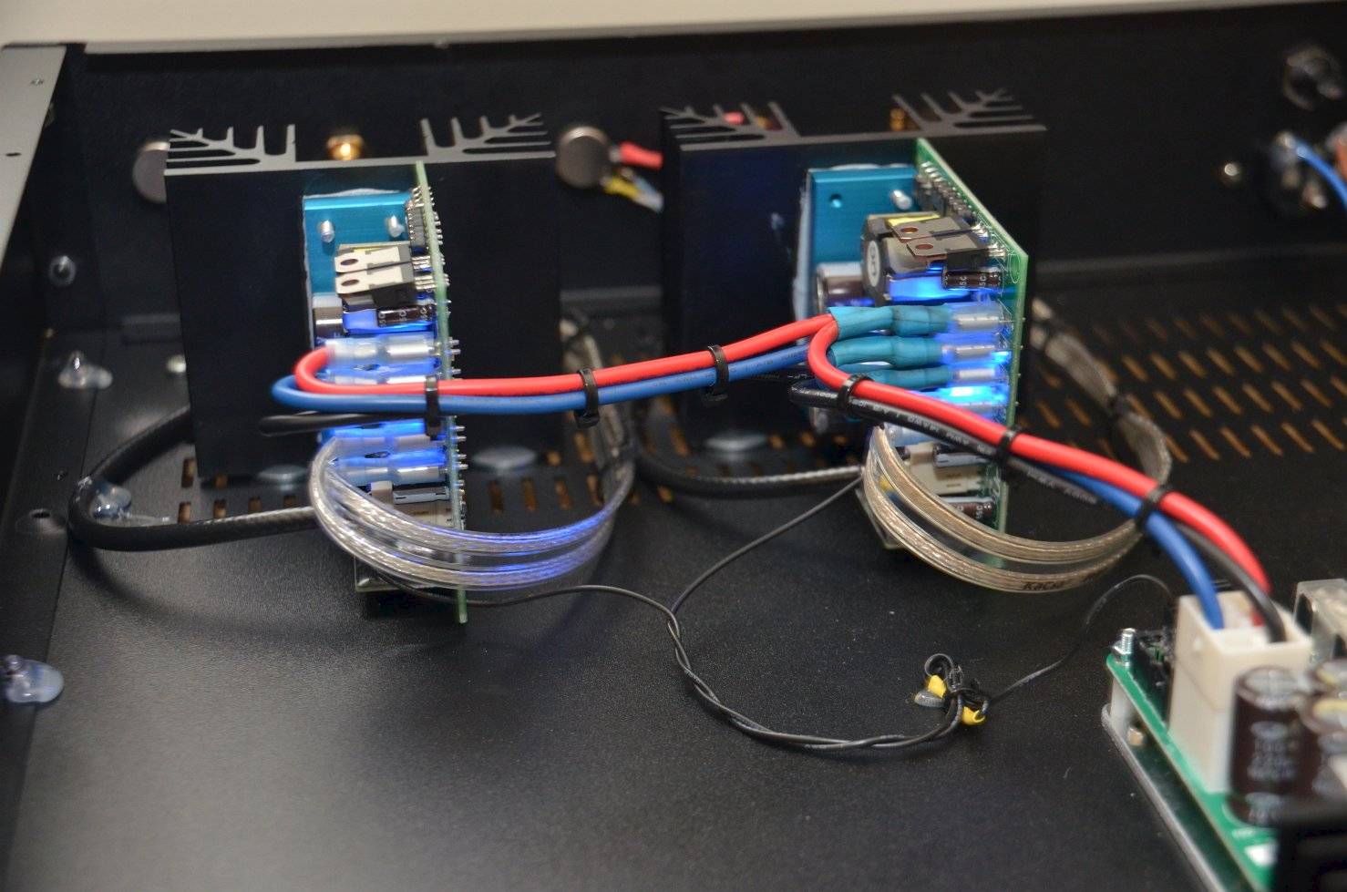

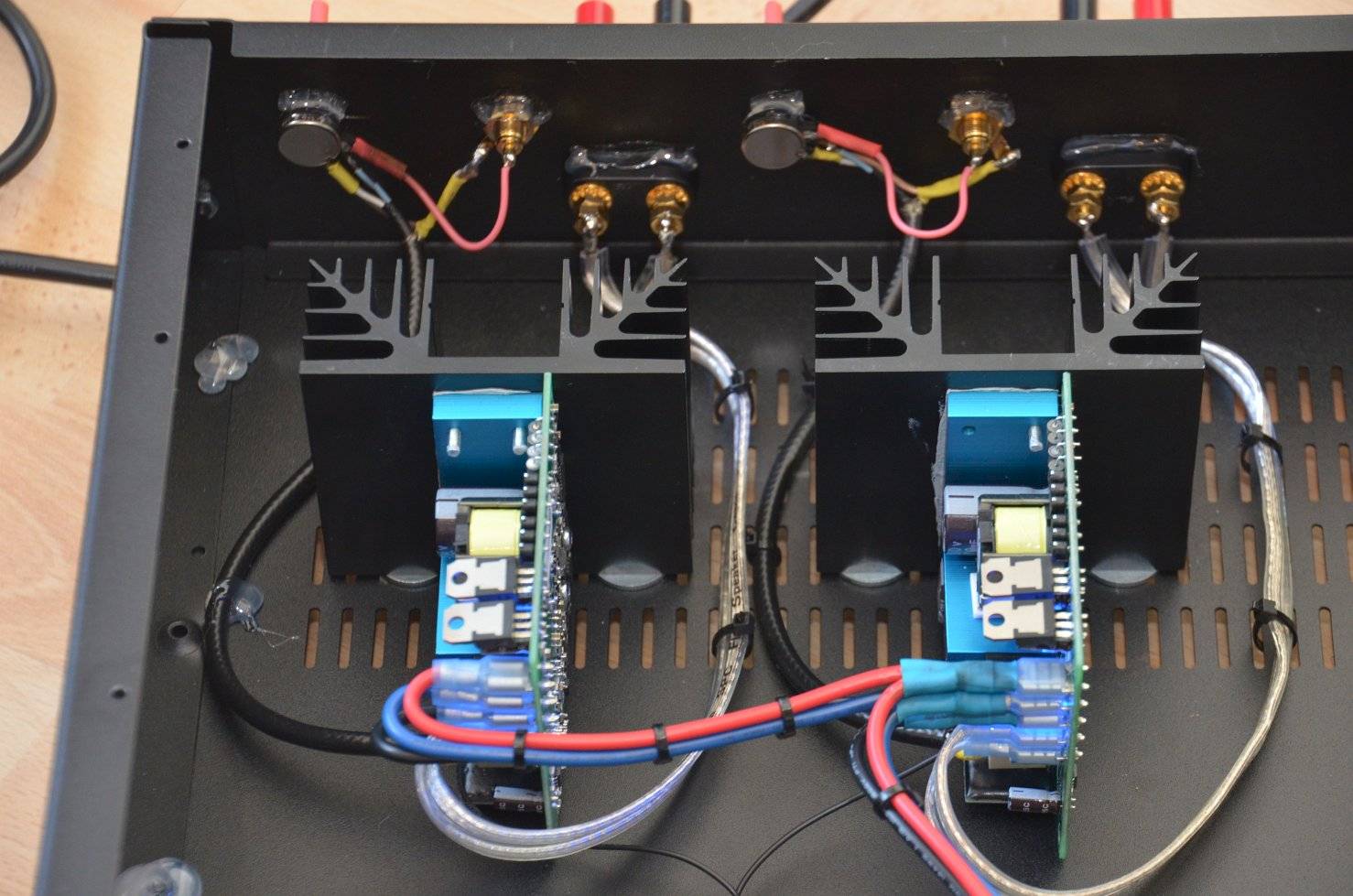

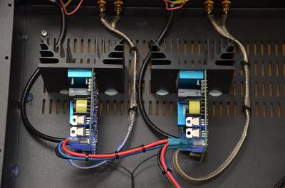

Ik heb gisteren de lm's op de modules gesoldeerd, blijft een gepriegel, maar is goed gelukt.
Ook heb ik geprobeerd om de lm's rechtstreeks te voeden met de regulated 12v van de smps, dit werkte niet.
Ik heb de handleiding van hypex gevolgd zoals bedoeld om de ucd400 op de 12v van een supply hg aan te sluiten. Dus de twee transistoren verwijderen die tussen de normale voedingsspanning en de opamp zit en de 12v op de output pin van de transistoren te solderen. Dit resulteerde in geen geluid.
Weet iemand wat ik verkeerd heb gedaan en hoe het wel moet?
tbusquet
Berichten: 140
Lid geworden op: di 06 nov 2007, 20:47
Locatie: Hilversum
Re: UcD400 Subwoofer versterker klaar, tweak vraagjes
Bericht door tbusquet »
Ook het voeden van de opamps is gelukt. De pinout die in de manual van de smps staat klopt dus niet. Hierdoor had ik 12v+ aan de ene en ground aan de andere kant van de opamp zitten ipv 12v-.
Nog een vraag, als iemand tenminste antwoord,....
De smps heeft maar 1 aansluiting voor DC error, normaliter sluit je die aan op de + van de luidspreker uitgangen. Omdat ik twee ucd's hier op wil aansluiten heb ik beide + luidspreker aansluitingen genomen en bij elk een diode in serie geplaatst en zo aan de dc error pin gezet. Is dat juist?
