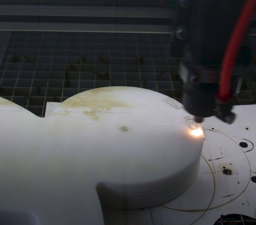

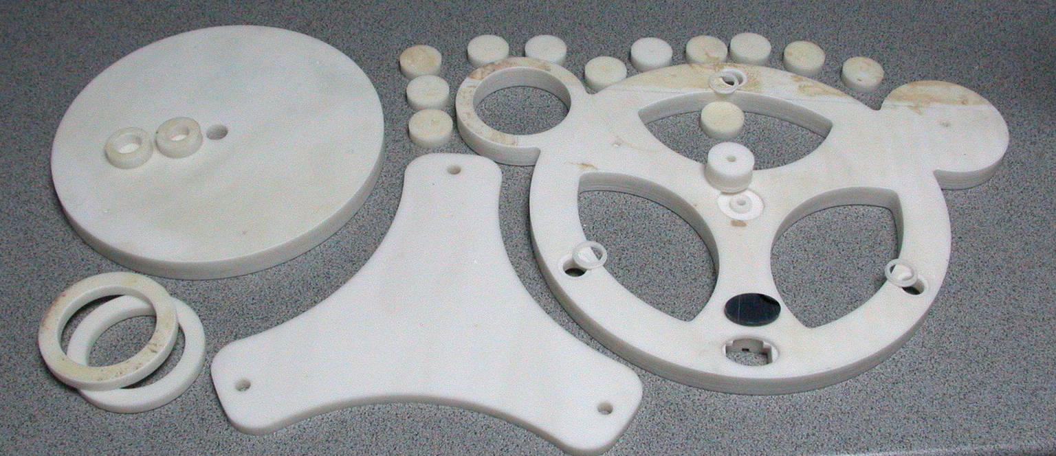

Maar volgens de laatste update van FreesKees gaat dat wel goed komen:
De 12 dichte rondjes bovenin zijn niet voor dit project overigens...
Je word er heel hebberig van.... :mrgreen: :sure:

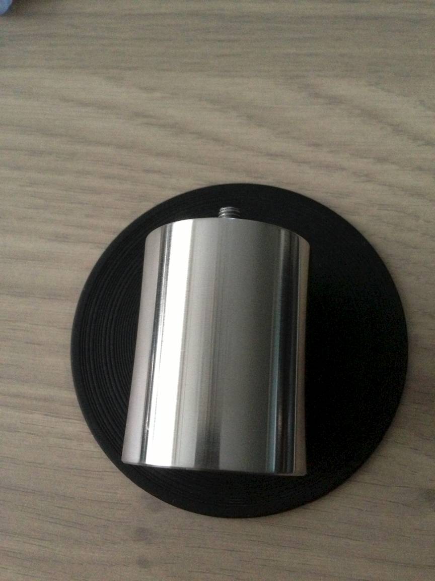

Bericht door Vinculum »
Vanavond een aantal van de RVS gewichten geschuurd. Looking good!

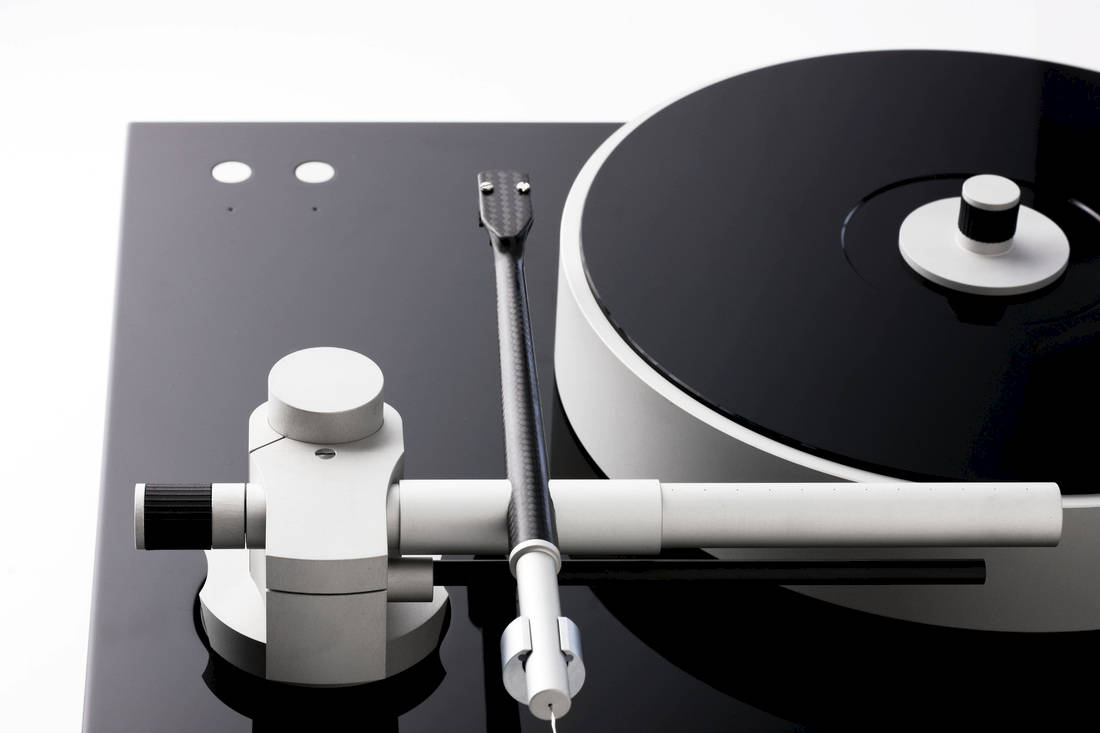

Klopt. En ik heb ook heel sterk overwogen om een dergelijke arm te maken. Ik ben nl erg gecharmeerd van de Bergmann armen:
Alleen de complexiteit en vooral het luchtgelagerde gedeelte (zoemende luchtpomp) hebben me hiervan weerhouden.

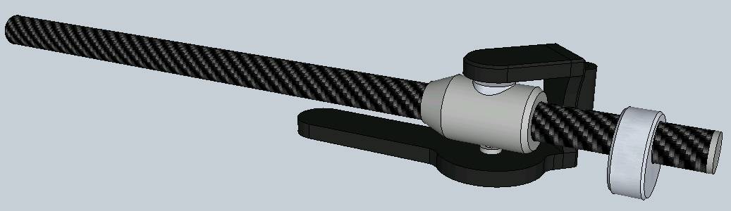

Nu ben ik bezig met een variant van de Shroeder arm, a la Clearaudio.

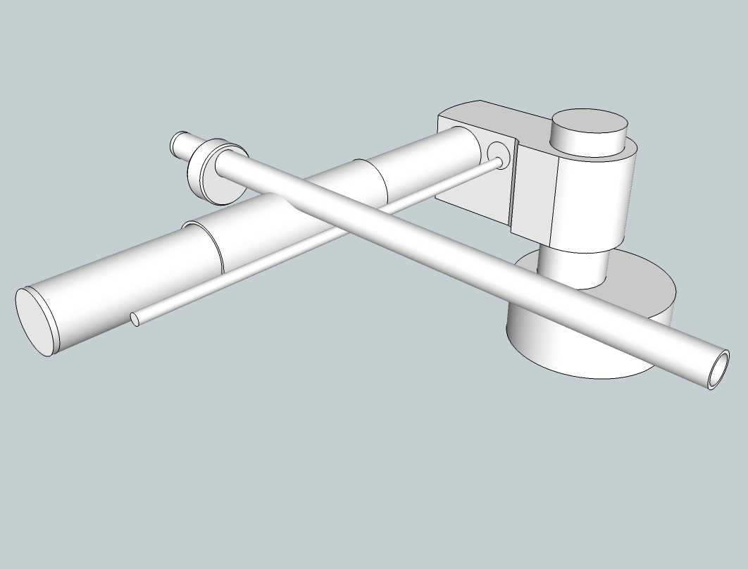

Dit is nog een work in progress natuurlijk maar dit is wat ik tot nu toe heb:
De arm zelf is carbon met een diameter van 14mm (waarom? geen idee, vond het ene mooi maatje).
Het middenstuk en de ophanging is van alu. De einddop kan alu zijn maar ook een 3D print. Gewicht alu of rvs.
Magneten uiteraard neodymium van 20x5 mm. Ophanging aan de onderkant met een metalen kabel die ik dan kan twisten voor de dwarsdruk. Anders visdraad met een gewichtje wat over hangt aan de zijkant (via een geleider).
Schiet maar.

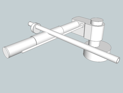

Omdat ik het idee van die tangentiale arm toch niet los kan laten heb ik hem nog een keer getekend.
Hier "gemonteerd" op de speler.
Alle buizen zijn van carbon. De statische waar de lucht uit komt is 22mm in diameter en de dynamische die daar over glijd is 23mm. Dat zou dus rondom 0,5mm ruimte geven. Dat is volgens mij wel goed voor en luchtkussen. De arm zelf is 11mm carbon en een metalen gewicht erachter.
De basis kan metaal of 3D print zijn.
Hmmm, misschien moet ik toch eens experimenteren met een luchtpompje...
De eerste is wat "gewoner" en daarmee iets veiliger. De tweede is veel cooler en past mooi in het thema maar de kans op failure is hier veel groter. Het zal vast wel werkend te krijgen zijn maar gaat het klinken...
