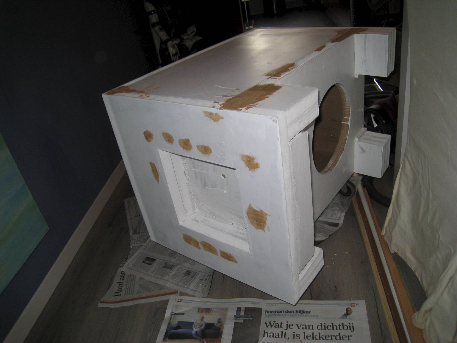

Re: Bouw Sub met Eminence Lab 12

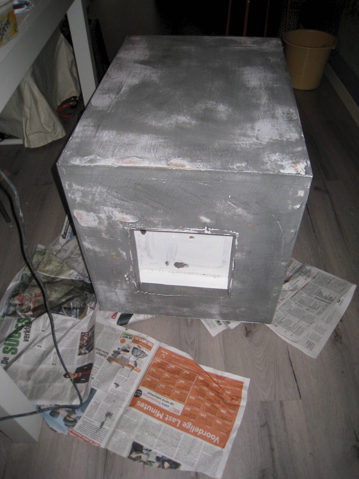

...........ik had het geheel nog voor de witte grondlaag met MDF plamuur van Alabastine afgewerkt maar dat spul wordt ontiegeljk hard, het lijkt wel van die autoplamuur...............
Je schuurt je helemaal lam...........
Nu de laatste stukjes maar wat zuiniger ingesmeerd.........

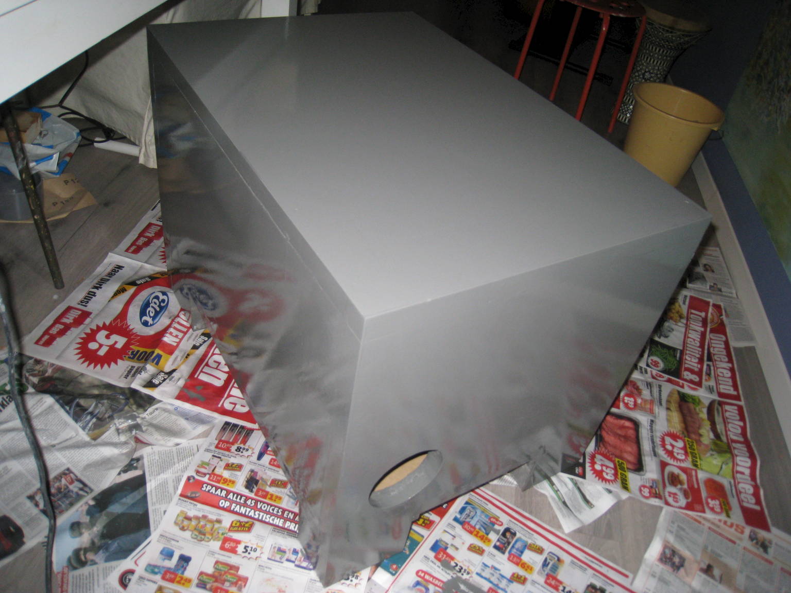

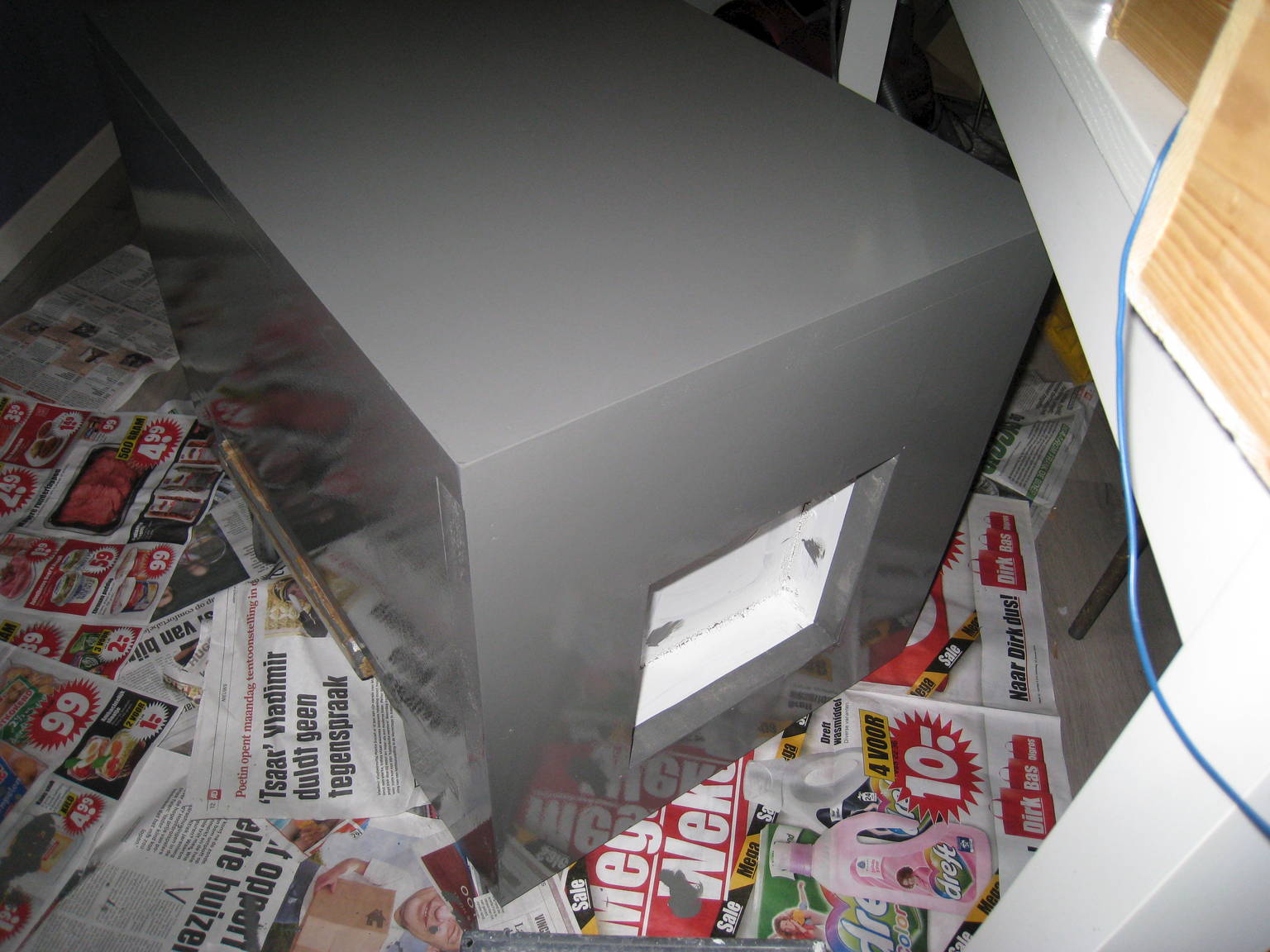

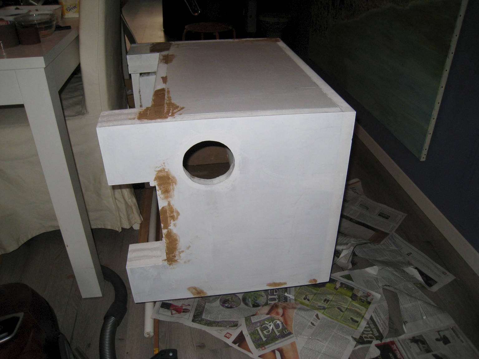

Om e.e.a toch enigzins glad af te werken moet ik lakken, plamuren, schuren ..........en dat een keer of tig.....
Het lakken verraad naden en ongelijkheden..........goed te zien op de foto's....
En dat allemaal voor een "ding" dat achter de bank wordt gezet.........pffffff

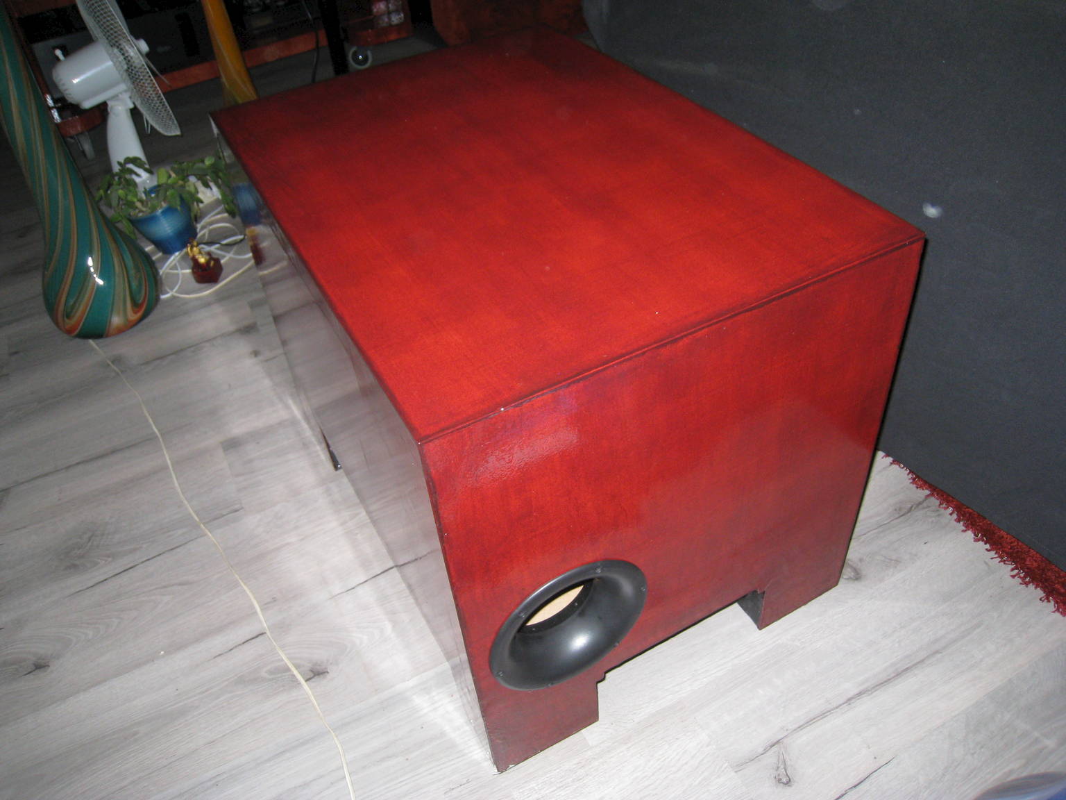

Het werkje vordert.
Morgen versterkertje inbouwen, baspoort op 33 cm afzagen, lijmen en vastzetten, en dan is het wachten op men speaker.......

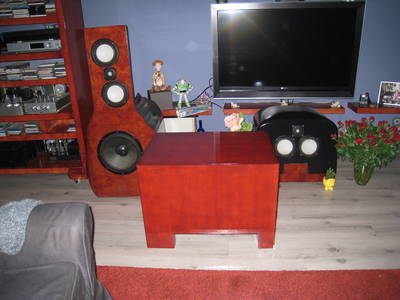

Hee Dre............
Ruimte zat als je dat bedoeld....
Hij komt achter de bank vanwege WAF factor, maar voor de foto effe heir opgesteld.

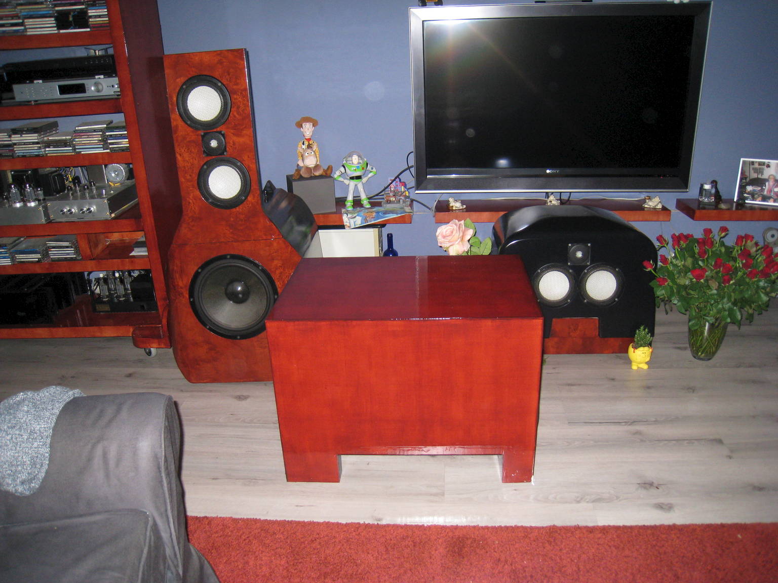

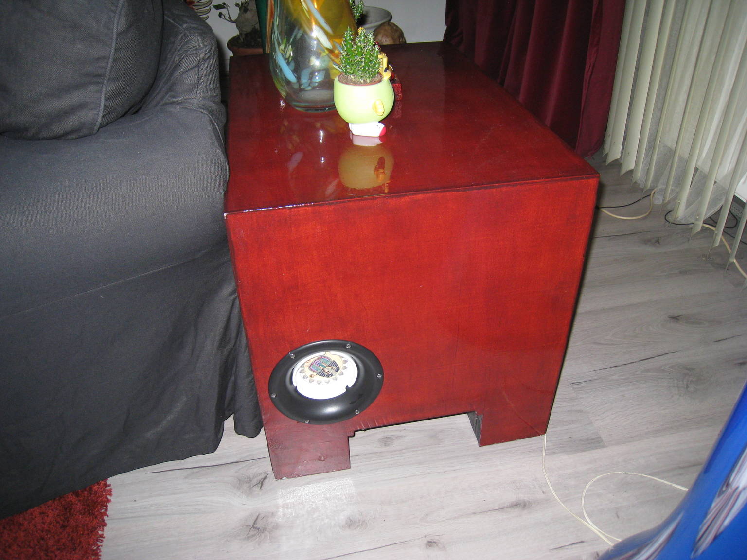

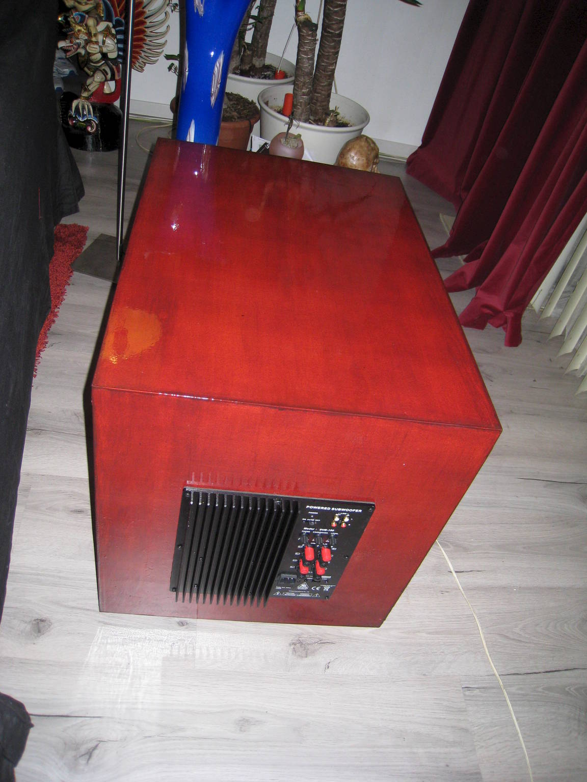

.......tijdje gedraaid.
Met gesloten baspoort klinkt muziek gewoon lekkerder......
Hai Robert
Het gekke is dat je voor film die sub nodig hebt. Simpel maar waar voor mijn situatie.
Voor een muziek CD-tje klinkt het zonder sub gewoon beter.! Dan doen de Etons 12 het perfect. Ik ben nog een beetje aan het spelen met balansen (+ - db) op gehoor. Theoretisch fout natuurlijk maar voor deze (ondergetekende) bijna bejaarde lost het geluids-bereik gebreken op.
M’n TAG selecteert voor stereo vanzelf links en rechts (kwestie van instellen) zonder sub, en als ik een surround spoor opzet gaat de sub vanzelf aan.
De test-toon CD heb ik even gebruikt om te horen tot aan welke frequentie alles op mijn gehoor in balans is. Handig.
De baspoort is dicht en blijft dicht. Als je dat ding opengooit breek je het glaswerk van de buren en gaat de vloer losliggen.
Ongelooflijk wat een energie die vrijkomt. Ik ben blij dat ik de sub een kilootje of 80 gemaakt heb. En toch nog voel je de kast als hij meedoet.
Al met al leuk om even te maken.
Op naar de volgende klus.!
