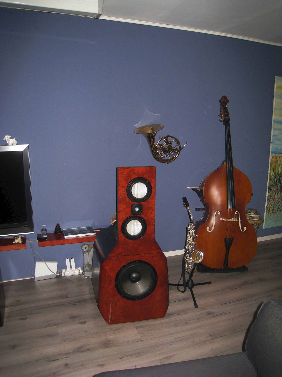

krijg morgen ook een shiva mk3 12 incher en twijfel nog tussen gesloten en gepoort nl.
je main speakers zien er ook goed uit, heb je daar ook een verslag van gemaakt?
ik zou voor de versterking kijken naar een hypex module, verwacht daar iets meer kwaliteit van.
ik ga je even volgen.

Re: Bouw Sub met Eminence Lab 12
Hoi Gerwin
de bouw staat hier http://www.zelfbouwaudio.nl/forum/viewt ... f=3&t=8300
als hij er nog staat.?
Ik heb de materialen al gekocht, wacht tot ze binnen komen dus ik switch niet over naar ander versterkertje (voorlopig).

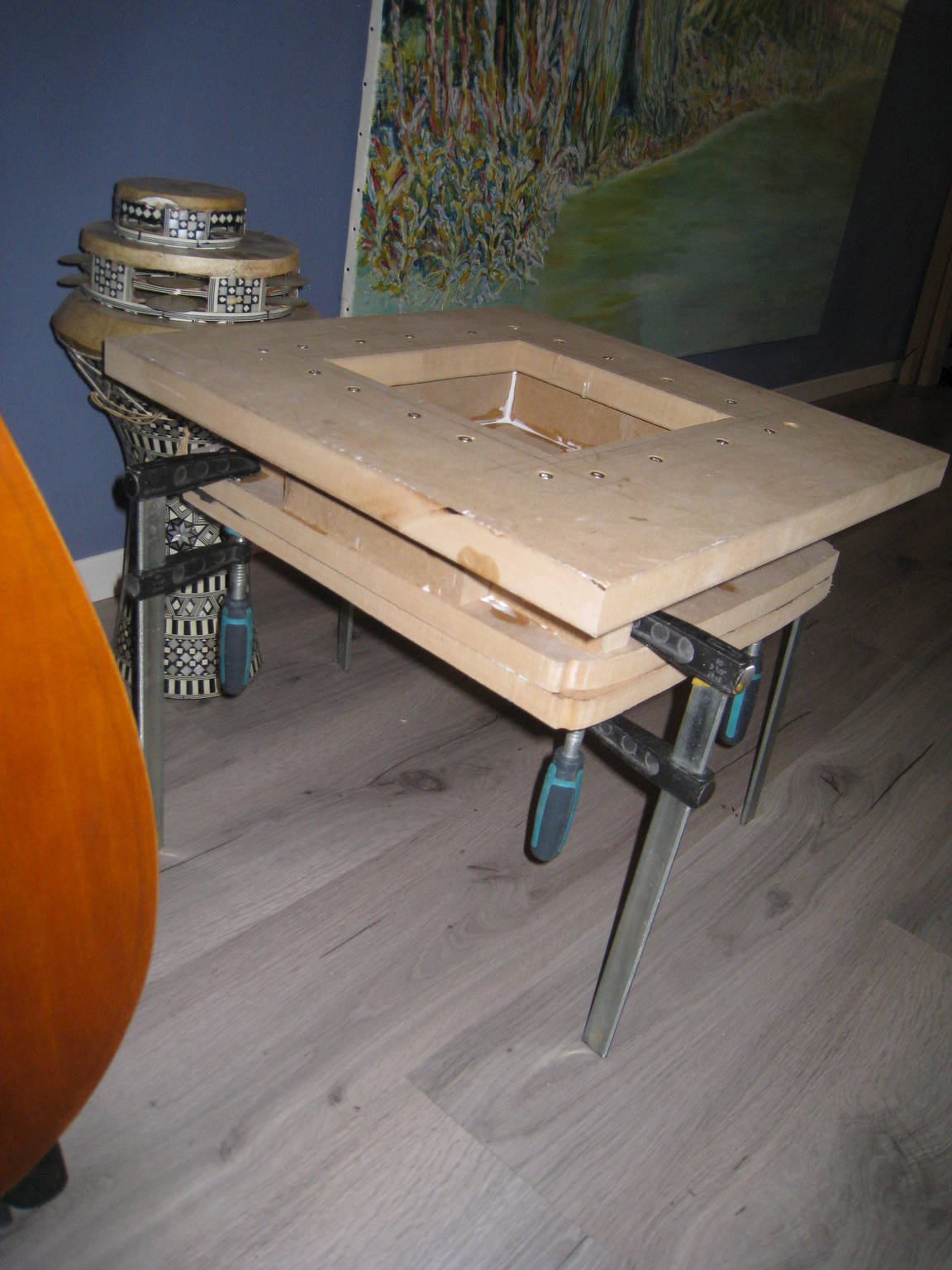

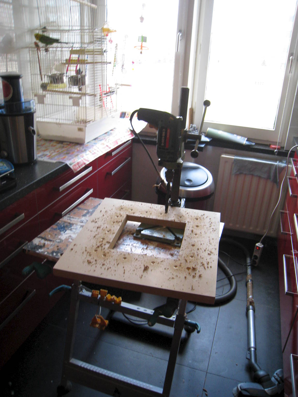

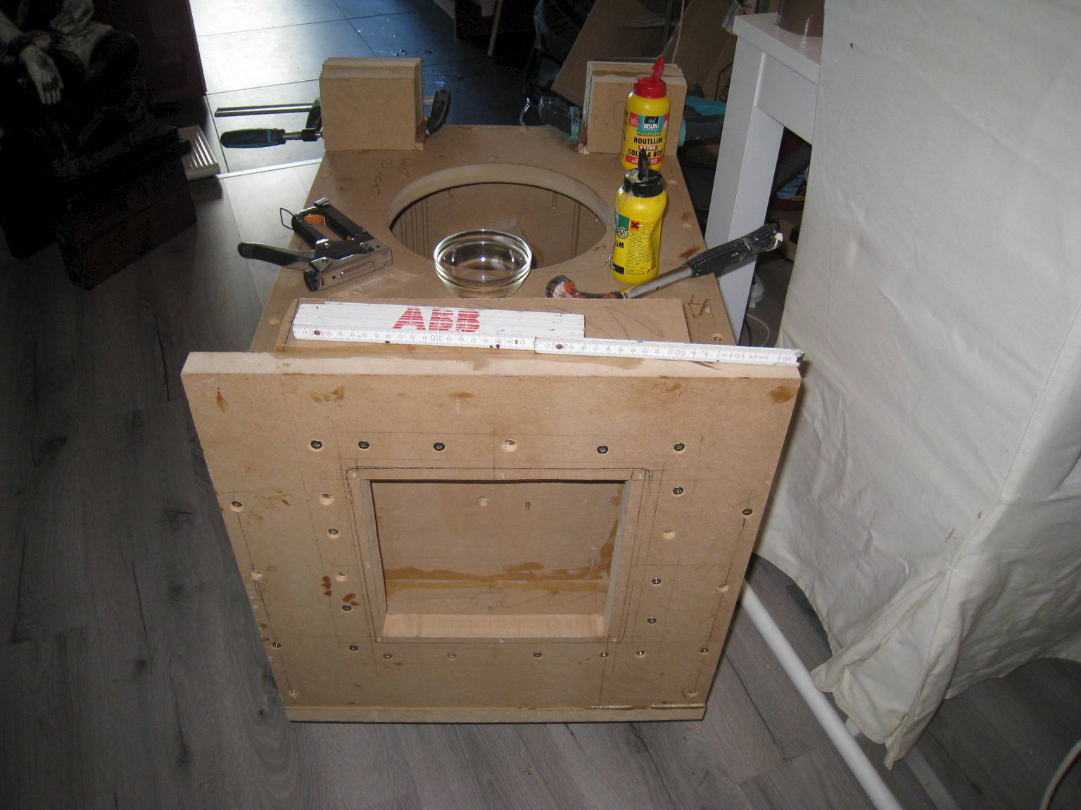

Het was buiten koud..............dus afgelopen weekend lekker door-geklust.....
Nu wachten op de versterker, speaker en een baspoortje halen en dan schuren, gronden en bijtsen.

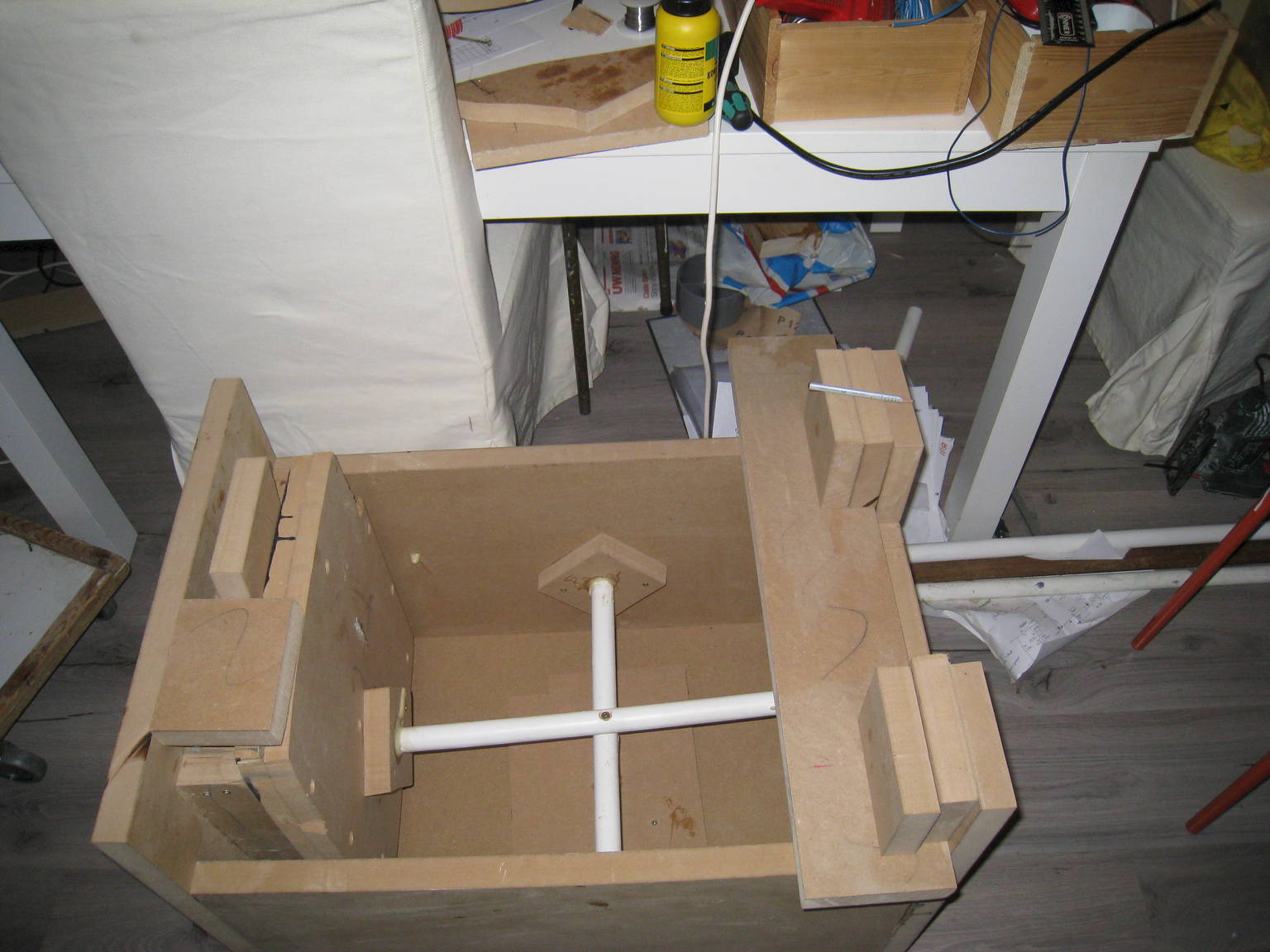

Wie weet of ik de baspoort ook naar onder moet plaatsen of aan de zijkant?
Er komt een poort van speaker & co in van 10cm.
- RobertD
- Berichten: 4408
- Locatie: Alphen a.d. Rijn
Volgens mij moet zo,n poort een beetje kunnen ademen,dus ik zou hem naar achteren laten wijzen. Naar beneden lijkt me wat benauwd. Hoe heb je de poort gekozen? Heb je een tekening van de kast?
Poortlengte en diameter, liters moeten wel op elkaar afgestemd worden.
Als de sub df wordt moet er toch ruimte onder komen om de woofer te laten ademen, dan kan de poort er ook wel bij.

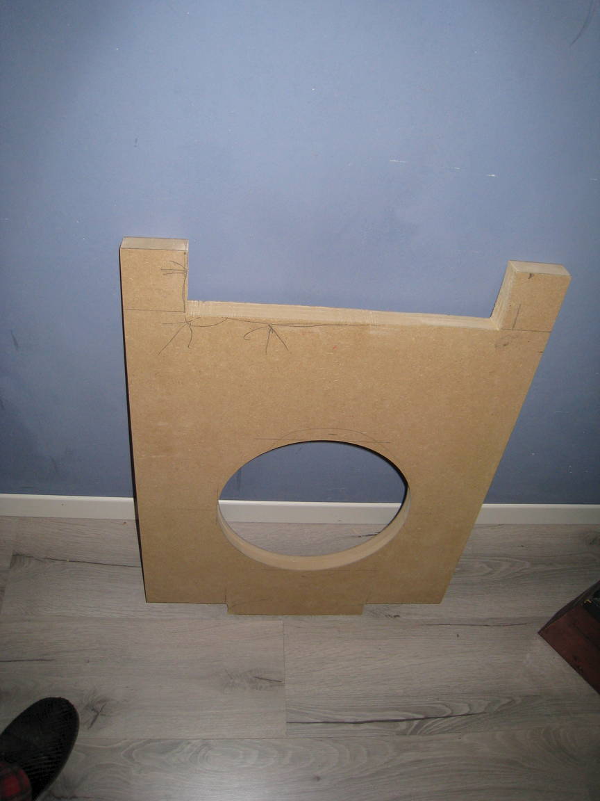

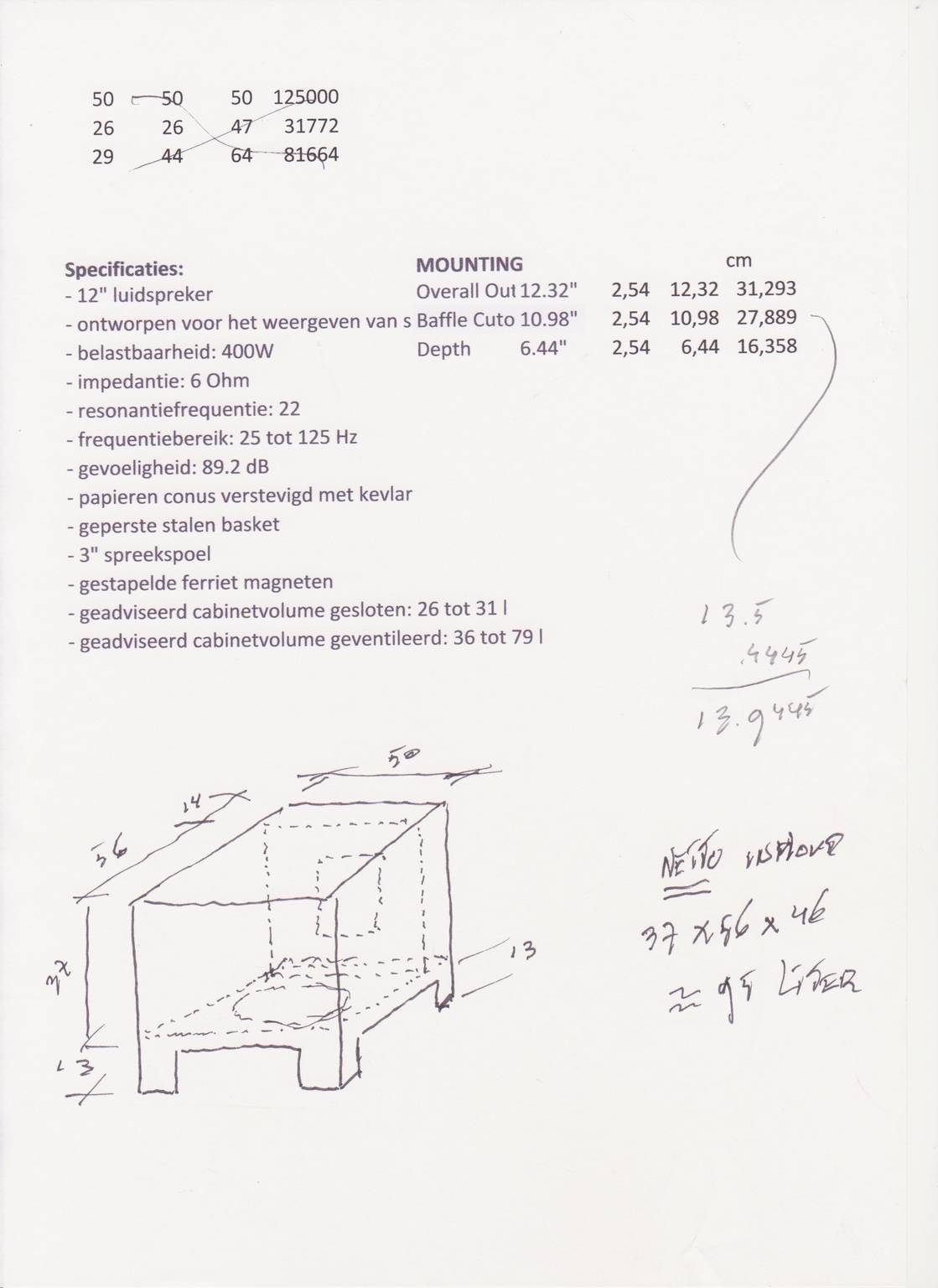

Ok jongens
ik doe even een schets van de kast erbij,
dan ben ik benieuwd naar jullie mening.
De NETTO kastinhoud is fors; 95 liter.
Opm; 1 kant van de onderzijde is niet "open".
Hij kan van onderaf dus alleen maar 3 kanten op stralen.........(als dat juist verwoord is).
gr
en alvast bedankt,
Paul
gr
en alvast bedankt,
Paul

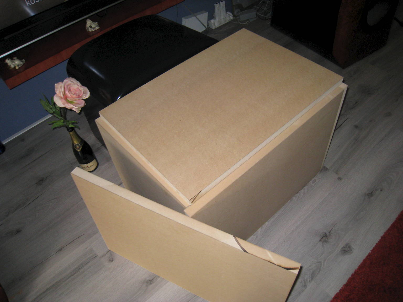

De eerste stappen gaan meestal snel.
Daarna is het detailwerk tijdrovender…………………………… maar we komen er wel.
Baspoortje komt aan de korte-zijkant.
Risicoloos denk ik.
Ik moet voor dat € 3,- pijpje wel ca. 50km rijden………..maar je moet er wat voor overhebben…….
Gr
Paul
Risicoloos denk ik.
Gr
Paul

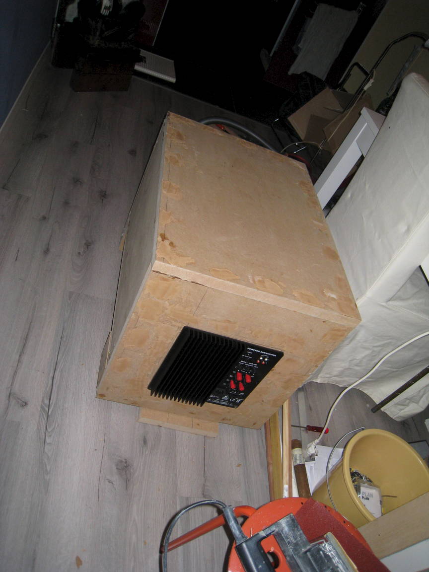

Als het meezit komt ie deze week eraan.............ongeveer samen met speakertje.
Ik ben aant schuren en plamuren.
Hij wordt zwart omdat ie niet in het "zicht" komt als ik eerst wilde.
Mijn vrouw zei; Hij komt achter de bank Paul.................
En omdat ik de baas ben.........maar mijn vrouw erg overtuigend kan zijn soms.........
