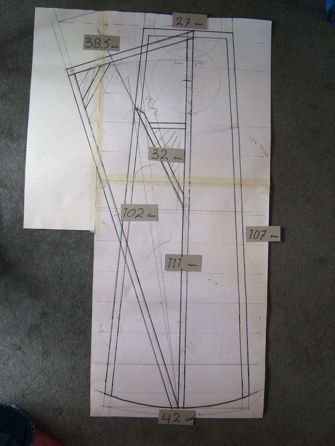

bedacht en gemaakt door foirixi
met philips 9710m01 type 2 ticonals
10 watt 97 db 8,5 inch
de bovenste maat moet zijn 37 cm
geen 38,5
8 inch of 20 cm fullrange luisprekers kan ook
uitsluitent geschikt voor breedbanders
holle ruimtes opvullen met dempings materiaal
materiaal is multiplex 18 mm
de spleet is voor 12inch maar 8inch speaker werkt er ook heel goed in
geen 38,5

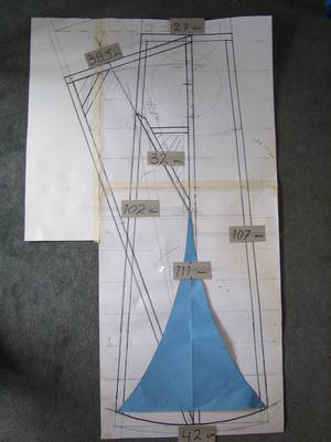

3d projecties

Re: supreme sound body`s
1cm-6,5mm hoogte van de spleet in cm
5cm-11 mm breedte van de spleet in mm
10cm-19mm
15cm-34mm
20cm-54mm
25cm-80mm
30cm-113mm
35cm-150mm
40cm-194mm
45cm-243mm
50cm-298mm
55cm-354mm
57cm-380mm
10cm-19mm
15cm-34mm
20cm-54mm
25cm-80mm
30cm-113mm
35cm-150mm
40cm-194mm
45cm-243mm
50cm-298mm
55cm-354mm
57cm-380mm

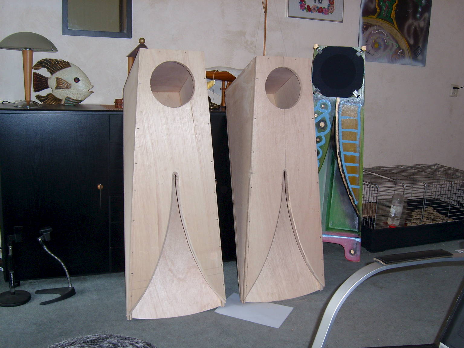

op de techniek van karlson gebaseerde weergevers
iedereen mag van mij deze luidsprekers bouwen
ze heten supreme sound body`s
gemaakt ter ere van meneer karlson
te gebruiken door iedereen
ze zijn te bouwen met een handcircelzaag met
geleide lineaal van 160 cm ongeveer, een decoupeerzaag
een kanten frees en een work mate
de delen maak je excact gelijk met een klijne bandschuurmachiene
mijn eigen speakers zijn met dezelfde tekening gemaakt
en klinken uitstekent
ik ben niet aansprakelijk voor wat iemand anders er van maakt
foirixi
foirixi

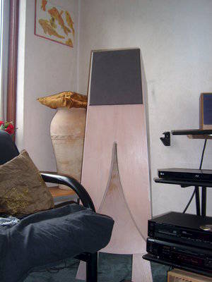

het eind resultaat

het is eigenlijk een open gevouwen karlsonbox met een hoorn aspect
de hoorn hals opening is ongeveer de netto opervlakte van de luidsprekerconus
de spleet hoogte is 2-3e en dan nog eenderde tot aan de hoornhals opening
het hoorndeel heeft dezelfde exponentie zowel van vooraanzicht als van zijaanzicht
later ontdekte ik dat karlson ongeveer de vorm had maar dan met een extra bas luidspreker
naar beneden gericht ,ik geloof dat deze construktie het enige echte antwoord is op de
pure breedband luidspreker iets anders werkt niet dus ook geen dual concentric
en daarmee is het een filosophies statement en als je het iets anders doet werkt het niet
dat heb ik gemerkt in de prototypes the sound body`s het is dus echt een natuurkundig princype

Na in totaal ongeveer 5 jaar luisteren zijn ze klaar
heb allerlei speakers geprobeerd 9710 m01 type 2 phillips klinkt het best,
heb er een printje met 1 koolfilm weerstand 1 watt -1 ohm in
met zilverdraadjes naar de speaker.
Door het karlson princype van de kast
krijgt de speaker een recht verloop.
