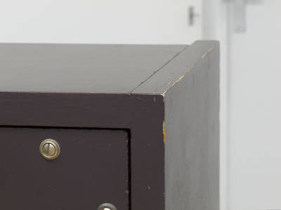

Je kunt ook voor het in elkaar zetten eerst de kopse kanten fineren waardoor je een soort van planken krijgt:
Nu weet ik niet wat jullie met je kasten doen maar deze kast is toch al 40 jaar oud en gewoon gegrond en gelakt. Hij is door het vele verhuizen wat beschadigd maar toch verder geen sporen van werken of scheuren van de lak. Heeft toch al heel wat hitte, koude en opslag op zolder gehad. Kortom gewoon huiselijk gebruik. En dit is toch kwaliteit MDF van 40 jaar geleden. De huidige kwaliteit is toch wel een stuk beter of vergis ik mij :mrgreen:
